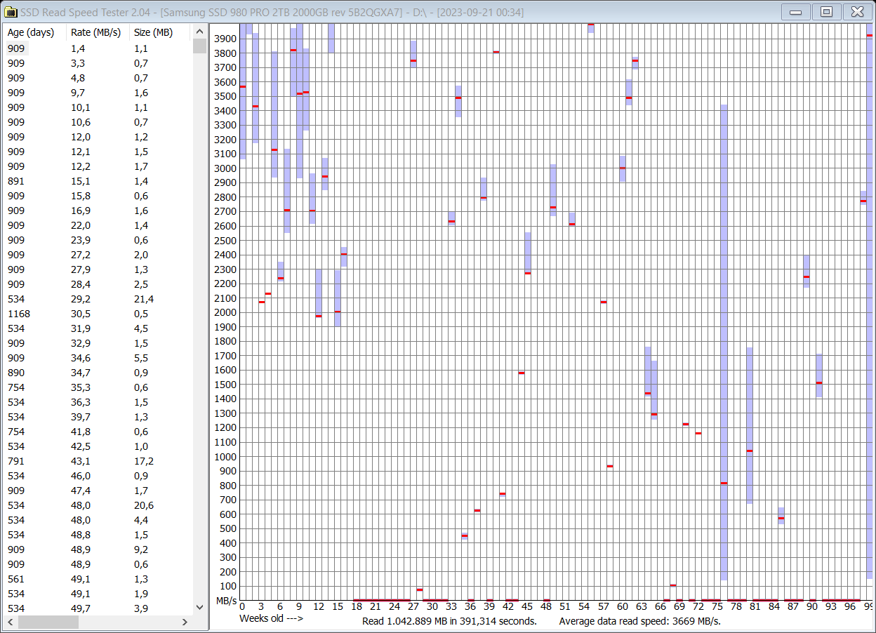

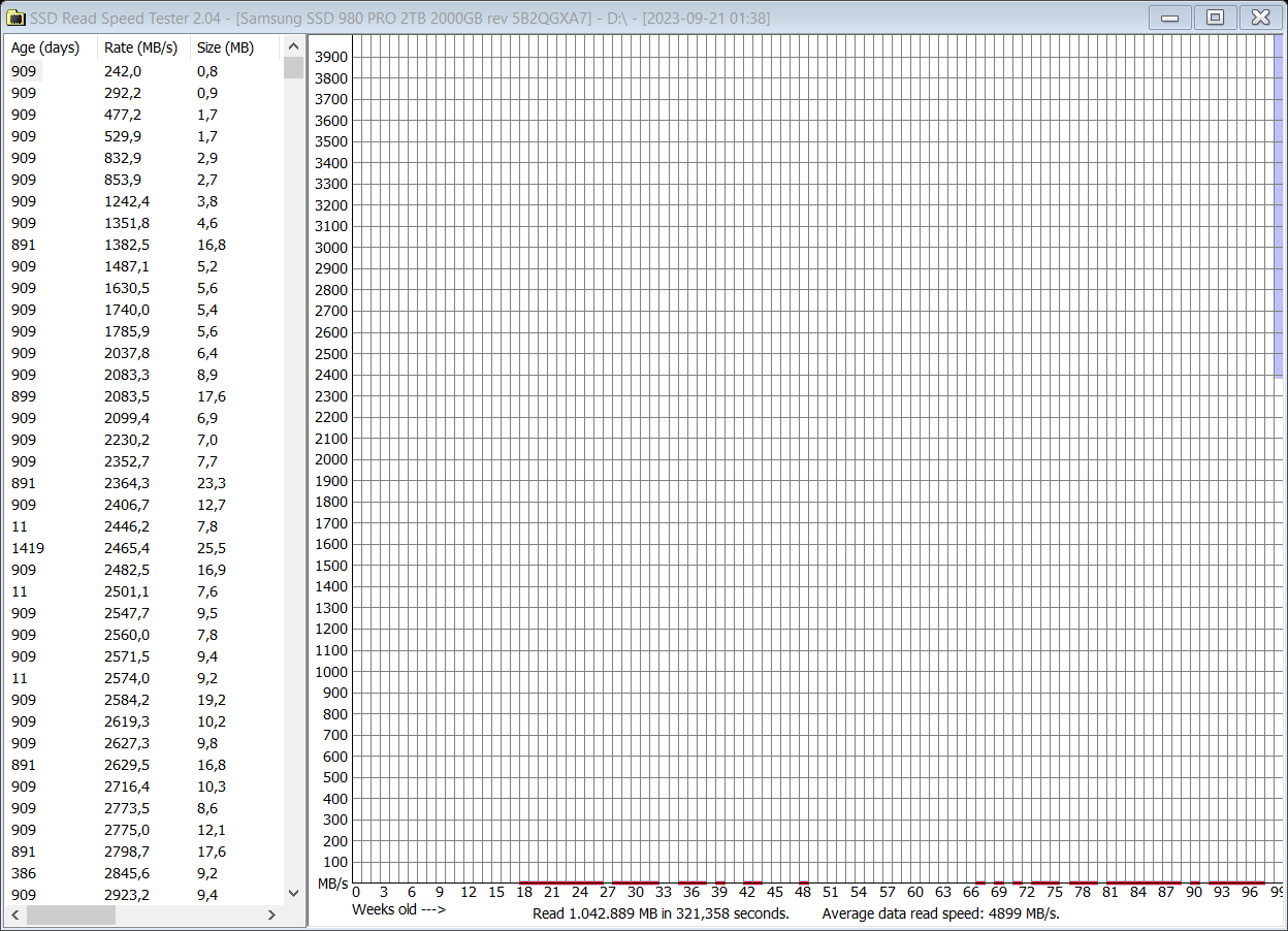

Tja, genau das hatte ich vor der Readspeed-Degradation Thematik auch immer gedacht. Dann hatte ich meine 2TB Samsung 980Pro gecheckt (die ja durchaus als "ok" in den Tests hervorging).
vor Diskfresh: 3.7GB/snach Diskfresh: 4.9GB/s

So kann man sich irren.
