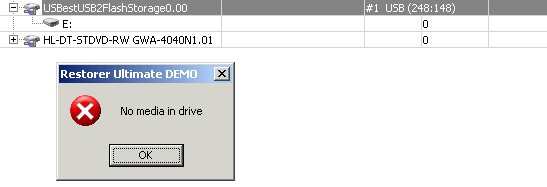

hier ein screenshot (hoffe das funktioniert mit dem anhang)
Die Meldung "No media in drive" kommt bei Auswahl des Speichermediums (USBest...) und bei Auswahl das Laufwerk E:
Ich überlege den Stick zu formatieren und dann darauf zu hoffen, die Daten retten zu können, wenn der Stick wieder erkannt wird. Was meinst du dazu? Wie sollte ich formatieren - Windows Schnellformatierung?

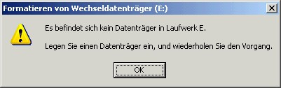

Hab formatieren unter Windows versucht - geht aber nicht
Wie könnte ich den Stick denn nun formatieren/partionieren möglichst ohne die vorhandenen Daten zu zerstören, so dass eine anschließende Rettung noch möglich ist?

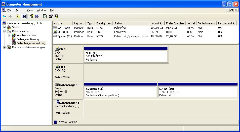

Was sagt die Datenträgerverwaltung? Wenn dort bei der Größe auch 0 aufgeführt ist, dann ist der USB-Stick wohl defekt.
In oberen Teilfenster wird der Stick gar nicht angezeigt und im unteren ohne Größenangabe.
Dein Speicher wird überhaupt nicht erkannt, daher keinen Zugriff.
Deutet auf einen Defekt hin und ich denbke leider das der nicht vorort allein repariert werden kann?

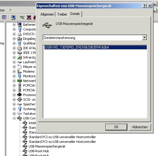

Leider findet man kaum Seiten in einer für uns geläufigen Sprache - entweder russisch oder japanisch. Allerdings ist vor allem mein zweiter Link (allerdings auch die gleiche russische Seite) interessant, dort findet man einer Übersicht nach VID und PID der USB-Sticks inklusive zugehörige Chipsätze. Poste zunächst einmal die VID und PID von deinem USB-Stick hier (bekommst du im Gerätemanager, Einstellungen des USB-Sticks öffnen und dort auf der letzten Registerkarte sollte irgendwo beide Werte zu finden sein).

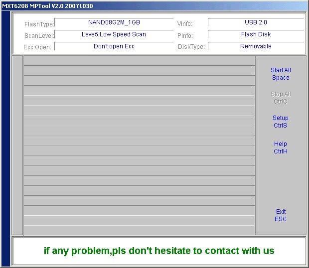

Sollte dieses Tool sein - sieht allerdings auch so aus, als müsstest du mit dem Tool formatieren (siehe z.B. hier). Damit gehen natürlich alle Daten verloren.
Hab ziemlich schnell das tool gefunden und die anleitung gelesen, aber bei mir gibt es keinen "tiny button on the left".
Im Setup des MPTool kann ich leider nicht herausfinden welche Einstellungen ich denn nu vornehmen muss - hast du da einen vorschlag?
Genau kann ich es dir leider auch nicht sagen, aber was zeigt das Programm jetzt an? Normalerweise sollte der Flash-Chip automatisch erkannt werden und du musst nur noch auf das entsprechende Icon zum Formatieren klicken (Low Level Format - alle Daten gehen verloren).
Hier das Fenster des Tools:
Es müsste nun in der ersten der vielen grauen Zeilen der Stick erscheinen, aber das tut er nicht (übrigens auch kein anderer Stick)
