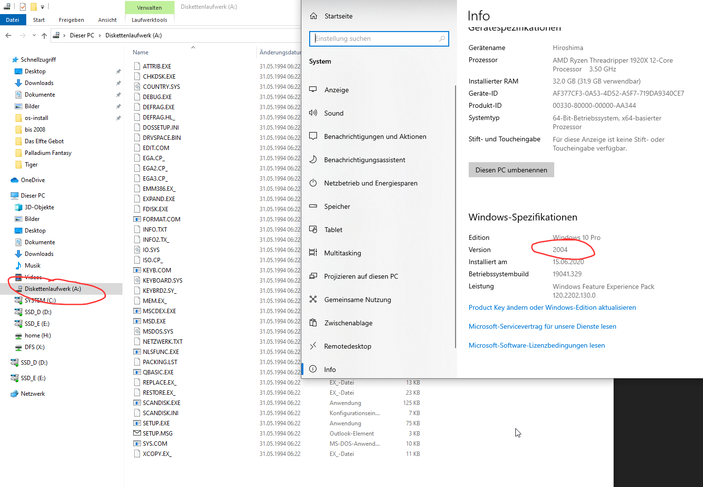

Hatte Win 1909 neu installiert und damit lief es bereits.
Danach automatisches Upgrade auf Win10 2004 und läuft weiterhin.

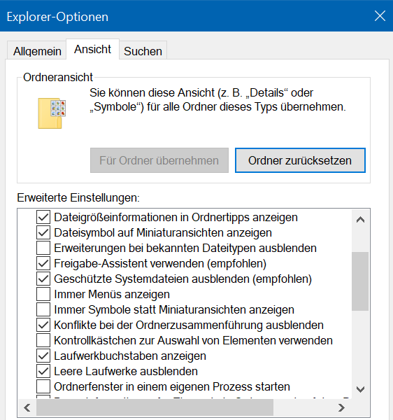

nur mal ganz "doof" gefragt ... ist eine Diskette drin? nicht dass bei Dir nur "leere Laufwerke" ausgeblendet werden ... ist nur ne Idee

Wie @DIDI007 bereits schrieb, werden Diskettenlaufwerke immer angezeigt und können doch auch gar nicht live nach Inhalt abgefragt werden. Das Deaktivieren der von dir genannten Einstellung und das Einlegen einer beschriebenen Diskette brachte keine Veränderung, sowohl im Geräte-Manager als auch im Windows-Explorer wurde nach wie vor kein Diskettenlaufwerk angezeigt. Auch eine manuelle Eingabe der Laufwerksbuchstaben A: und B: in die Adressleiste des Explorers führt nur zur Standardfehlermeldung für nicht vorhandene Dateien und Orte.

Hab für dich extra eine Clean Install mit 2004 gemacht und Laufwerk ist schön da und funktioniert auch prima mit einem Asus P6T.
