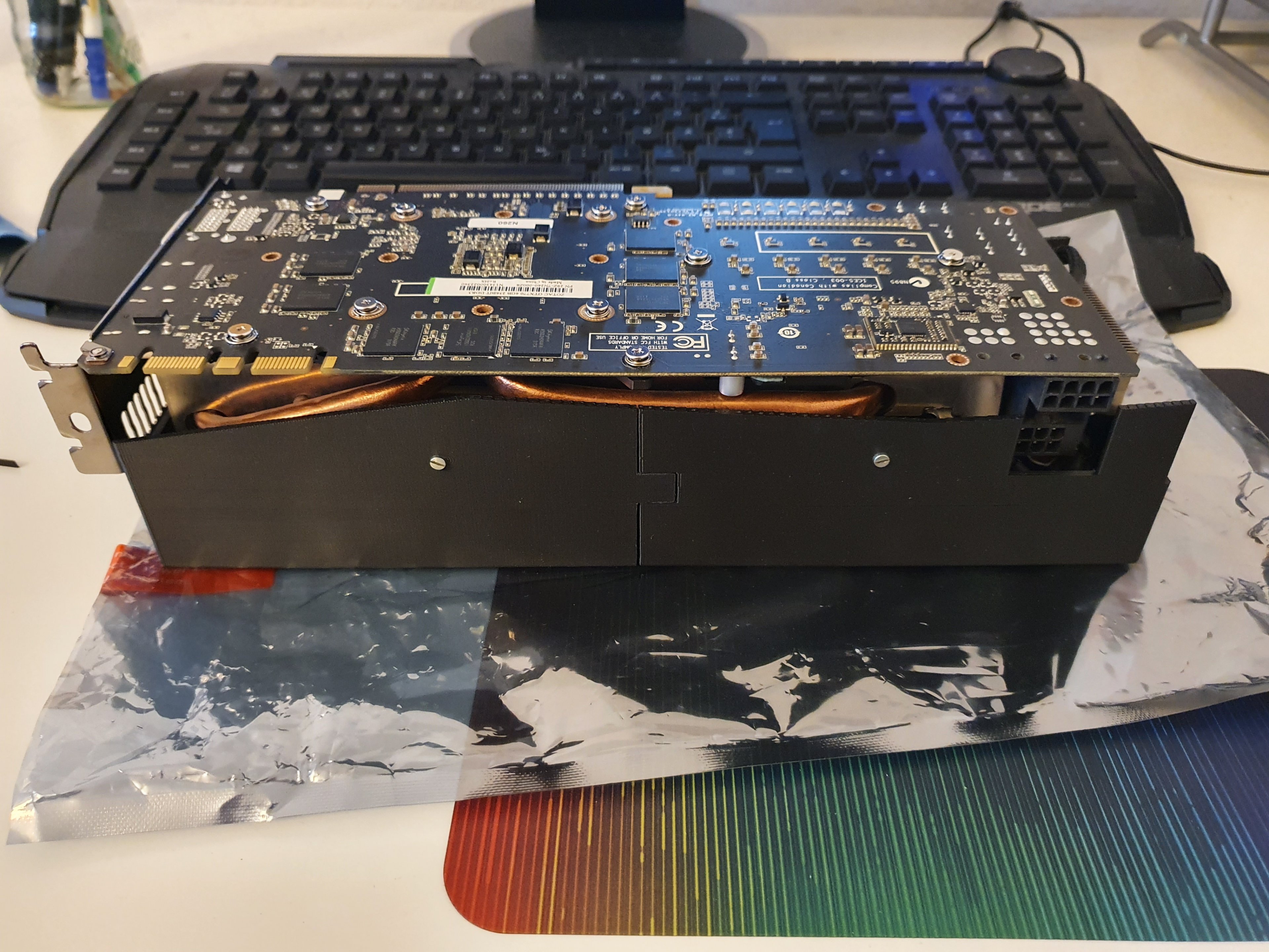

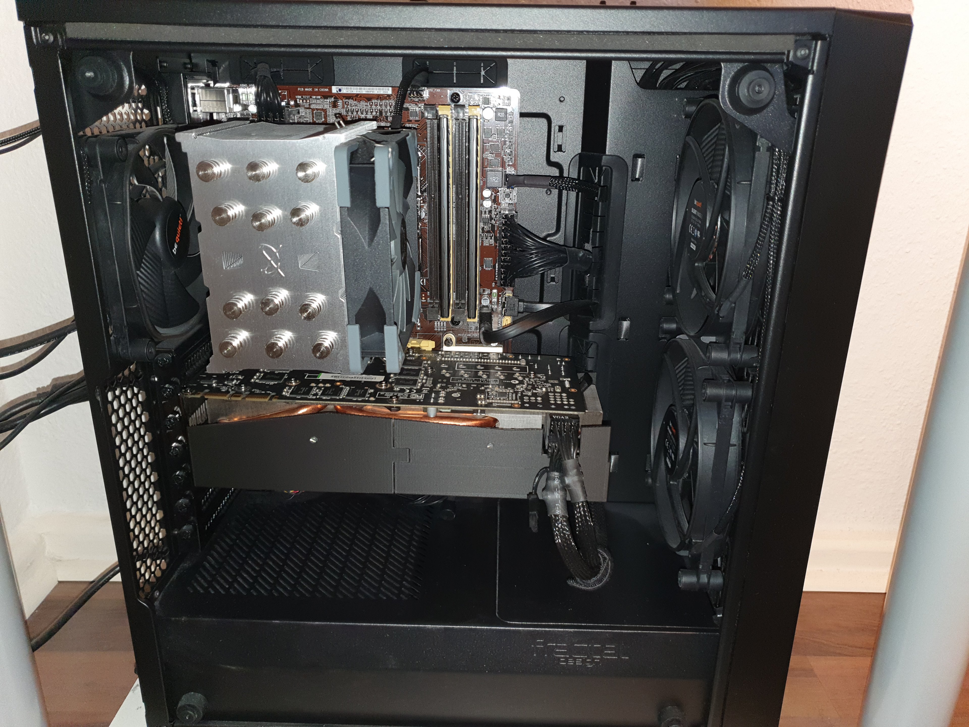

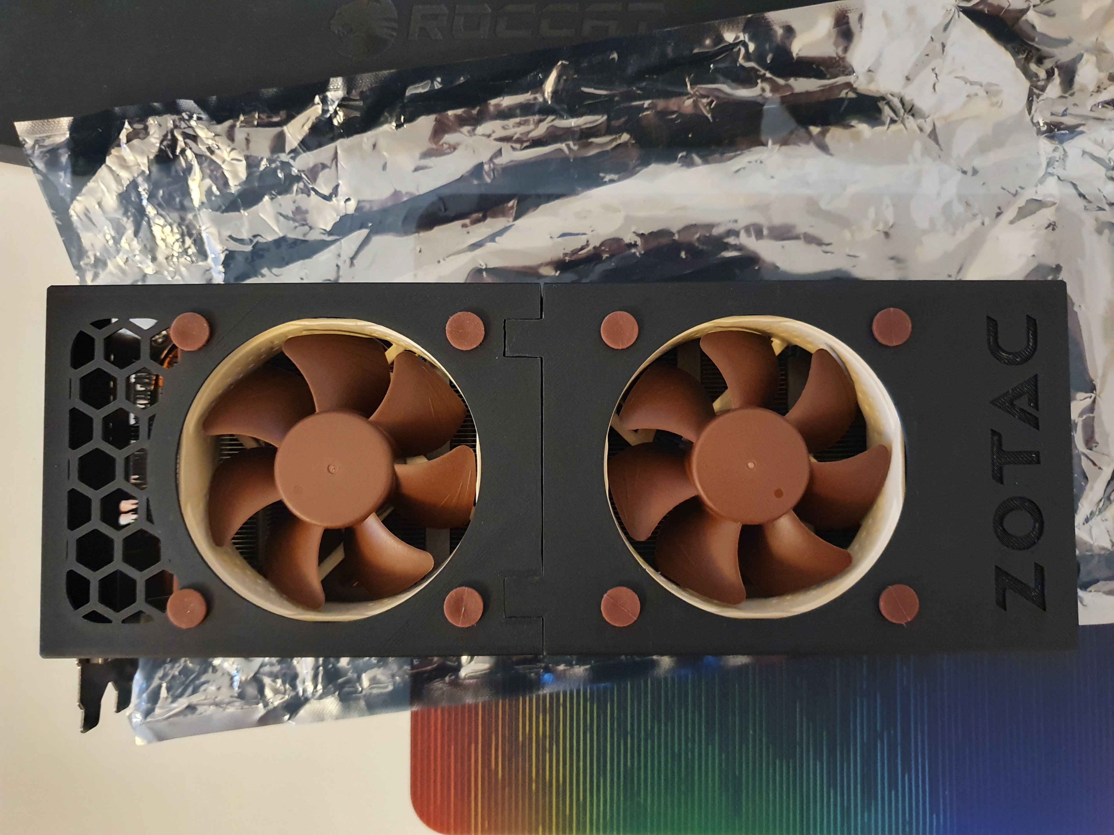

So ist zwar schon eine Weile her, aber jetzt ist der Umbau fertig.
Die Karte rennt ins Temp Target (ca.80°), der Boost Takt liegt mit 1100 MHz dauerhaft voll an und die Lüfter drehen dann mit max. 69% (das Bios geht bis 85%). Also scheint alles ja soweit in Ordnung zu sein. Mit Furmark ca. 30 min getestet.

Wow, das ist ja mal eine richtig noble "Ghetto"-Mod :daumen:
Reaktionen: Althir81
ja, sehr hübsch gemacht.
und recht wirksam.
der preis dafür ist halt der immense platzbedarf.
aber wenn man außer der graka nix stecken hat, warum nicht?
