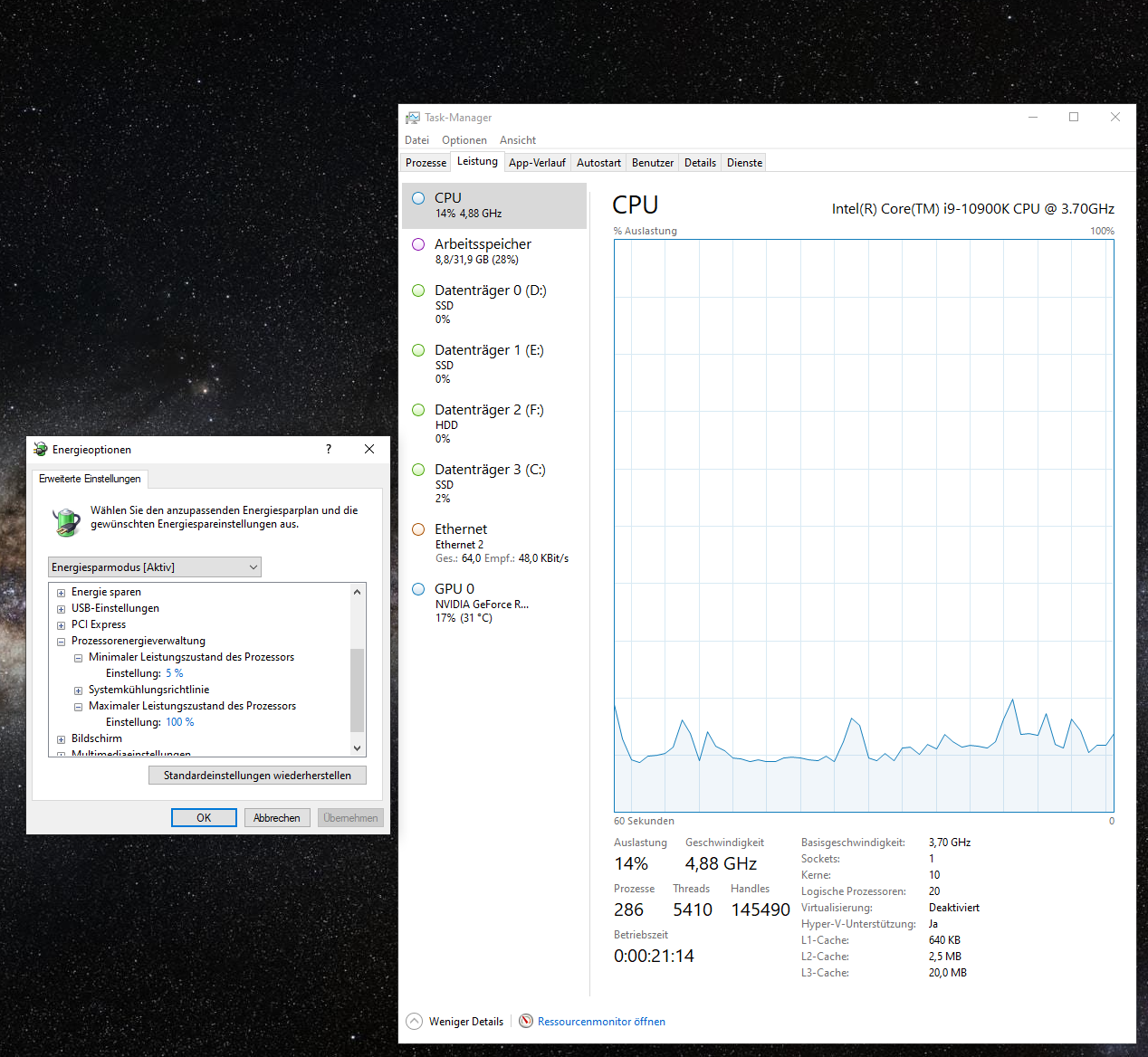

Ich hatte den PC mal eine halbe Stunde so laufen lassen mit der Annahme dass irgendetwas im Hintergrund lädt. Hat sich allerdings nichts verändert.
Der Taskmanager zeigt nicht wirklich die reale Taktrate an. Nimm HWInfo und schaubauf die effektiven Raten. Da wirst du genau sehen ob deine CPU immer aufm Max läuft oder was los ist. Dann kann man schauen warum die Lüfter so drehen.

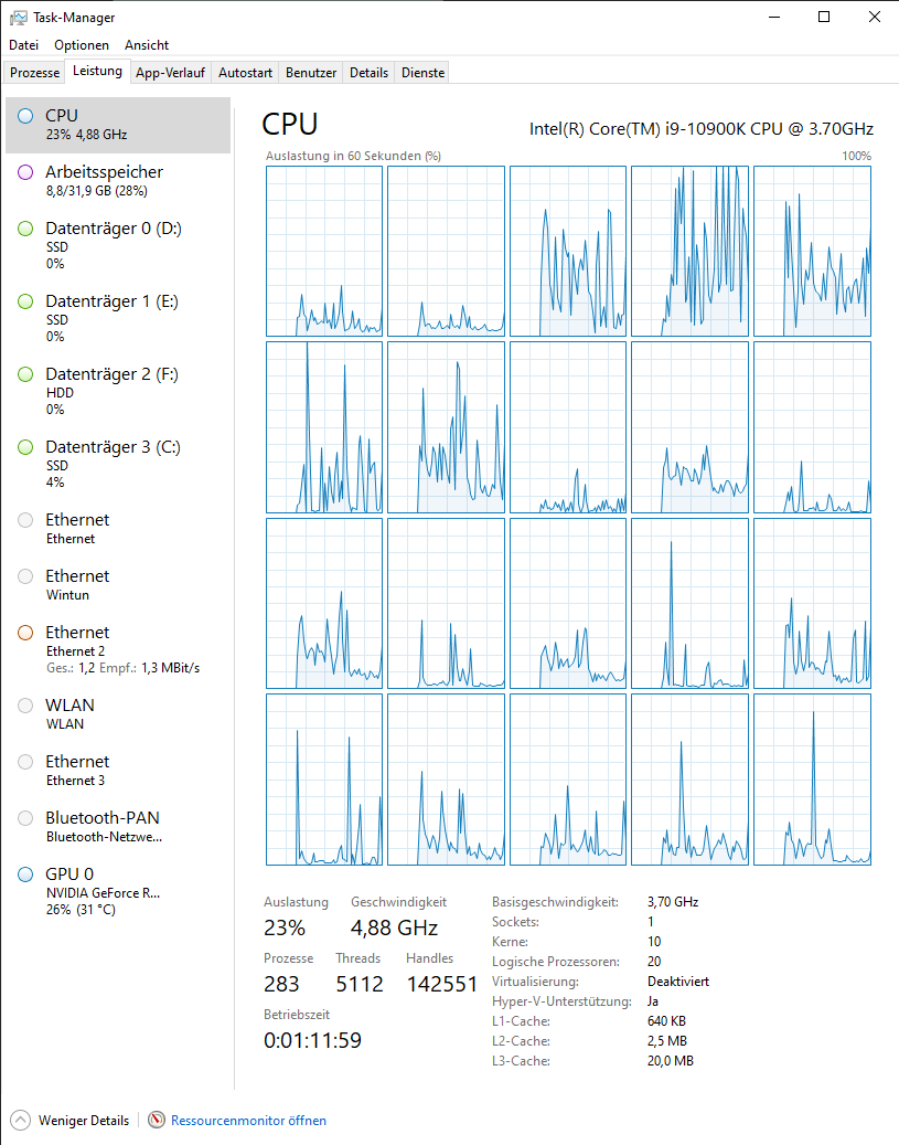

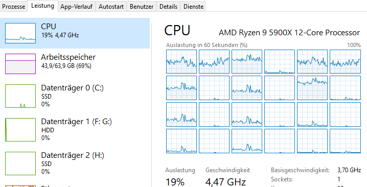

Den Graphen schonmal auf einzelne Threads geschalten, statt auf Gesamtauslastung?
Siehe als Bsp hier:
19% Auslastung Gesamt aber minimum ein Kern sogut wie "voll".

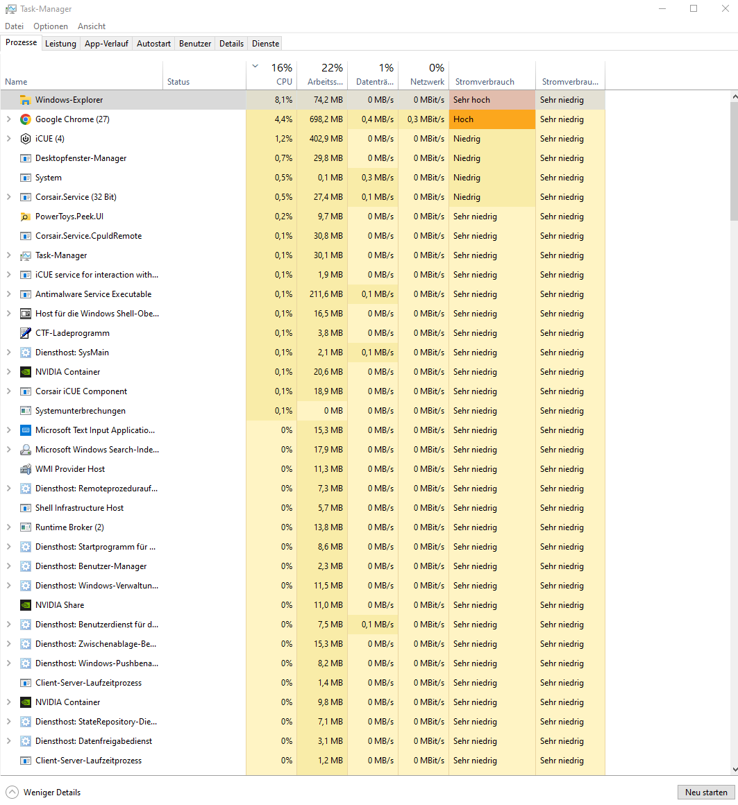

Schonmal nach CPU-Auslastung sortiert? Denn 14% ist mehr als nur Desktop im Idle, man sieht aber nicht wirklich auf den Screenshots wer der Verbrauchser ist, außer dem Explorer mit 5.

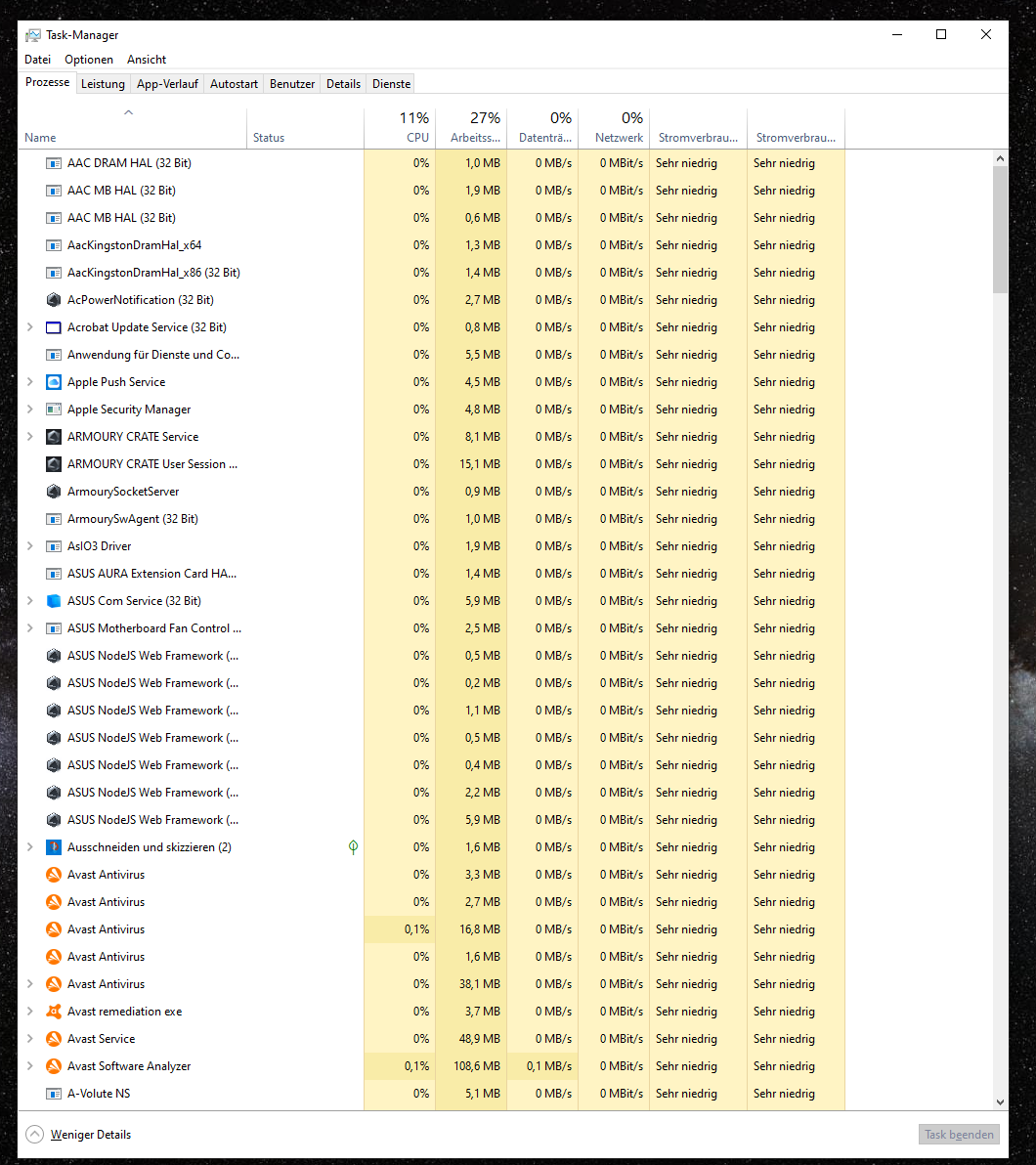

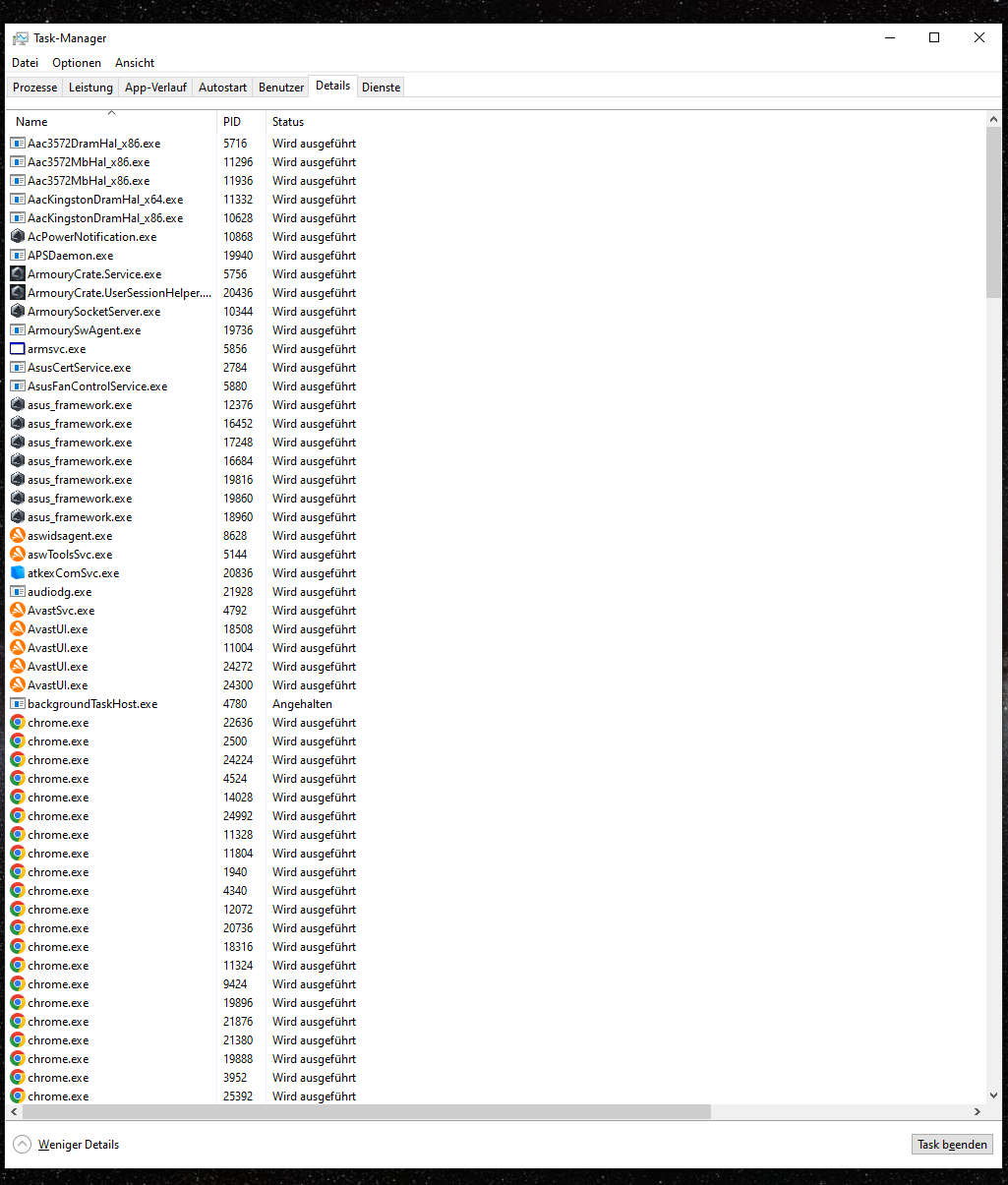

Ganz viele ASUS / ASUS Armory Crate (~15 Prozesse!?), Avast und Kingston AAC/HAL Dienste (verm. von RGB Beleuchtung-Tools).
Das sollte man als erstes raus schmeißen. Falls vorhanden MSI Center ebenfalls raus.
Sonst braucht man sich nicht wundern, warum die CPU so hoch im Idle ist, weil permanent Hintergrundanwendungen Leistung fordern.
Siehe als Bsp hier:
19% Auslastung Gesamt aber Minimum ein Kern sogut wie "voll".

Wie sortiere ich nach CPU Auslastung?

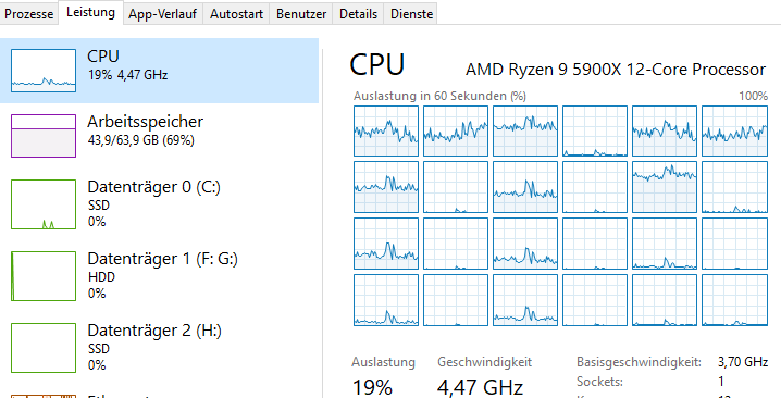

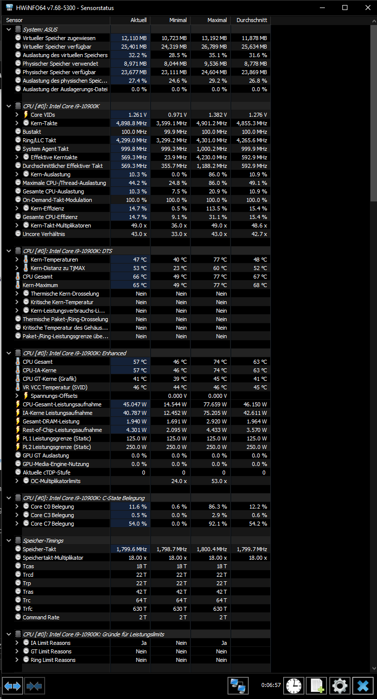

Hier einmal die Ansicht von HWinfo:

@ahwullah der CPU Takt ist jetzt nicht so hoch im Durchschnitt.
Aber die Temp ist halt schon hoch dafür das er nicht viel tut, fast 60°C.

iCUE kommt nun noch oben drauf. Auch das braucht Leistung, je nach Nutzung der Funktionen mehr/weniger.
Das führt alles dazu, dass die CPU nicht mehr richtig runter taktet, weil sie permanent was zutun hat.
Gerade die DRAM Software (bei mir G.SKILL,, dürfte aber ähnlich aufgebaut sein) hat das bei mir so stark verursacht (5-10% CPU) das ich sie nach dem Start abgeschossen und dann gänzlich deinstalliert habe.
Sonst teste erstmal über MSconfig ohne alle Anwendungen im Autostart (manche laden jedoch über MS Tasks/Aufgabenverwaltung)
Irgendwo muss das Troubleshooting anfangen, von nichts tun, wird's nicht besser.
ASUS Armory Crate / sonstiges "ASUS"
MSI Center
Kingston Fury CTRL RAM RGB Software (ggf. werden die Prozesse von ASUS verwendet, das wäre dann aber der Hammer mit >20 Prozessen!!!)

PS: Nach CPU auslastung im Taskmanager funktioniert indem man unter Prozesse auf CPU klickt.

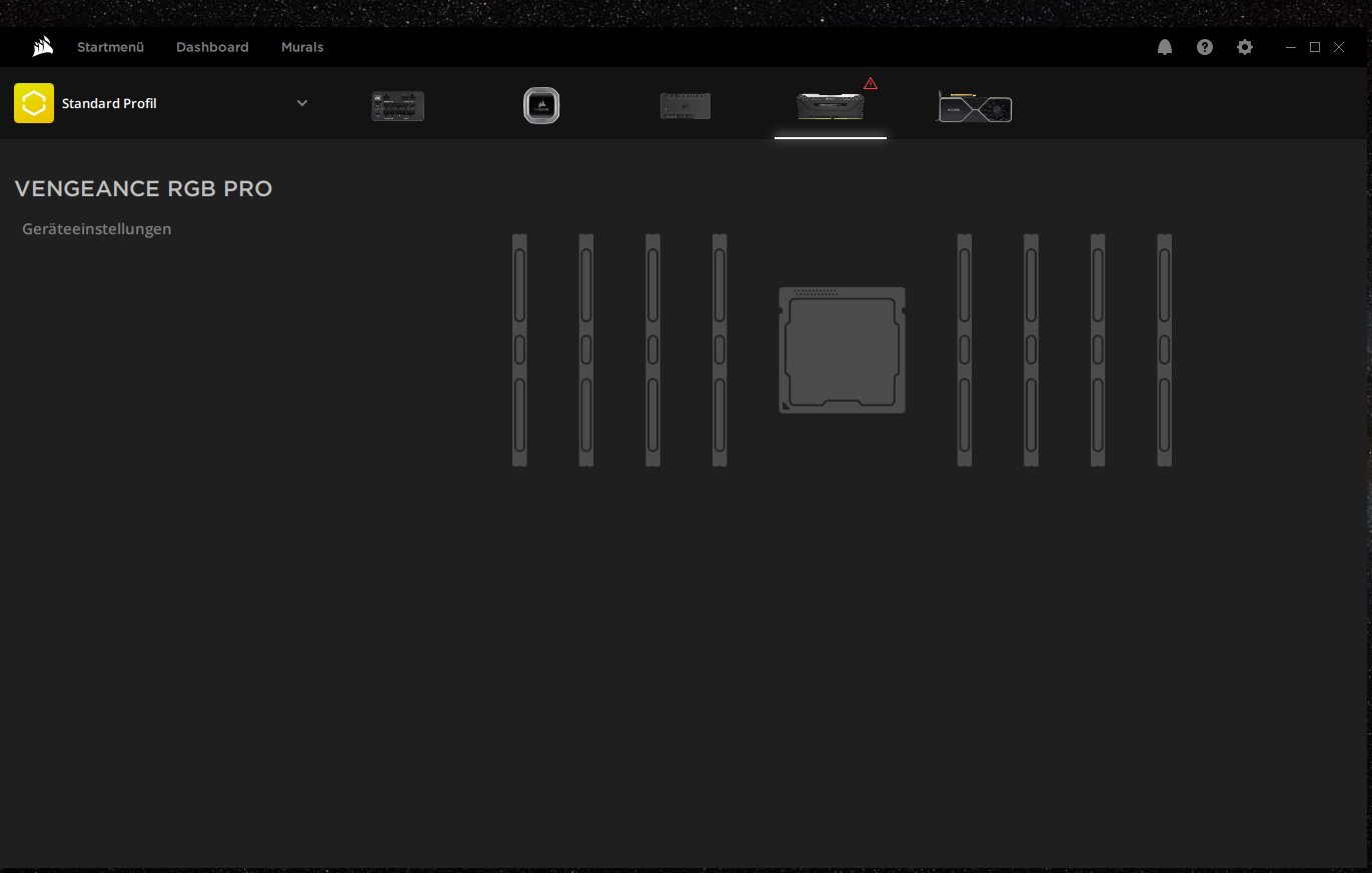

Mein Ram in iCue hat ein Warndreieck - Was das heisst kann ich dort leider nicht anzeigen lassen:

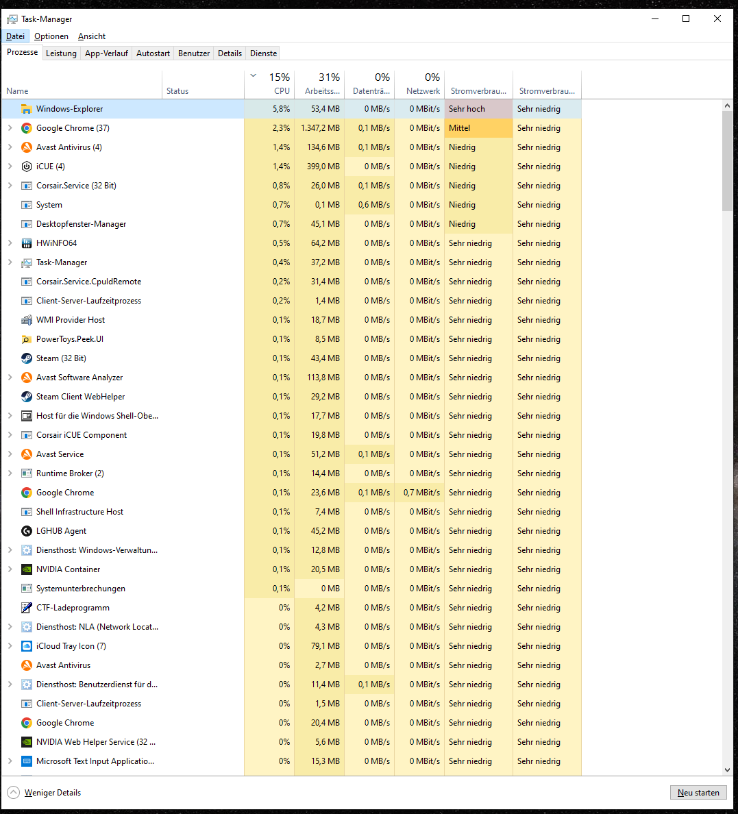

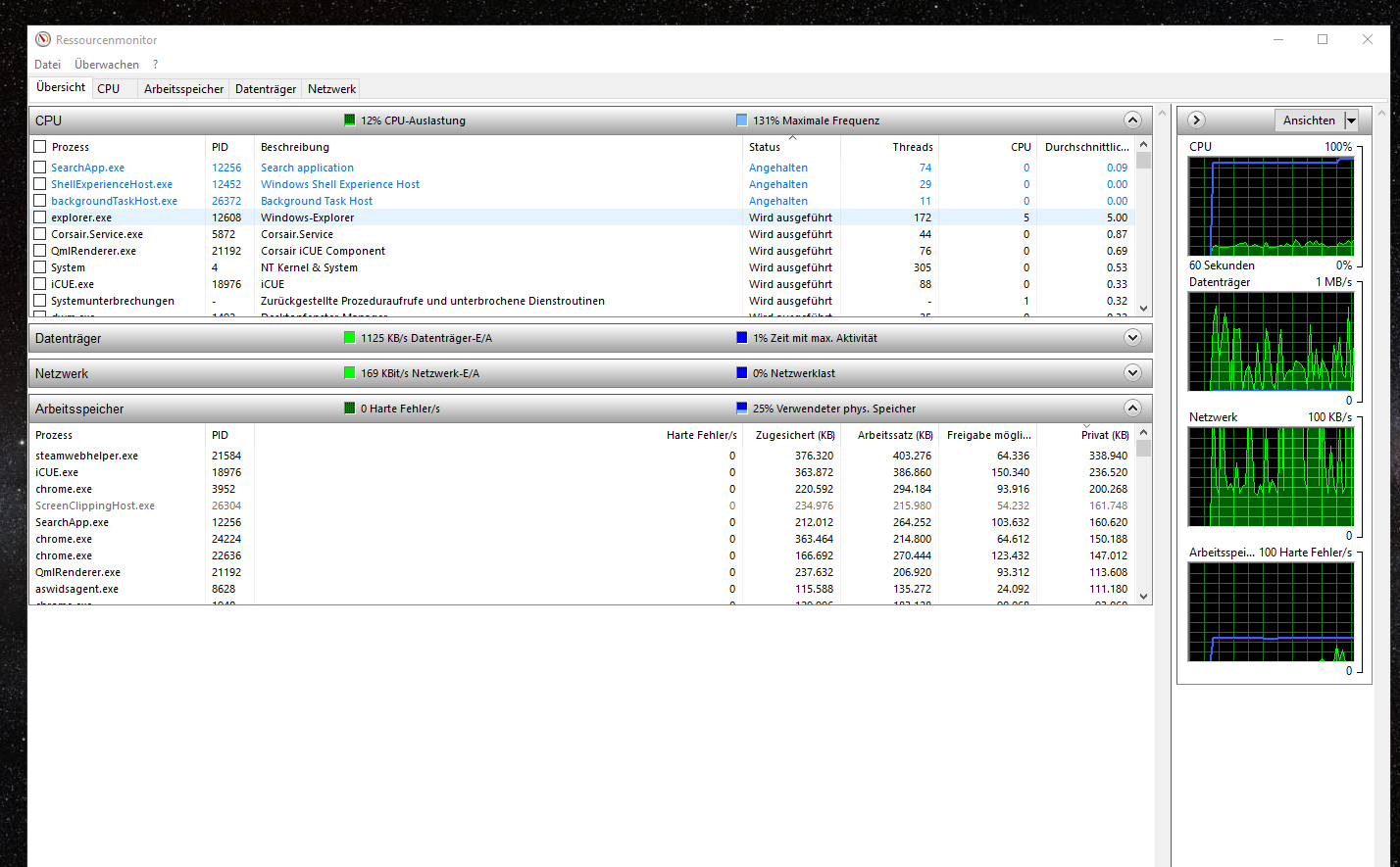

Erfolgreich nach CPU soriert:
Windows Explorer hat eine hohe Auslastung.

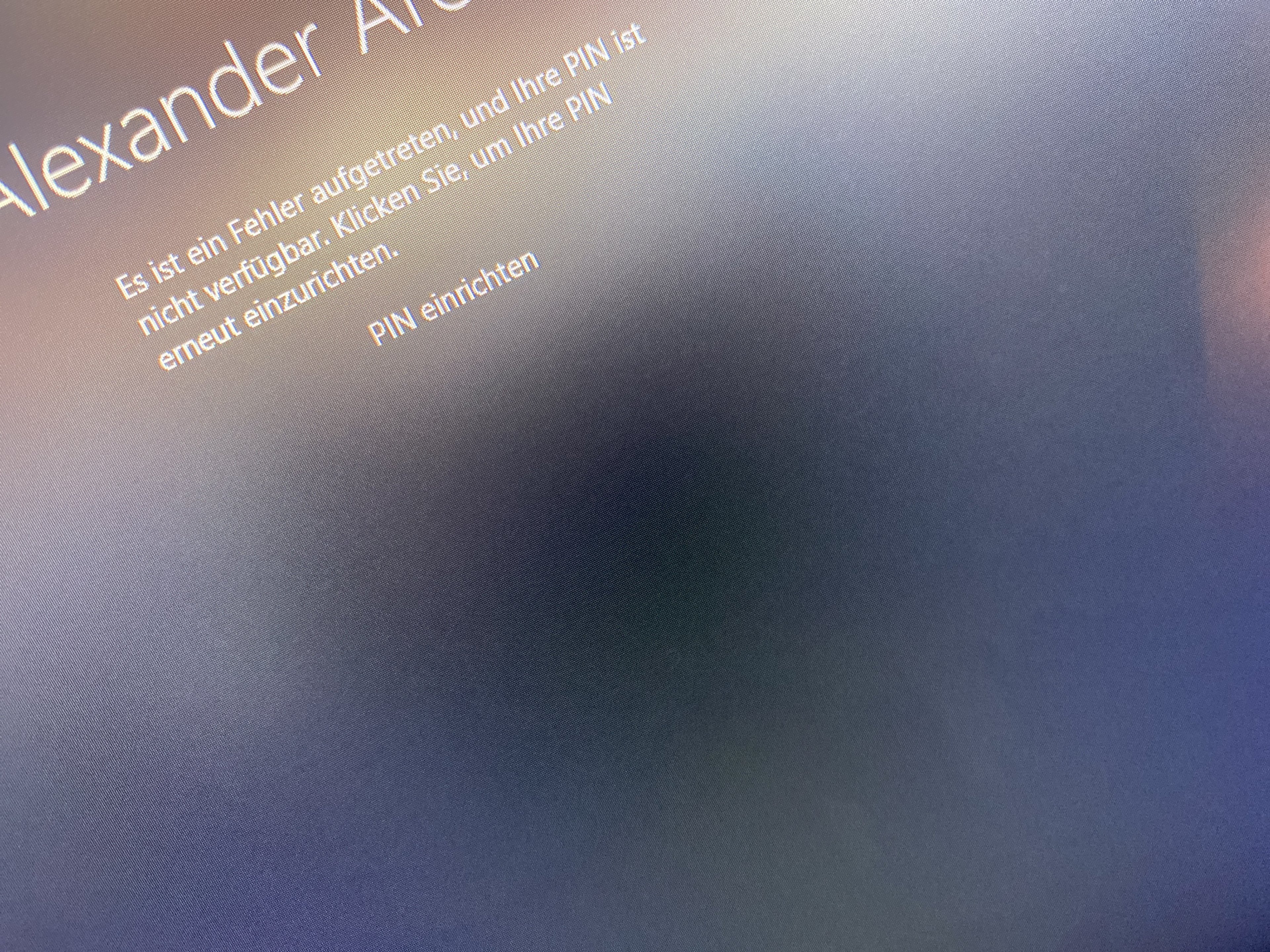

So eben über MSConfig den Diagnosesystemstart gemacht.
Dann kam Neustart - selbes Problem wie beim Herunterfahren - bleibt dort hängen. Manuell aus an.

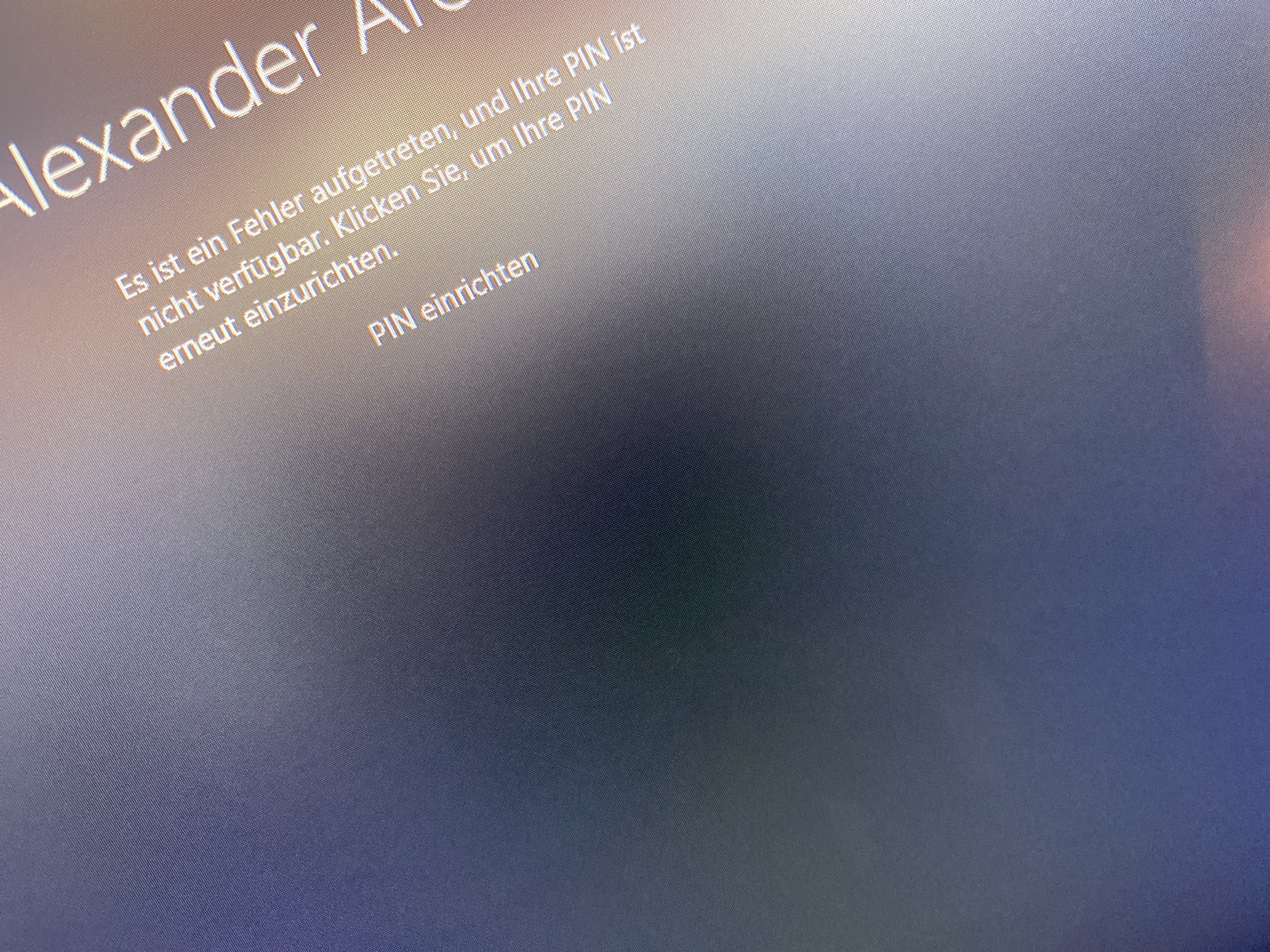

Nun ist die Funktion der Passworteingabe nicht mehr verfügbar. PIN einrichten funktioniert nicht.
Nun bin ich wirklich sehr frustriert - Zeit fürs Bett.

Nunja und ohne Chrome? Wenn der noch läuft, wenn geschlossen, dann Hintergrundanwendungen in den Einstellungen ausschalten.
Aber wie gesagt, laufen tut immer irgendwas, ich sehe Steam ist auch noch offen und iCue und Avast brauchen auch Leistung, egal wie wenig es ist. Die Steuerung der Lüfter / RGB läuft permantent im Hintergrund.
Wenn man alle zusammenzählt kommt man auf ~15%.
Der richtige Takt wird in HWInfo64 angzeigt, nicht im TaskManager.

Die Frage ist ehr: Wie komme ich jetzt wieder in meinen Benutzer rein?
Guter Punkt. Dem gehe ich heute nach. Trotzdem kann ich seit MSconfig keine Passworteingabe machen = kein Zugang.
Kann man noch im "abgesicherten Modus" starten? Gibt es den noch?
Ich versuche den abgesicherten Modus
Auch im abgesicherten Modus sagt er mir „ihre PIN ist nicht verfügbar“.
Wiedereinstiegspunkte funktioniert auch nicht.
Was kann ich noch versuchen die MS Config einstellung rückgängig zu machen?
Ich komme an der Passworteingabemaske nicht vorbei.
