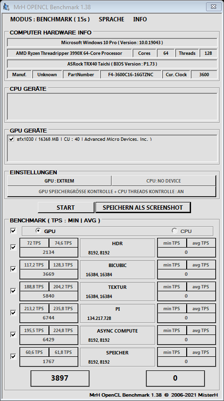

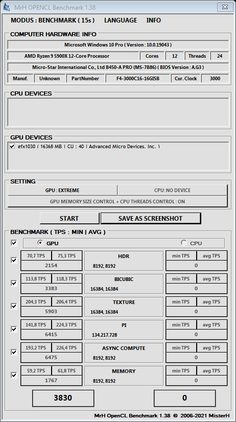

Hat hier jemand ne 6900XT und den aktuellen Radeon Treiber drauf?
Evtl kann man die OpenCL Performance mittels dieses Benchmarks https://www.computerbase.de/forum/threads/mrh-opencl-benchmark.1978178/ besser bewerten zwischen den Treibern (ist ne Portable, keine Installation notwendig).
Irgendwie muss ich das ja messen lassen, außer an PPD in FAH.
Meine 6900XT mit 21.3.2 und Extreme:
Hab nur ne 6800, die sollte ja 25% weniger machen als die 6900xt bei gleichem Takt (bzw. die 6900 30% mehr). Passt nicht so ganz im Verhältnis, außer bei PI. Hab 2200 Mhz für den Benchmark eingestellt bei 975mv. Allerdings werden vom Tool die CUs auch falsch ausgelesen.
bei mir ja auch. aber das hat hoffentlich keine Auswirkung aufs Ergebnis.

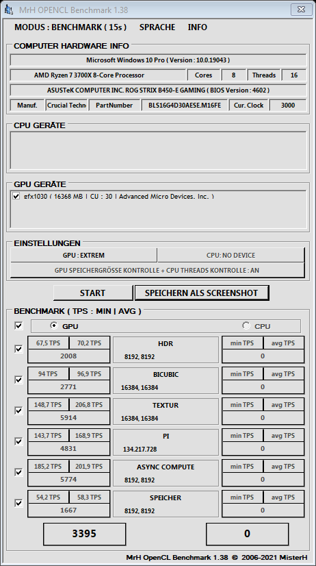

Das Tool nutzt auch in der Regel die Intel OpenCL und erhält je nach Version komplett verschiedene Ergebnisse. Ob das für den FaH Client so richtig Relevanz hat? Ich hatte mich aber damals nicht weiter damit beschäftigt, kann auch gut sein, dass der GPU Test bei nicht-Vorhandensein dieser auch die vom Treiber nutzt.
Ich hab den aber mal ohne installierten IntelOpenCL Treiber laufen lassen, andere Ergebnisse siehst du ja im Thread vom Benchmark.
