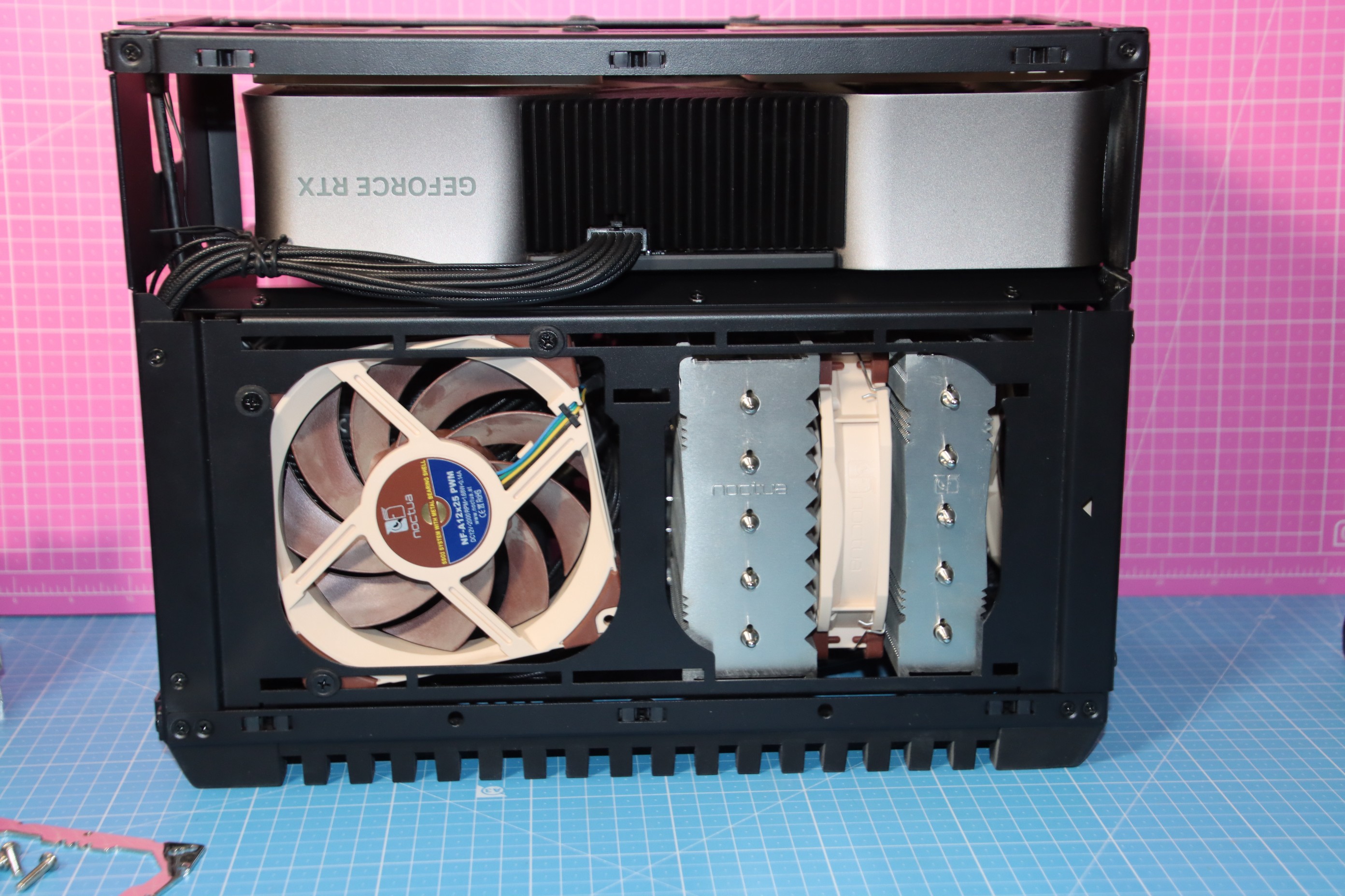

@SaschaHa
ich weiß nicht ob ich das schon gefragt hatte:
Ich selbst hab den Freezer zu Hause liegen und verwende aktuell den 5800X mit Noctua NH-D12L, der heult schon gerne mal auf, gerade wenn ich Bilder runterrechne, dann aber meistens nicht lange
(ich verwende auch das C4)
- lässt Du den 7950X mit Falten und
- wie kommt der Freezer mit dem klar?
- Hast Du den 7950X beschränkt?

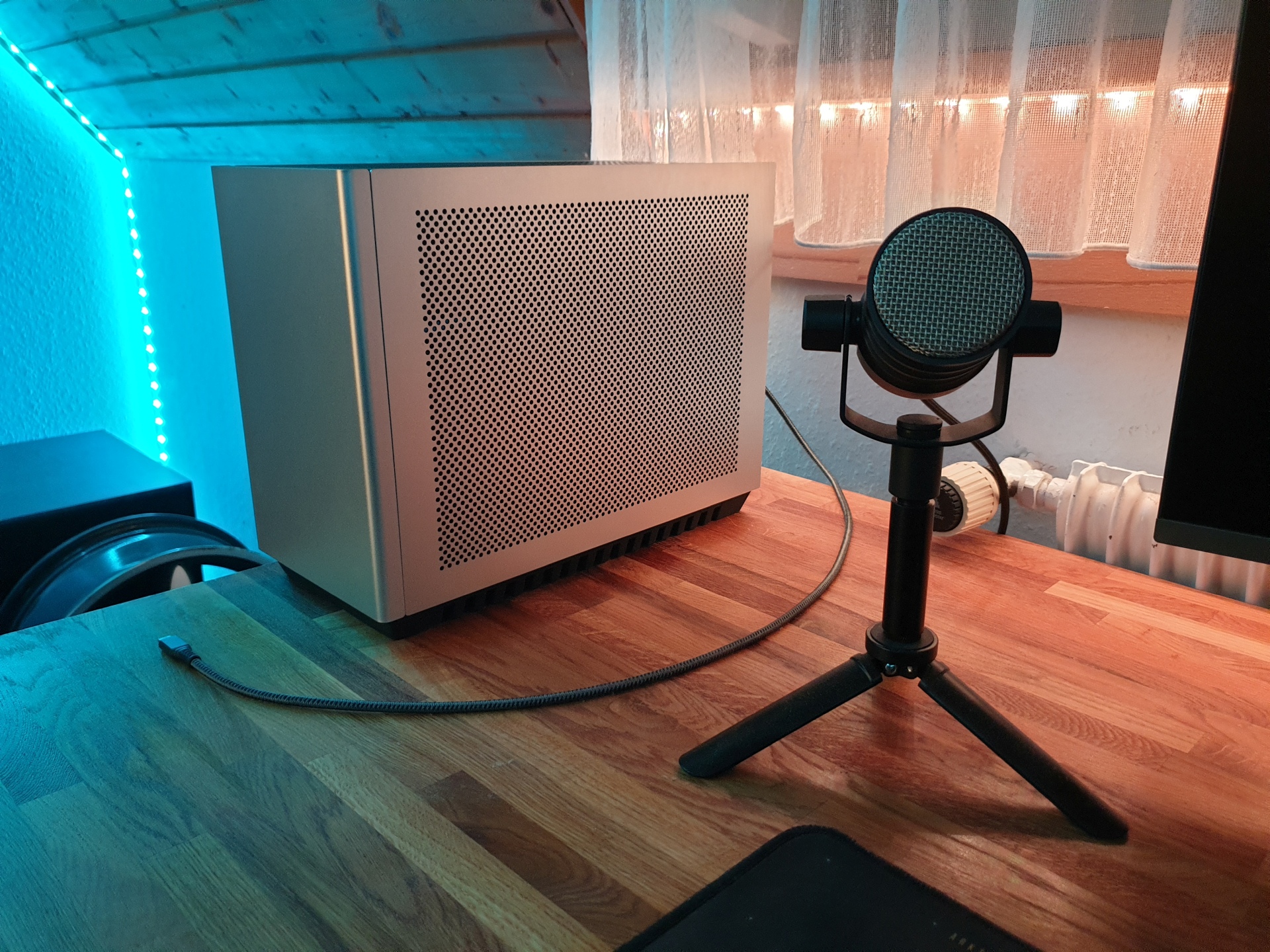

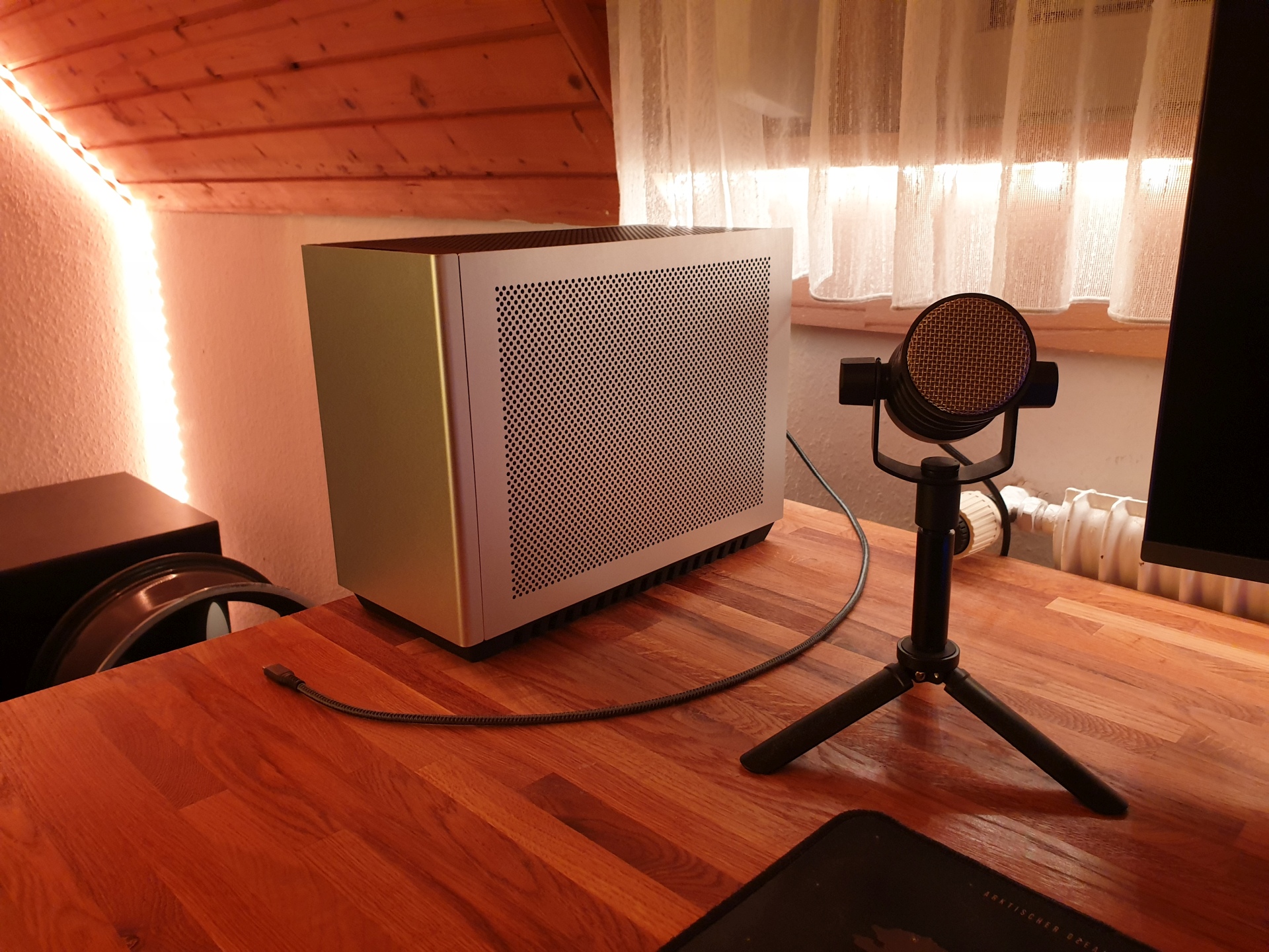

Hey @NiXoN
Kurze Antwort:
1. Nein
2. Er kann die Temperatur gut abführen
3. Ja, zunächst auf 105/142 und aktuell auf 65/88 Watt bei -500 MHz Boost und CO -30
Anbei kurz mein Setup
Lange Antwort:
Ich nutze ihn nicht zum Falten, bezüglich Kühlung sind meine Erfahrungen durchwachsen. Der Freezer leistet eine super Arbeit und hält die Differenztemperatur recht niedrig, aber er kompensiert nicht das Fehldesign des unfassbar dicken Heatspreaders.
Lange Zeit habe ich den 7950X zunächst mit 105/142 Watt laufen lassen, dank Curve-Optimizer (-18) ohne erwähnenswerten Performanceverlust. Aktuell läuft er mit 65/88 Watt, da ich die Mehrleistung nur selten benötige und ich zunächst annahm, damit die hohen Temperaturspitzen (Tctl/Tdie) stark reduzieren zu können. Dem war aber nicht so, denn das Problem lag nie in der Gesamtleistungsaufnahme, sondern bei der Lastverteilung. Wenn nur wenige Kerne aktiv sind und er die vollen 88 Watt zum Beispiel auf 6 bis 8 Kerne ballert, war die Tctl immer noch sehr hoch.
Behoben habe ich dieses Problem nun, indem ich den maximalen Boost-Clock einfach um pauschale 500 MHz reduziert habe, von 5,75 GHz auf 5,25 GHz. Auf die All-Core-Leistung hatte dies keinerlei Einfluss (im Gegenteil, dazu gleich mehr), da dort natürlich eh keine 5,75 GHz bei voller Last anliegen. Somit ist nur die Single-Core-Leistung betroffen, aber die ist mir persönlich ziemlich egal. Bei Falten, wo ja immer mindestens ein Kern die GPU mit Daten füttert, ist die Tctl nun um etwa 10 Grad auf etwa 50°C gefallen. Im All-Core unter dauerhafter Volllast steigt die Tctl langsam auf knapp 60°C an, liegt also im absolut grünen Bereich. Bei 105/142 Watt dürfte die Tctl etwa auf 75°C hochgehen, schätze ich, getestet habe ich es aber nicht. Werde ich aber gleich vielleicht mal machen, das hatte ich ohnehin vor
Nun jetzt nochmal auf die Reduzierung des maximalen Boost-Clocks: Dieser hat mir ermöglicht, den Curve-Optimizer absolut stabil auf -30 zu stellen, womit ich nochmal rund 5% an Leistung herauskitzeln konnte. Zwar verliere ich wie gesagt etwas SC-Leistung, gewinne im Normalfall aber sogar deutlich an Leistung hinzu, bei einem deutlich geringeren Verbrauch und gesünderen Temperaturen.
Der Freezer ist übrigens auf einen absolut leisen Betrieb konfiguriert, er läuft aktuell selbst unter Dauerlast immer mit 40%.
Fazit also, die Reduzierung des Powerlimits bringt auf jeden Fall einiges, 105/142 Watt sollten kaum zu Performance-Einbußen führen. Am meisten hat mir aber die Reduzierung des maximalen Boost-Taktes gebracht, zumal ich dadurch wie gesagt bessere CO-Werte (-30) wählen konnte.
Liebe Grüße und Happy Halloween!

vielen Dank für die Ausführungen
, weiter will ich hier garnicht darauf eingehen, da das ja doch etwas vom Thema abdriftet.
P.S. Die Bilder sind natürlich wenig aussagekräftig da jedes Silberne C4 so aussieht (außer die Hintergrundbeleuchtung). Dass Du ein C4 verwendest hatte ich aus Deiner Sig entnommen
