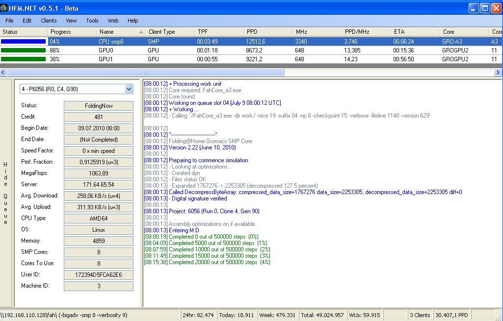

Ist von dem Projekt das du rechnest abhängig. Wenn du ihm mehr Takt gibst, gibt es auch mehr, Linx +neuste Linpack exe von Intel, dann kannst du schauen in wie weit du das noch steigern kannst, bei mir war der Zuwachs zu gering für die Spannungserhöhung, ich hab aber auch das Pech/Glück das meine beiden CPU's ne recht hohe VID haben, der AMD hat die höchste mit 1,35 V.
@gedon
25000 PPD ist die Peak Leistung der gesamten rig unter A3+GPU Core. Die CPU bewegt sich je nach Projekt zwischen 10000 PPD und 16000 PPD, die GPU zwischen 8000 und 9000 PPD. Bei bigadv bewegt sich die Leistung der CPU je nach Projekt und nach Temperatur der CPU zwischen 23000 und 25000 PPD bei 3,6 Ghz, rechnet man noch die GPU dazu erreicht die rig eine Peakleistung von 34000 PPD. Inweit sich hier noch die Leistung durch den Einsatz einer RAMdisk verändert kann ich euch nicht sagten, beim Einsatz der RAMdisk braucht die VM nur 500 MB, dafür müsst ihr mehr als genug RAM haben 4,7 Gb sind da nicht ausreichend, da ich nur 6 GB habe kann ich das nicht ausprobieren. A3 kann man dann auch in der Ramdisk nutzen.

Hehe 30000 PPD ohne bigadv, sehr schön. Die beiden GPU's werden ordentlich Dampf machen, mal schauen wie deine 24 h PPD dann in den nächsten Tagen aussehen.
