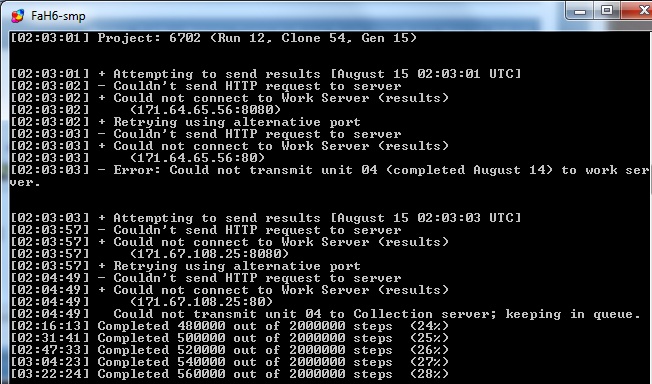

hmm der will mein bigadv nich hochladen :(
und meine ppd vom CPU client stimmt auch was statt der der 5000 ~ 5600 hab ich nur noch um die 4000 ppd

zumindest ist das projekt viermal so groß wenn ich mit -bigadv starte
Hm, sehr komisch. Bis jetzt dachte ich eigentlich das man die bigadv WU's direkt an der 26xx erkennt.
Der Client kann doch nicht aus einer normalen SMP WU eine bigadv machen. Er kann lediglich eine bigadv anfordern. Damit du eine zugewiesen bekommst, muss der PC über min 8 Threads verfügen, also entweder 8 reale Kerne (z.B. 2 Quadcores) oder 4 reale und 4 virtuelle (i7 + HT/SMT).
Ich habe mir mal den Scherz erlaubt und habe den FAH Ordner mit ner bigadv von meinem i7 auf mein Lappi kopiert. Der lief auch wunderbar, nur schafft ein Dualcore die Deadlines nicht einmal ansatzweise.
Gerade bei dem p2684 brauch selbst ein i7 9xx @3,7GHz etwas mehr als 3 Tage und ab dem 4. Tag würde der Bonus komplett wegfallen.
meiner machst aber, ka wiso
für eine normale WU brauch ich etwas über 12h und eine bigadv das vierfache und habe 5 Tage für Zeit
Stimmt, das mit den bigadvs ist so eine Sache. Ich habs auf meinem i7-860 mal probiert, vorerst aber keine Chance da Intel Standard Kühler.
OC ging zwar, auch bis über die 3,4GHz die ja bei dem 860er Minimum sind um vor der Deadline fertig zu werden. Aber die Temps unter Last waren dann jenseits von gut und böse.
Wird wohl demnächst ne Corsair H70 herhalten müssen :D
EDIT: Wieviele Credits kriegst du denn für die angebliche bigadv WU?
bekomm 921 für
und CPU Temps nicht über 48C°
Die p6702 ist keine bigadv, ob du das flag setzt oder nicht, das interessiert der WU nicht die Bohne. Einige WUs brauchen nunmal mehr als andere. Bei mir braucht die p6702 pro % etwa 7-11min, p6014 ~3min.
bigadv WUs, die ich bisher bekommen habe, sind: p2682, p2684, p2685
da liegen die Zeiten zwischen 32min und 47min und die Basispunkte sind alleine schon 8955 Punkte
Du kannst ja mal das fah.log hier als Code einfügen, also einmal den Bereich mit bigadv und einmal ohne.

und hier eine mit
Launch directory: C:\FaH
Executable: C:\FaH\FaH6.exe
Arguments: -smp -bigadv
[16:37:04] - Ask before connecting: No
[16:37:04] - User name: sc0ut3r (Team 66332)
[16:37:04] - User ID: 1F7FA5D53E2077DF
[16:37:04] - Machine ID: 1
[16:37:04]
[16:37:05] Loaded queue successfully.
[16:37:05]
[16:37:05] - Autosending finished units... [August 14 16:37:05 UTC]
[16:37:05] + Processing work unit
[16:37:05] Trying to send all finished work units
[16:37:05] Core required: FahCore_a3.exe
[16:37:05] + No unsent completed units remaining.
[16:37:05] Core found.
[16:37:05] - Autosend completed
[16:37:05] Working on queue slot 04 [August 14 16:37:05 UTC]
[16:37:05] + Working ...
[16:37:05] - Calling '.\FahCore_a3.exe -dir work/ -nice 19 -suffix 04 -np 4 -checkpoint 15 -verbose -lifeline 3876 -version 630'
[16:37:05]
[16:37:05] *------------------------------*
[16:37:05] Folding@Home Gromacs SMP Core
[16:37:05] Version 2.22 (Mar 12, 2010)
[16:37:05]
[16:37:05] Preparing to commence simulation
[16:37:05] - Looking at optimizations...
[16:37:05] - Files status OK
[16:37:05] - Expanded 763286 -> 1404481 (decompressed 184.0 percent)
[16:37:05] Called DecompressByteArray: compressed_data_size=763286 data_size=1404481, decompressed_data_size=1404481 diff=0
[16:37:05] - Digital signature verified
[16:37:05]
[16:37:05] Project: 6702 (Run 12, Clone 54, Gen 15)
[16:37:05]
[16:37:05] Assembly optimizations on if available.
[16:37:05] Entering M.D.
[16:37:11] Using Gromacs checkpoints
[16:37:11] Resuming from checkpoint
[16:37:11] Verified work/wudata_04.log
[16:37:11] Verified work/wudata_04.trr
[16:37:12] Verified work/wudata_04.xtc
[16:37:12] Verified work/wudata_04.edr
[19:27:40] Completed 1980000 out of 2000000 steps (99%)
[19:44:27] Completed 2000000 out of 2000000 steps (100%)
[19:44:27] DynamicWrapper: Finished Work Unit: sleep=10000
[19:44:37]
[19:44:37] Finished Work Unit:
[19:44:37] - Reading up to 687408 from "work/wudata_04.trr": Read 687408
[19:44:37] trr file hash check passed.
[19:44:37] - Reading up to 42692612 from "work/wudata_04.xtc": Read 42692612
[19:44:38] xtc file hash check passed.
[19:44:38] edr file hash check passed.
[19:44:38] logfile size: 296146
[19:44:38] Leaving Run
[19:44:38] - Writing 43678502 bytes of core data to disk...
[19:44:38] ... Done.
[19:44:40] - Shutting down core
[19:44:40]
[19:44:40] Folding@home Core Shutdown: FINISHED_UNIT
[19:44:43] CoreStatus = 64 (100)
[19:44:43] Unit 4 finished with 69 percent of time to deadline remaining.
[19:44:43] Updated performance fraction: 0.816755
[19:44:43] Sending work to server
[19:44:43] Project: 6702 (Run 12, Clone 54, Gen 15)
Mal zur Verdeutlichung, egal welchen Flag du setzt, du wirst mit deinem System keine BigWU falten können! Dies geht nur ab 8 Kernen (real oder per SMT).
Die Projekte P6xxx sind allesamt normale WUs. Die derzeit erhältlichen Bigs sind die Projekte P268x.
Grüße
franeklevy
jo mag sein, trozdem gibt es ein kleinen unterschied in der step anzahl
