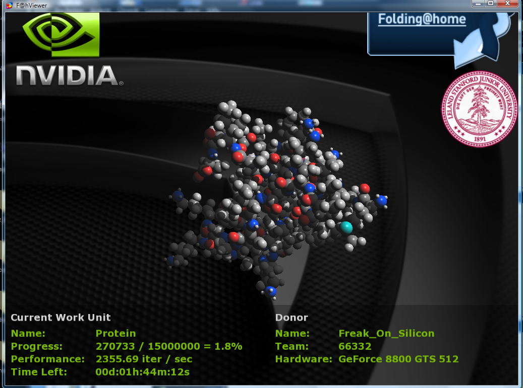

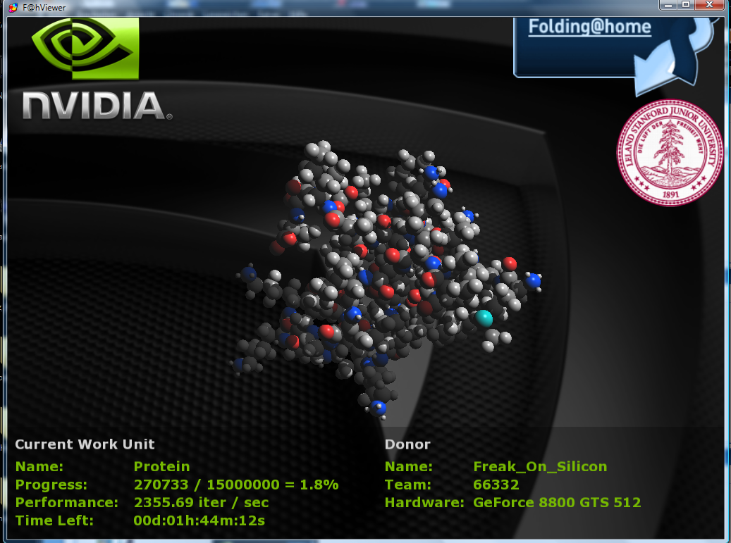

Bei mir schauts so aus.
Genau den hab ich geladen^^
EDIT: Yeah, bin 14. bei den "Top 20 Producers":king:

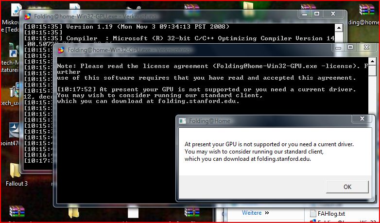

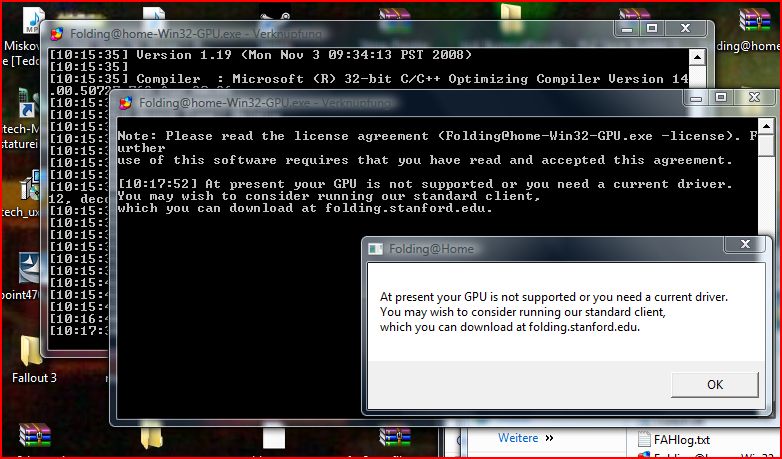

danke habe ich gerade probiert aber bei der 2ten GPU kommt folgende Fehlermeldung
  1. An meiner 9800GX2 hängt hinten an beiden Grafikausgängen ein Monitor. Es gibt Berichte, nach denen ein realer Zweitmonitor nicht mehr notwendig ist, bei mir sehr wohl.
  2. In den Treibereinstellungen muß "MultiGPU" deaktiviert sein, ob aktives PhysX Vor- oder Nachteile bringt ist unentschieden, ich merke keinen Unterschied an den PPD-Werten.
  3. Die Aktivierung eines zweiten Monitors ("Mehrere Anzeigen einrichten") habe ich zur Sicherheit gemacht.
Vielleicht hilft dir das eine oder andere. Die 9800GX2 liefert bei mir auf beiden GPUs absolut identische PPD-Werte (in einenm PCIe 2.0-Slot), was für die Architektur spricht. Bei unterschiedlichen Workunits variieren natürlich die PPDs. Eine Übertaktung des Shaders (Standard 1500MHz) war bei mir zwar bis 1782MHz erfolgreich (besser immer simultan beide GPUs takten), die Temperaturentwicklung aber spürbar (besonders die 511-Punkte-Workunits), was nur mit Anhebung der Lüfterumdrehung Sinn macht. Inzwischen läuft die Karte wieder mit Standardwerten, dafür leiser und öfter im folding-Betrieb. ;)
