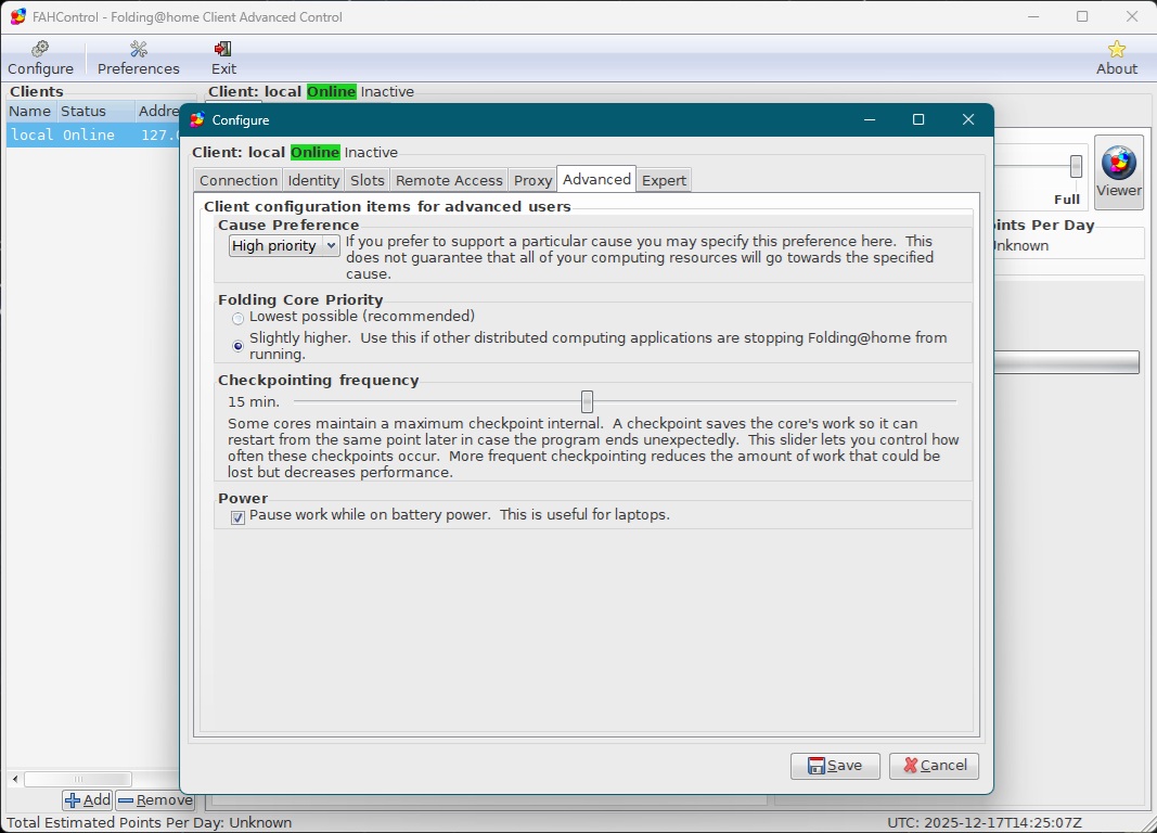

Ach so rum. Alles klar. Ich dachte jetzt, dass du die WU nicht zum Ende bringen bringen kannst, weil du den Rechner abschaltest. Evtl die Checkpoints so konfigurieren, dass er alle paar % speichert? Hab noch nie eine WU durch einen Neustart verloren.
- Dez. 2005
- 2.800
Ich nutze noch den alten Client. In dem Fall den 7.6.21. Ab Version 8 läuft ja alles über den Browser, wenn ich das richtig verstanden habe?! Den hatte ich mal testweise und man konnte quasi nichts mehr einstellen.
P.S.
Eigentlich sollte der Client alle 15min speichern. Eigenwillig.
