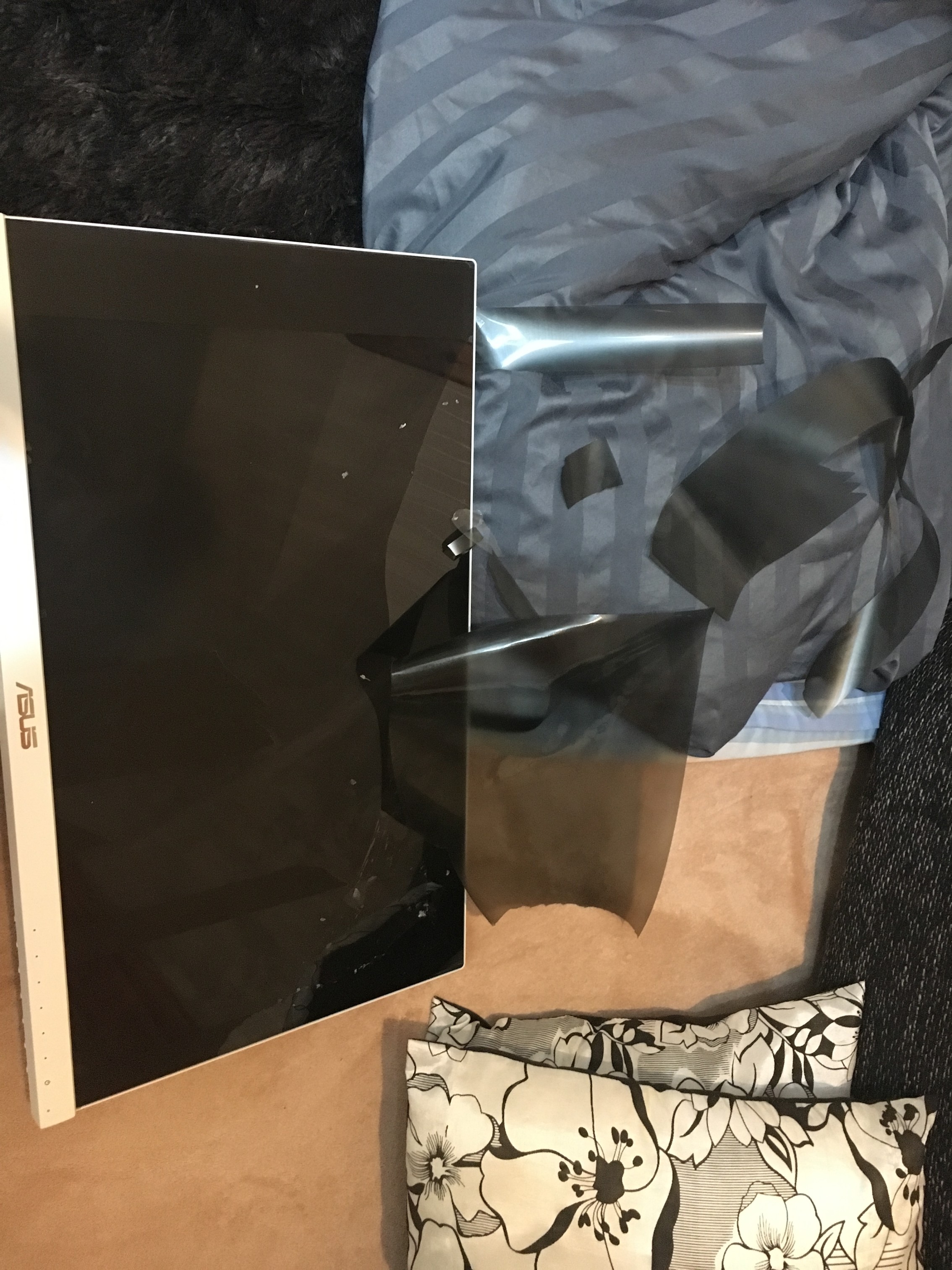

Folie abgezogen am Asus VC239H-W jetzt nur Weißes Bild

Kann mir schlecht vorstellen , das etwas vom TFT Panel abgegangen ist , kannst du das Bild der Folie mal Posten?

Ohaa, das sieht stark nach der Polarisationsfolie aus, das sollte an sich nicht passieren.
Frage ist ob sie Dir den so jetzt umtauschen.

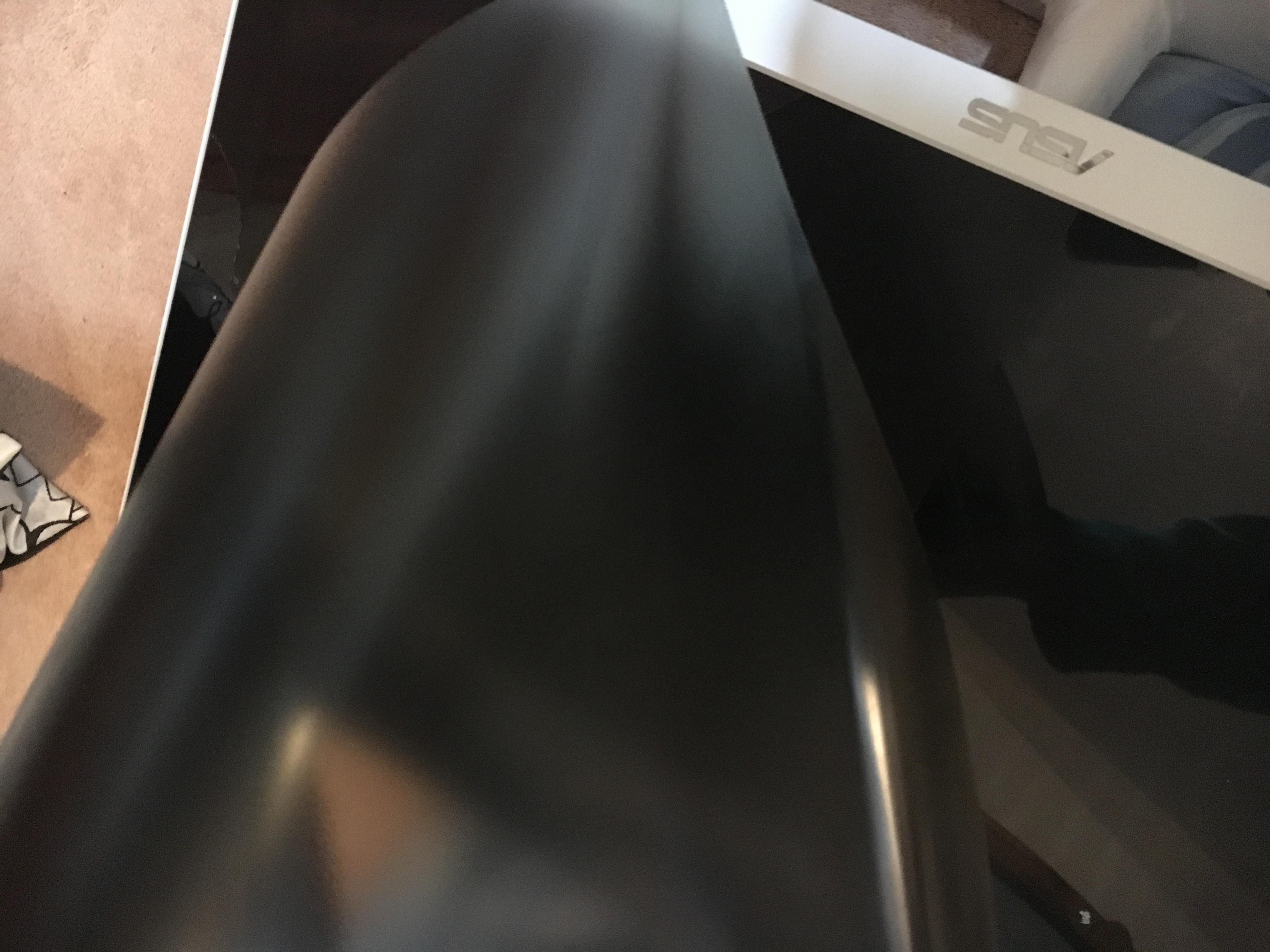

Ja das ist die Polarisationsfolie, jetzt kannst Du nur hoffen das Du den ersetzt bekommst, normal sollte die Folie im Rahmen mit eingefasst sein.
also eigendlich sollte sowas nich passieren doe folien enden auch alle unter dme bildschirm rahmen da kann man auchnichts ausversehen lösen entweder du hast den auseinander gebaut und verkaufst uns für doof.
Oder der war gebraucht da hat vorher wer rumgebastelt oder es is ehct ne fehlerhafte produktion

Du hast ihn sozusagen gehäutet bzw. die Schicht für die Bildgebung abgezogen...
Ohne die Polarisationsfolie kein Bild..
Ich denke mal mein Vorredner hat nicht ganz Unrecht.
Sollte da irgendwas übergehangen haben an Folie solltest du das Teil schleunigst retournieren, sofern es kein Gebrauchtkauf ist.

Wo hast Du ihn den gekauft ?
Ltownwriter
- Jan. 2009
- 1.561
Dann wende Dich dort hin, bevor Du bei Asus anschreibst.
Und lass ihn am besten so wie er jetzt ist, so kann man vielleicht noch einen Fehler in der Produktion erkennen.

Die normale Schutzfolie ist meist über dem Rahmen geklebt und meist durchsichtig , aber so etwas dürfte normal nicht vorkommen

Wenn Du den Monitor nicht aufgeschraubt hast, dann sollte das klappen, da es eigentlich unmöglich ist die Folie ohne öffnen des Displays abzulösen.
Normal ist sie dann im Gehäuse noch im LCD Metall-Rahmen eingefasst, also von außen nicht zu erreichen.
Kann man hier schön erkennen.

Seltsame Geschichte , mmm , das habe ich bisher auch noch nie erlebt, dürfte aber nicht passieren
