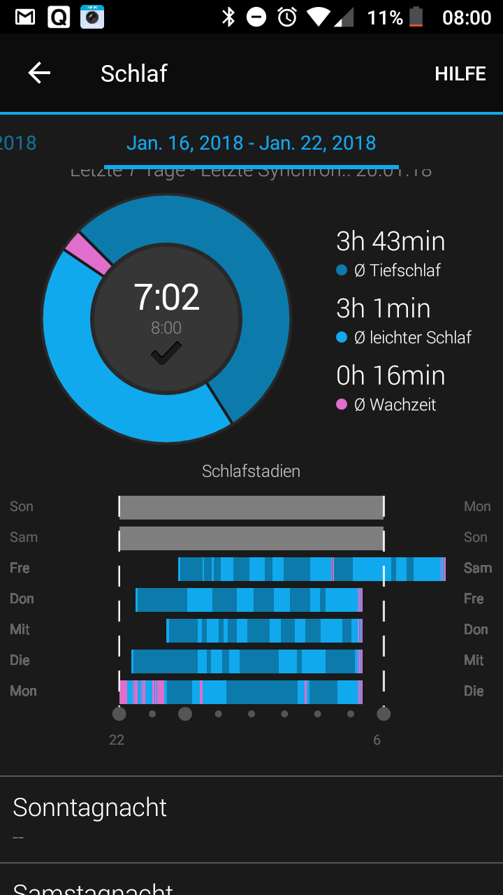

ich nutze eine Garmin Forerunner 230 und habe seit 2 Tagen keine Schlafdaten mehr in der Auswertung in der Garmin Connect App. Diese läuft auf meinem Android 7 Smartphone.
In den Benutzereinstellungen der App ist eine Schlafenszeit von 22 bis 6 Uhr hinterlegt.
Ansonsten wurde auch nicht weiter verstellt.
Habt Ihr eine Idee warum das so ist?
Danke.

Obwohl ich die vergangene Nacht in der Uhr Einstellungen-> DND (Status aus) die Schlafenszeit auf 22-6Uhr aktiviert habe, wird kein Schlaf-Balkendiagramm angezeigt. Ich habe aber den Eindruck dass sich die durchschnittliche Tiefschlaf und Halbschlafzeit der letzten Tage verändert hat. Das spricht doch dann für einen Bug der Garmin Connect Android App,oder?

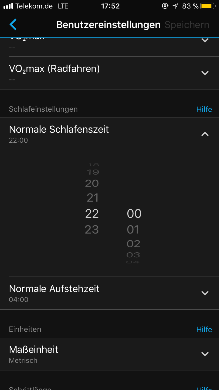

Nein muss man nicht. Bei meiner vivosport ist es auch besser, wenn man nichts angibt, dann wird die Schlafzeit auch richtig gemessen. Wenn man da ne Zeit festlegt denkt die Uhr warscheinlich, dass du genau um die Zeit ins Bett gehst und genau bei der angegebenen Zeit aufstehst.
Das Problem hab ich jetzt schon bei drei verschiedenen Uhren/Tracker von garmin festgestellten müssen
Zeig bitte mal, wo/wie das geht. In den Benutzereinstellungen kann ich die Zahlen nicht entfernen, nur ändern. Allerdings habe ich auch keine Probleme damit.

@Frightener Sorry mein Fehler, ich habe das irgendwie verwechselt. Die Schlafzeit ist eingestellt aber DND ist deaktiviert. Ich hatte jetzt irgendwie DND mit den Schlafzeiten durcheinander gebracht
