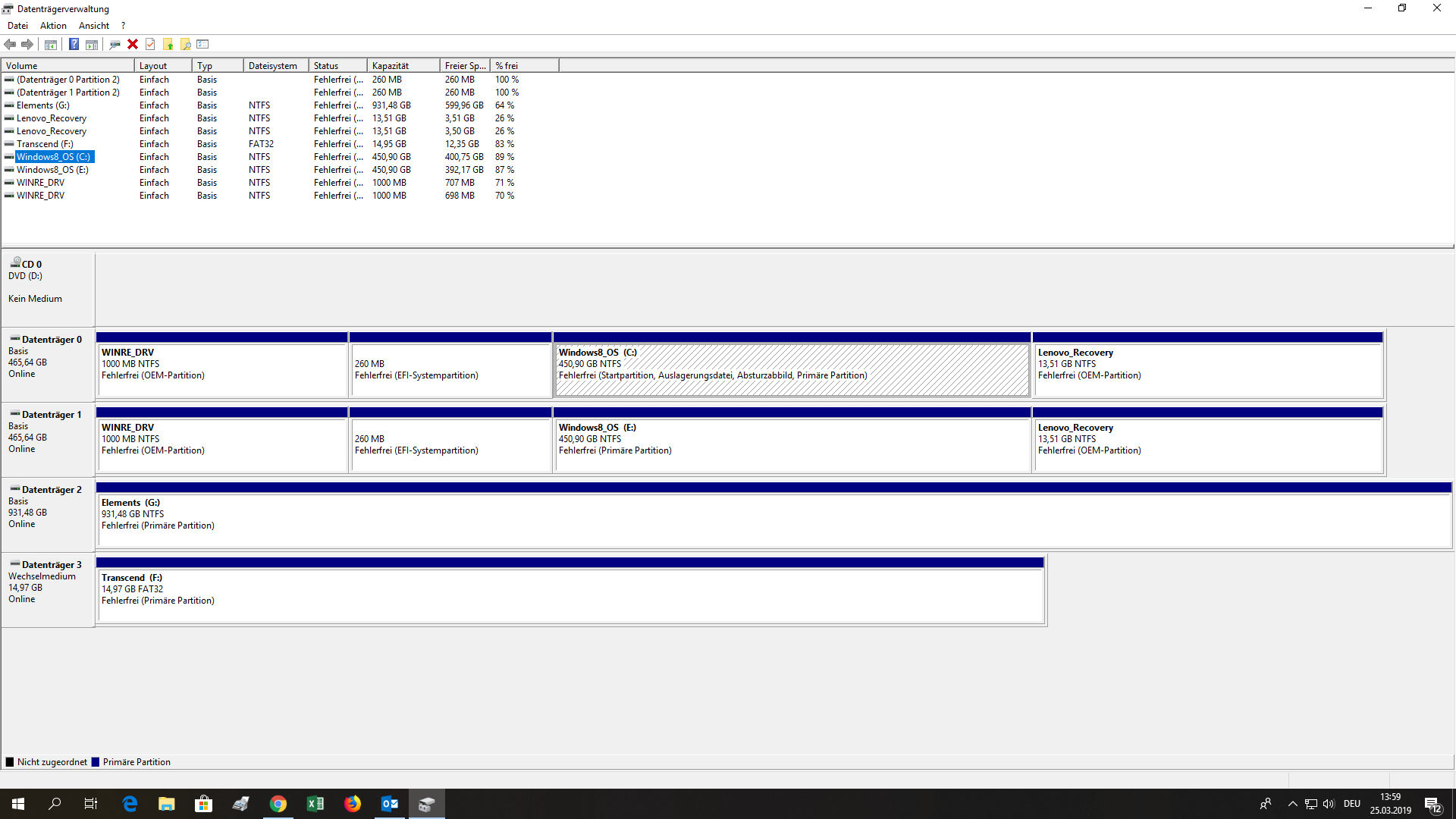

Zeig mal bitte ein Bild der Festplattenverwaltung.
BFF
hallo,
danke fürs Antworten. Ich habe das Programm Macrium Reflect benutzt. Nur C:\ mit allen Partitionen.
Liegt im Anhang bei.
Wurde von C auf E geklont.

Dann solltest Du zuerst mal die alte Platte ausbauen, dann mit der SSD starten lassen, aber vorher im Bios einstellen das von der SSD gebootet werden soll.
Im Bios habe ich die Reihenfolge schon geändert. Also gebootet wird von der SSD, der Unterschied ist ja auch wie Tag und Nacht. Aber ich stecke sie mal aus und starte dann neu.

Windows wird nach dem Klonen immer C sein, egal ob du von der gklonten HDD oder der SSD bootest.
Boote von der richtigen Platte und lösche dann die andere in der Datenträgerverwaltung.
Die Platte/Partition von der du gebootet hast, kannst du logischerweise nicht löschen.
Sollte dIe alleinige SSD das System starten und es machen sich keine Probleme bemerkbar, durch nicht angeschlossene HD, dann die Platte mit einer Linux Live Version, vom USB Stick gestartet, löschen.
Per Diskpart einfach die Partitionen (alle) abschießen.
Da meckert dann auch nix mehr^^
Reaktionen: rocketworm
Wenn mich nicht alles täuscht, erlaubt selbst diskpart (als Administrator gestartet) nicht das Löschen der von Windows genutzten Partition :D
Deshalb sollte er ja auch erstmal vom richtigen Laufwerk booten, die SSD ist ja nicht als Startpartition gekennzeichnet, die Daten sind ja wohl nur kopiert worden und nicht geklont? Also Platte ausbauen und erst mal schauen ob der Rechner dann noch booten kann.
So Leute habe es irgendwie geschafft. Zuerst habe ich die HDD ausgesteckt und den PC gebootet. Alles einwandfrei. Danach die HDD wieder angesteckt und siehe da C: ist jetzt meine SSD und E: meine alte HDD und die kann ich jetzt formatieren.
