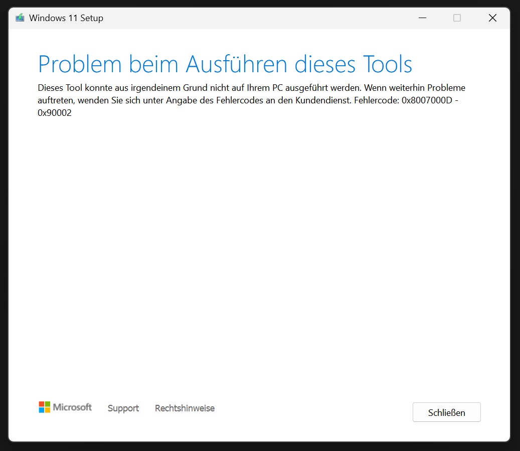

(Flash) Voyager USB 3.0
über windows tool . . ? jemand eine Ahnung wieso

OK, ich dachte, es geht um Windows 11, weil du Rufus verwendest.
Das MediaCration Tool gibt es na klar auch für Windows 10 und die Installation läuft da auch so ab wie bei Windows 11.
Windows 10 oder 11 PC braucht man für das Media Creations Tool.
Minimum 8 GB Stick einstecken und bei Tool jetzt herunterladen klicken.
Das Tool direkt aus dem Download Ordner ausführen und nicht das Tool auf den Stick kopieren.
Klick, Klick,
Wenn das nicht klappt, dann einen neuen USB-Stick kaufen.

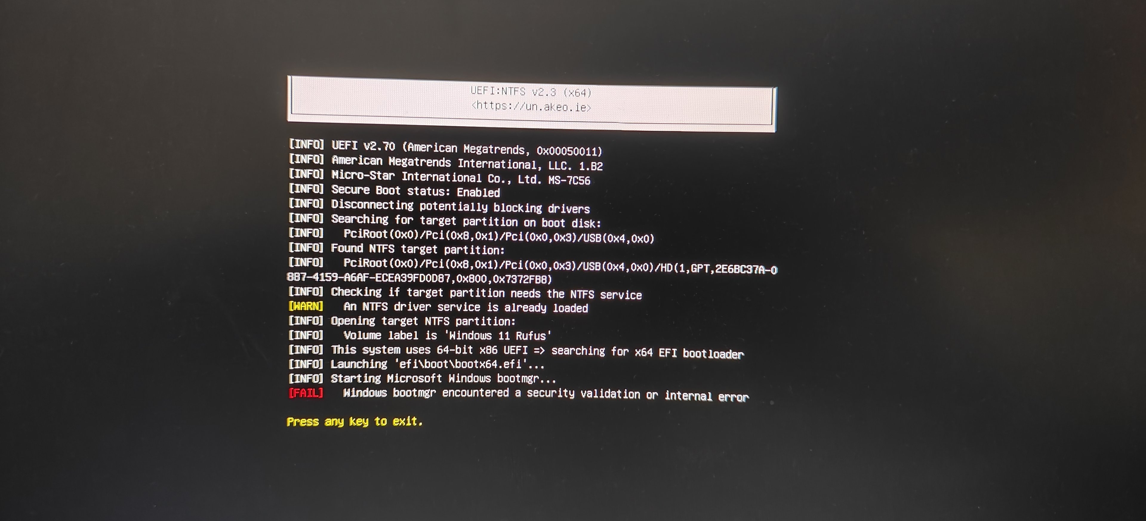

Also da die Installation mit dem MediaCreationTool auf meinem USB Stick nicht funktioniert hat, habe ich es mit Rufus gemacht. Es bootet von Stick aber erkennt einen Fehler. Siehe Bild.
Ok secure boot disabled und ich kann jetzt Windows 11 drauf installieren. Danke vorab schon mal.

Na ja , das Erstellen mit dem MCT ist doch viel unkomplizierter und da gibt auch nichts falsch einzustellen wie bei Rufus.
Sollen wir jetzt, wo wir Rufus doch so gut wie gar nicht verwenden, herausfinden, was du da eventuell falsch eingestellt hast?
Oder meinst du, wir kennen die Fehler, die Rufus auswirft? Normal darf es auch keine geben.
Vielleicht liegt es ja doch am Stick.
Ob dein PC nun Windows 11 kann und ob du alles richtig eingestellt hast im BIOS, wissen wir na klar auch nicht.
Uefi Modus an,
CSM aus.
Secureboot an. TPM2 usw. braucht Windows 11 auch.
Rufus nimmt man, wenn man unbedingt Windows 11 drauf haben will aber CPU, TPM2 usw. nicht für Windows 11 geeignet ist.
Dann muss man da bei Rufus bestimmte Sachen anklicken.
Dann behaupte ich mal mutig, dass mit dem Stick was nicht stimmt.
Der ScreenShot scheint auch darauf hinzudeuten, dass wegen eines Defekts nicht weitergeht (es ist hier nicht relevant wo genau; zufällig eben an dieser Stelle).
