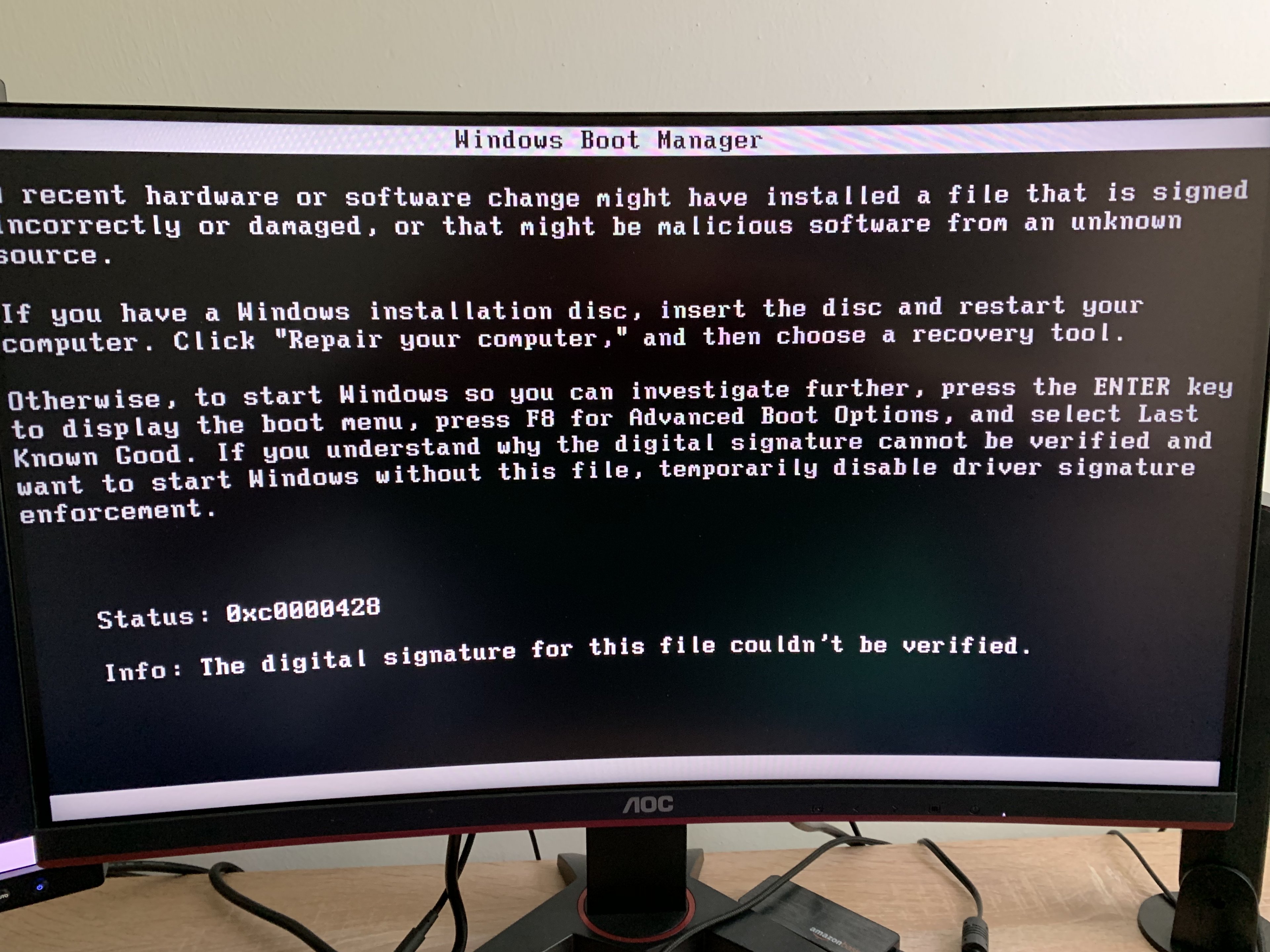

nachdem ich hier lange als stiller Mitleser unterwegs war, bringt mich nun ein Fehler mit meinem Windows dazu mich hier anzumelden.
Fehlercode ist im Betreff zu sehen, ich hänge auch noch ein Bild an, auf dem die komplette Fehlermeldung zu sehen ist.
Situation der Fehlerentstehung war wie folgt:
Ich war in einem Spiel und plötzlich war das Bild auf beiden Monitoren eingefroren. Danach hab ich den PC über die Power-Taste ausgeschalten, seitdem bootet das Windows nicht mehr und landet immer nur noch beim Windows Boot Manager.
Dort steht dann zwar, dass ich per Enter-Taste das Boot-Menü erreichen würde, allerdings reagiert ab da die Tastatur nicht mehr.
Ich habe leider keine Windows10-DVD allerdings den USB-Stick noch, von dem ich das Windows auch installiert habe.
Von dem aus bootet der PC aber leider auch nicht und ich bin deswegen etwas verzweifelt.

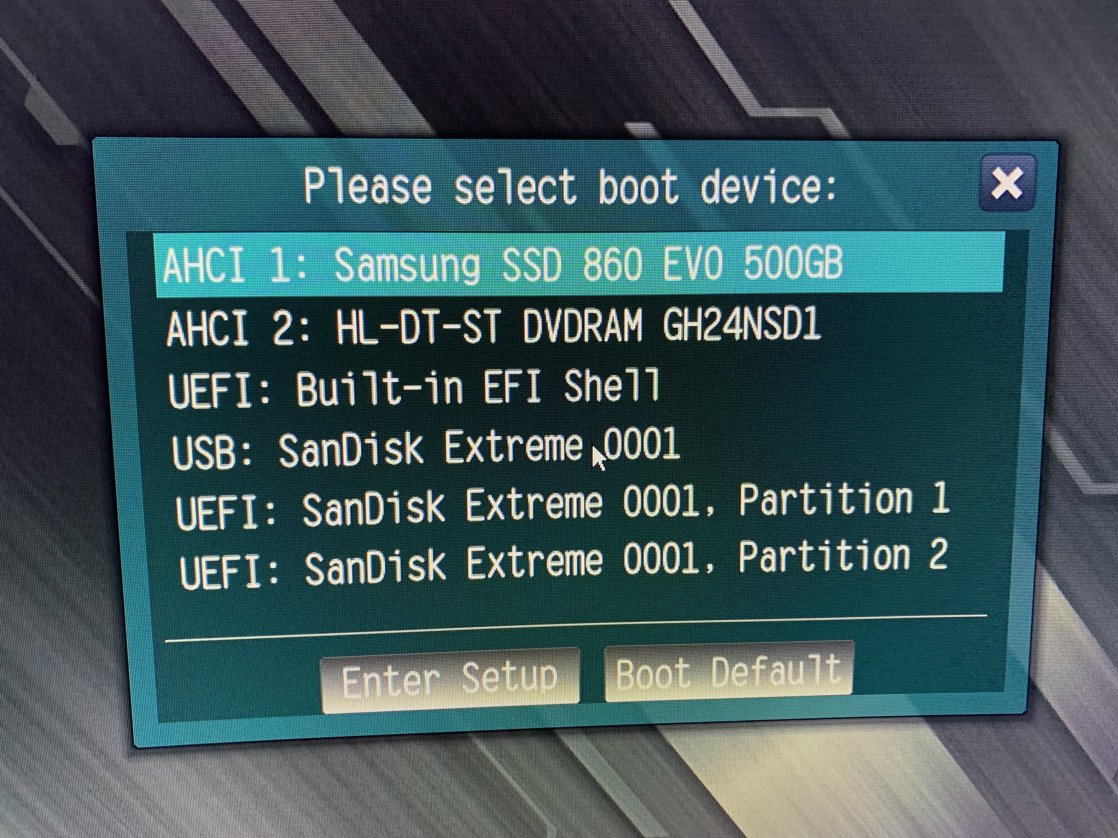

Als Boot-Menü wird bei meinem Mainboard das Auswahlfenster bezeichnet, bei dem ich nochmal gesondert auswählen kann, von wo ich jetzt booten will, siehe Bild.
In das Windows-Boot-Menü komme ich nach wie vor nicht.
Da du ja "from USB" booten willst, solltest du dann da USB: SanDisk... auswählen. Und wie gesagt gucken ob im BIOS UEFI oder Legacy aktiviert ist.
Reaktionen: Appl1
wenn das das Bootmenü ist, F11 dann musst du doch da den UEFI USB Stick auswählen.
UEFI: JetFlashTranscend 8GB wählen sehe ich da nicht.
F2 beim Reiter Boot muss die SDD wo Windows drauf soll an 1. Stelle stehen.

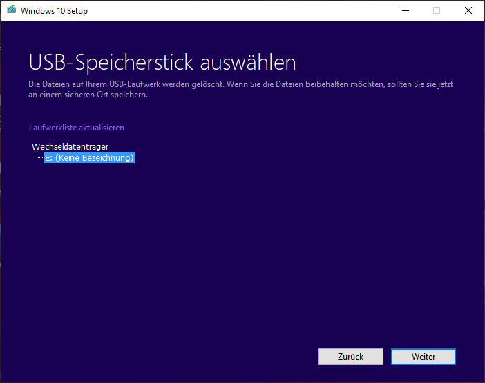

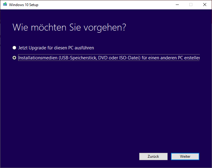

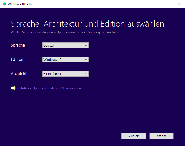

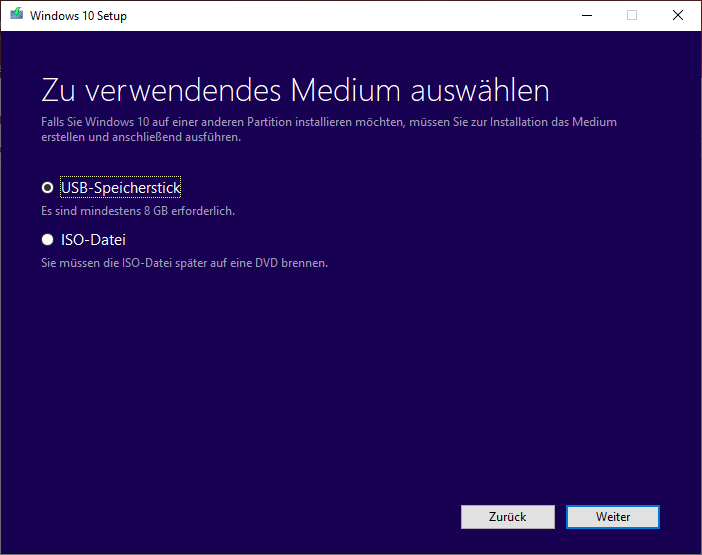

Ich konnte gerade noch einen Windows-PC auftreiben, damit erstelle ich gerade noch einen Windows-Stick mit dem dafür vorgesehen Windows-Tool.
für einen anden PC und nicht die Empfohlenen Optionen
