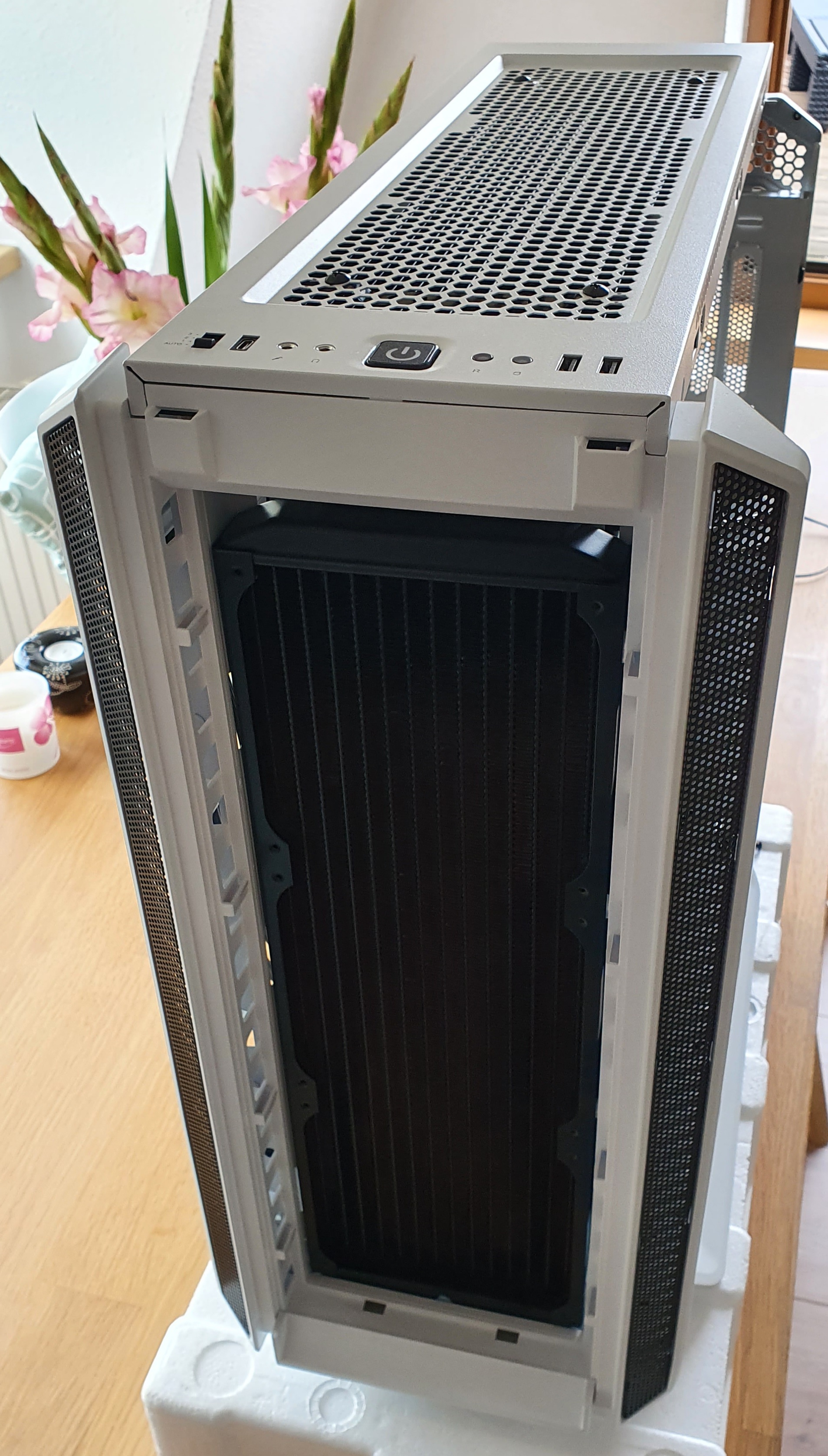

Neues vom Wakü Umbau, es ging eigentlich kaum voran.
Das Silent Base 802 ist nicht für einen 420er Radi im Deckel vorgesehen. Ohne starkes bearbeiten des Gehäuses bekomme ich den Alphacool 420 so nicht rein, da auch in der Front ein 420er Radi rein soll. Deshalb nochmal diese beiden bestellt. https://geizhals.de/?cmp=2558110&cmp=2066906 Die sind von den Maßen kleiner als der Alphacool, einer paßt dann hoffentlich. Also wieder warten...
Da ich nicht weiter komme, hab ich an der Laing DDC 1T den PWM-Mod probiert, hat natürlich nicht funktioniert.

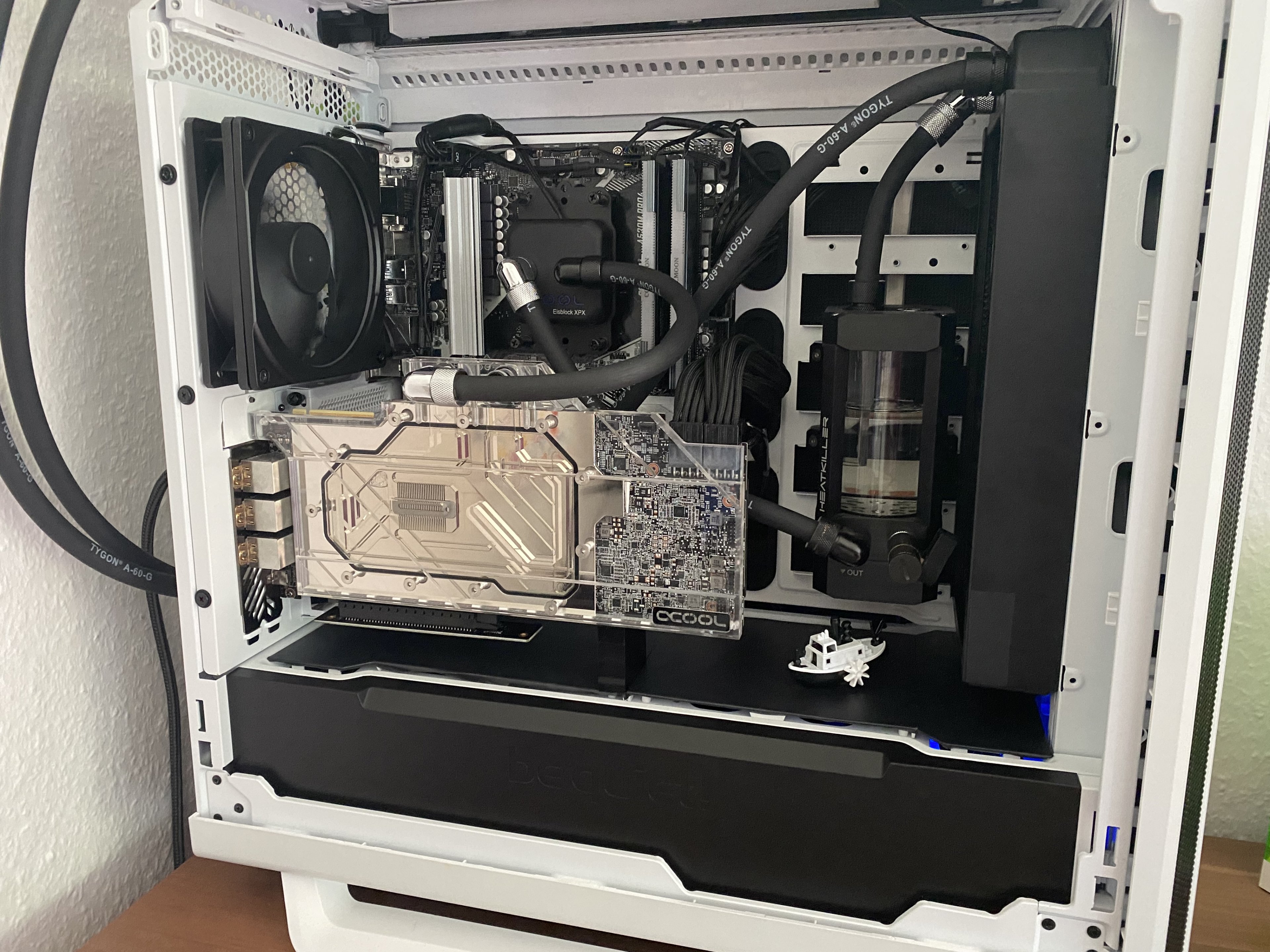

Um die Grafikkarte wie bei dir um 90° verdreht zu installieren, was braucht man da für Adapter bzw. Anschlüsse zum Mainboard?minimii schrieb:Mal n paar fotos.
Die Variante mit dem externen 420er fahre ich aktuell plus 280er Front.
der 280mm war auch schon mal in der Front plus 240er oben.
bei 420er Front geht auch oben noch ein 360er rein.
minimii schrieb:Ein Riser, richtig.
Hier muss du den PCIe Standard beachten welchen Board und GPU nutzen.
Gibt nur sehr wenige Kabel für PCIe4![]()
Soweit ich weiß, schafft derzeit kein Riser den Datendurchsatz zu PCIe4. Die Bremsen alle .

Welches Riser Kabel nutzt du?minimii schrieb:Ein Riser, richtig.

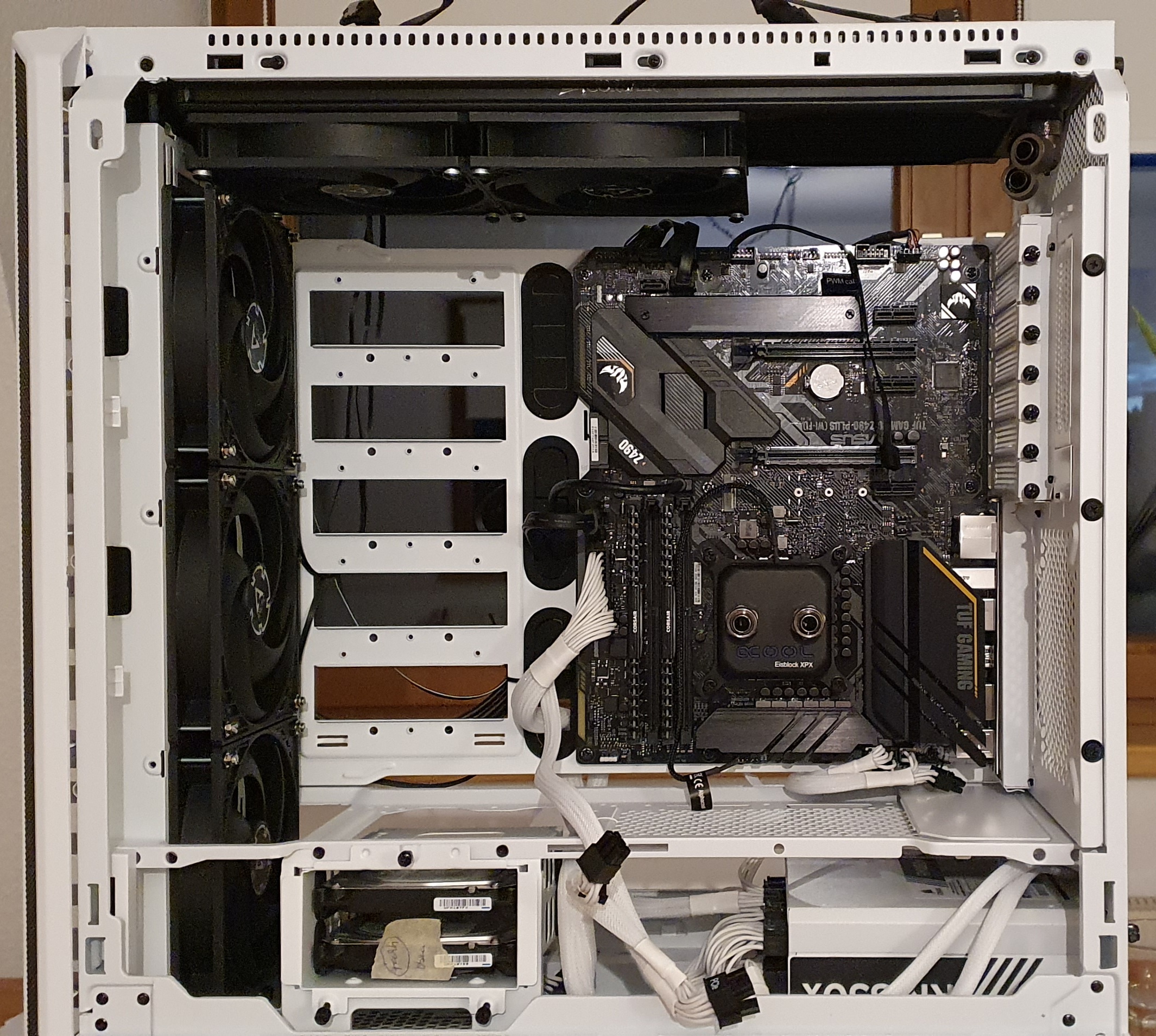

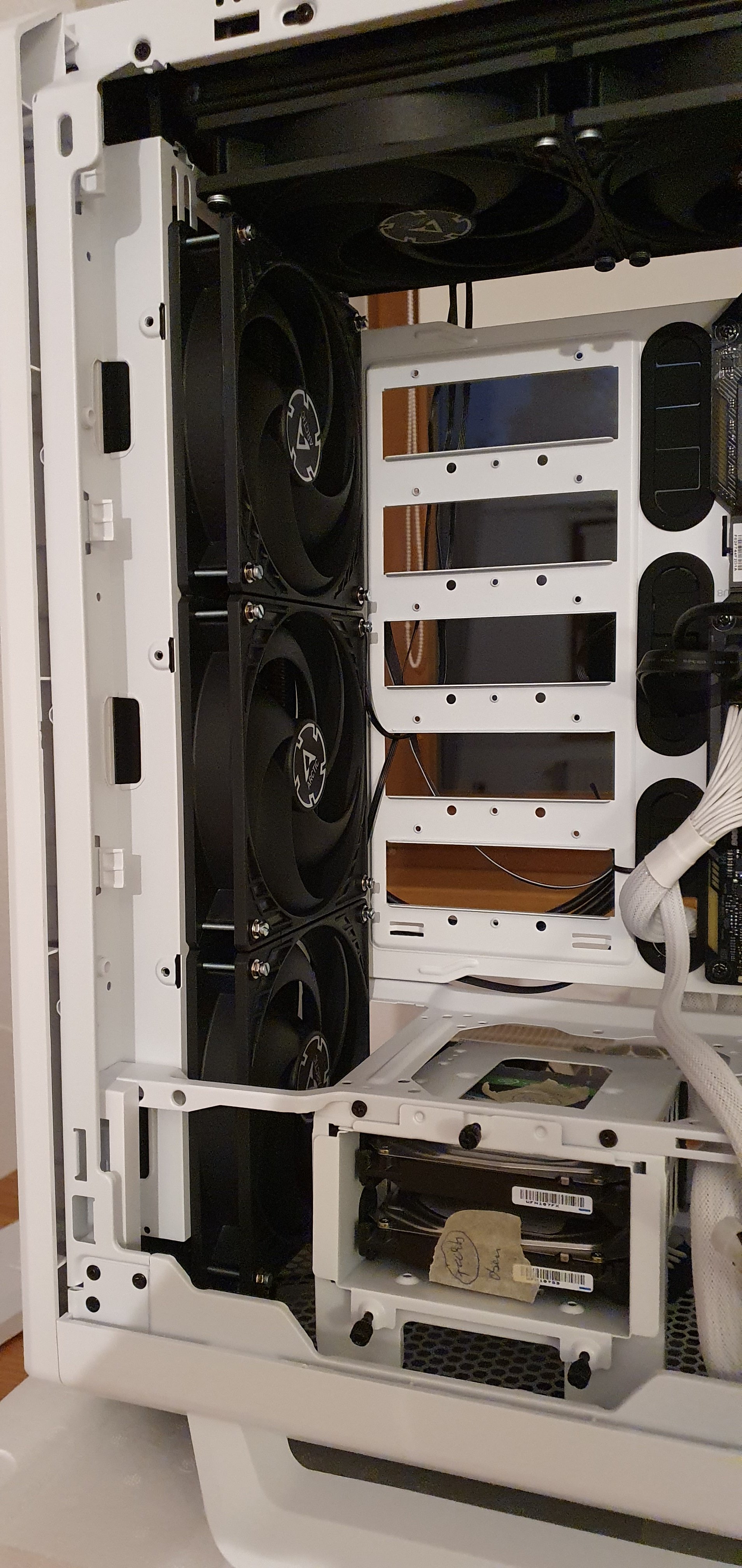

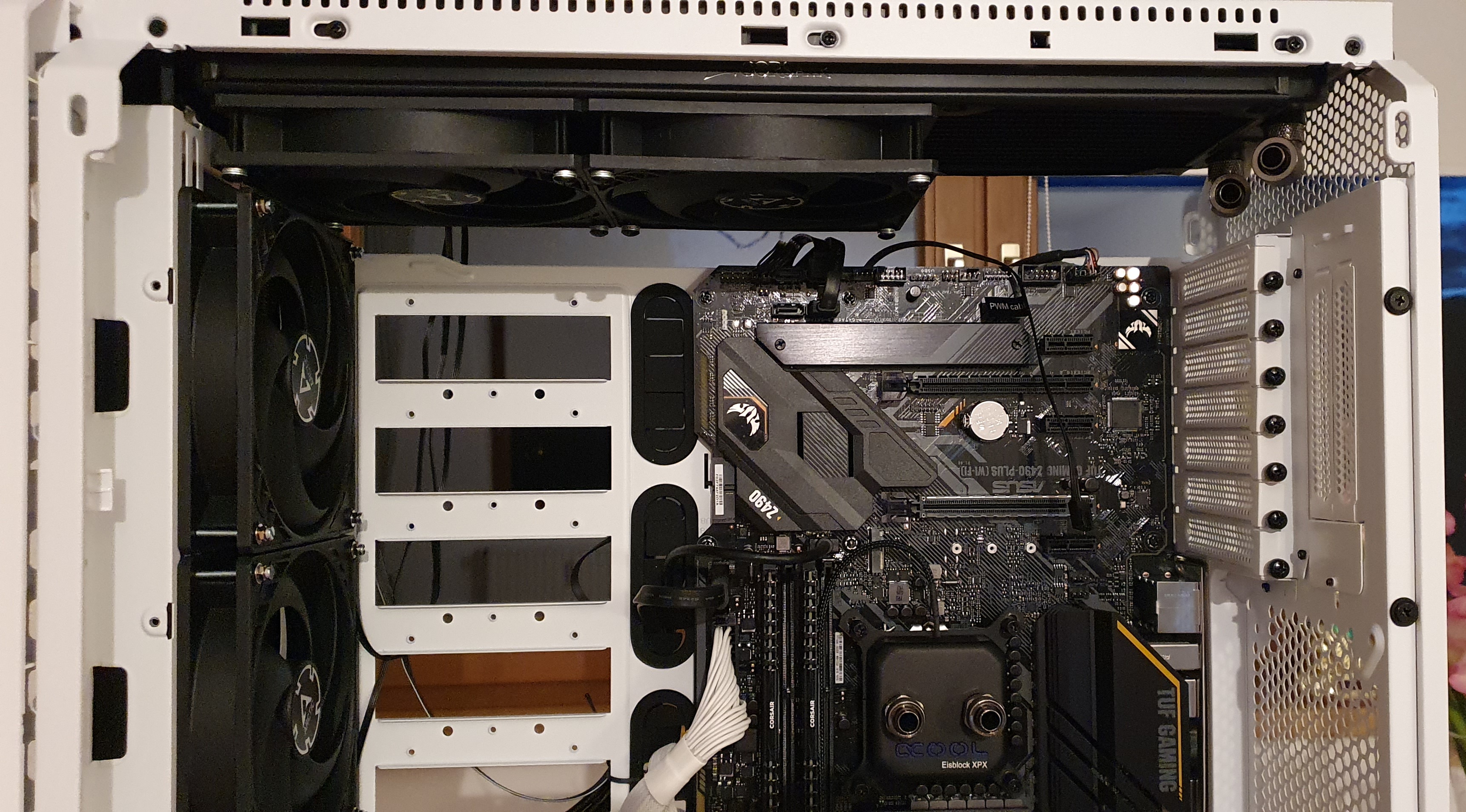

So, die Radis sind eingebaut. In der Front 420er Alphacool und im Deckel 420er Corsair. Der Einbau ist bisl fummelig und eng, da das Silent Base 802 ja eigentlich nur für einen 360er Radi im Deckel ausgelegt ist.
Die nächste Hürde wird die Verschlauchung, da einbaubedingt in der Front Anschlüsse unten und im Deckel Anschlüsse im Heck liegen.

Mach mal bitte Fotos
Finde es interessant mit dem 420er Im Deckel
Edit1: der Byski 420er passte nicht ?
Edit2: mein Silent Base 802 steht seit Sonntag Abend im Keller.
Bin spontan mit nur dem 420er Radi in ein Deepcool Macube 110 umgezogen

+1 für Bilder.
- Apr. 2010
- 1.040
Der Byski 420 hätte auch gepasst, aber dann wären die Seitenteile des Gehäuses ohne Bearbeitung der Haltenasen nicht mehr zugegangen. Mit dem Corsair 420 geht das einwandfrei.
Befestigt habe ich den Radi mit einer AGB Heatkiller Halterung für Radiatoren.
Morgen schaffe ich dann hoffentlich den Rest.
