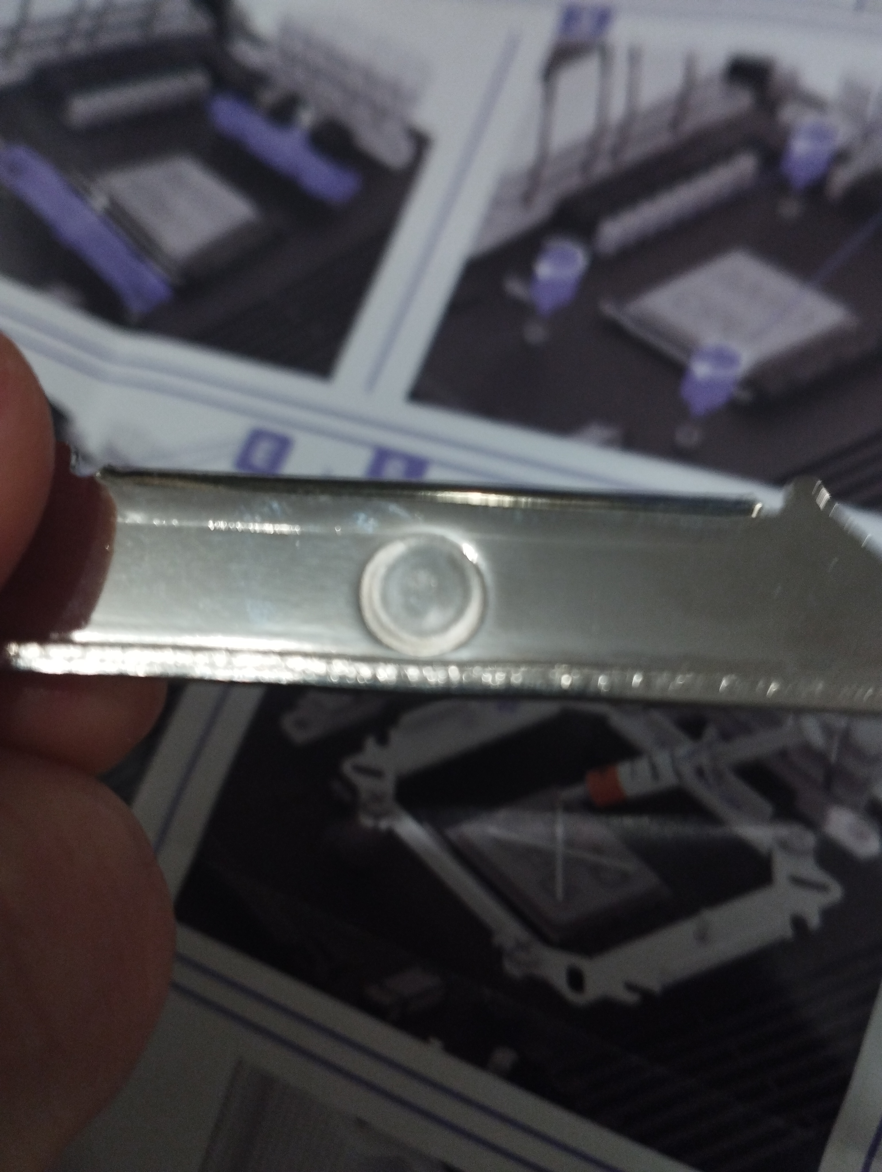

Will gerade den Fortis 5 installieren, leider sind die in der Snleitung gezeigten Pins aber der Halterplatte bei mir nicht dran.
Ich kann also die Schrauben nicht festziehen, um den Kühler zu befestigen, da der Gegenpol fehlt. Passende Schrauben oder ähnliches liegt leider auch nicht bei.

Dein Rahmen ist fehlerhaft.
Es ist auch der gleiche egal ob AM4 oder LGA1700, nur die Backplate für LGA1700 ist eine andere.
Die Bemerkung von captainpicard kann ich auch bestätigen. Hast du den Kühler gebraucht gekauft?

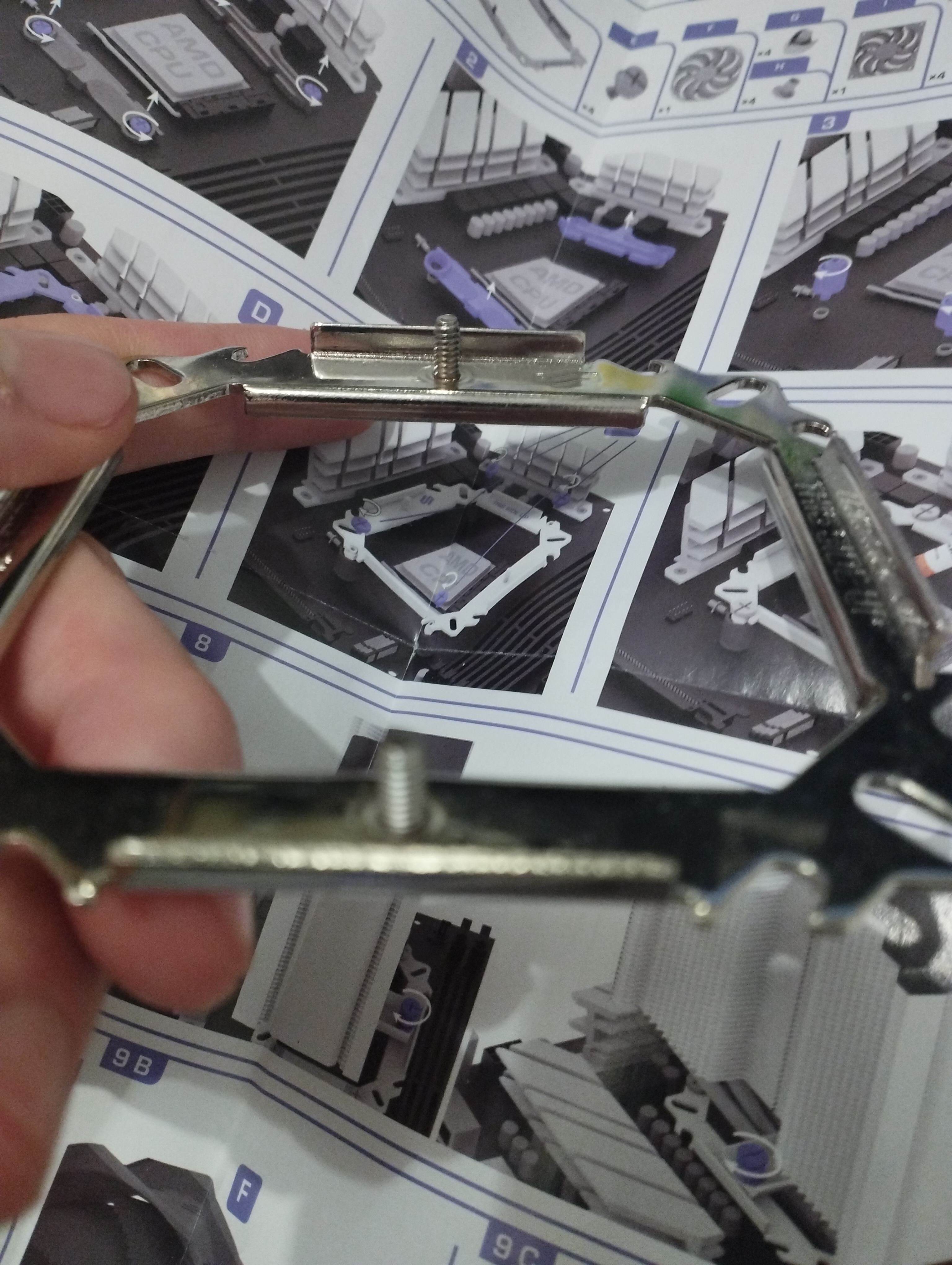

So sieht die Halterung mit Pins aus
Sie sind zudem vernietet und nicht einfach "eindrehbar"
PS: hast du ein schräges Glück, dass bei mir gerade ein Board mit Halterung ohne aufgesetzten Fortis herumlag :D
Jep, da hast du ein Montagsmodell erwischt...
