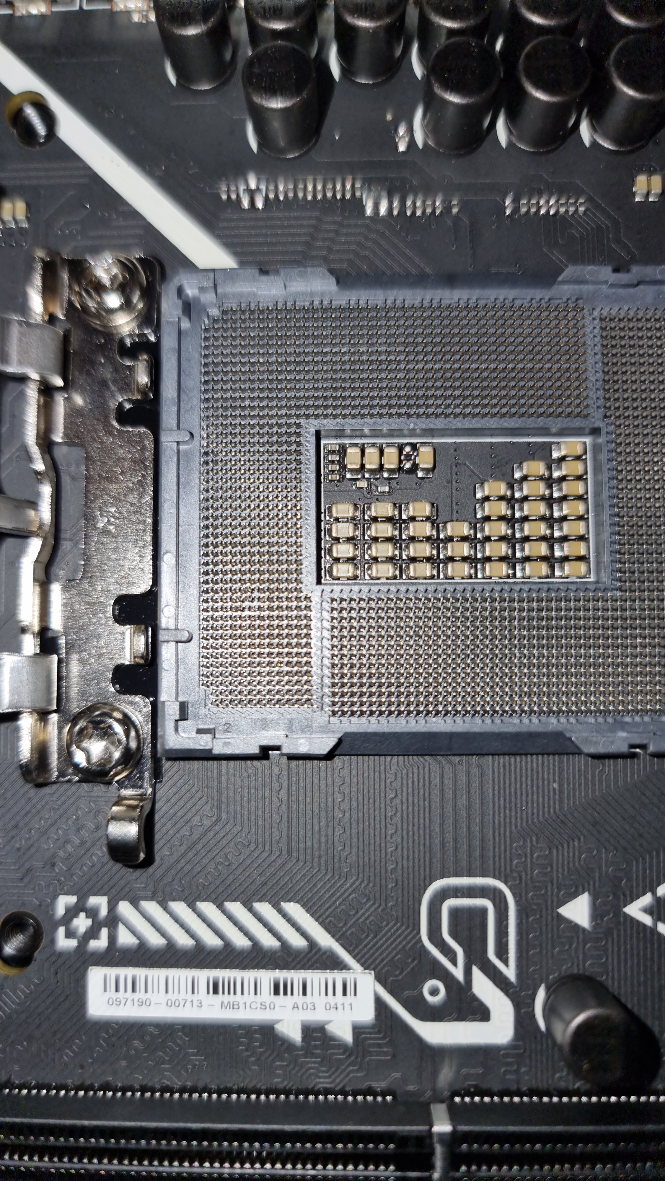

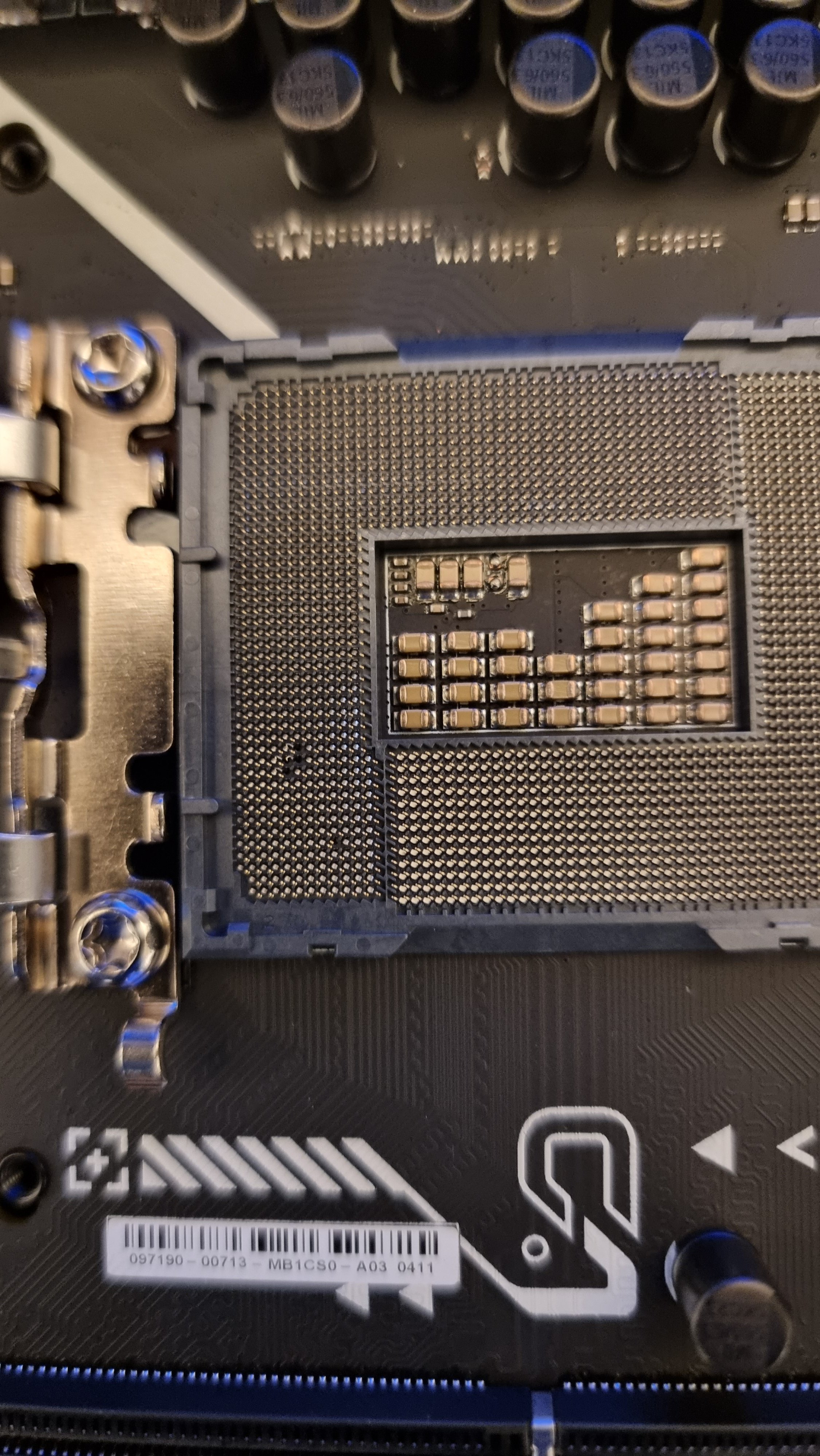

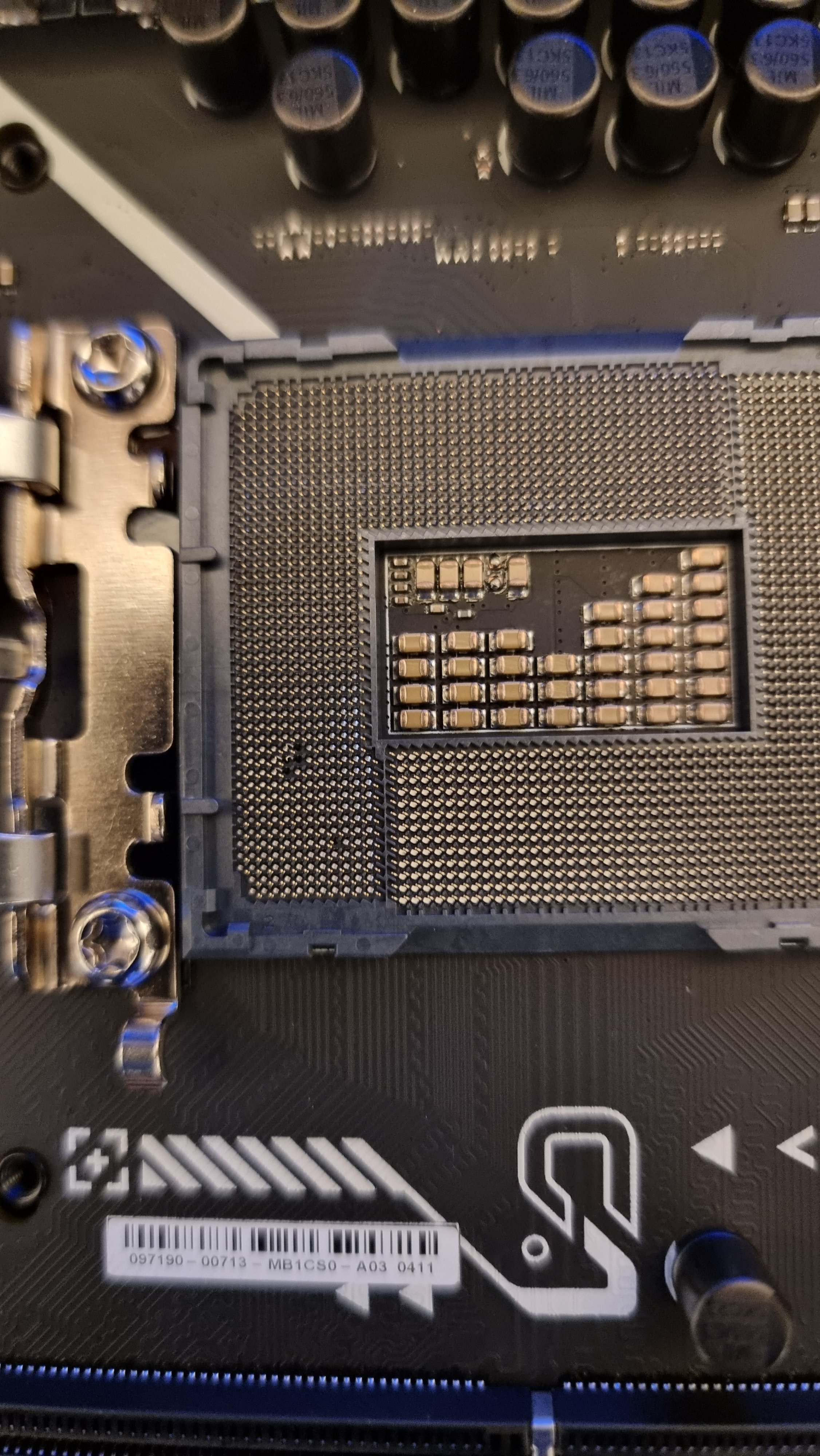

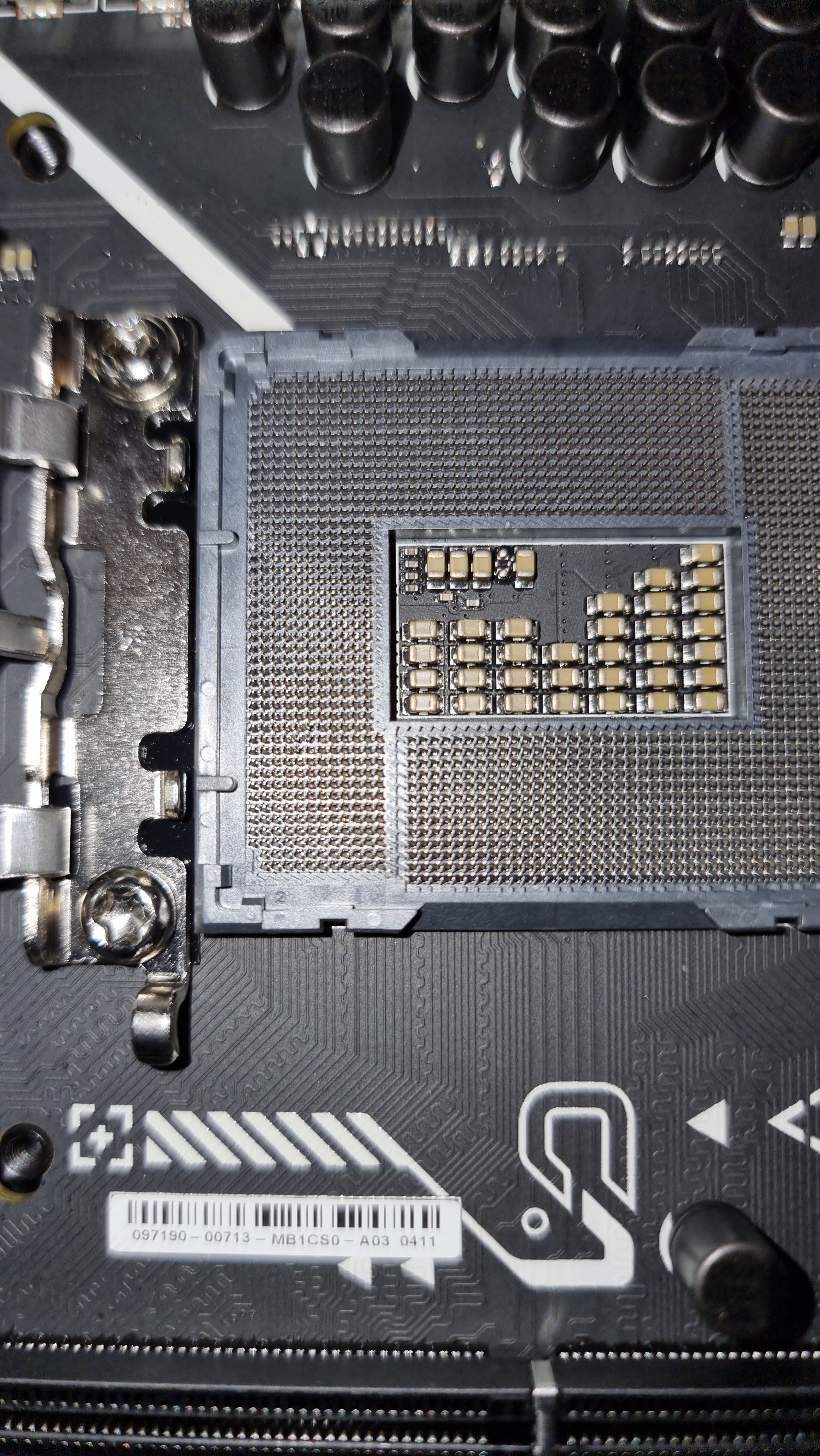

Hallo, habe in den letzten 9 Jahren keine neue CPU mehr gekauft,also mit dem 1700er Sockel nichts am Hut gehabt.Deswegen wollte ich mal fragen, ob das so OK ist, oder mein Asus Z790 Prime A Mobo einen Schaden hat.
Habe im Internet nichts gefunden. Auch keine Bilder.
Bei mir fehlen 3-4 Pins. Links unten auf dem Bild.Ist das Normal?
Habe zwar paar Bilder gefunden, wo man da keine Lücken sieht,aber das Bild ist ohne Blitz gemacht.
Mit Blitz sieht es so aus wie auf dem Rechten.Sprich,da sieht es nach alles vorhanden aus. Somit kann ich mich an den Bildern im Internet nicht orientieren, ob die fehlenden Stellen normal sind oder nicht.
Totalschaden
Reaktionen: up.whatever und Tatortreiniger
so sollte das definitiv nicht aussehen.
Reaktionen: Tatortreiniger
Kannst gleich wieder eintüten und zurück das Board ;)
Zeig doch mal.. vielleicht brauchste ja nicht nur ein neues Board, sondern auch noch 'ne Brille :-)

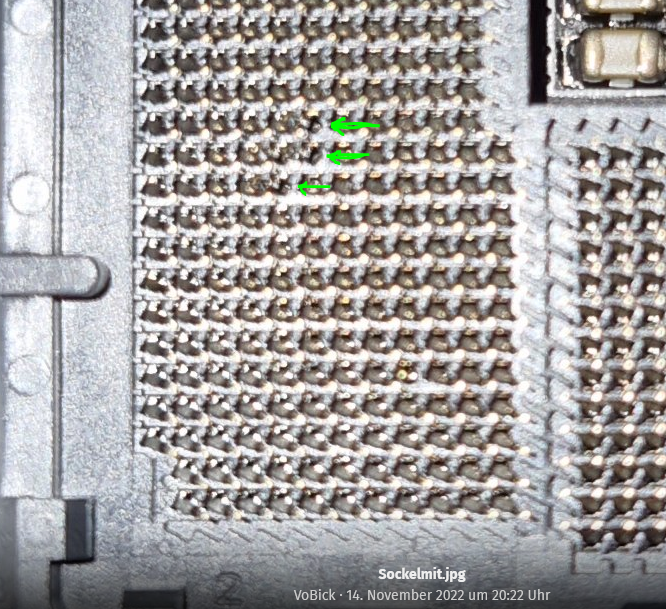

Bild.
VoBick schrieb:
müsste ich wohl besser das Bord über mein 14 tägiges Rückgaberecht zurückschicken.
Nicht einfach so und bei Mindfactory besser schon mal gar nicht.
Ruf an und klär das ab.

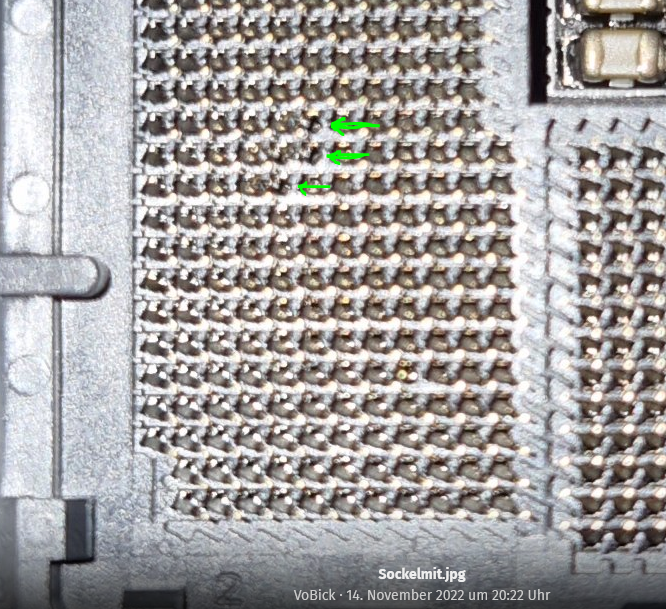

Sieht ja nicht aus als wären PINs verbogen, sondern offensichtlich fehlen diese wohl.
Produktionsfehler.
Ja, ihr versteht mich falsch. Ich meinte, ich habe im Internet geschaut, ob ich da beim Sockel Mobos finde wo die Pins fehlen.
Aber da man mit Blitzlicht das quasi nicht sieht,hätte es ja sein können, dass Bilder die man findet durch das Blitzlicht so aussehen wie bei meinem rechten Bild, aber ohne Blitz so aussehen würden wie auf dem linken Bild und somit alles in Ordnung wäre.

Die fehlen offensichtlich und fallen da nicht so schnell einfach raus.
Prduktionsfehler, fertig.

Für mich sieht das auf dem Bild im Startbeitrag so aus als wären da Pinne massiv verbogen und nicht so als würden sie einfach nur fehlen!
Sieht für mich auf dem Bild so aus, aber ich habe das Mainboard auch nicht direkt vor Augen.

Und habe leider keine Lupe da, aber sieht eher aus, als ob die Pins komplett fehlen und nicht verbogen sind.
