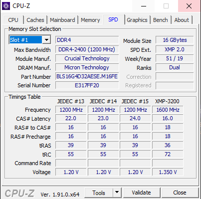

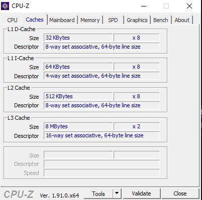

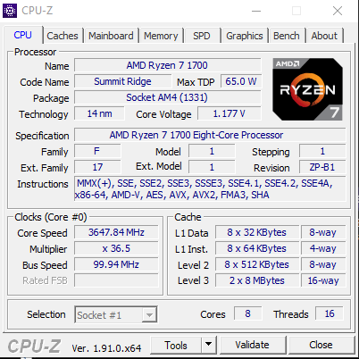

Hey, ich bin neu hier, in der Hoffnung hier Hilfe zu finden.
Zuerst meine Specs (s. auch Anhang):

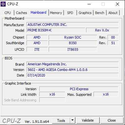

Mainboard: ASUS PRIME B350M-K (aktueller BIOS-Treiber)
CPU: AMD Ryzen 7 1700

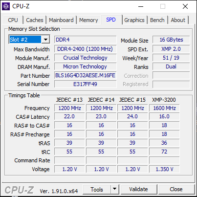

RAM: 2x Crucial Ballistix Sport LT BLS2K16G4D32AESC 3200 MHz DDR4 DRAN 32GB

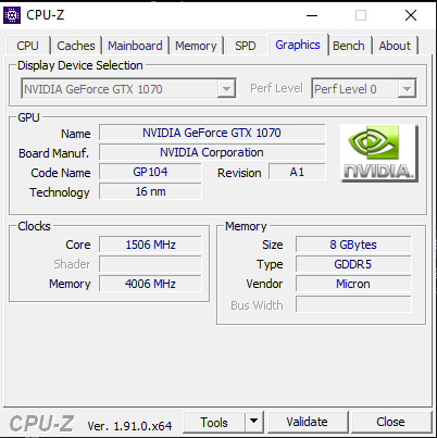

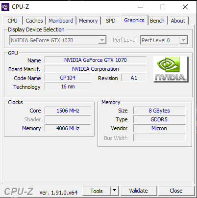

GPU: Geforce gtx 1070 (aktueller Treiber)
SSD: Samsung ssd 850 evo 250gb
Jetzt zur Beschreibung der Situation:
Fortnite laeuft in absoluten low settings, sowie Performance-Mode.

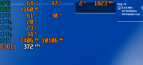

Habe ein cap von 144hz. Die 144hz werden auch relativ gut erreicht, aber in vielen momenten,
besonders wenn ich mich schnell umsehe etc. dropen die fps manchmal sogar in den bereich von 30fps,
also durchaus erheblich.
Die Auslastung der CPU, und GPU steigen nie ueber 40% und werden auch nicht waermer als 60 grad, also sieht so aus
als ob nicht wirklich viel zutun ist.
Und selbst wenn ich die Ausloesung von 1920x1080, auf 720p oder so stelle, aendert sich nichts am Problem. Selbst bei groessten Pixelbrei und Blur, bleibt das Problem bestehen.
Falls noch irgendwelche Fragen offen sind, werde ich schnell antworten.
Habe bisher vergeblich alles versucht.

Klingt nach CPU limit.
Eigentlich sieht es so aus, als ob du eine CPU limitiert.
Gerade deine weiteren Beobachtungen bestätigen das: Trotz niedrigerer Auflösung und weniger Grafikdetails wird es nicht besser. Also ist das Limit eher dort zu suchen, wo Grafikdetails i.d.R. keine Auswirkung auf die Performance haben

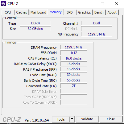

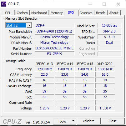

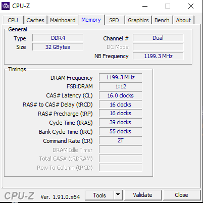

Du solltest dein RAM höher takten als 2400MHz. Das hilft ein wenig im CPU Limit.
Der RAM läuft nur auf 2400MHz und die CPU ist nicht übertaktet, läuft also auch nur bei 3200MHz bei Last.
Das verschenkt massiv Leistung.
Die CPU schafft locker 3.8GHz, und profitiert von RAM mit mindestens 3000MHz und besseren Timings.
Ed: dein RAM ist ja sogar für 3200 CL16 spezifiziert. Du musst im Bios also noch das XMP Profil aktivieren.

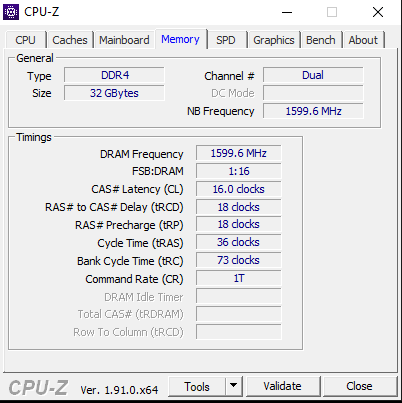

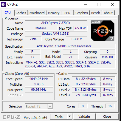

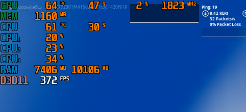

Habe jetzt ne 3700x drin. Hat sich garnichts getan. Das Problem ist immer noch da (Fps drops).
Hier nochmal cpu-z im anhang.
Gefuehlt ruhen sich die Komponenten aus, wie ihr im Screenshot sehen koennt.
Ist die RAM-Frequens immer noch zuniedrig?
Bios ist das aktuellste und auch die D.O.C.P einstellung
