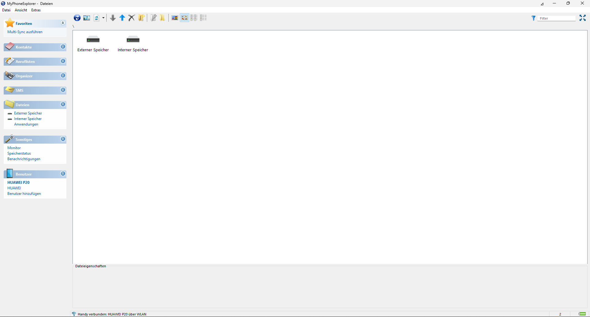

Tipp: "MyPhoneExplorer" als App und Desktop-Variante.
Ein NAS ist nicht notwendig, wenn ein vorhandener PC/Notebook genügend Speicherplatz hat.
Alternativ würde eine zusätzliche Festplatte reichen. Bauart: beliebig (HDD/SSD/NVMe)
Nachtrag: Screenshot
Es ist natürlich auch einfacher seine Kontakte, Termine oder SMS am PC zu schreiben und dann direkt über das Handy verschicken zu können. (gerade wenn man älter wird) Auch eine Replikation des Handy auf den Bildschirm ist möglich, sodass die Handy-Apps vom PC aus gesteuert werden können.
Installierte Apps können als apk-Datei auf dem PC gespeichert werden, was bei Neuinstallation oder Neubeschaffung den Aufwand der Neueinrichtung erleichtert, wenn die Versionssprünge bei der Android-Version nicht zu groß sind.
