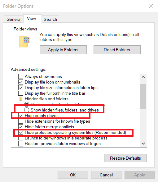

Hast du nur die versteckten Dateien anzeigen lassen oder auch die System Dateien. Wenn nur ersteres könnte es eventuell helfen die versteckten Systemdateien ebenfalls anzuzeigen. Eventuell könnte es auch helfen bei "Verstecke leere Festplatten" auch den Haken zu entfernen.
Oder du könntest mal Alternative Dateiexplorer wie Explorer++ und doublecmd probieren.
Reaktionen: Sasi Black
