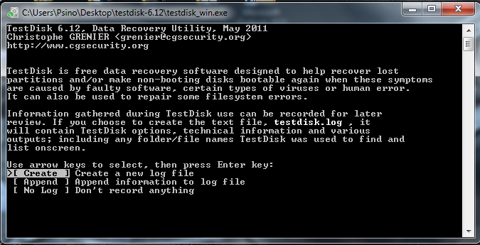

FP wiederherstellen mit Testdisk
Hallo zusammen
Windoof 7
Externe FP Hiatachi 500GB(1 Partition)
Ich hoffe ihr könnt mir helfen, seit Gestern zeigt mir der Comp. meine externe FP nur mehr mit dem Laufwerksb. an und im Dateisys. steht nichts und formatieren will er.
Darauf hin hab ich mich ein wenig schlau gemacht und bin halt auf das Prog. Testdisk 6.12 gestoßen und getdataback.
Unter gdback findet er sofort alle Verzeichnisse nur muss man zahlen wenn man kopieren will :mad:.

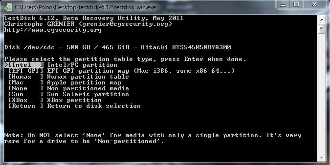

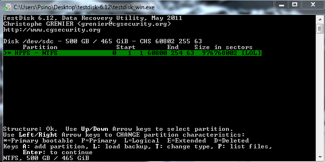

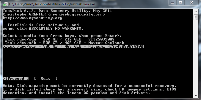

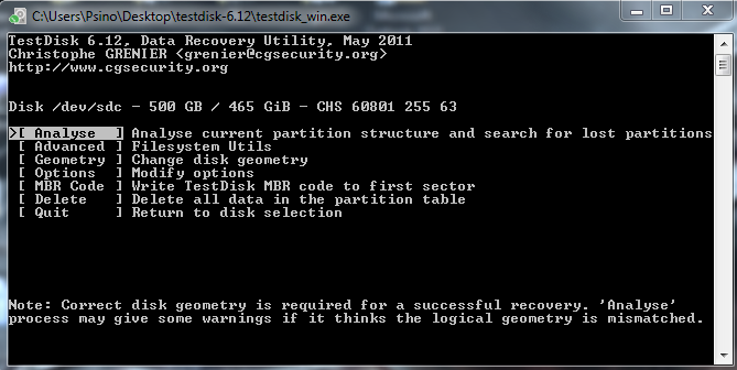

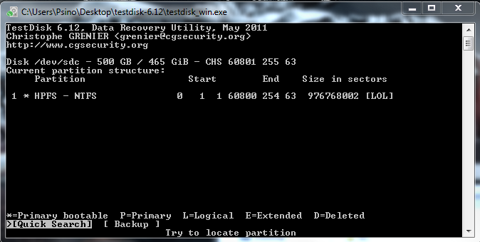

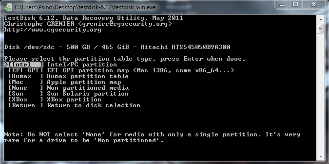

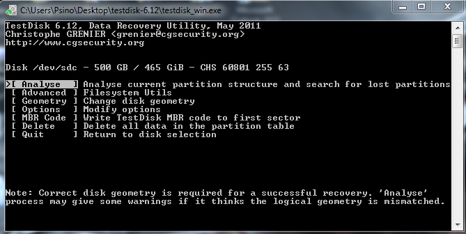

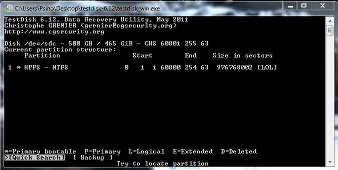

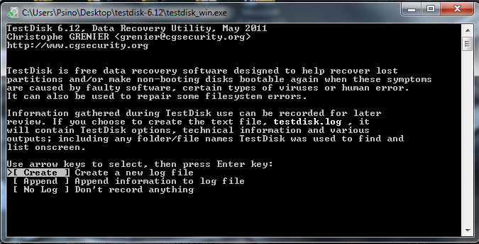

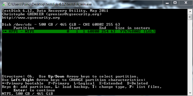

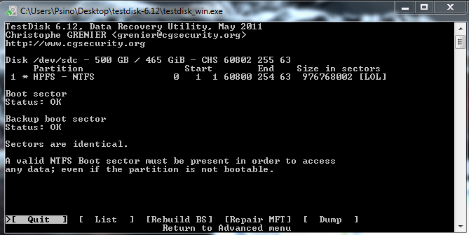

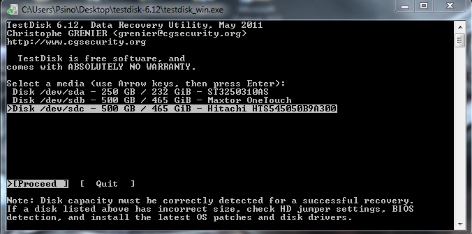

Dann hab ich mir eben TDisk angeschaut und die Beschreibung schritt für schritt gemacht aber keine Besserung in Sicht obwohl er mir alles ok anzeigt und ich auch in nen Fenster Write klicken konnte.Darauf hin beim neustart er mir halt so ca 5min Daten angezeigt hat und Kopiert hat denk ich.Dann hab ich gleich nachdem er hochgefahren ist im Arbeitsplatz nachgeschaut und wie zu erwarten immer noch das gleiche.
Pics habe ich auch gemacht von Anfang bis Quicksearch da sich nicht viel ändert und vom Advance/boot auch.

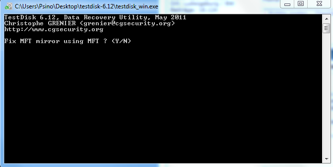

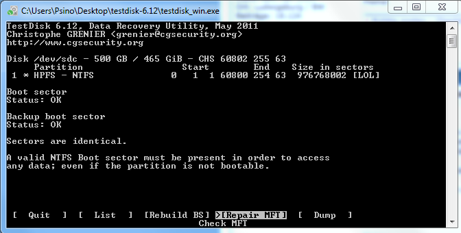

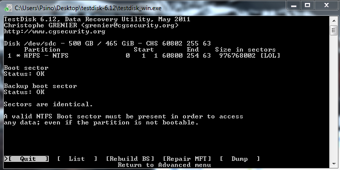

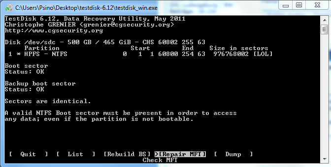

Testdisk zeigt bei dir kein Fehler.
Daher keine Empfehlung etwas zu reparieren das funktioniert.

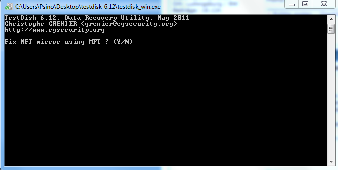

Mache nur mal folgendes;
Gehe in Testdisk mal auf das Menü Advanced und bestätige bei Boot.
Gehe auch mal auf Repair MFT.
Aber bestätige auf keinen Fall mit y, um keine Änderungen an dein Dateisystem vorzunehmen, da es dein Problem vergrößern kann.
Setze mir con VBoot und Repai MFT einen Screen.
Verdacht geht im Moment auf Fehler im Dateisystem.
Diesen kann Testdisk nicht reparieren.
Chkdsk /r ist ein Utility für den Versuch ein Dateisystem zu reparieren aber nicht zum Datenretten.
Kann im Fall alles kaputt machen,
Daher auf eigene Verantwortung.
Sicher ist immer Dasten sichern/kopieren.

Hallo
Hier sind die pics.
MfG
Psino
