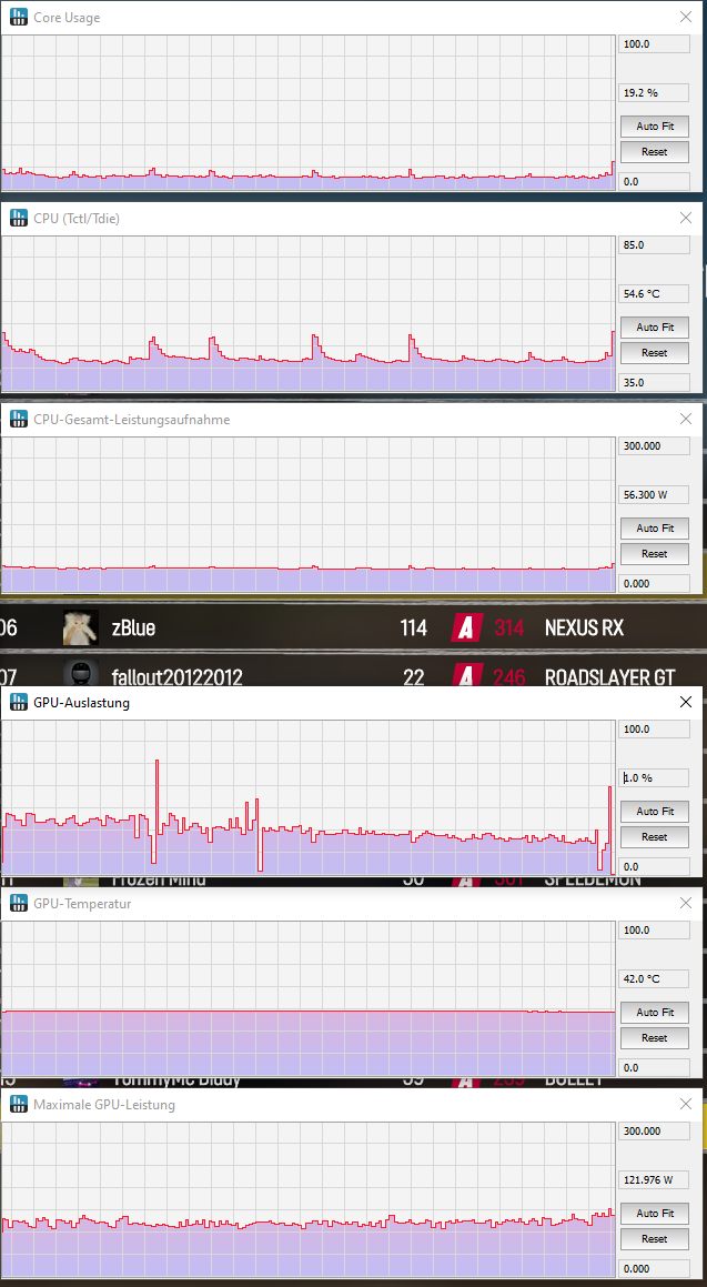

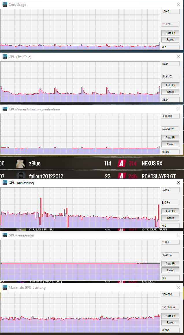

Mit HW-Info beobachte ich die Temperaturen von CPU und GPU sowie Core usage sowie GPU Auslastung. Auch die Leistungsaufnahme von beiden habe ich im Auge. RAM beobachte ich über den Taskmanager, der ist weit weg davon ausgelastet zu sein.
Nichts davon bewegt sich irgendwo in einem Bereich der auch nur nah dran ist hoch zu sein.
Reicht das nicht als info?
Was willst wissen, dass er bei 15% Auslastung bei 45C° ist?
@Sunweb
so das war jetzt ne Onlinerunde, und da hatte ich so um die 40 FPS.
Was genau kannst du jetzt aus den GENAUEN Daten entnehmen. Mir helfen die Werte gar nix.

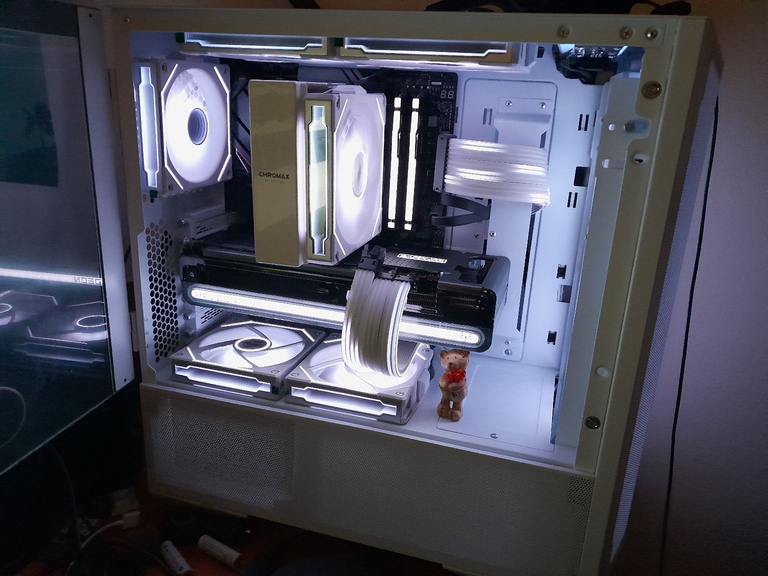

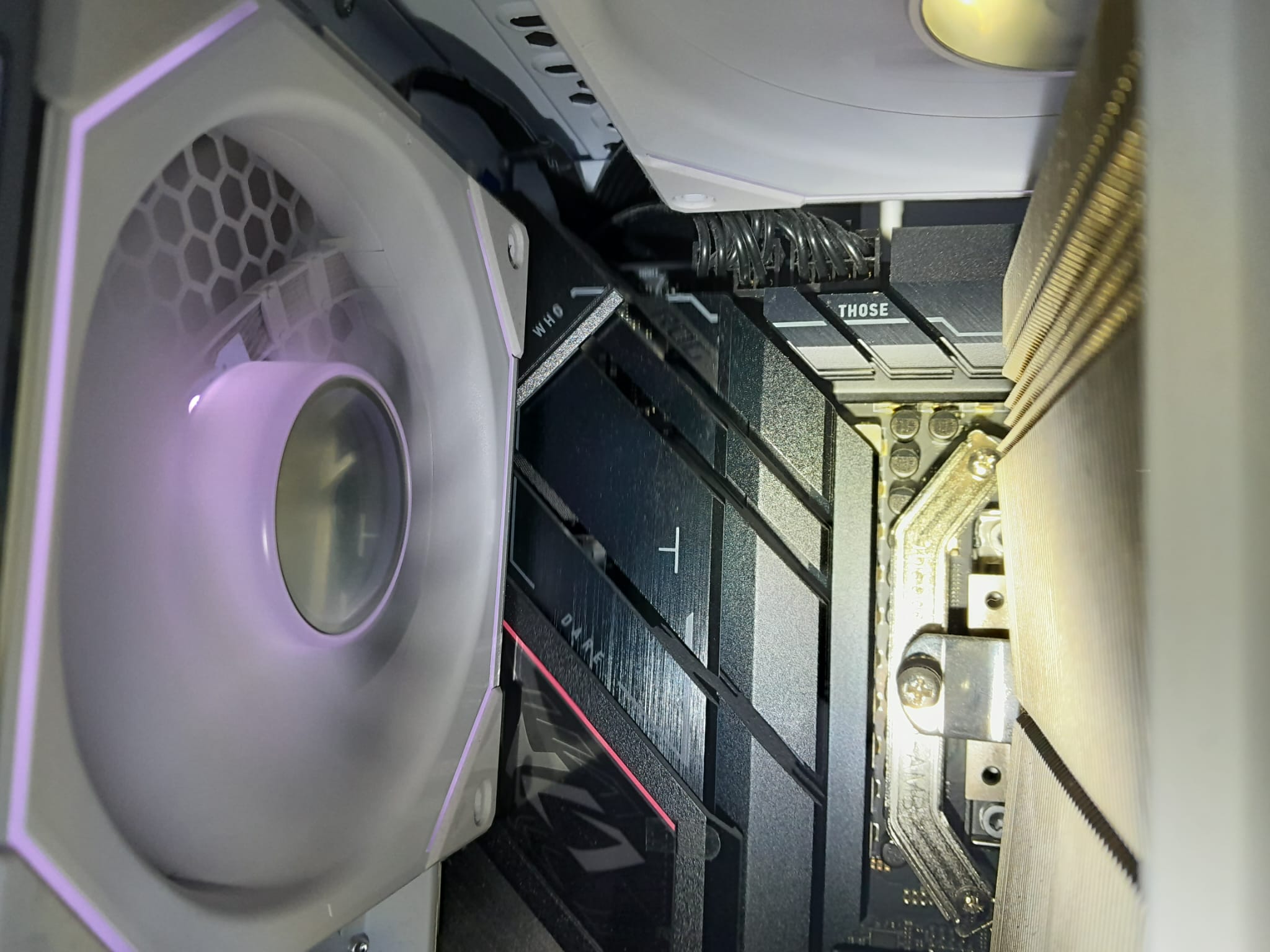

Ich baue jetzt auch schon ein paar Jahre PCs, am Zusammenbau behaupte ich mal liegt es nicht, die GPU Steckt in dem korrekten Slot, RAM auf 2 und 4, die Verkabelung sollte auch passen. Kühlung ist wie gesagt, und wie ja auch anhand der Graphen ersichtlich ausreichend.
OS ist Win 10 Professional, BIOS ist schon etwas älter, aber ich gehe da eher nach dem Moto, nicht wechseln so lange es kein Problem macht. Müsste ich jetzt nachschaun welches das ist, das kann ich dann noch nachreichen. Sonstige Software habe ich jetzt keine nennenswerte im Hintergrund laufen, ausser FanControl.

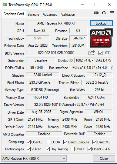

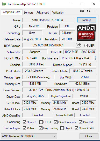

Win 10 war grade zuletzt wieder schuld an ekligen Frametimes, nur der Wechsel zu Win 11 konnte dem PC helfen. Ein BIOS Upgrade ist Pflicht, da geht auch nichts kaputt, wenn man nicht während dem Update den Saft abdreht.
Hast du Resizeable Bar aktiviert?
KGR84 schrieb:
BIOS ist bei mir: 2613
Das ist zwei Jahre alt, würde ich auf jeden Fall mal updaten.
Dein Adrenalin ist auch von Mitte 2025, den würd ich auch auf die aktuelle Version ziehen.

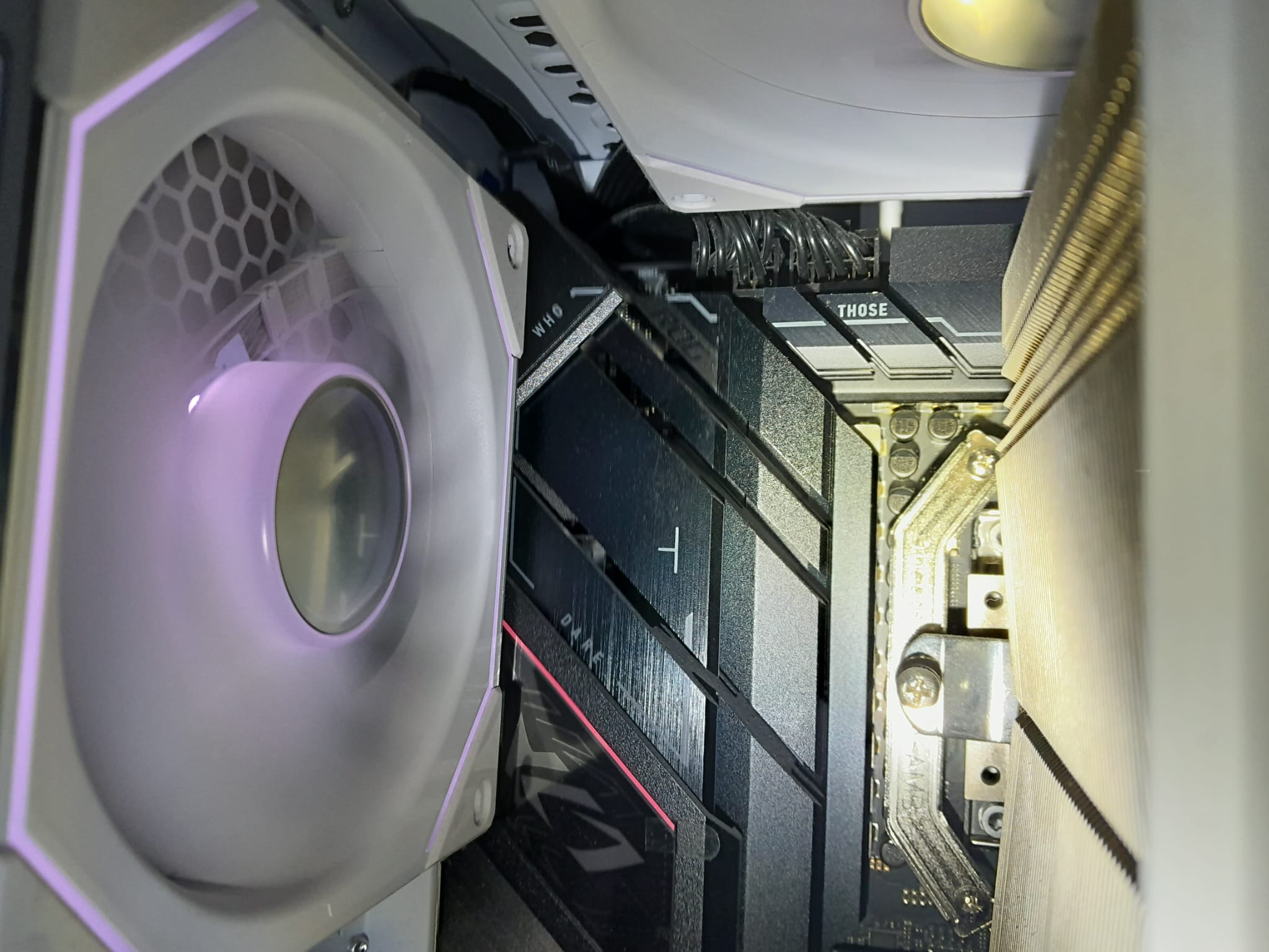

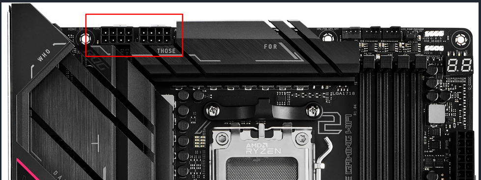

Was man auf deinem Bild etwas schlecht sieht, sind die zusätzlichen Power Anschlüsse angeschlossen?
KGR84 schrieb:
Wenn also nichts direkt darauf hinweist, dass das BIOS da diese Probleme verursacht, würde ich das gerne so lassen.
Naja Kristallkugel haben wir keine, aber wenn die Hardware funktioniert liegts an der Software.
Also entweder liegts an WIN 10 selbst oder BIOS+Chipset+Grafiktreiber spucken rein.
Jap habe ich.
PeacemakerAT schrieb:
...Grafiktreiber spucken rein.
Den habe ich letztes Mal im Oktober aktualisiert. Kann ich mal erneuern. Der ist aber jetzt auch nicht so alt, dass ich das Problem dort vermuten würde, vor allem dann hätte ich sicher im google was davon gefunden.
