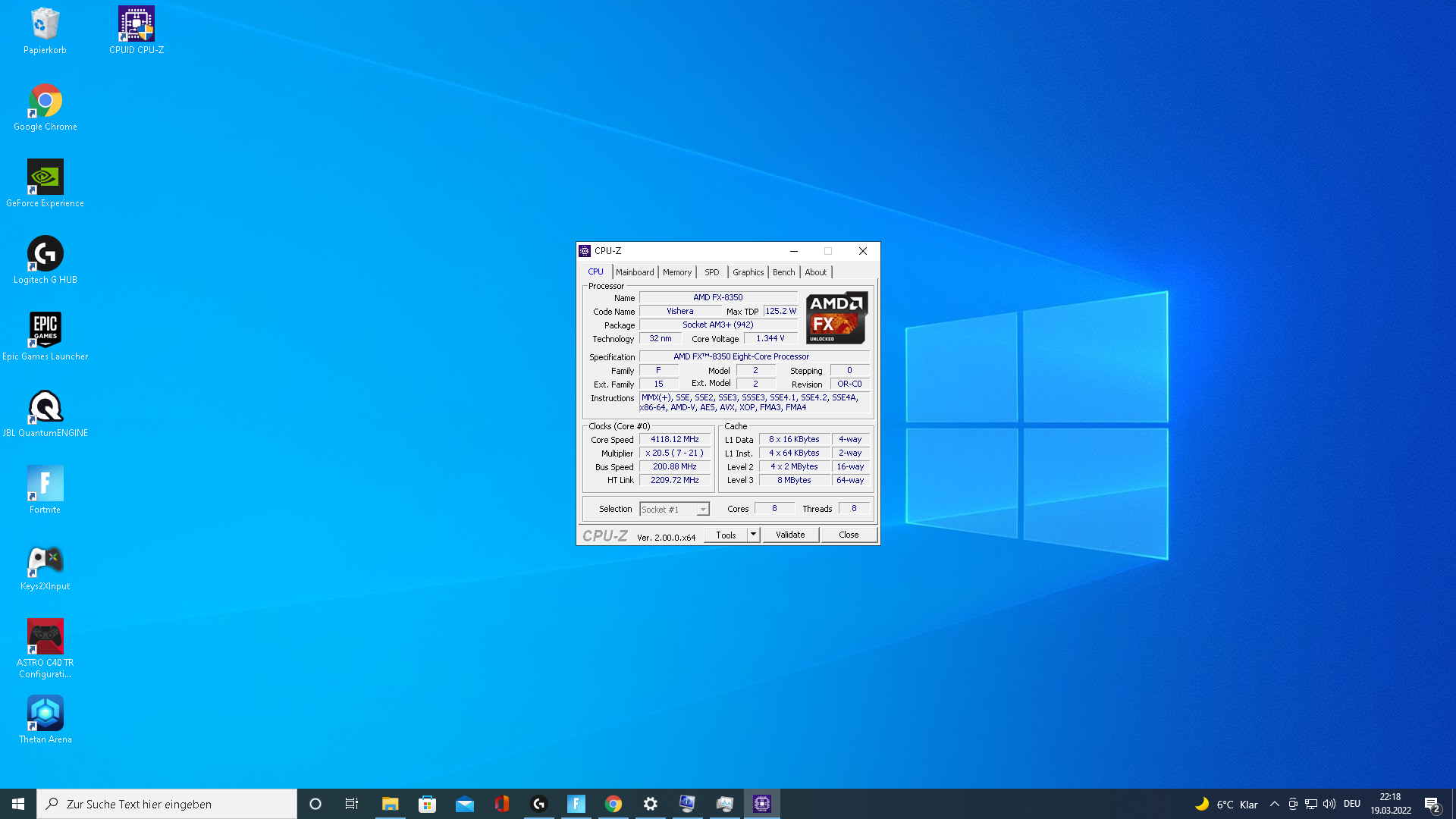

das MB ist auf jeden fall ein heißer (höhö) kandidat für überhitzende VRMs. welche CPU genau? lässt sich z.b. mit CPU-Z auslesen, wird aber auch im Task Manager angezeigt. und welcher kühler?

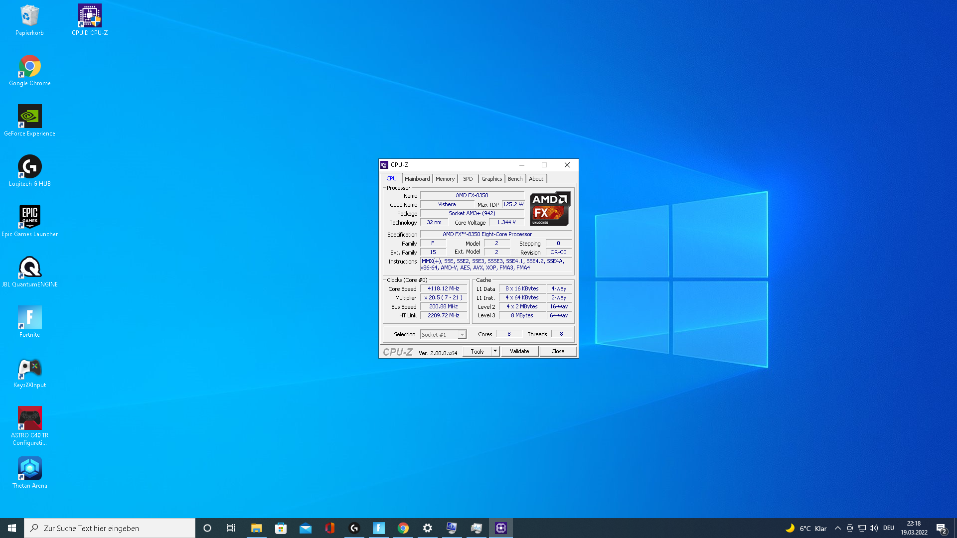

amd fx tm 8350 eight core prozesor 90-100 % auslastung normal ? wo sehe ich welcher kühler ?
@Mitch4201:
joa, bei der kombination bettelt man förmlich um temperaturprobleme.

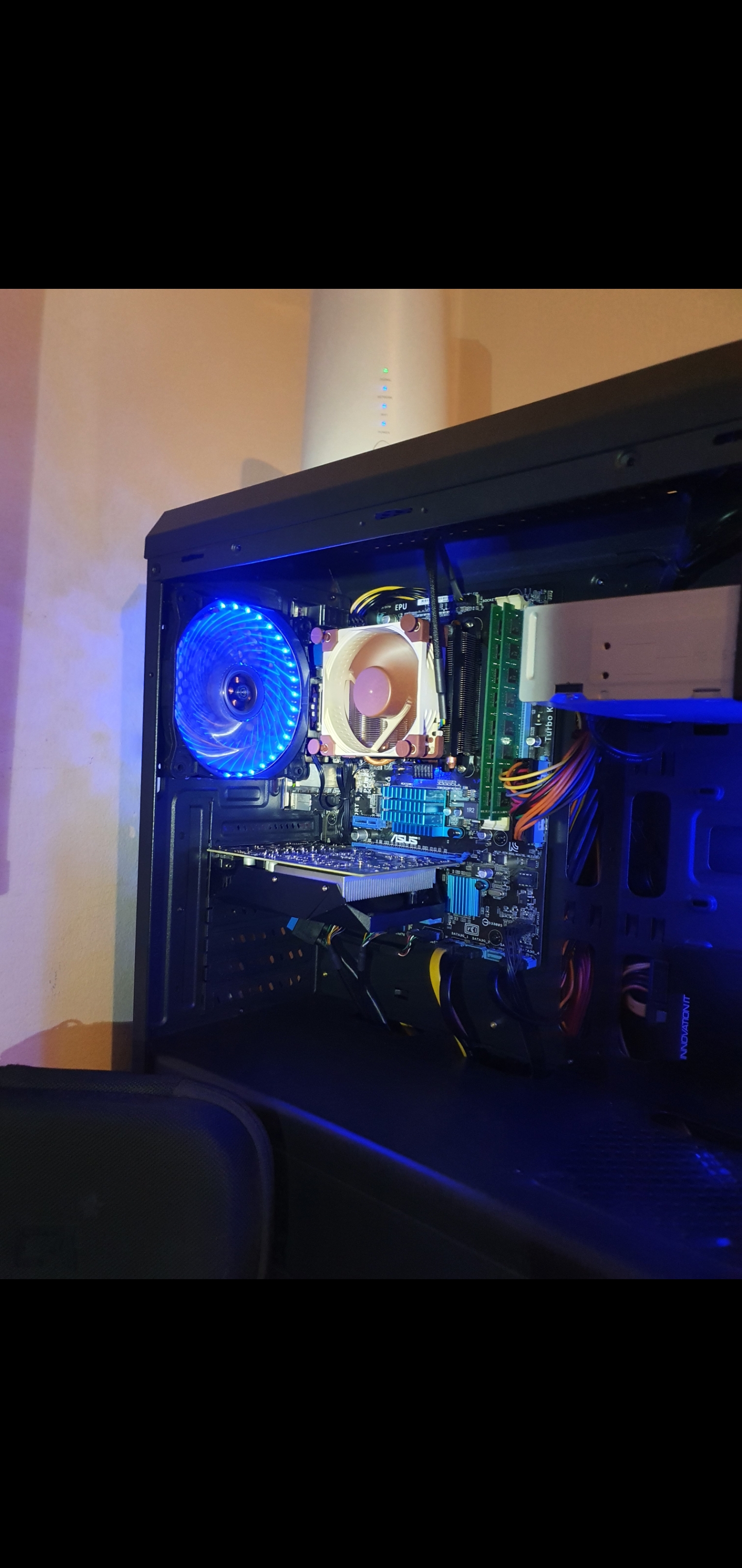

rechner aufmachen und nachschauen. bzw foto machen und hier posten.
CPU-takt?

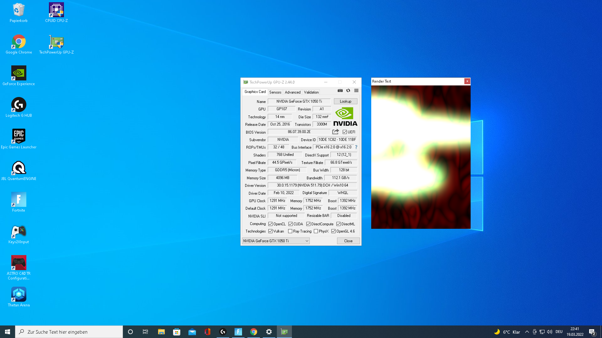

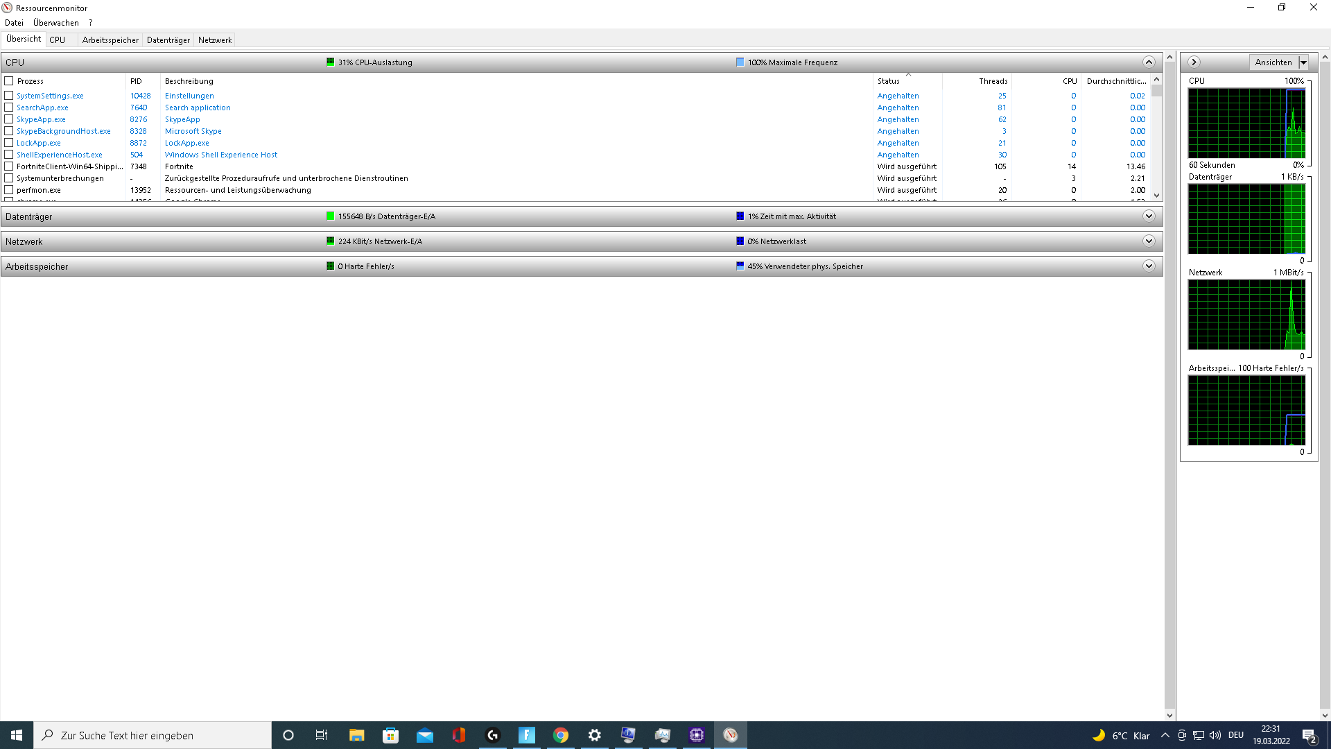

naja dies ist eig erst seit 1 woche ca lief immer gut auf 280- 300 fps nun brechen sie immer ein auf 100 und alles ruckelt ganz kurz ?

@Mitch4201:
der boxed-kühler mit nem NF-A8. interessant. aber topblower ist an sich erstmal gut.
dann mal bitte die verlinkte anleitung durcharbeiten. bzw schauen was die CPU komplett auslastet; kann Fortnite 8 threads nutzen?
