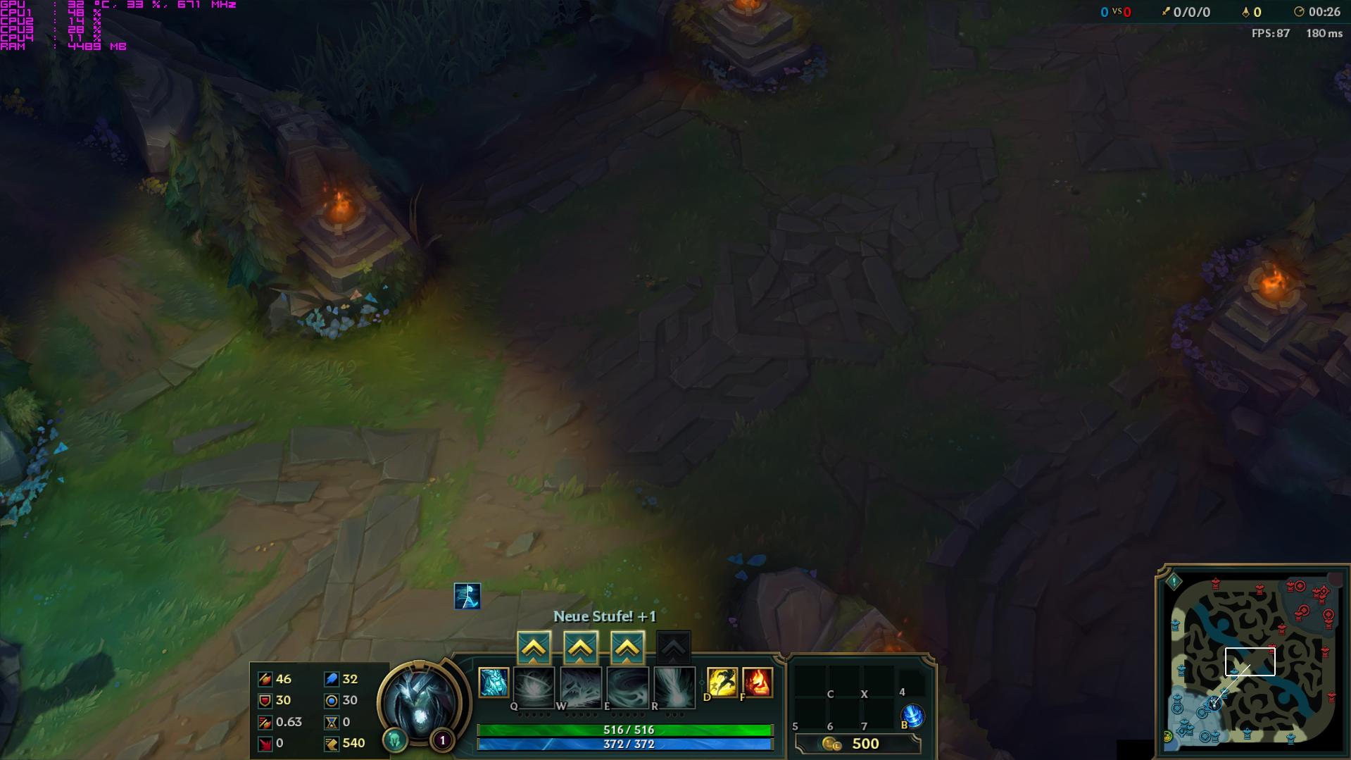

Hier bei ca 90 fps:

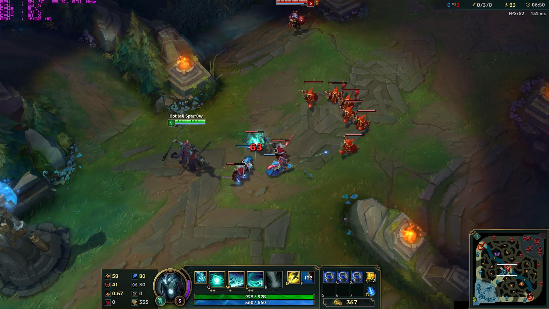

und hier bei ca 50 fps:
Graka langweilt sich, was zu erwarten war.
Ich sehe keinen CPU-Takt, der wäre noch interessant. Die Auslastung ist in der Regel (wenn sie nicht bei 100% ist) aussagelos. Takt wäre interessanter. Ich gehe nämlich davon aus, dass Deine CPU nicht hochtaktet.

Das was der Afterburner da als "Prozessortakt" anzeigt, ist der Takt der Grafikkarte. Hätte es Dich denn gar nicht gewundert wenn Dein Prozessor mit echten 600Mhz laufen würde? *g* Nur um das mal zu hinterfragen.
Aber die Grafikkarte darf das in unserem Fall, einfach weil die Grafik-Engine von LOL steinalt ist und NULL Anforderungen an die Graka stellt, und Deine Bildschirmauflösung zusätzlich winzig. Da muss sie nicht arbeiten und kann im Takt ganz unten bleiben.
