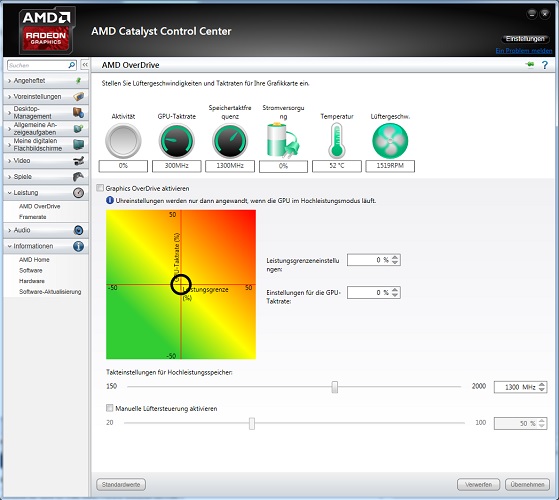

Sollte man hier irgendwas bestimmtes einstellen?
