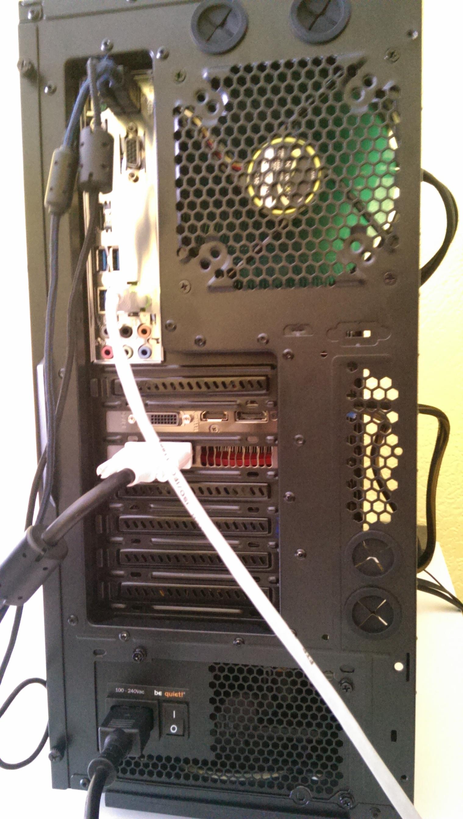

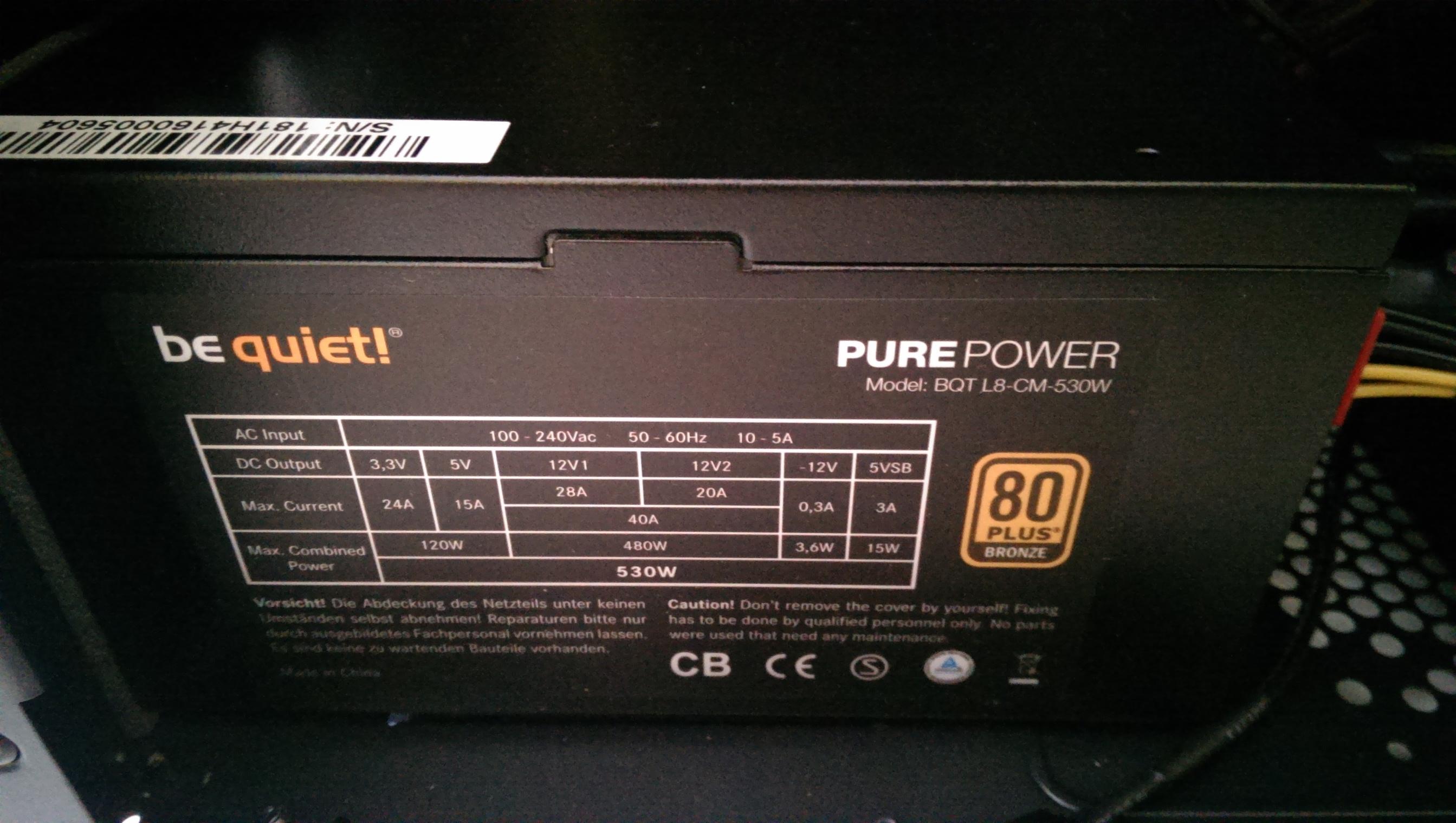

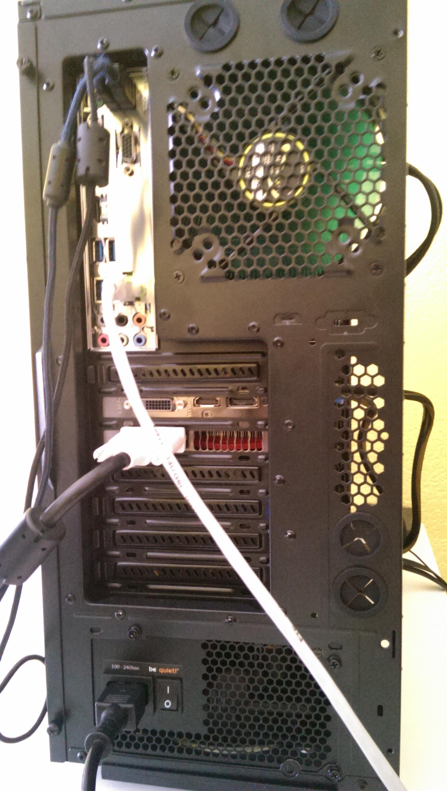

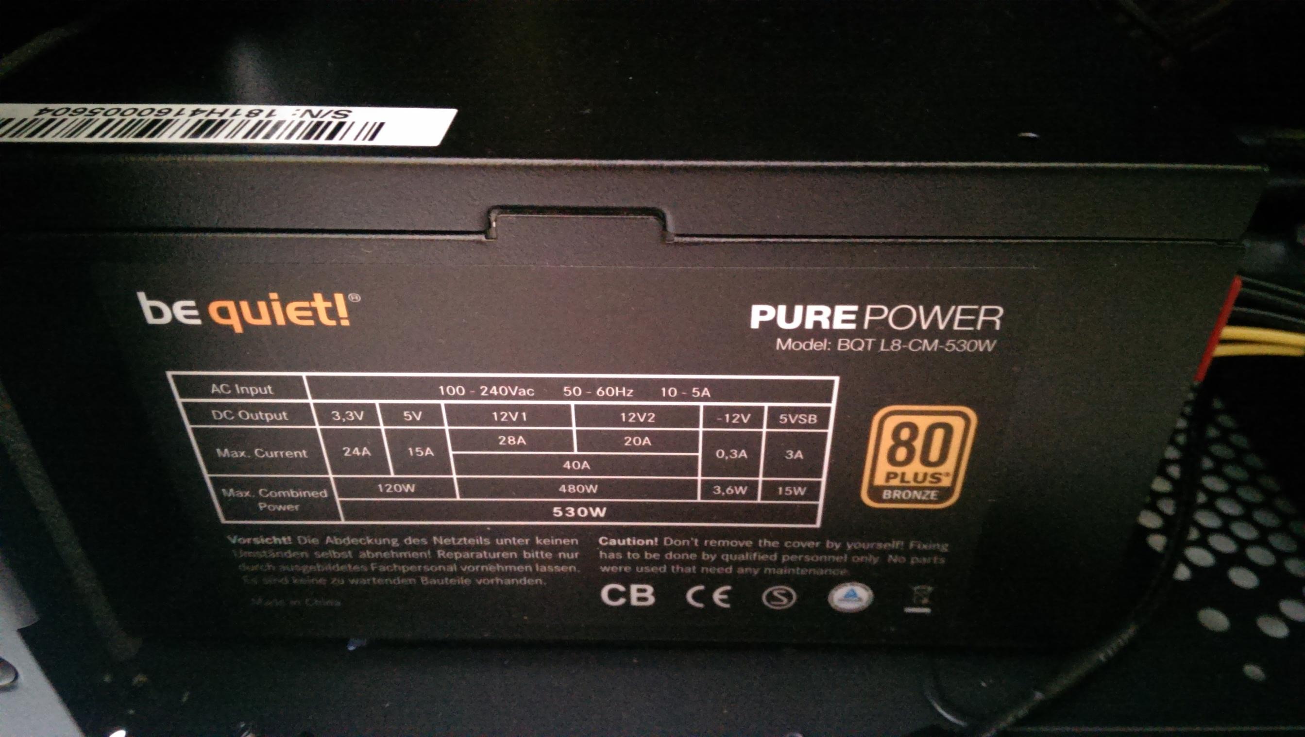

Falls ja mach doch bitte ein Foto vom
- Inneren des PCs so dass man alles gut sieht
- vom der Netzteil Etikette / Kleber
- von der Rückseite des PCs
Diese kannst Du dann direkt hier bei CB hochladen (unten auf den Button "Erweitert" klicken).

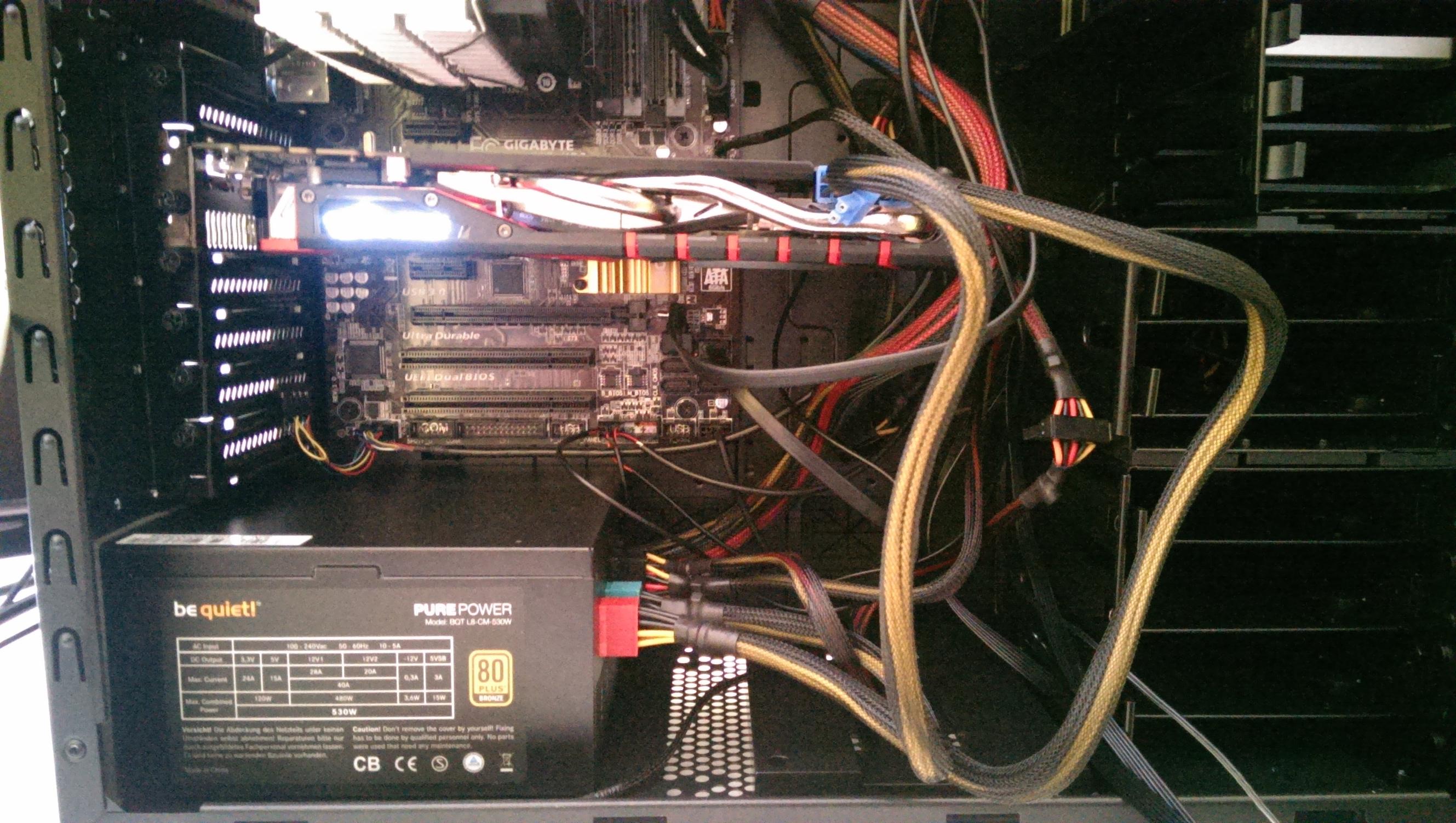

Zu Bild 1: Vorne, die zwei dicken Kabel, sind die PCI-E-Kabel

Sieht eigentlich ziemlich gut aus, richtig angeschlossen und das Netzteil ist auch ordentlich. Evtl mal noch den anderen DVI Anschluss an der Karte probieren zur Sicherheit.

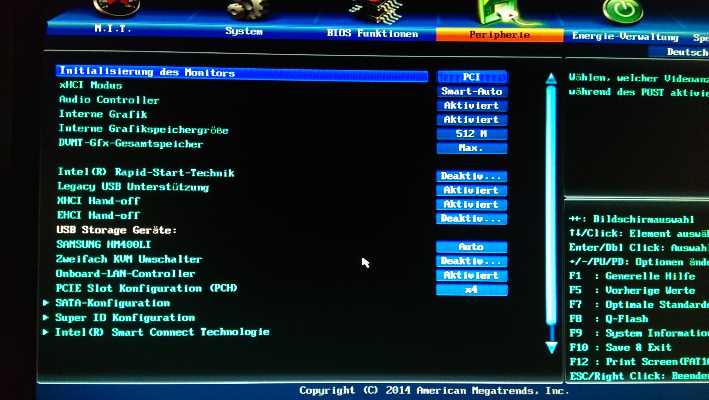

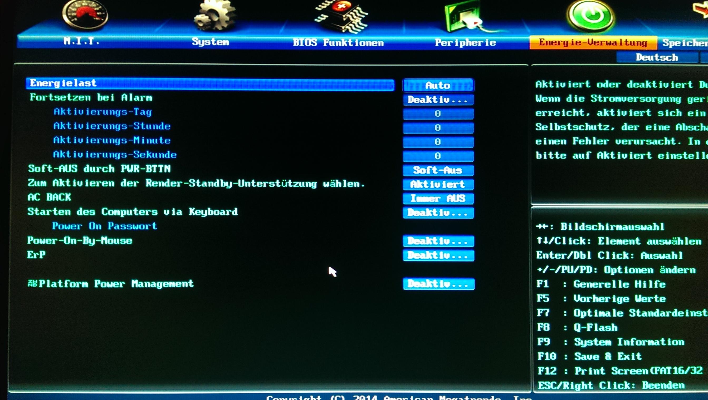

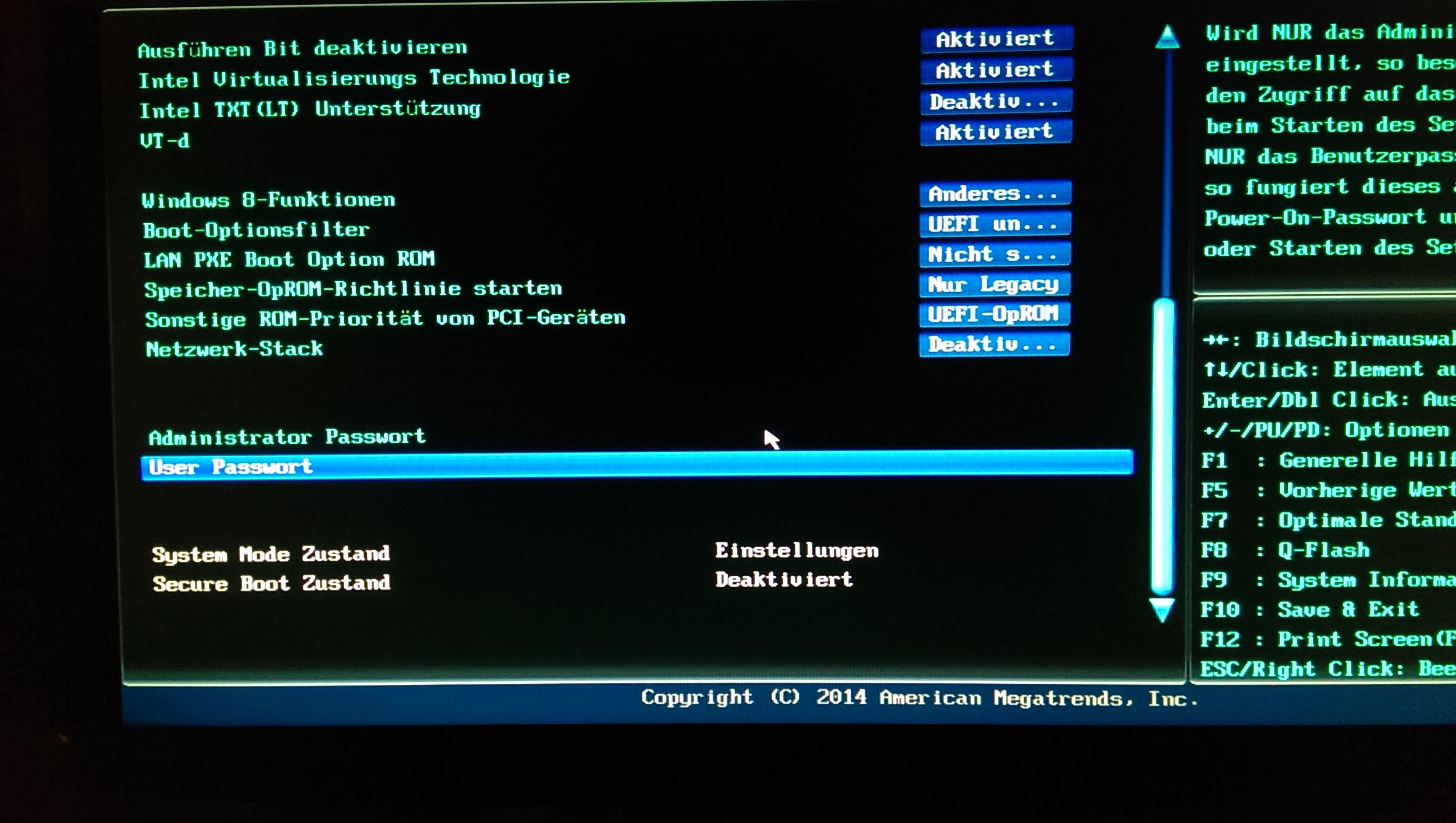

Sehe gerade, dass nach der Umstellung auf "x4" die Bildschirmauflösung geändert werden kann.

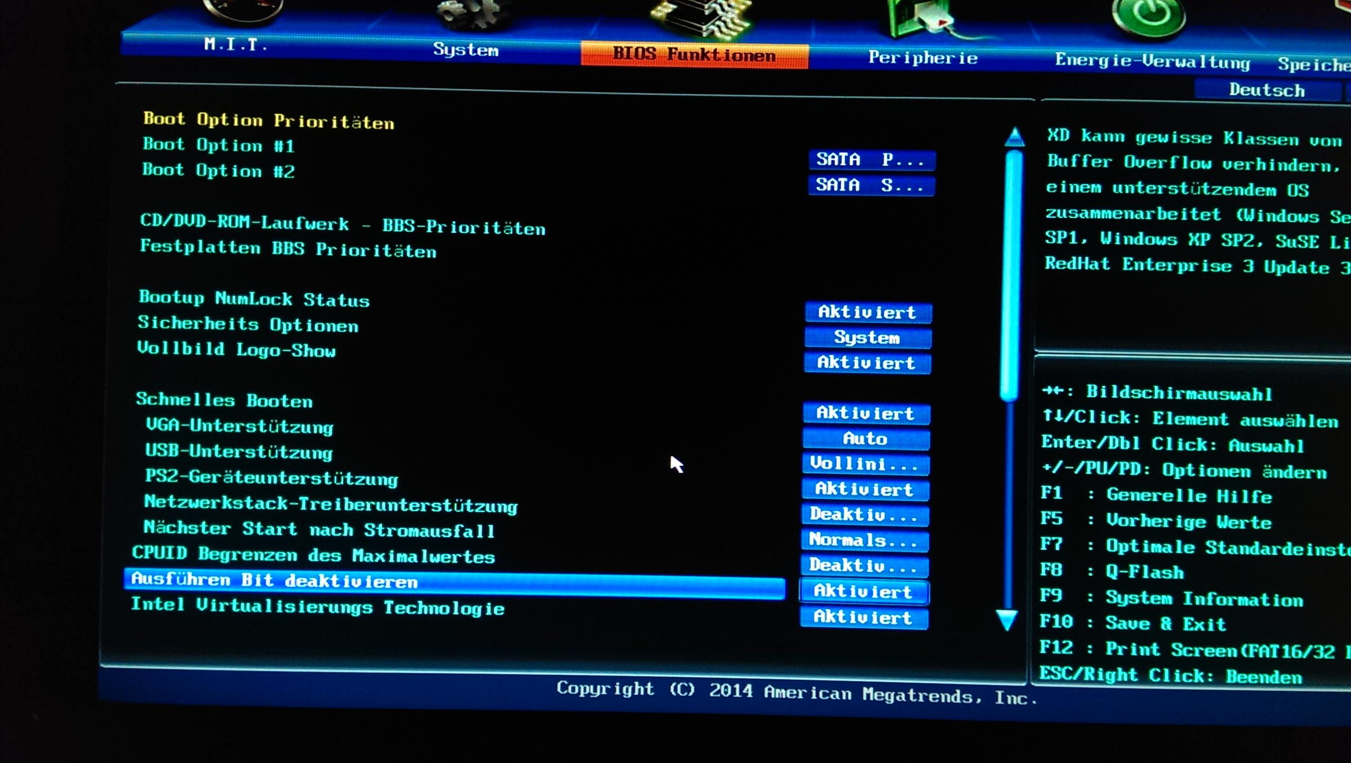

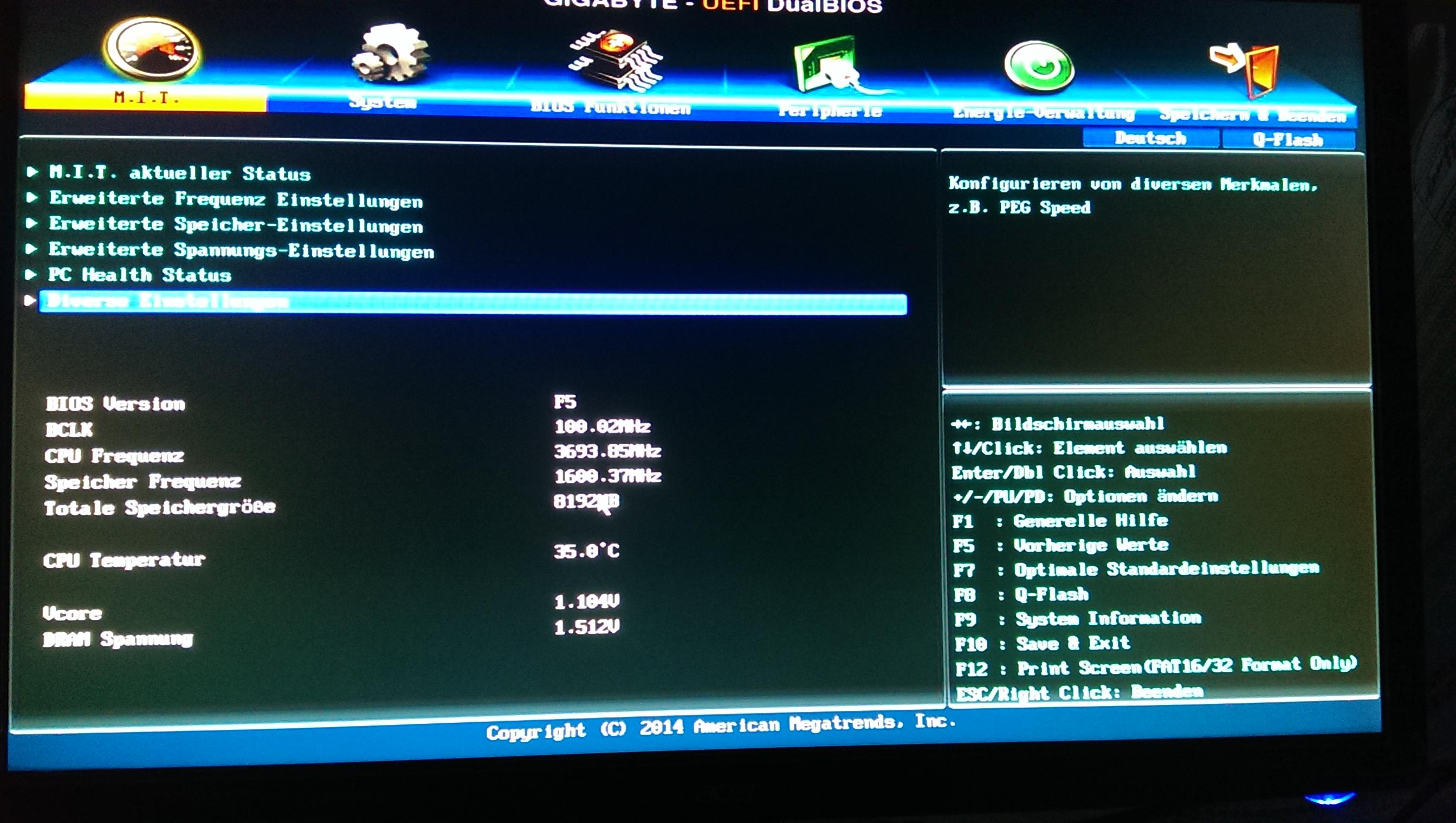

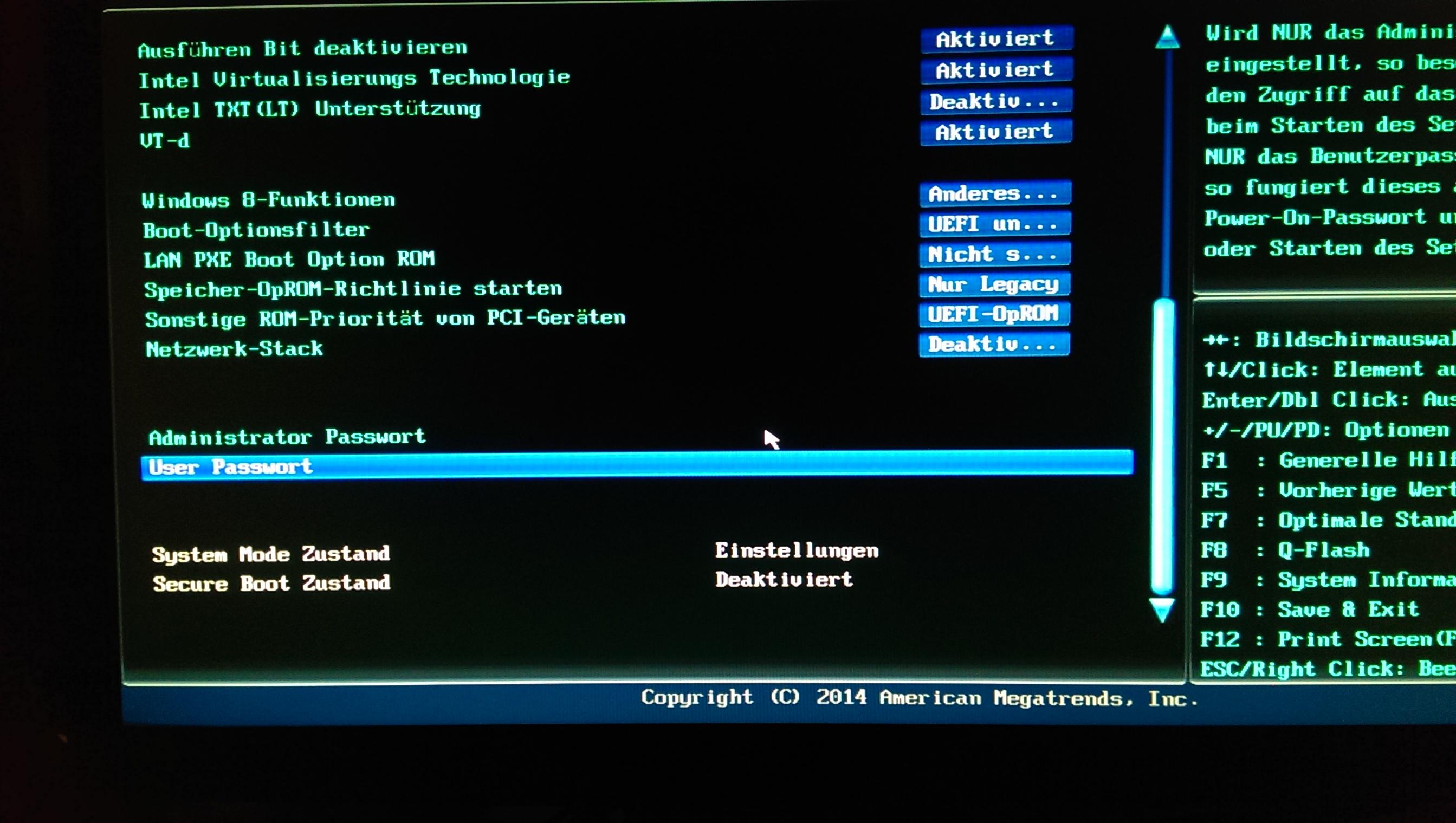

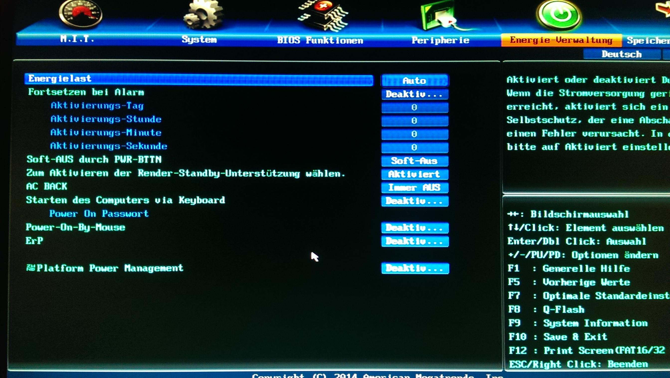

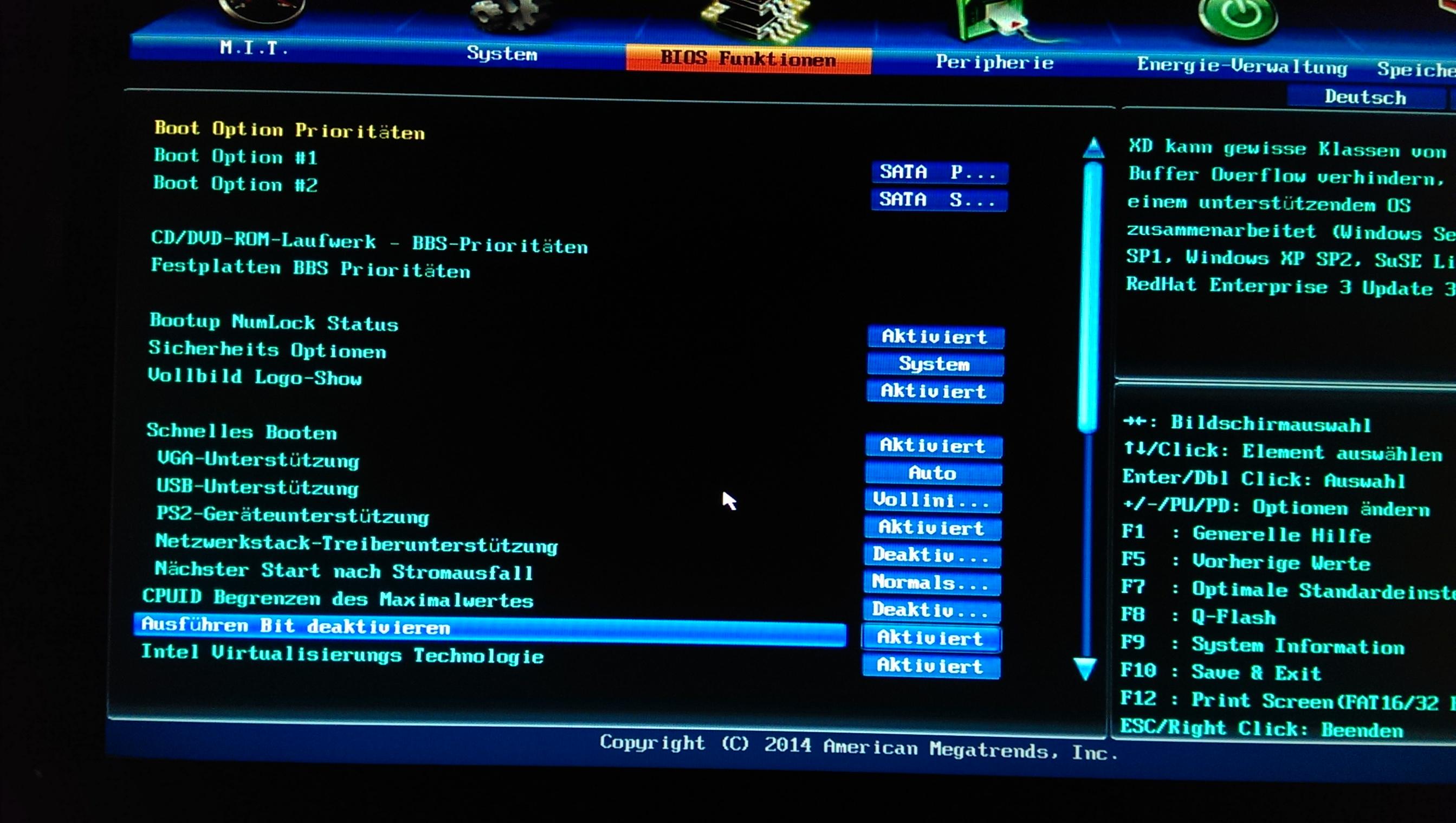

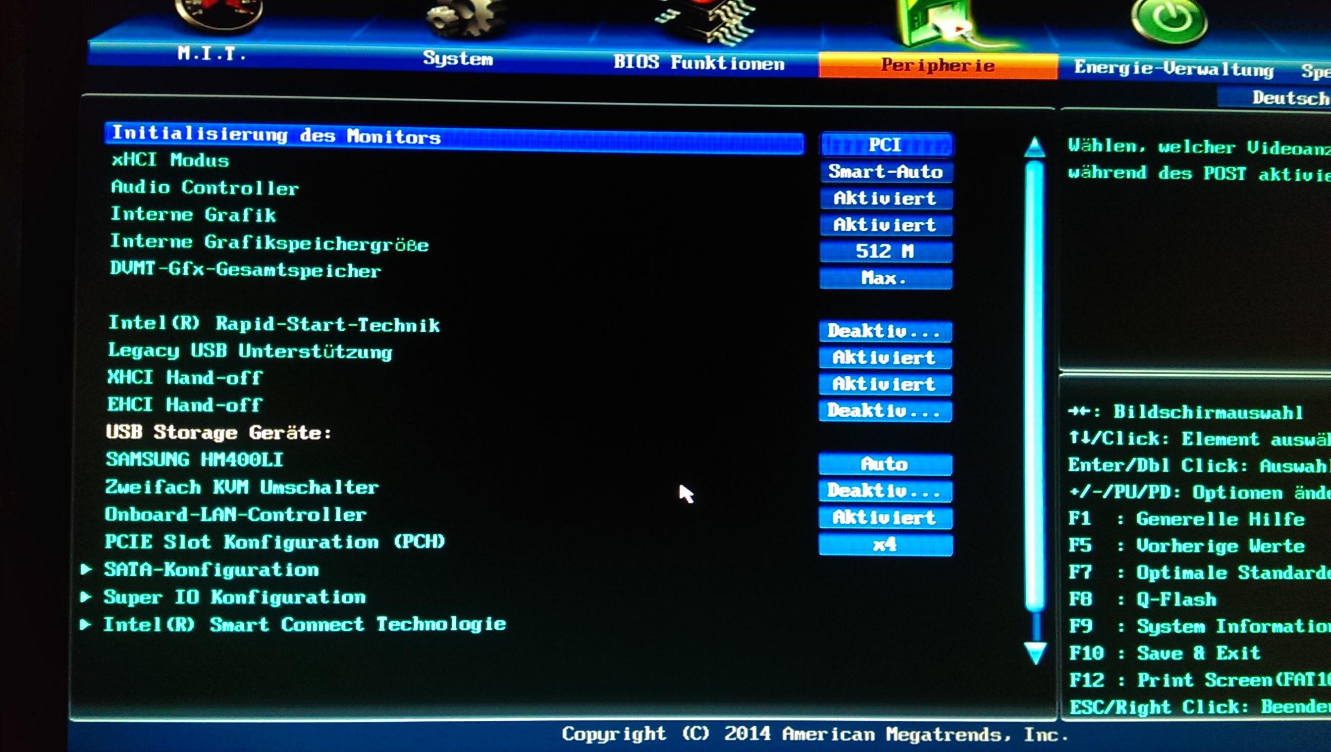

Hier sind nun Bilder meine BIOS zu sehen. Vielleicht gibt es ja etwas, was ich ändern soll.

Screen 5:
Initial Display Output
bzw Initalisierung des Monitors steht auf PCI. Das müsste auf PCIe 1 Slot gestellt werden.
Dann noch die interne Grafik deaktivieren.
Bei PCIe Slot Configuration (PCH) auf Auto stellen sonst deaktiviert das Mainboard 2 der PCI-E Slots.
PCIE Slot Configuration (PCH)
Specifies the operating bandwidth for the PCIEX4 slot.
Auto Lets the BIOS automatically configure this setting depending on the expansion card being installed. (Default)
x1 PCIEX4 operates at x1 mode.
x4 PCIEX4 operates at x4 mode. The PCIEX1_1 and PCIEX1_2 slots will become unavailable.
Allenfalls machst Du zuerst mal ein "Load Optimized Defaults" (im Tab "Save & Exit"), scheinen ja einige unsinnige Einstellungen gesetzt zu sein.

Lawnmower schrieb:
Screen 5:
Genau. Hoffe ich für Dich auch :D
Die ersten Schritte (von der Initalisierung bis hin zur Umstellung vom PCH auf Auto) sind getan.
Es gibt unter DVI-I kein Bild mehr, aber mit DualLink!
Meine Grafikkarte wird dennoch nicht angezeigt. Es ist immer noch nur eine "Standard-VGA-Grafikkarte".
