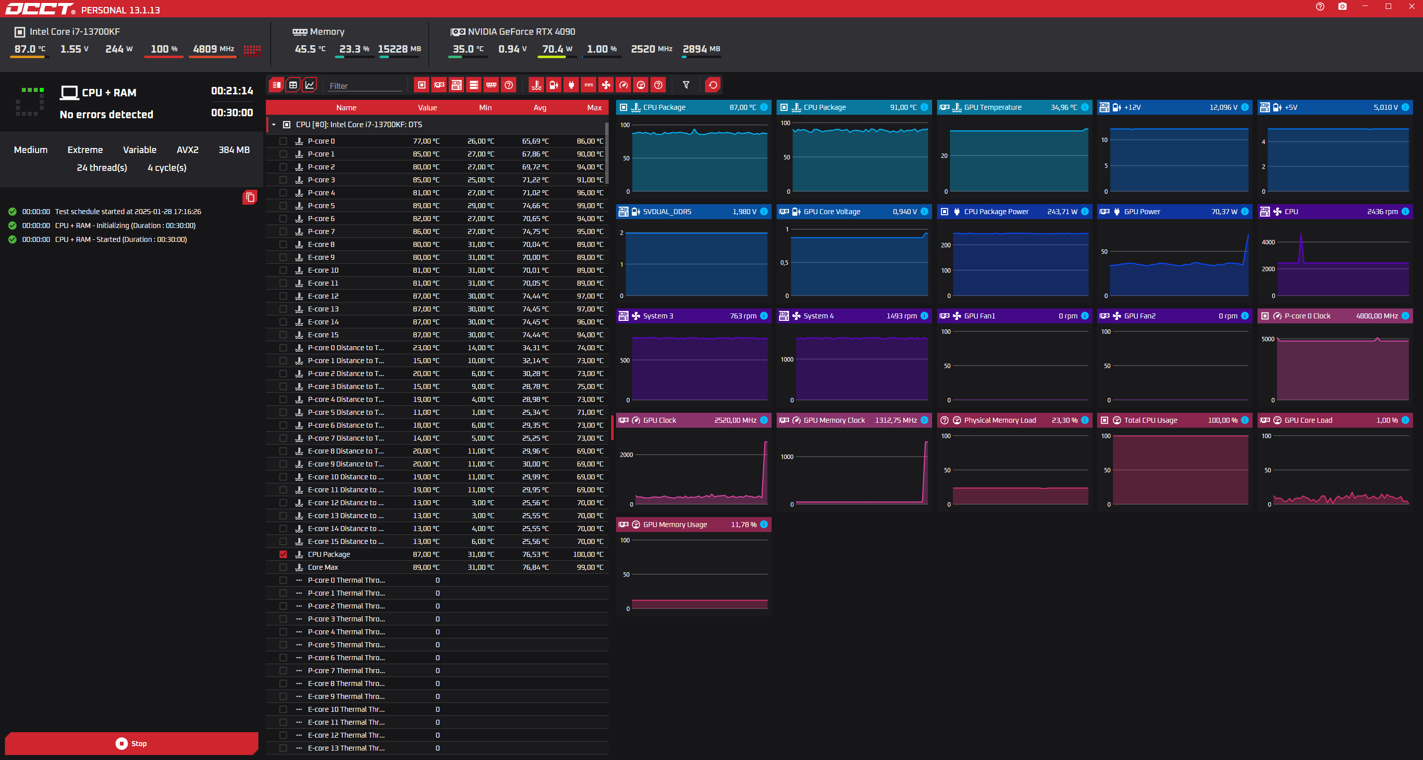

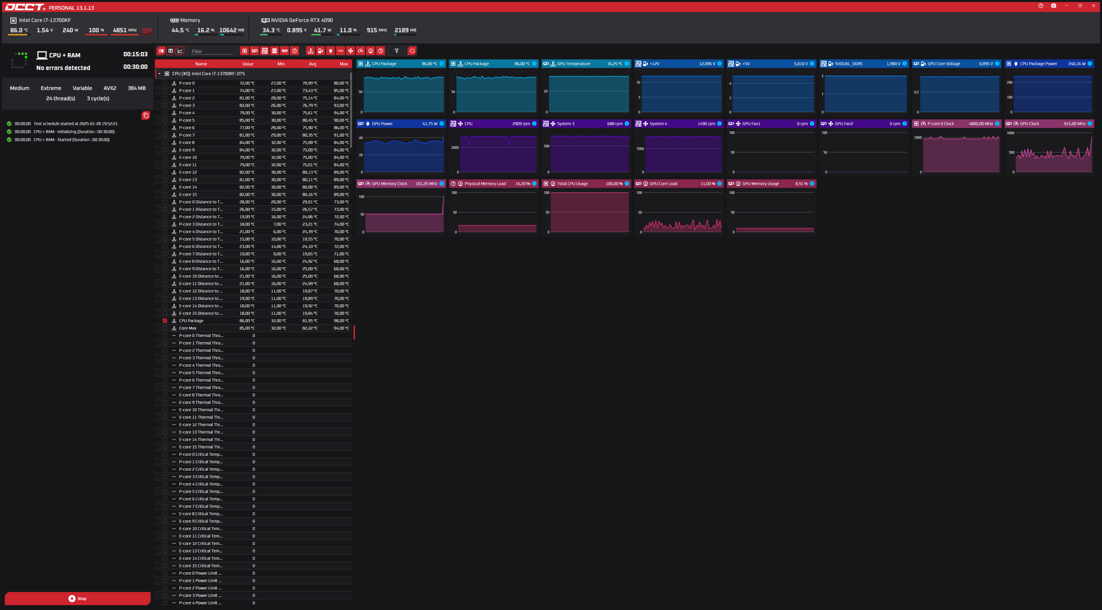

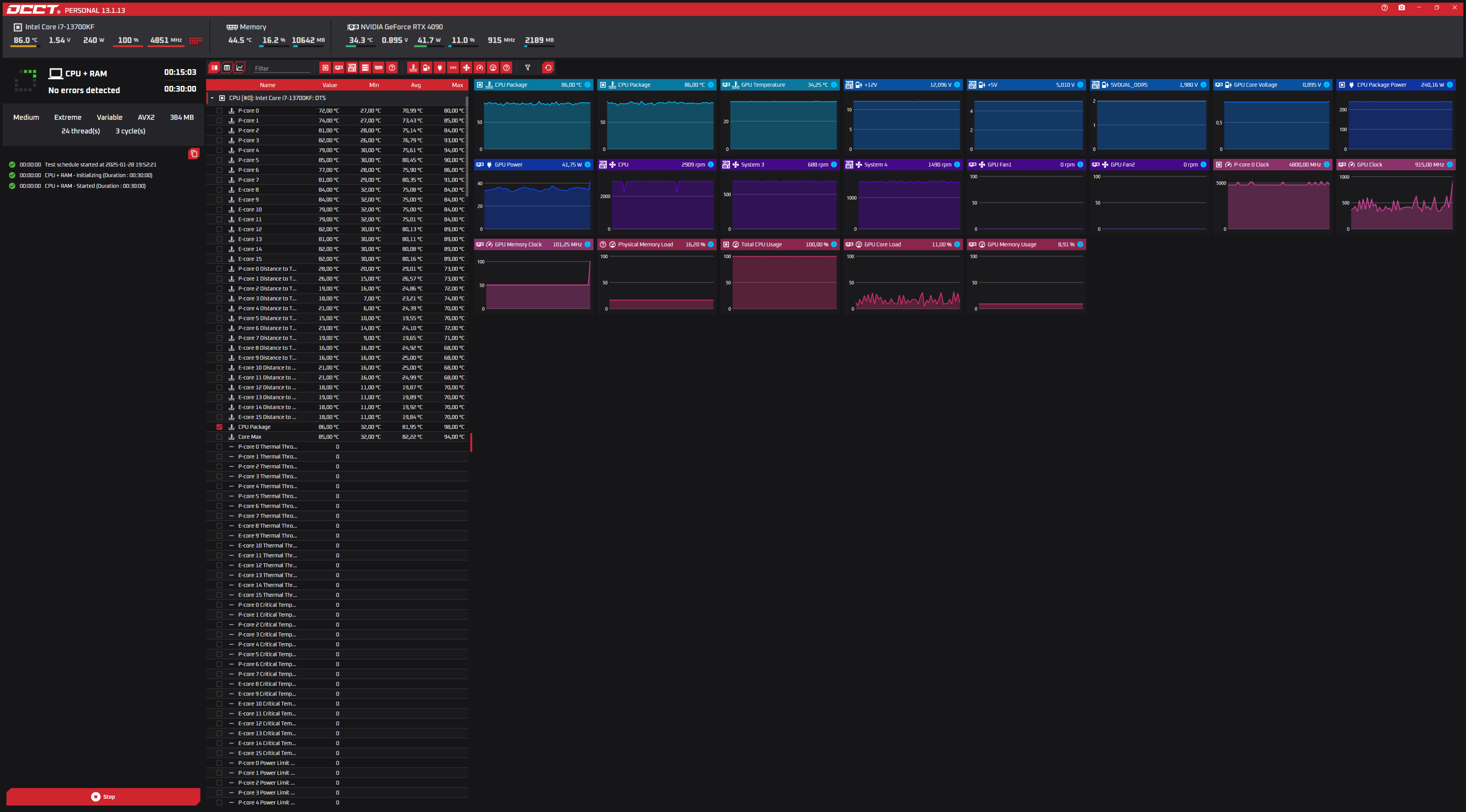

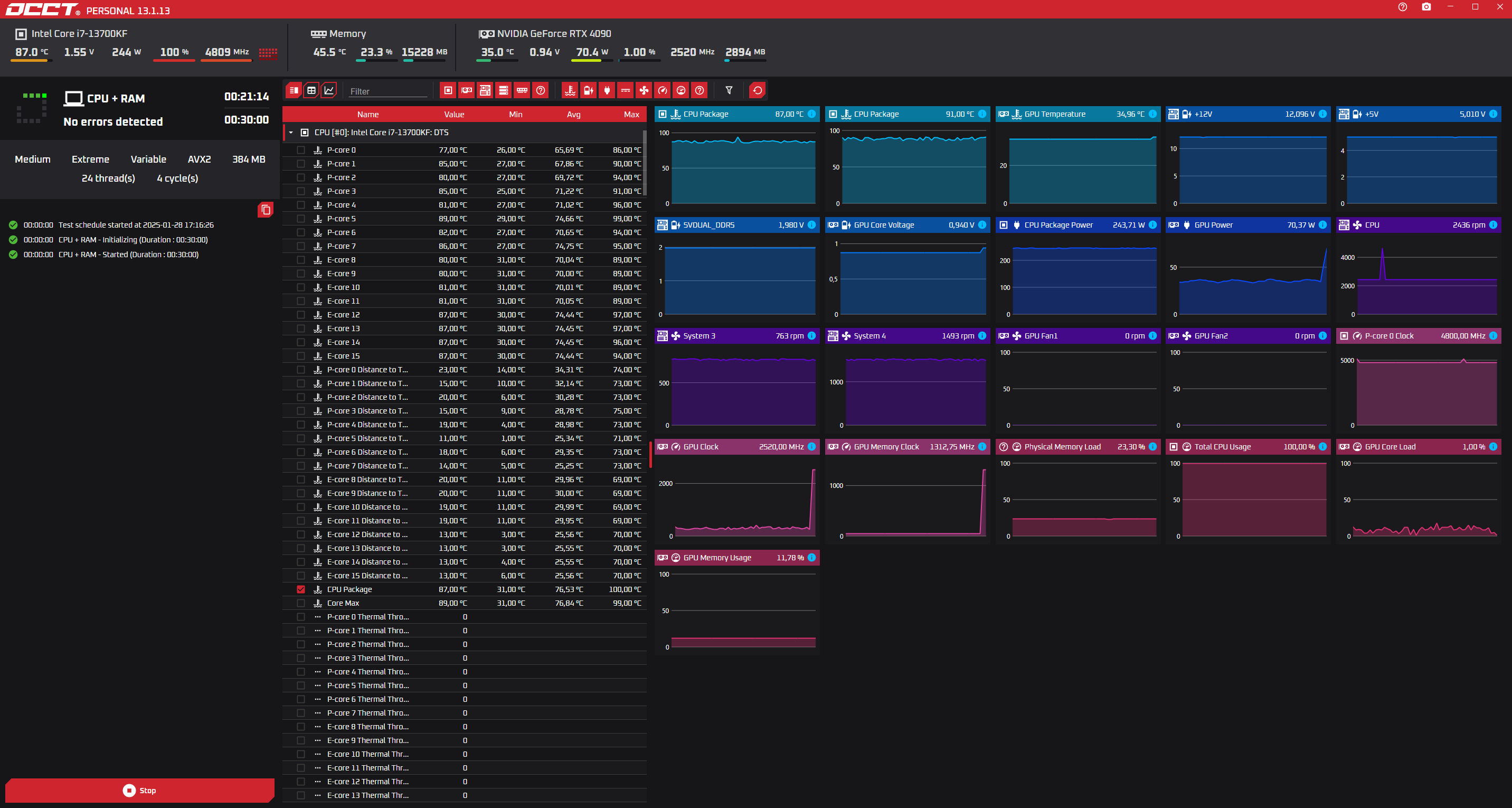

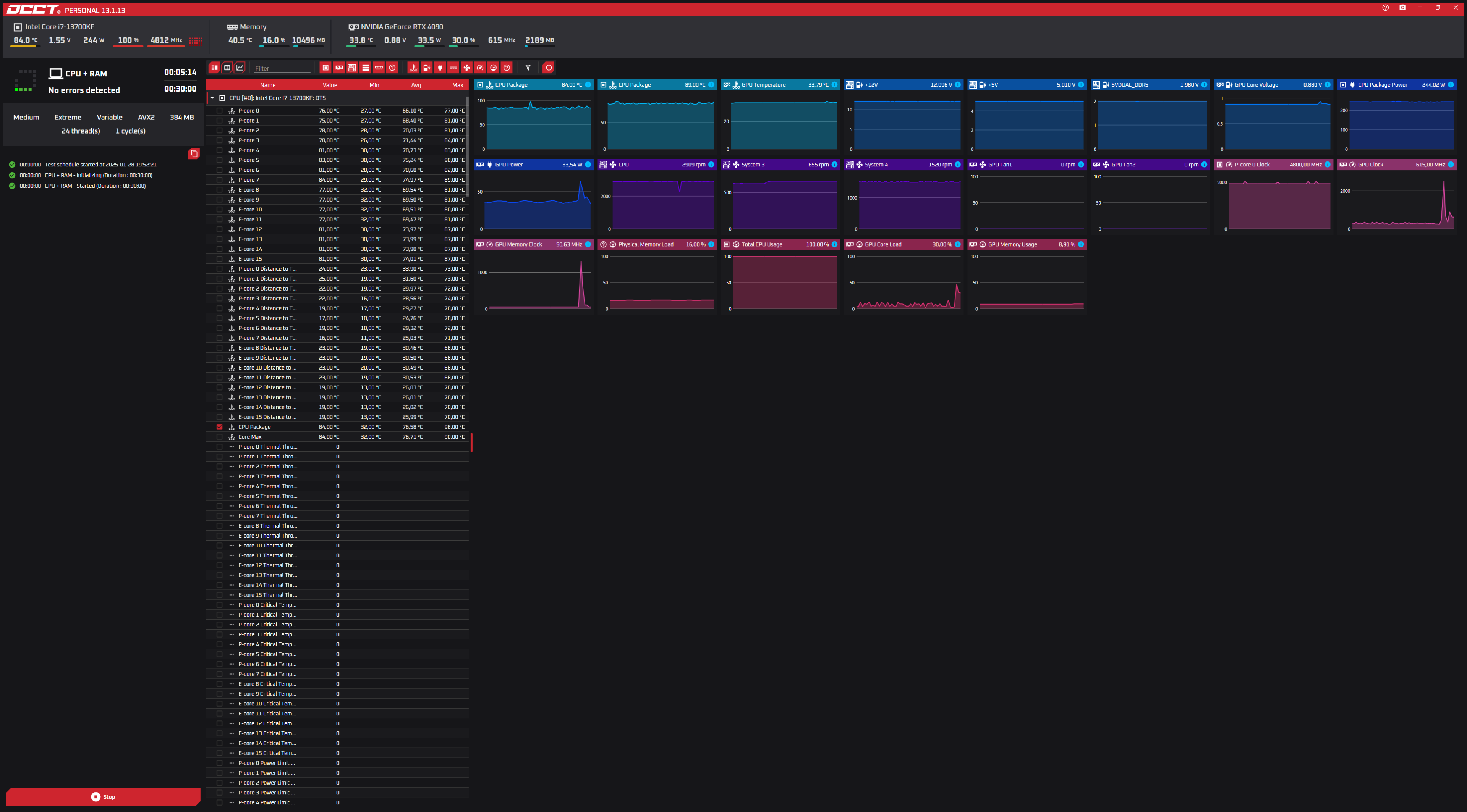

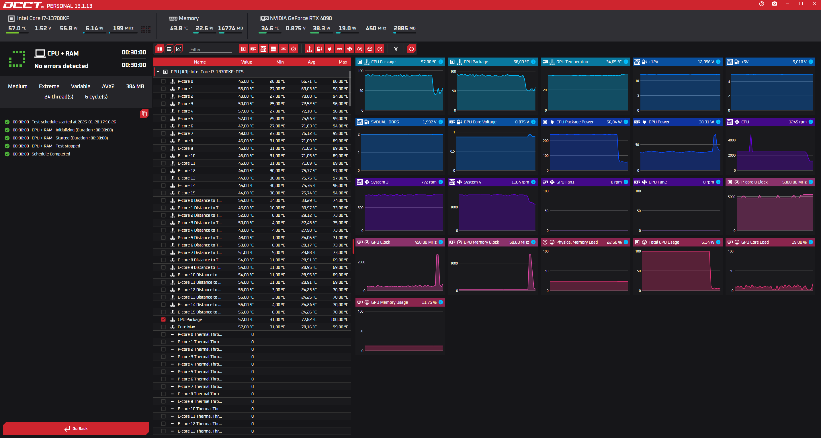

Hallöchen...habe den test nochmal gemacht mit andere Aio Einstellung...was sagst du??
Naja, ich sehe, dass deine CPU Temperatur um ca. 7-12°C gesunken ist - und das obwohl die Package Power etwa 20W höher liegt. Außerdem sehe ich, dass der Takt etwas höher ist und deine AIO tendenziell mit weniger Umdrehungen läuft.
Aber so funktioniert eine Fehleranalyse nicht. Warum veränderst du irgendwelche Einstellungen? Du solltest erst mal alles auf Standard belassen, sonst kann man doch die Fehler nicht richtig herleiten.
Was ist jetzt mit den FPS drops? Hast du die noch?

@BDR529 Die fps sind besser geworden zumindest bei cod 195-240...fornite konnte ich noch nicht testen... Soll ich den test morgen nochmal mit den vorherigen Einstellungen von der aio machen? Sorry das wüsste ich nicht...ps: ich mache jetzt den test mit den standart Einstellungen von der aio

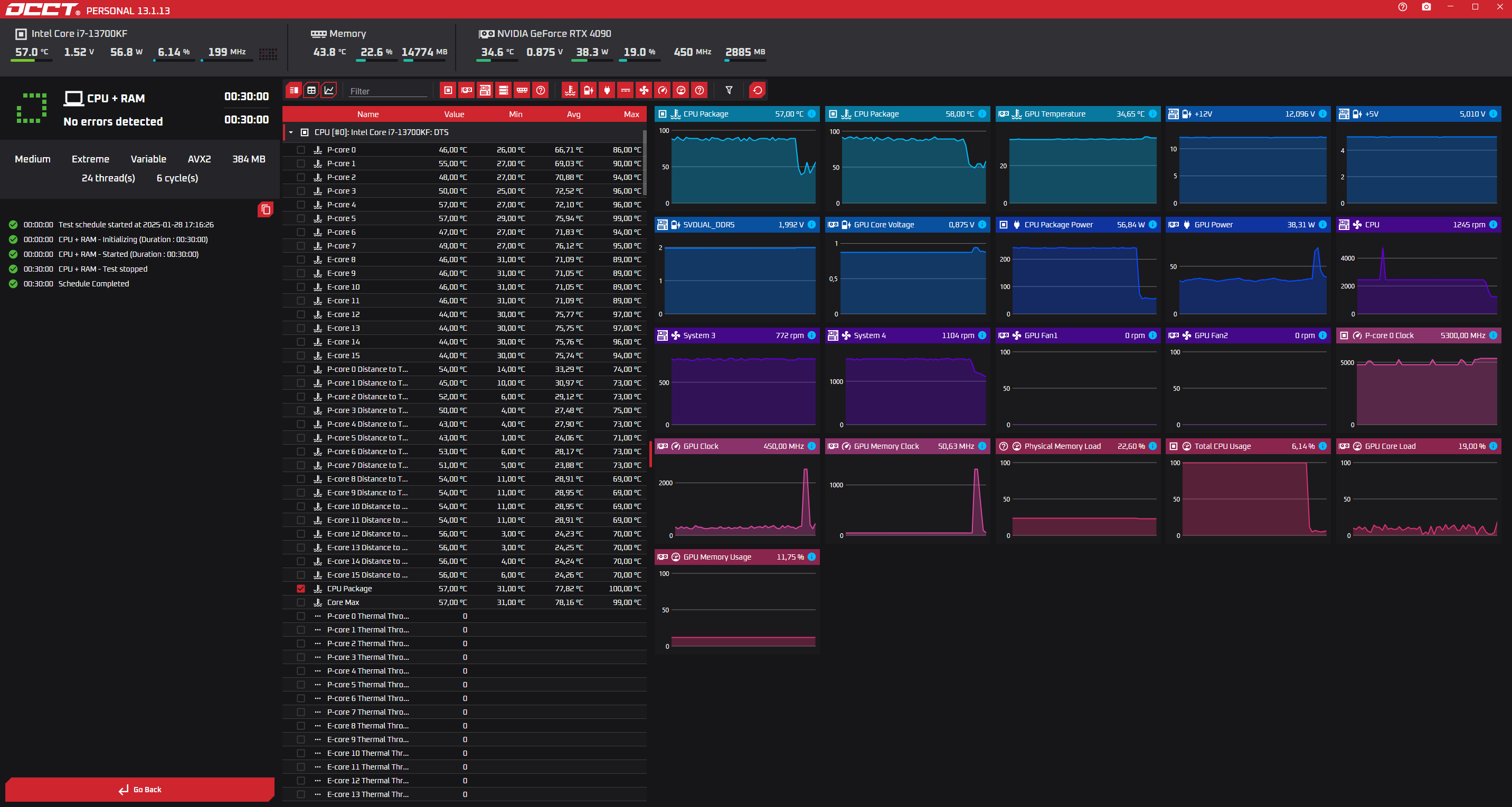

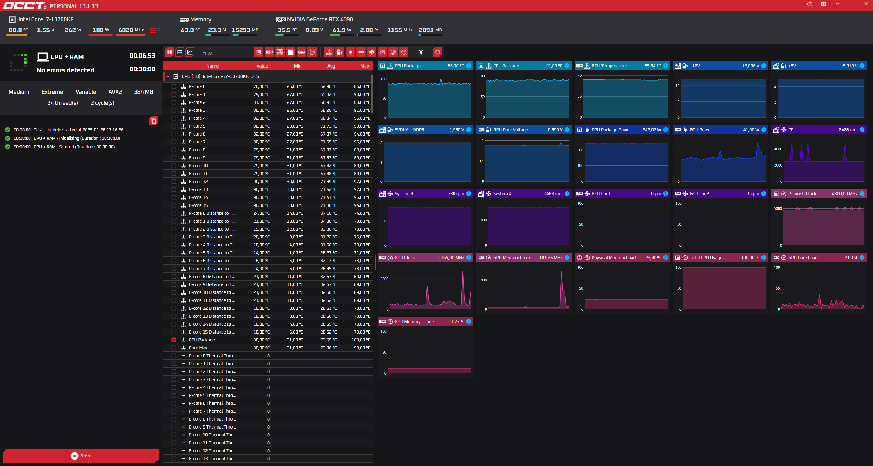

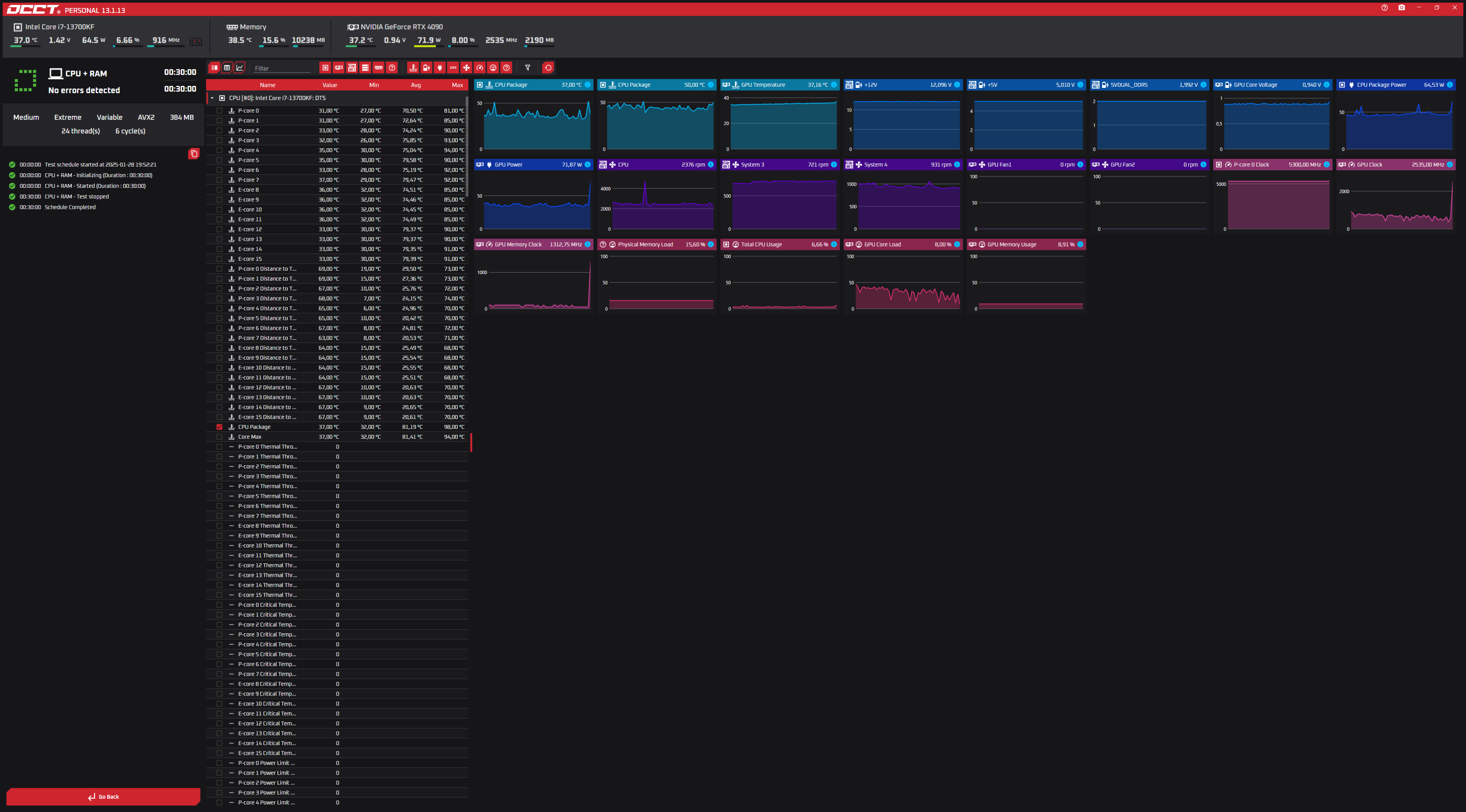

habe den test gemacht mit der aio einstellung am anfang...liebe grüßeBDR529 schrieb:Naja, ich sehe, dass deine CPU Temperatur um ca. 7-12°C gesunken ist - und das obwohl die Package Power etwa 20W höher liegt. Außerdem sehe ich, dass der Takt etwas höher ist und deine AIO tendenziell mit weniger Umdrehungen läuft.
Also gut, mit den Standardeinstellungen hast du nochmal geringere Temperaturen... aber die Lüfter drehen auch viel schneller... also kommt das ganz einfach daher.
Daraus könnte man jetzt den Rückschluss ziehen, dass deine FPS drops den Grund hatten, weil deine CPU überhitzt ist, was wir ja alle ohnehin schon von Anfang an vermutet hatten... nur man muss halt eine gewisse logische Prozedur einhalten, bevor man voreilige Rückschlüsse zieht. Also solltest du das am besten auch nochmal mit Fortnite testen.
Fürs erste kannst du aber wieder deine eigenen AIO Einstellungen laden... am besten noch ein letztes Mal verifizieren, ob die Temperaturen ähnlich sind ~88°C, und ob die CPU Lüfterdrehzahl dabei ~2450rpm beträgt, bei einer Package Power von ~240W.
Du brauchst die Screenshots hier dann auch nicht wieder posten... das kannst du eben selbst überprüfen. Und sollten die Werte wieder ungefähr so sein, und Fortnite läuft ohne Einbrüche, dann würde ich dein Problem als gelöst betrachten.

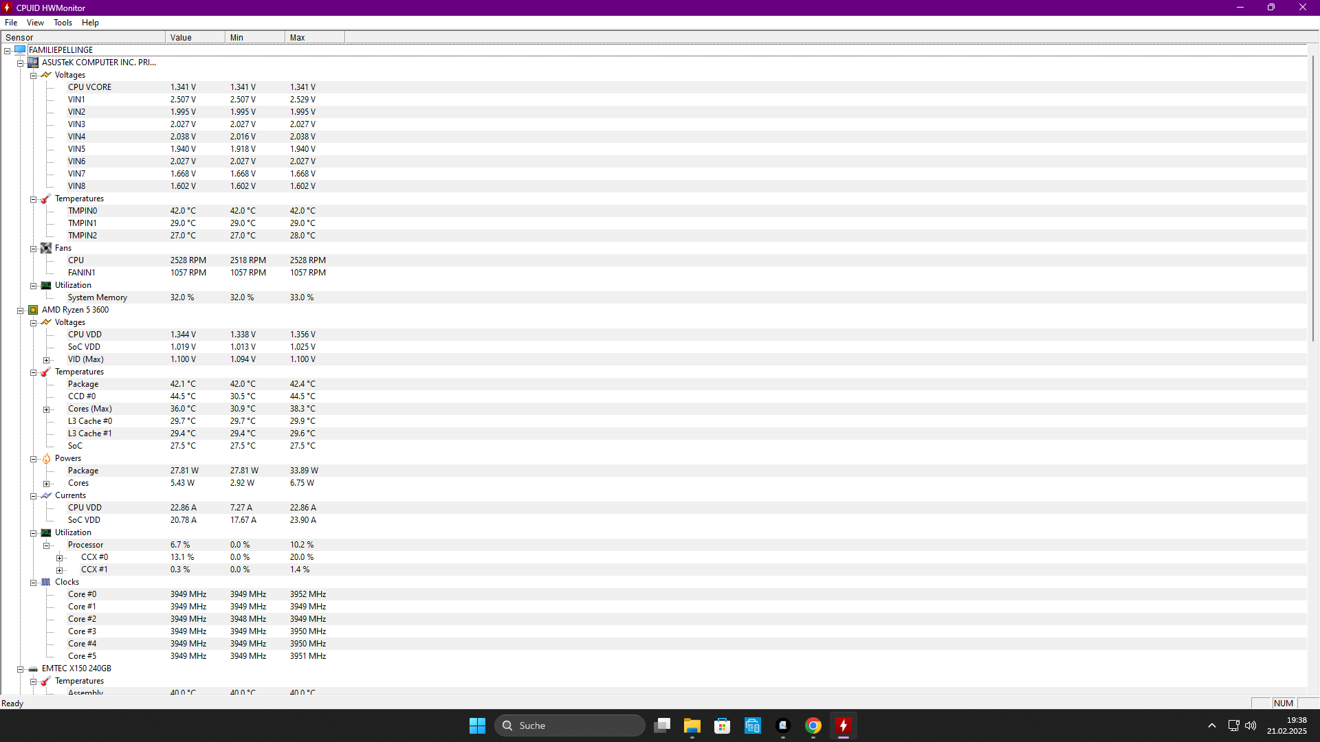

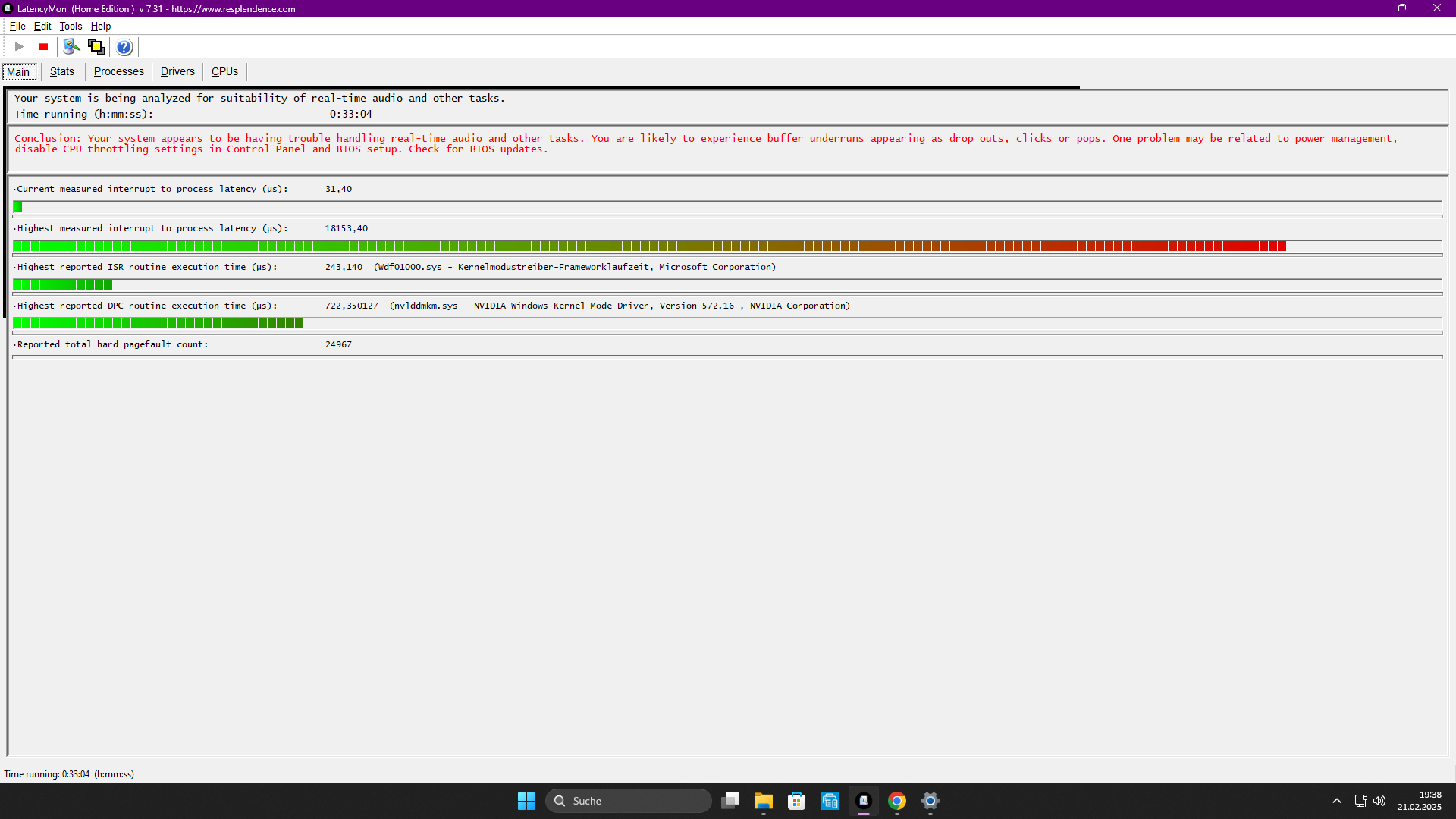

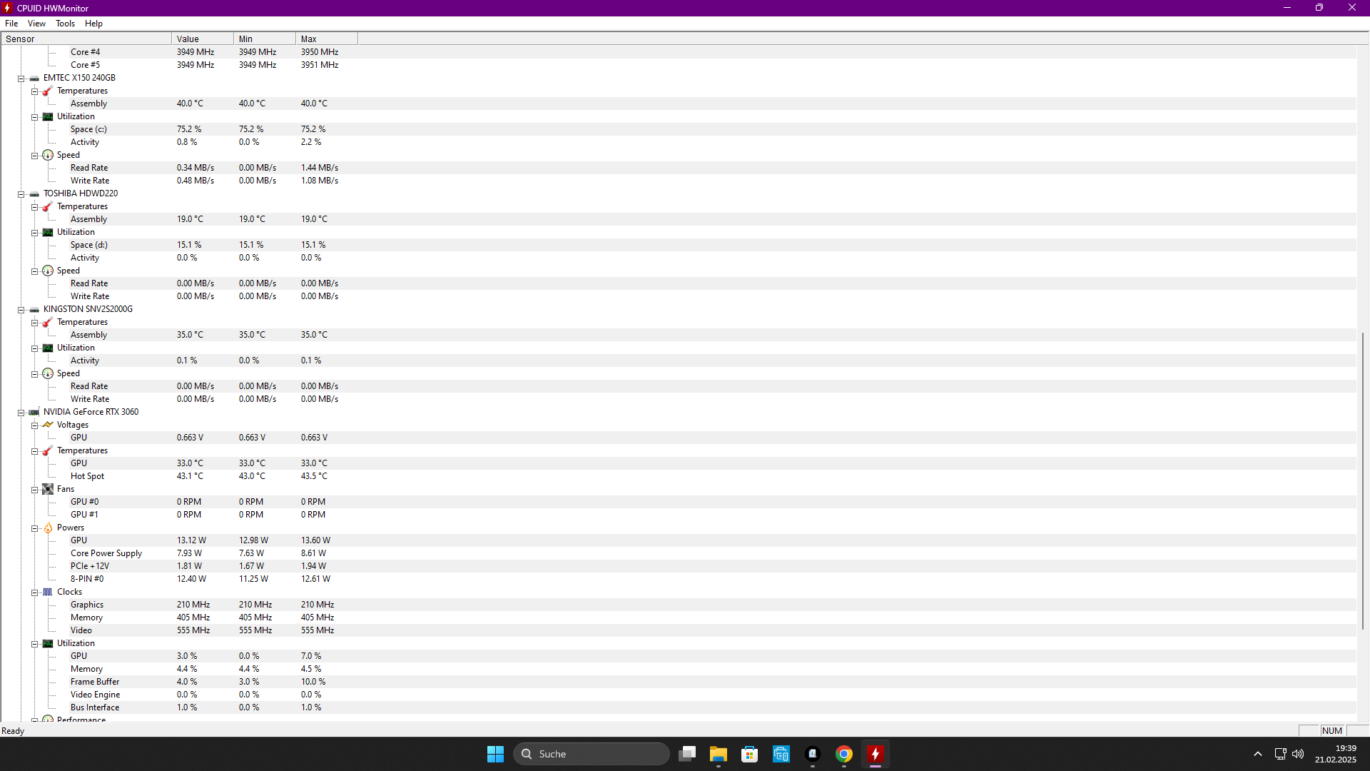

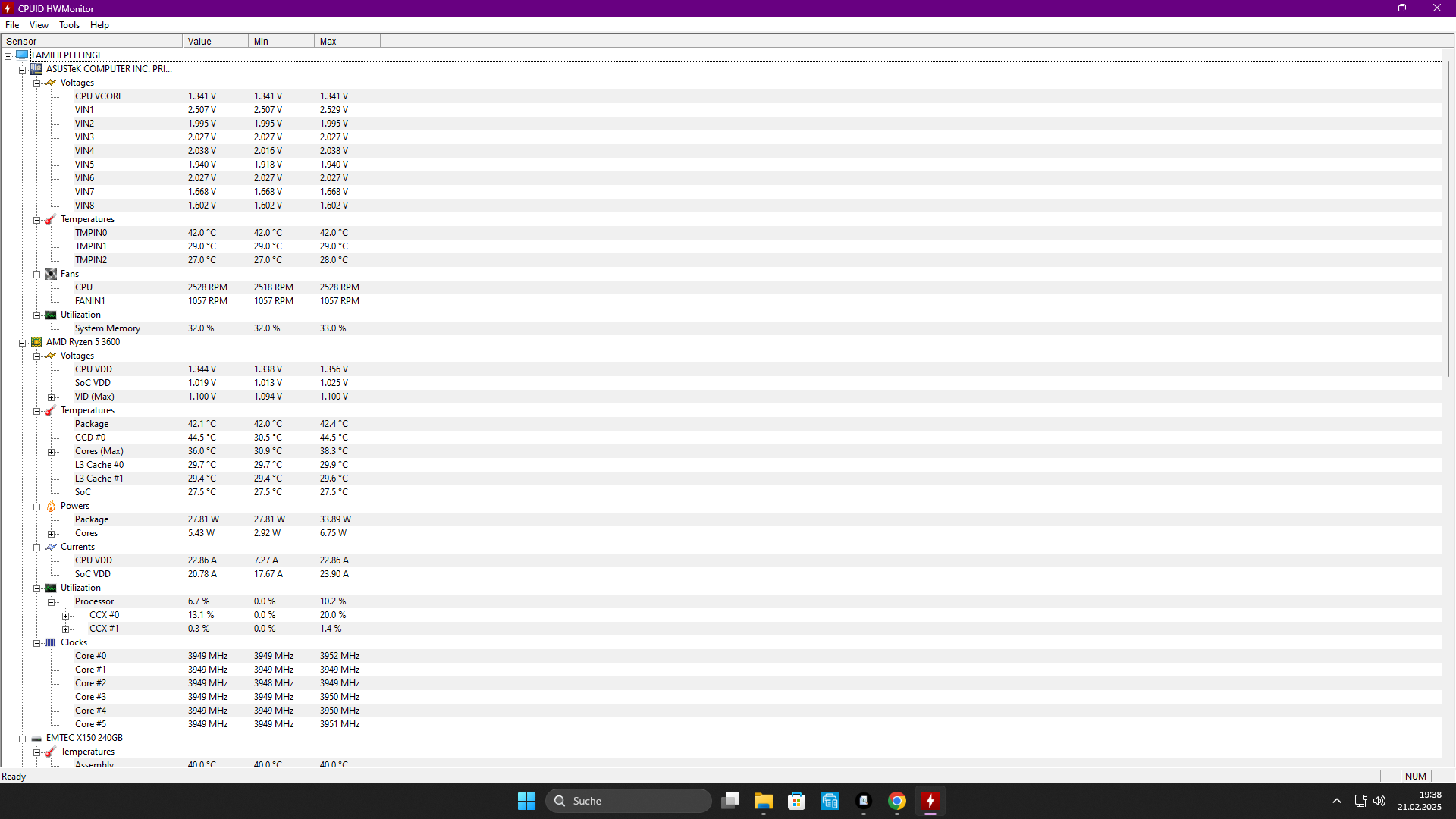

Moin, ich möchte mich mal einklinken da mein Games aktuell immer crashen. Setup ist nicht mehr das neuste aber bis vor kurzem hab ich alles ohne Probleme um die 100fps gezockt. (Cod, Helldivers, Marvel Rivals usw..) seit kurzem crasht jedes Game nach einiger Spielzeit. Danach hilft nur noch ein Neustart. Ein Arbeitskollege hat mal im Bios "rumgespielt" und den Ram Takt erhöht, die Volt Zahlen angepasst und die Lüfterkurven. Wie gesagt es lief lange ohne Probleme. Aus einem anderen Beitrag hab ich mir mal ein Programm gezogen und da siehts schlecht aus ( Bild 1)
Setup ist ein AMD Ryzen 5 3600 6-Core Processor 3.95 GHz
2 x 8Gb 2666mhz Ram Speicher
Geforce Rtx3060
Alpenföhn AiO
2 ssd
800watt Netzteil.
Wäre dankbar um jede Antwort !
