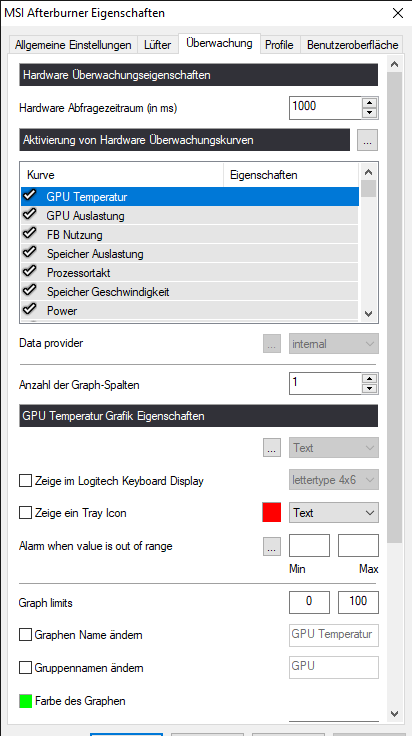

Wo kann ich das denn in Msi afterburner aufzeichnen?

Cardhu schrieb:
Einfach bei Einstellungen => Überwachung einstellen, dass es dir im Spiel angezeigt wird.
wo ist das?

habe nun msi afterburner eingestellt. welche werte sind denn relevant?
