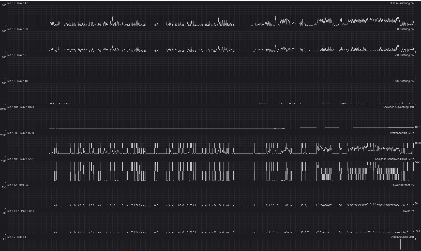

Techdoomedguy schrieb:

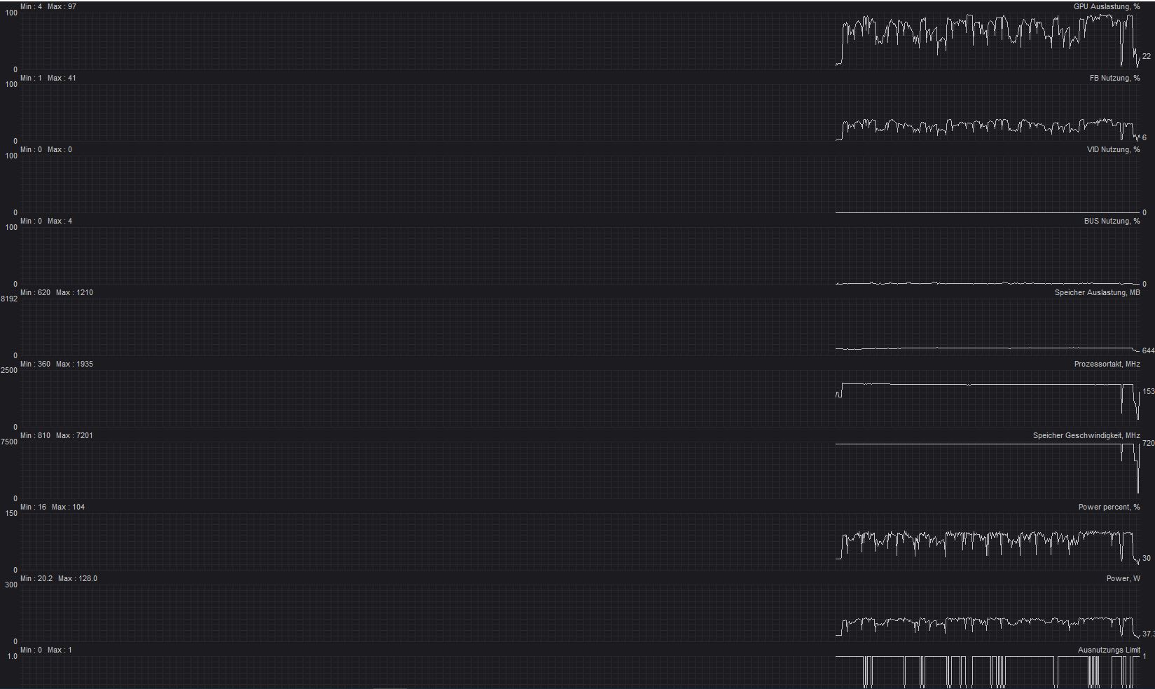

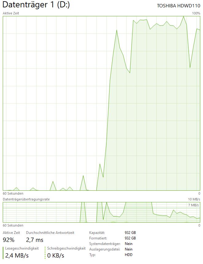

Über 5% ist die HDD, wo das Spiel derzeit drauf ist, nicht gekommen. Mich wundert, dass die SSD die ganze Zeit auf 0% stand, obwohl da ja das Win-System drauf ist.
Das sieht gut aus bei der HDD! Daß die Betriebssystem- SSD beim Spielen oder beim Durchlauf eines Benchmarks nicht zu tun hat, kommt mir auch nicht ungewöhnlich vor.

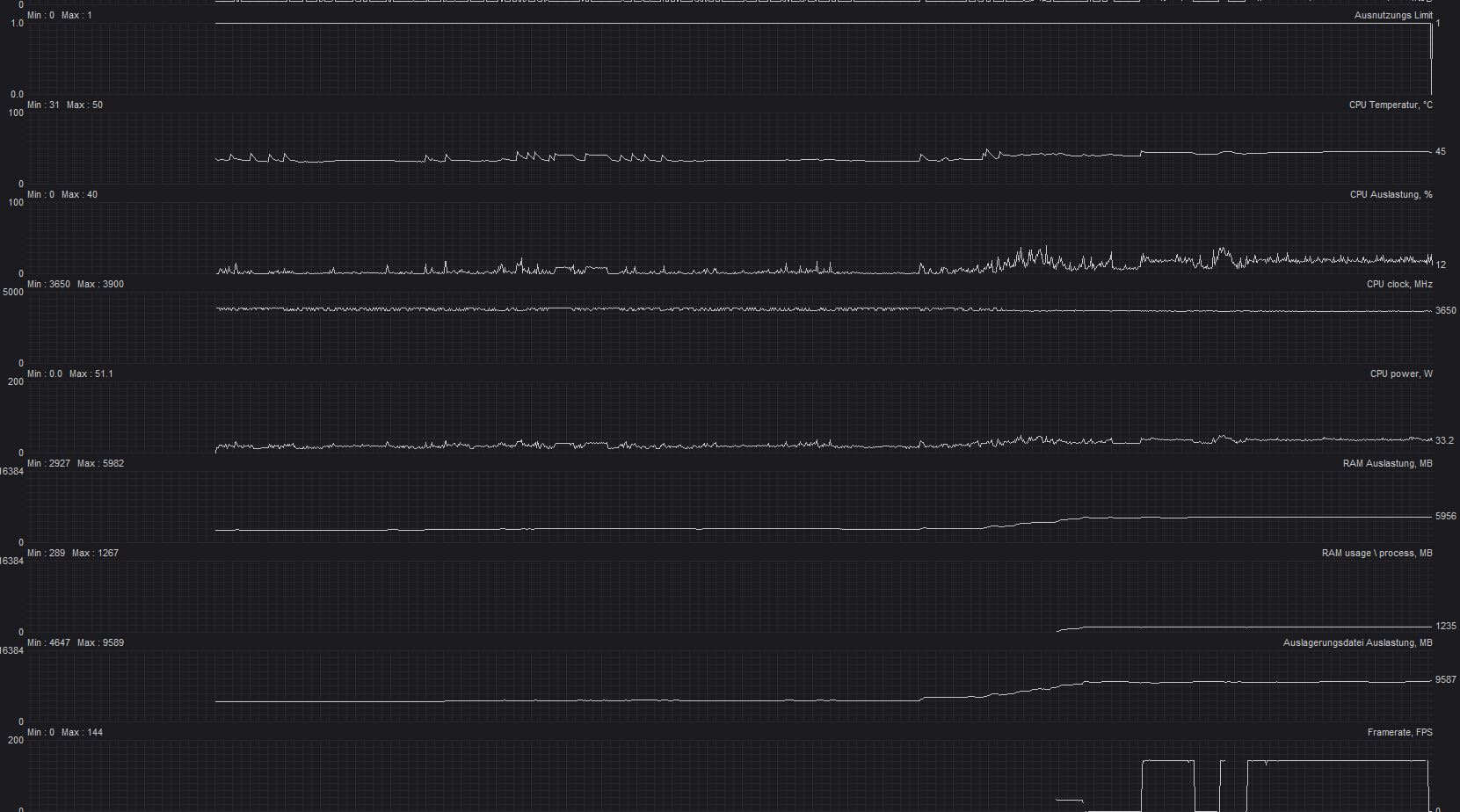

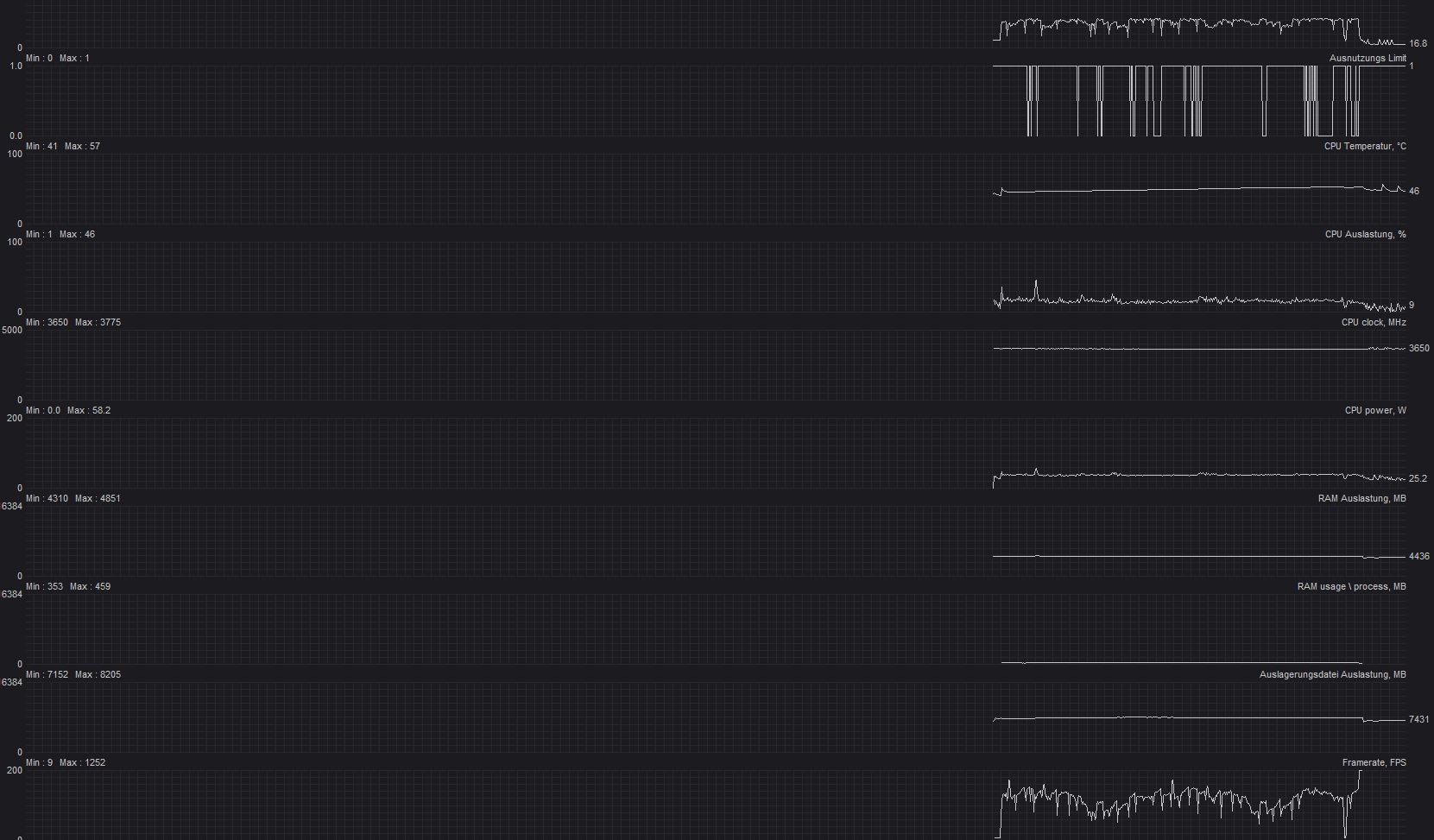

Wie ich im dritten Bild erkennen kann, scheint es auch keine Probleme mit dem Power- oder Temperaturlimit zu geben!
Daß die volle Auslastung bei anderen Anwendungen erreicht werden kann, läßt in meinen Augen nicht auf ein primäres Problem der Grafikkarte schließen!
Bleibt dann noch der Prozessor, bzw. dessen Stromversorgung auf dem Board und schließe mich da dem Vorschlag von Captain Mumpitz mit dem Ventilator an.
Für weitere Tests mit und ohne bessere Kühlung des Boards, könntest du zur einfacheren Übersicht bei der Arbeit mit dem MSI Afterburner- Graphen die nicht so relevanten Sensorenanzeigen deaktivieren, sodaß z.B. nur noch der CPU- Takt, die CPU- Auslastung, die CPU- Gesamtpower (Watt), der GPU- Takt und der GPU- Load angezeigt werden.
Wenn du jetzt noch den Graphen auf den zweiten Monitor legst, dann kannst du live mitverfolgen, welche der Kurven einknickt/ einknicken, sobald es mal wieder Probleme gibt!
Bleibt dann noch die Frage, ob die Ruckler in 3D- Anwendungen und das sporadisch zähe Verhalten im Windowsbetrieb eine gemeinsame Ursache haben!?

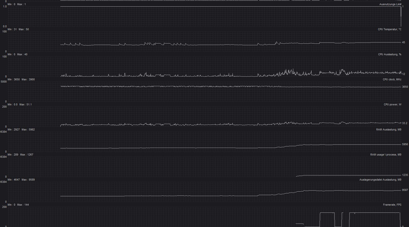

Habe einen großen Ventilator auf den Rechner mit offenem Case gerichtet. Leider traten die Probleme weiterhin auf. Es stockt, man kann kurz nichts machen und dann läuft das Game weiter. Habe dabei auch den Taskmanager laufen lassen, wobei mir nur im Ethernet starke Peaks in den Graphen aufgefallen sind. (Game) CPU und GPU lagen, wenn es gestockt hat, bei ca. 40% - 60%.
Mein Bruder hat sich zeitgleich damals den gleichen PC geholt, nur mit etwas größerer SSD und bei ihm treten jetzt die gleichen Probleme auf.

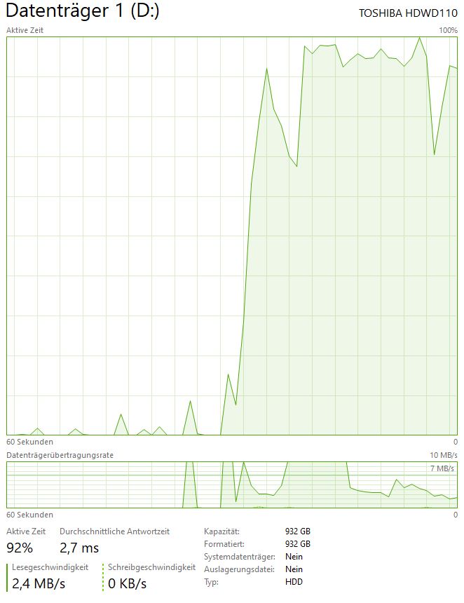

Ich habe den Taskmanager nochmal laufen lassen und beim Start des Spiels sah es so aus wie auf dem Screenshot. (Gamestart)
Das sieht absolut normal aus, alles gut an der Front.
Ich les mir jetzt nicht nochmals alles durch, aber als grobe Checkliste:
Sollte das alles nicht fruchten, ist's entweder der RAM oder das Mainboard. Was anderes kann ich mir kaum vorstellen.

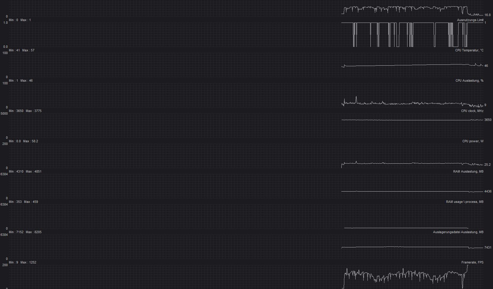

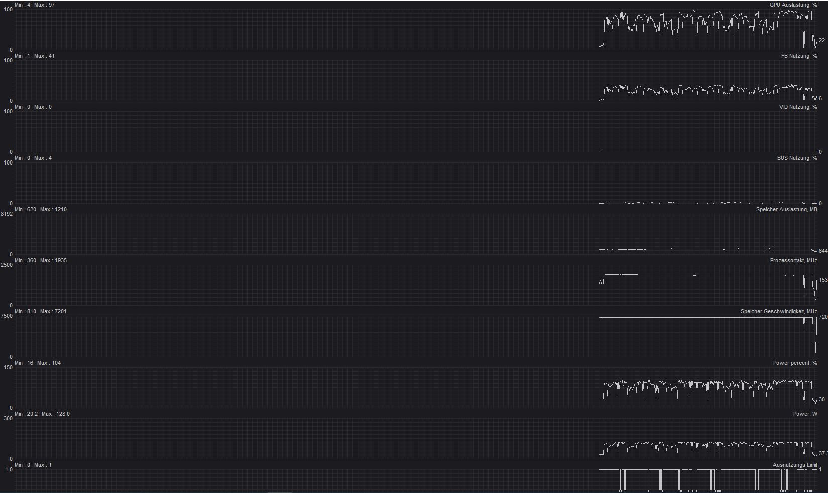

Was war das für ein heftiger Ausschlag bei GPU 0 in deinem zweiten Bild links in der Vorschau?
Laß doch mal den MSI AB- Graphen beim nächsten Test mit den relevantesten Sensordaten mitlaufen, sodaß du sehen kannst, wo überall stärkere Ausschläge auftreten, wenn es wieder ruckelt!
Wenn gerade das Spiel oder ein Level geladen wird, dann ist das eine normale Auslastung beim Datenträger.

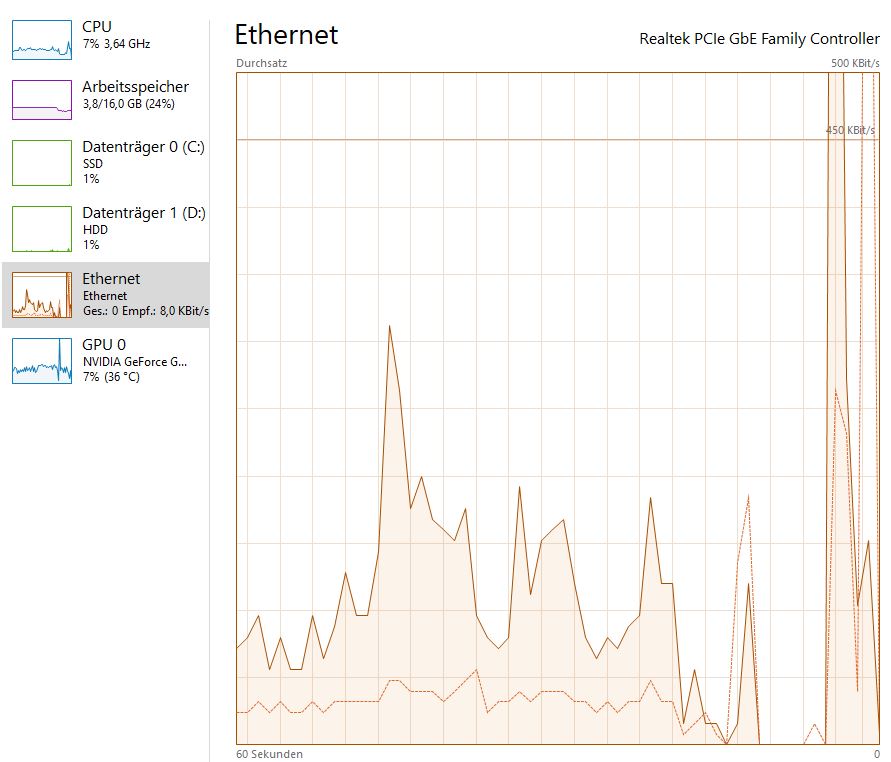

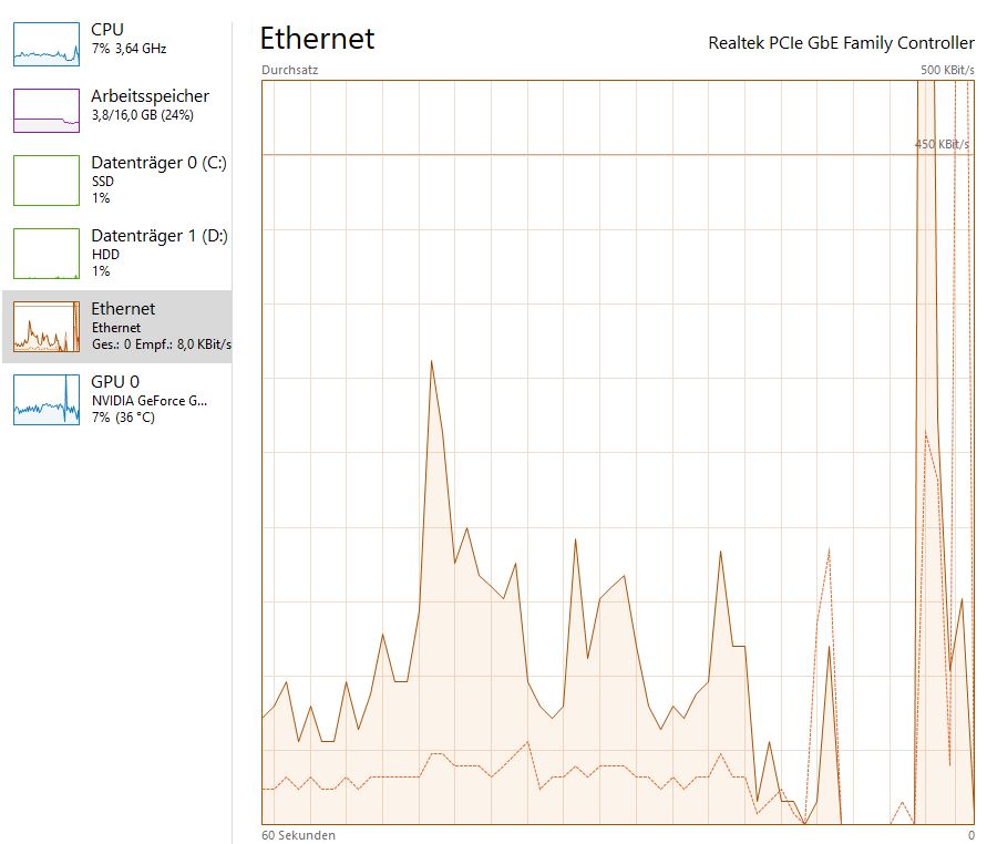

Du kannst ja mal um den Spaß den Ethernet- Controller deaktivieren, während du ein Offline- Spiel testest oder ein Offline- Benchmark am Laufen hast! Gibt es den Valley- Benchmark noch!? der wäre dafür gut geeignet!
Gute Frage,😅 ...vielleicht ein Teamfight?! Hatte meinen Fokus diesmal auf das Netzwerk und die Festplatten. Ich werde es gleich nochmal testen und dann MSI mitlaufen lassen.
Da ich den Final Fantasy Benchmark komplett geladen habe, dachte ich der läuft offline? Waren grob 3,7 Gb. Ansonsten kann ich das gerne auch noch versuchen, dann muss ich nur mal ein offline Spiel installieren :D
Wenn der läuft, während du den Ethernet- Controller deaktiviert hast, also offline bist, dann kannst du selbstverständilch auch den nehmen!

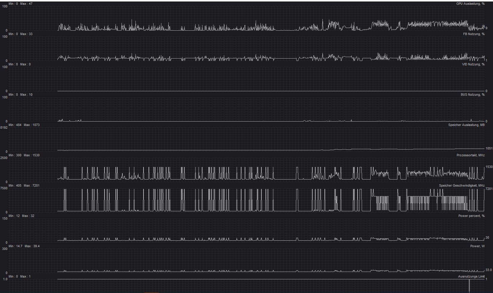

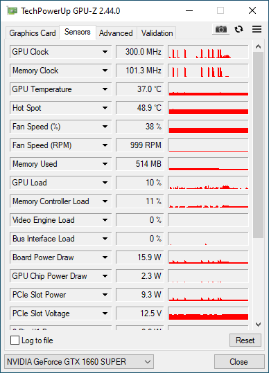

Mir fällt gerade auf, dass der MSI AB mir bei MEM im "Leerlauf" anzeigt, dass der Wert von 405 MHZ plötzlich auf 7200 springt und dann direkt wieder zurück.
Motorrad schrieb:
Springt der Wert in dem Tool GPU- Z auch (ständig?) hin und her?
es sieht so aus, allerdings gleichmäßige Abstände. Die Daten der Screenshots sind jetzt während des Übungsmodus des Spiels erstellt worden. Dabei ist mir aufgefallen, dass das Stocken nicht so stark war. Allerdings ist man hier auch ganz alleine drin und ohne Mitspieler, d.h. wesentlich weniger Action. Wenn die GPU/FPS auf 0 ist, dann weil ich kurz das Fenster gewechselt habe und er den Unterschied zwischen Monitor 1 und 2 anscheinend wahrnimmt, auch wenn beide geöffnet sind. Also Spiel Monitor 1und Graphen 2 Monitor 2.
Ich habe den ValleyBenchmark laufen lassen und dabei das Ethernetadapter deaktiviert. Dabei stockte es hin und wieder kurz. Mir ist aufgefallen, dass dann immer eine Abweichung nach unten im Powerpercent-Graph zu sehen war.

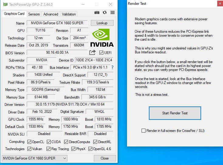

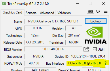

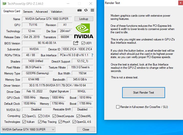

Mir fiel grad auf, dass dein GPU-Z ein Fragezeichen beim PCIe Bus anzeigt:
Kannst du dieses Fragezeichen anklicken?
Macht es vielleicht Sinn, mal im BIOS zu überprüfen, ob dein PCIe Slot korrekt angesprochen wird?
(frag mich aber bitte nicht wo, ich kenn das MSI Uefi nicht)
JA. Wenn ich da drüber gehe, steht dort: "PCI Express Render Test - Launches a Test to put some load on the card to verify PCI Express slot configuration."

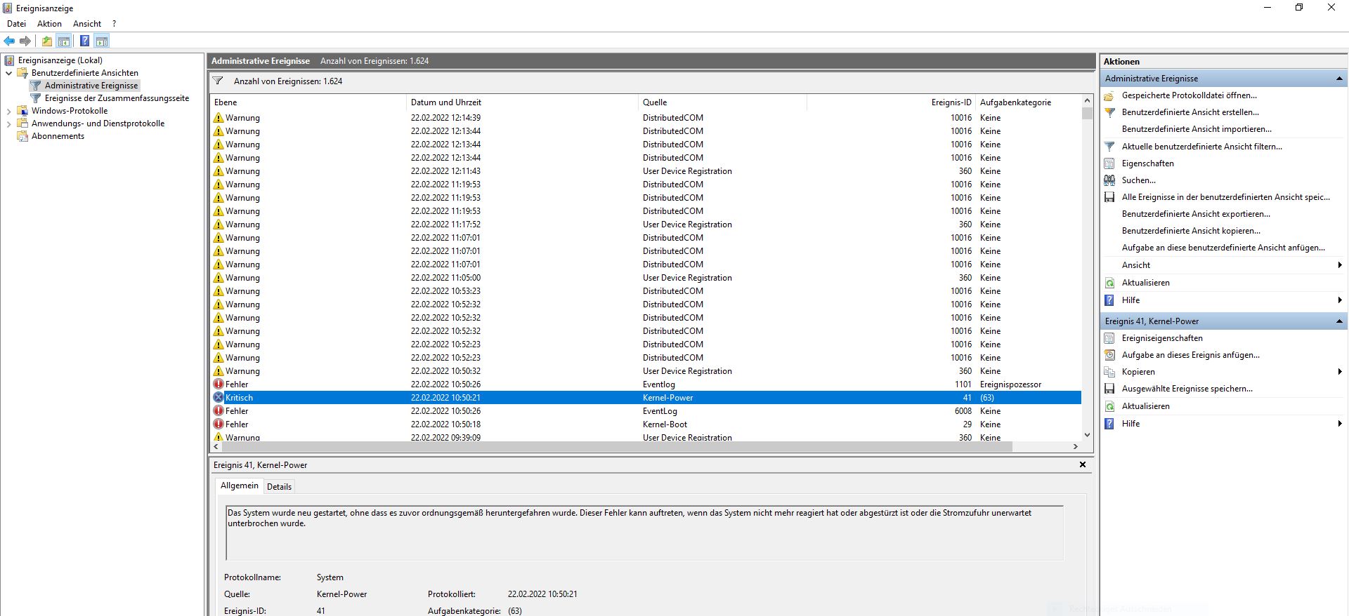

Ich habe mal in die Ereignisanzeige geschaut und da wurden mir sehr viele Fehler angezeigt. Auch ein kritischer von heute, laut dem der PC nicht richtig heruntergefahren wurde. Das kann ich aber definitv ausschließen, er wurde heute immer korrekt heruntergefahren. Hat das etwas zu bedeuten?
Kernel 41 ist nicht ganz eindeutig, hängt aber vielfach mit dem Netzteil zusammen.
In der Regel deutet es auf "Stromversorgung" hin - das kann aber auch Strom via Mainboard sein, also auch im Zusammenhang mit RAM oder CPU
