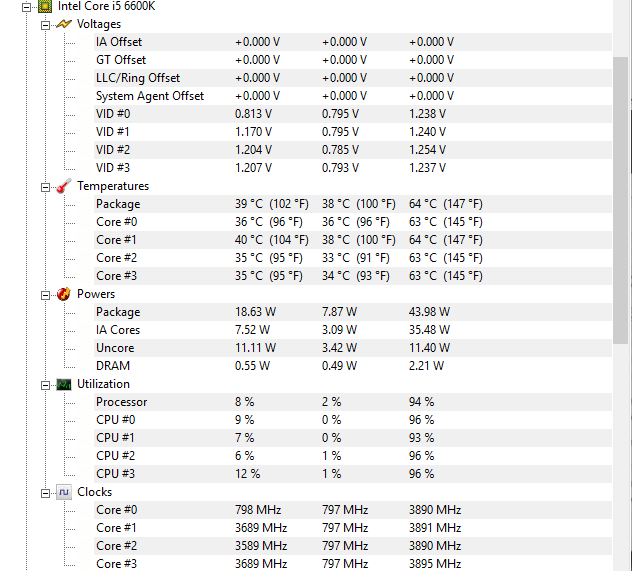

Hi ich habe seit ein paar tagen in allen games die ich spiele fps drops bekommen, obwohl ich nichts an meinen setup geändert habe.
In league of legends zum beispiel habe ich normal immer 170-200 fps aber momentan habe ich alle paar sekunden ein standbild für ca 0.5-1sek und der fps zähler zeigt kurz danach 47-60 fps an. Dies passiert in fast allen games die ich spiele wie zb rainbow 6, gta usw.
Außerdem habe ich momentan auch ab und zu das meine musik im hintergrund auch laggt und sich wie eine roboterstimme anhört.
Nach dem standbild geht es dann wieder für ein paar sekunden normal bis es wieder passiert.

PS im anhang sind screenshots die nach einer stunde gameplay in League of legends aufgenommen wurden

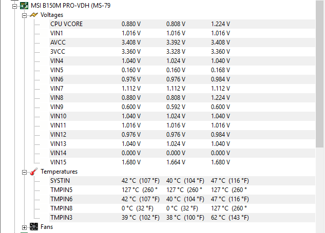

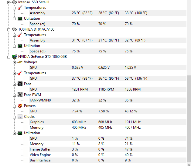

Evtl. ein Problem mit der SSD oder Festplatte und dadurch Nachladeruckler? Von den Werten her ist alles im grünen Bereich.
Beobachte mal, während du deine Spiele spielst, oder arbeitest, die Auslastung von CPU und GPU per OSD von MSI Afterburner. Irgendwas auffällig? CPU kurz zu 100% ausgelastet? Hast du in letzter Zeit irgendwelche neuen Programme installiert?

@Ic3HanDs Wie kann ich das prüfen?
Steht doch schon in den screenshots, CPU im Limit, GPU langweilt sich. Typischer Low Quality Höchstleistungsgamer.
Übertakte die CPU, kauf eine schnellere CPU, kauf eine langsamere GPU oder ändere deine Einstellungen dahingehend, dass die GPU permanent ausgelastet ist. So läuft die CPU nie in ein Limit.
Sind deine drops dann weg oder deutlich besser, weißt du, wo du ansetzen musst.
170-200fps bei max 74% GPU-Auslastung. Wie sagt der Trottel aus der Werbung immer so schön? "Ich glaub, ich werd welk." ;)
