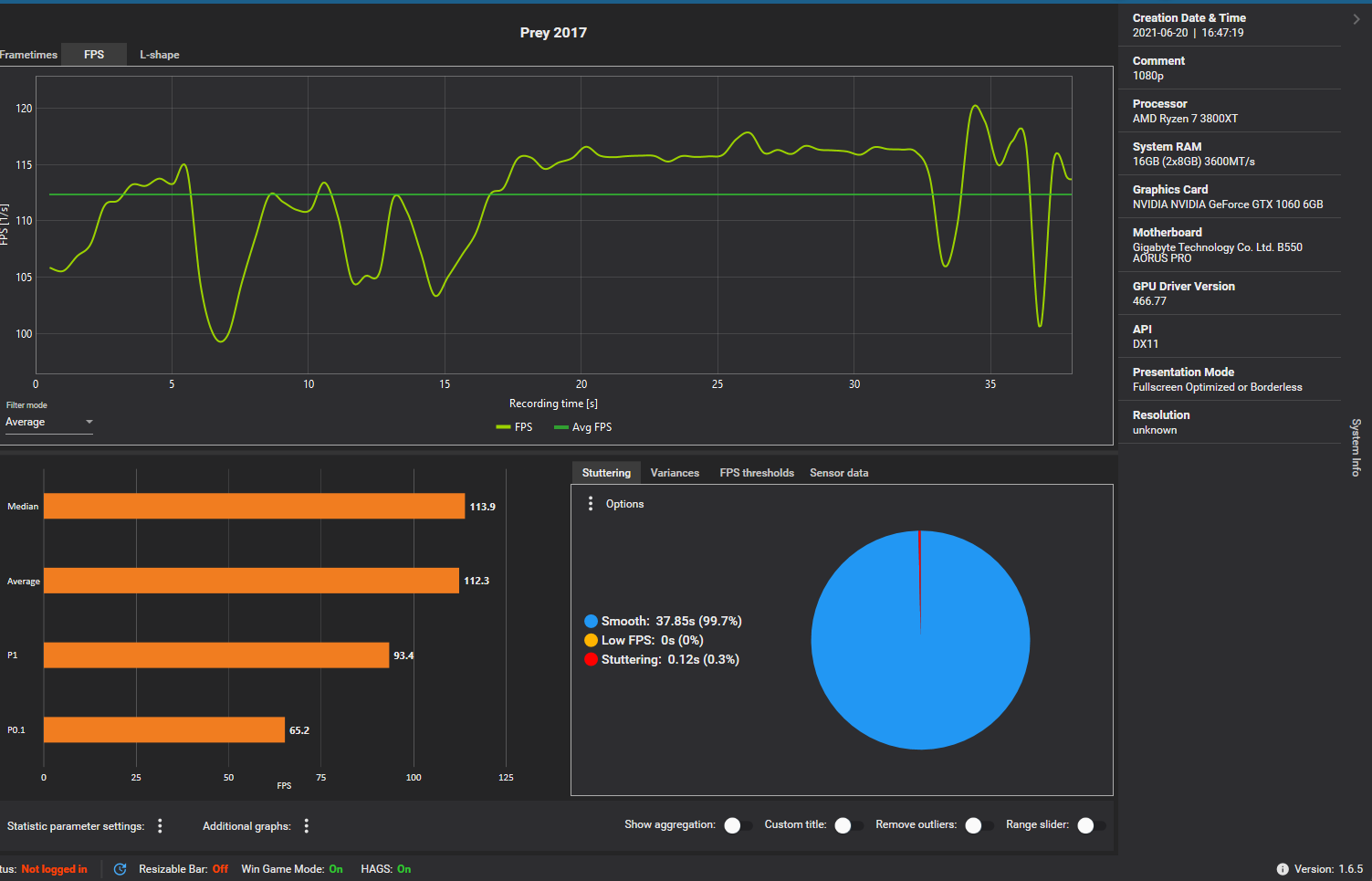

Ich kann sagen das prey definitiv kein 60fps lock hat
Die gtx1060 ist etwa so schnell wie die gtx970
meine Cpu allerdings um satte 80% schneller
208 vs 112 sofern ich mich entsinne cb15 single werte
Mache mal den cb15 singlescore ist dieser über 110 hatte ich recht.
Als vergleich dient hier der fx8350 der kam auf den wert udn da der fx8350 etwa so schnell war
mein alter phenom2 x6 1090t 3,8ghz kam auf den wert. (standard war 98)
Oder meinste prey 2006? Das hatte aus phsysik Gründen ein 60fps lock den kann man umgehen allerdings sollte man nicht über die monitor refreshrate gehen.
Da das spiel physik basierend ist
Reaktionen: Tritom73
