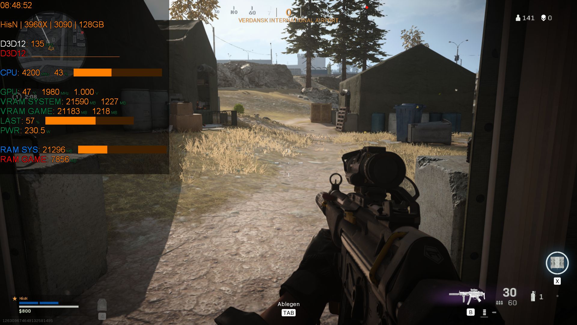

So Sieht es bei mir in COD aus
Reaktionen: Jelto_

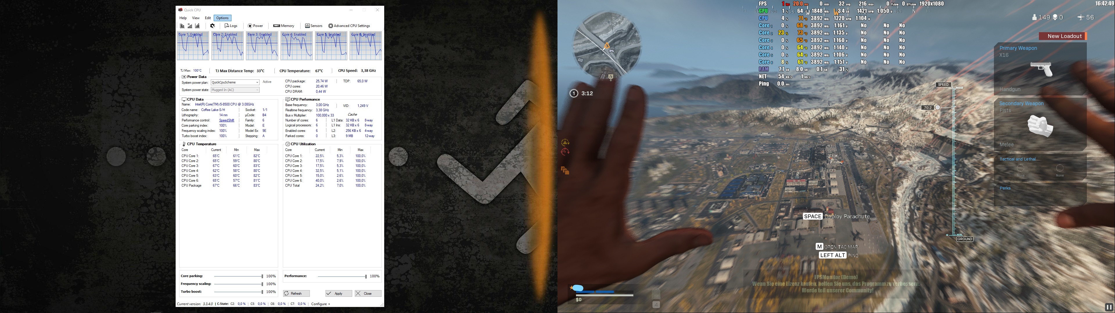

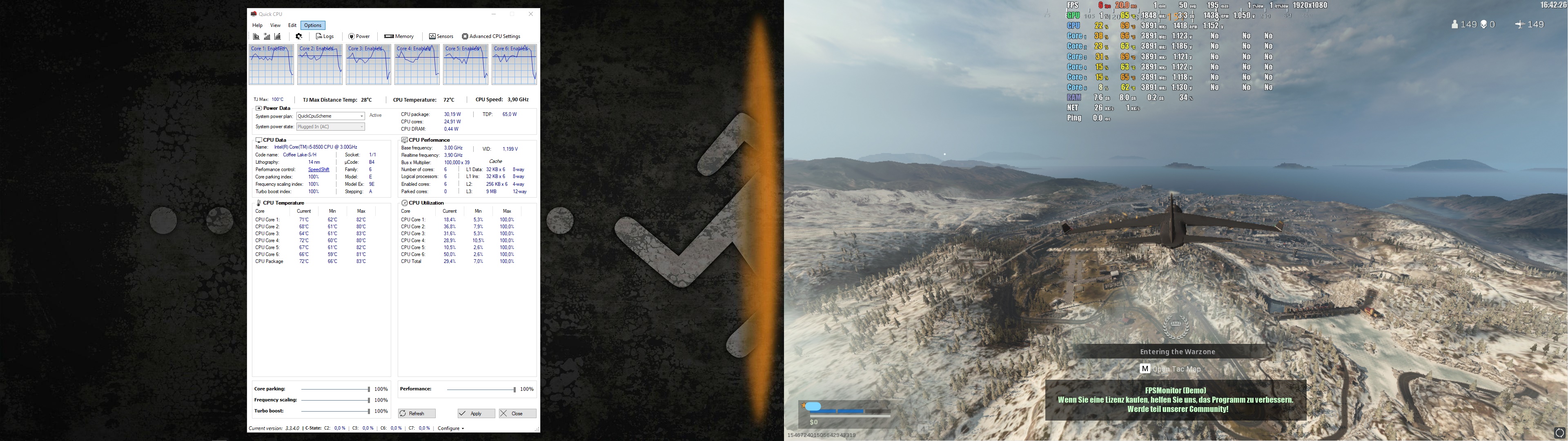

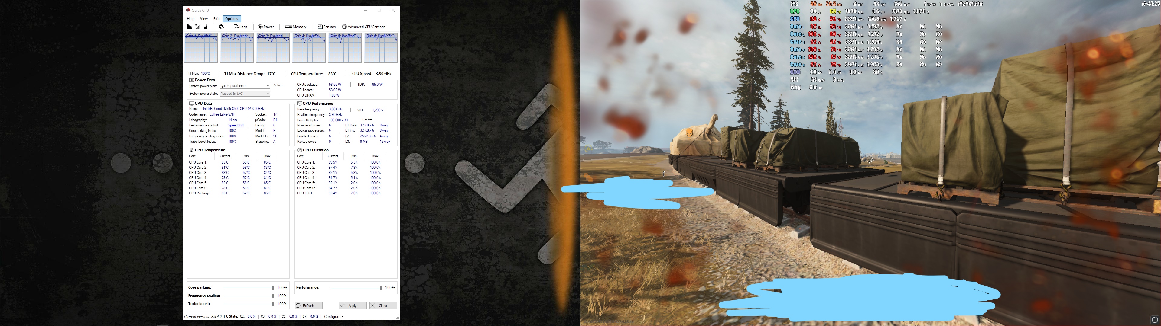

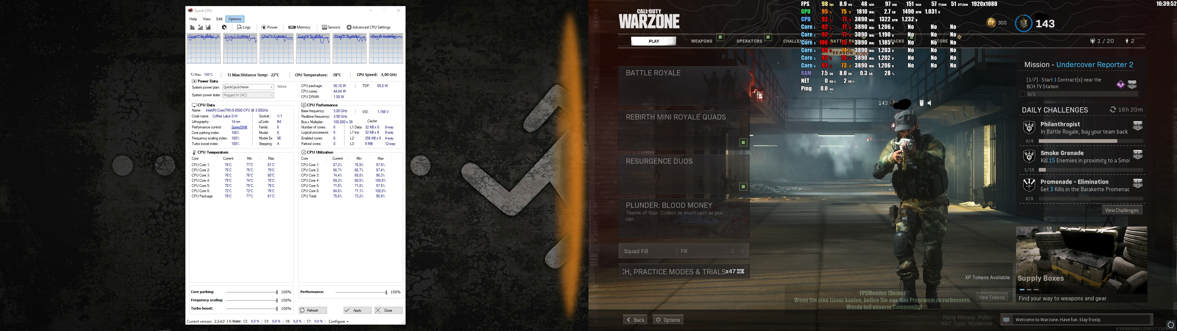

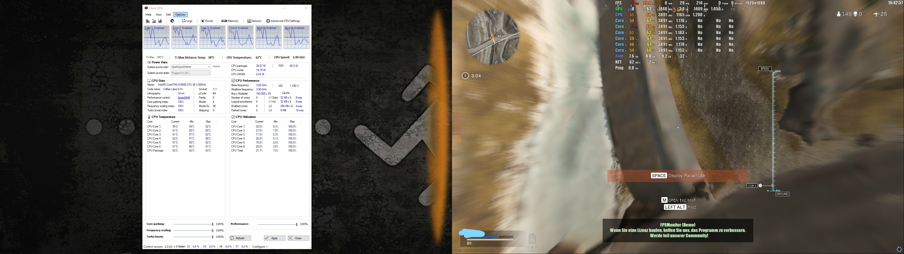

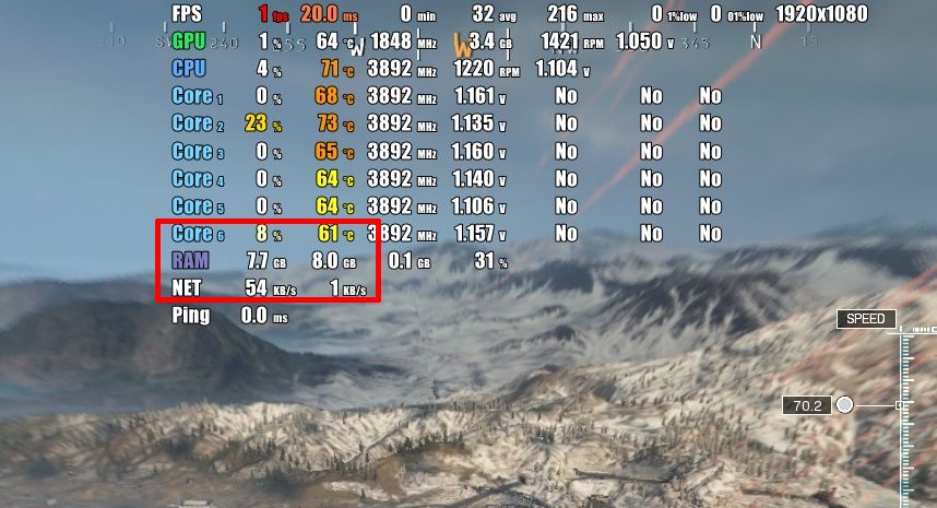

Ich hoffe damit könnt ihr was anfangen und mir was zu den Werten sagen...
DLSS_Cryonaut schrieb:
Auf jeden Fall mehr Speicher , im COD habe ich eine Speicherauslastung von mind. 12,5 GB
JJJT schrieb:
Hast du Mal geschaut ob dir der RAM nicht überläuft? 8 GB sind mehr als knapp und die Symptome die du beschreibst passen durchaus zu Zuwenig RAM
8GB RAM sind restlos überfüllt.
Ich meine Du hast die Screens doch selbst gemacht, und hoffentllich auch die Werte mal angeschaut.
Bei mir sind auch 16GB überfüllt mit diesem Game. Das ist ein Hardware-Vernichter.
Was möchtest Du denn jetzt noch hören? Oder hast Du es nicht gesehen/nicht verstanden?
Ich erkläre das gerne:
Windows lagert ab 80% RAM-Nutzung signifikant aus. D.h. es benutzt die SSD/HDD um fehlendes RAM zu "simulieren" damit es nicht abstürzt oder Programme beenden muss. Und bei Dir wird soviel ausgelagert, dass Dein System mit Storage (Festplatte/SSD)-Aktivät beschäftigt ist, bzw. darauf warten muss.
DAS ist der Grund warum wir überhaupt noch RAM im Rechner haben, weil SSDs immer noch zu lahm sind um die Aufgabe des RAMs zu übernehmen^^
Reaktionen: cruse und nap
Naja würde mir außerdem paar Gedanken zur Kühlung machen 84° sind auch auf Dauer nicht das wahre
