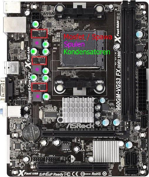

Eine Frage hab ich da noch.
1: Wie sehen die Spawas aus?
2: Wo sitzen die genau?
Das rote sind die je 2 mosfet's (Spannungswandler) pro Cpu-Stromversorgungsphase.

Die eckigen "Dinger" sind Spulen.
Die kleinen "Dosen" sind Kondensatoren.
Klugscheiss-Modus aus.
Man kann Kühlkörper auf die Mosfets kleben und wie schon geschrieben, einen Top-Blow-Kühler einbauen.
