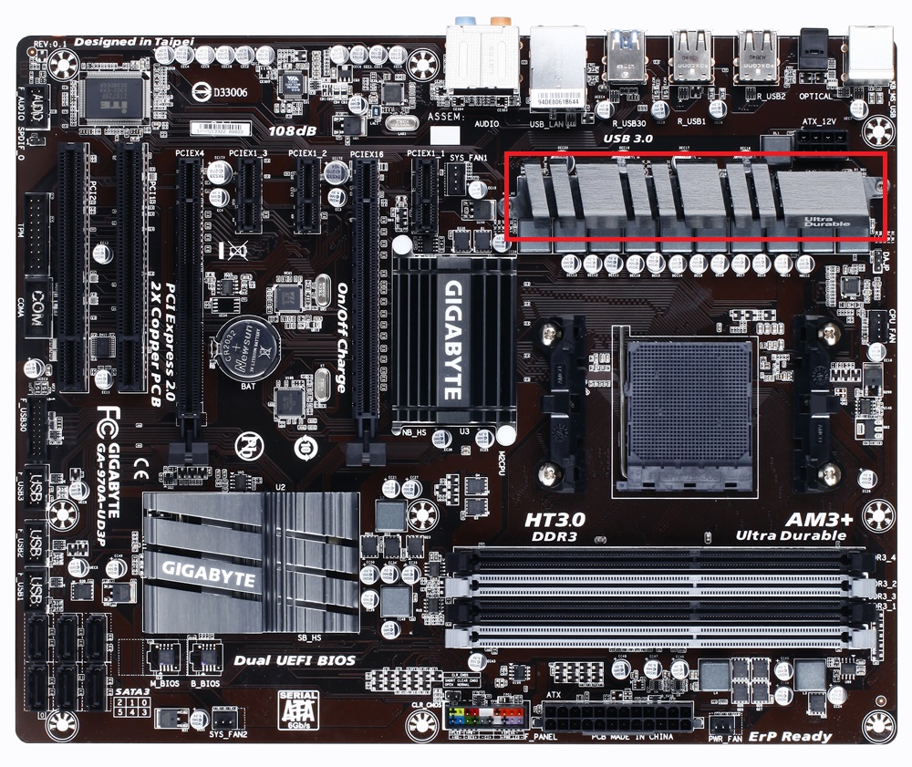

Da das Asus keinen passiven Kühlkörper auf den Spawas hat, würde ich unbedingt die Mosfet-Kühler darauf kleben und dies ausschließlich mit Wärmeleitkleber.
Die Kühlkörper sind aus Kupfer.
Wenn die abfallen und auf der Grafikkarte für einen Kurzschluß sorgen, wird es teurer als ein neues Board.

Wenn Du die Wasserkühlung auf dem Gigabyte GA-970A-UD3P weiter verwenden möchtest, befestige mit Kabelbindern einen 60-80mm Lüfter auf dem Kühlkörper von den Spannungswandlern.
Durch die Wasserkühlung ist da ja mehr Platz als wenn ein großer Luftkühler installiert ist.
Dann kannst Du bedenkenlos iim UEFI das APM ausstellen.
Kühlkörper von den Spannungswandlern:

Wie gesagt, bis du das neue Board hast kannst du's mit Undervolting versuchen. Solange du nicht mit Prime o.ä. volle Dauerlast auf alle 8 Kerne gibst, sollten die SpaWas damit auch vom Drosseln abzuhalten sein. Musst eben ggf. Takteinbußen machen.
Das ist Quatsch. So ein Lüfter ist meistens sehr laut und kostet auch noch mal was, zumal das sicher nicht so ordentlich aussieht, wenn der dann an ein paar Kabelbindern baumelt. :freakWenn er 8 Phasen hat sollte der Heatspreader vom MB locker ausreichen. Zumal man bei vielen Phasen auch besser mit der Voltage spielen kann - ggf. kriegt er damit auch die Spannung runter ohne Takteinbußen zu machen.
Cerebral_Amoebe schrieb:Wenn Du die Wasserkühlung auf dem Gigabyte GA-970A-UD3P weiter verwenden möchtest, befestige mit Kabelbindern einen 60-80mm Lüfter auf dem Kühlkörper von den Spannungswandlern.

Soso, das ist Quatsch.
Die passiven Kühlkörper sollten schon ein wenig Zugluft abbekommen.
Aber teste mal ohne zusätzlichen Lüfter. Wenn bei Prime95 die CPU im Hochsommer nicht auf 1,4 GHz taktet, reicht der Luftstrom im Gehäuse.
leise Lüfter:
silenx-ixtrema-pro-60mm
Optik ist wohl bei Temperatur-Problemen zu vernachläßigen.
leise Lüfter:

Beim Spielen werden wohl kaum alle 8 Kerne voll ausgefahren. Die Gehäuselüfter werden da wohl schon für genug Luftstrom sorgen. Bevor ich mir ein 60mm Lüfterchen in ein Kabelbinder-Netz spanne sorge ich für einen vernünftigen Luftstrom mit den Gehäuselüftern. Wenn er sein neues MB mit mehr Phasen und ordentlichen Heatspreadern hat wird so ein extra Lüfter höchstwahrscheinlich nicht notwendig sein.
