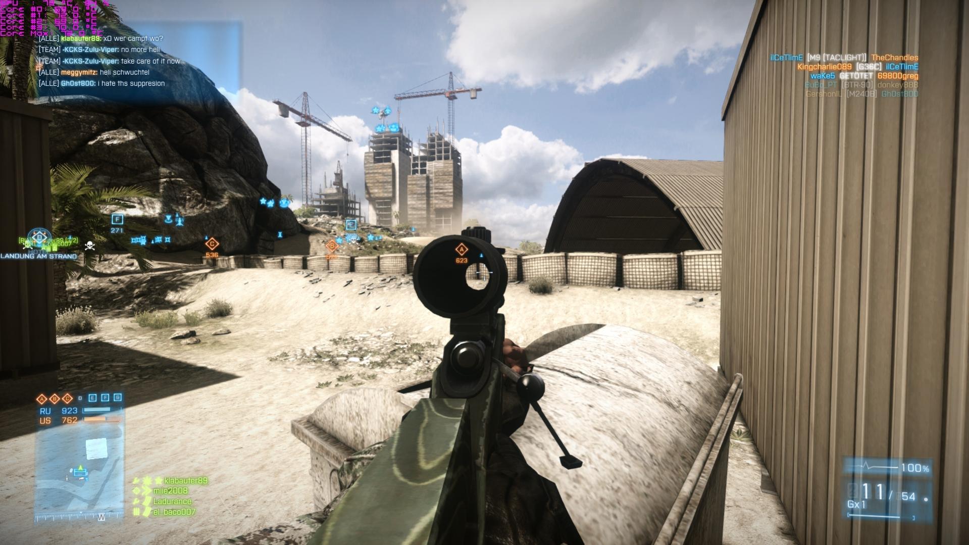

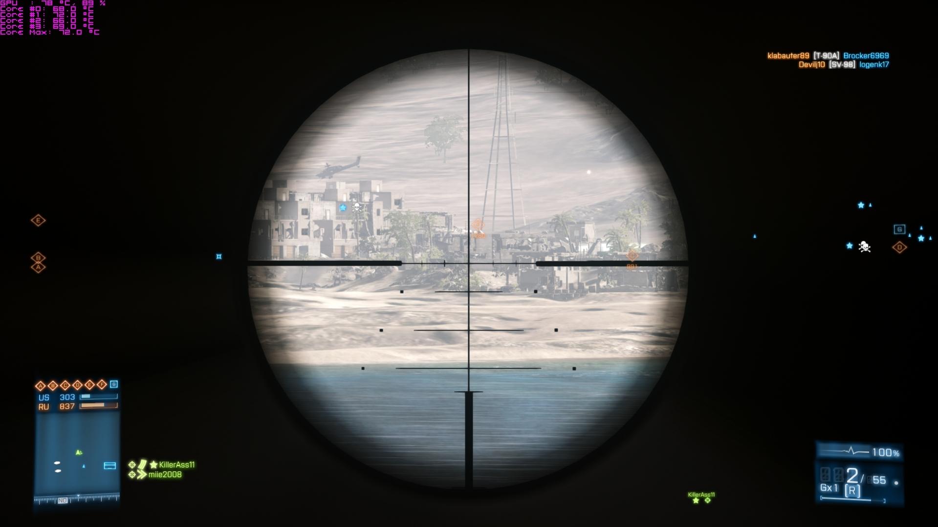

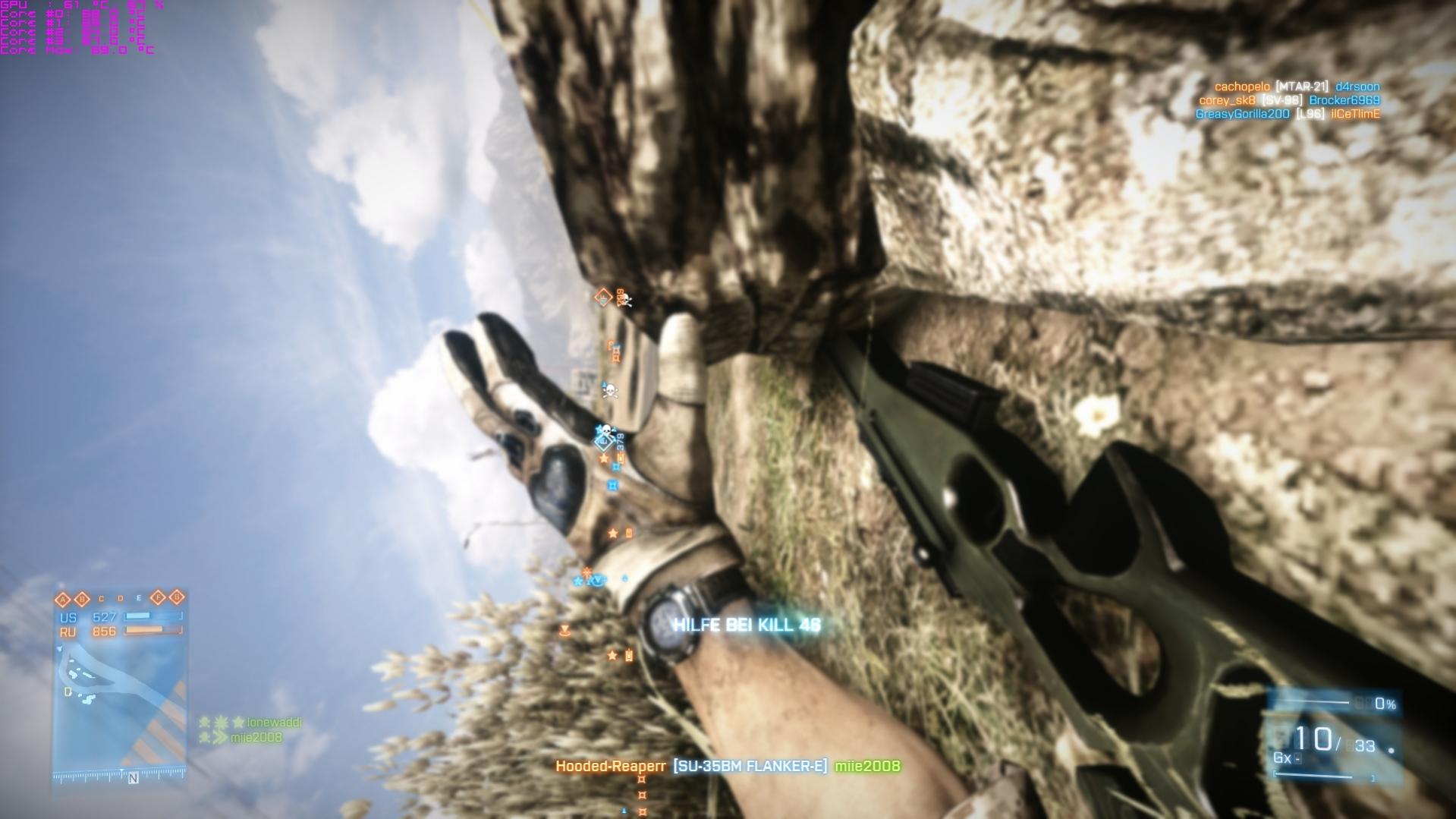

hoffe man seht es gut genug.

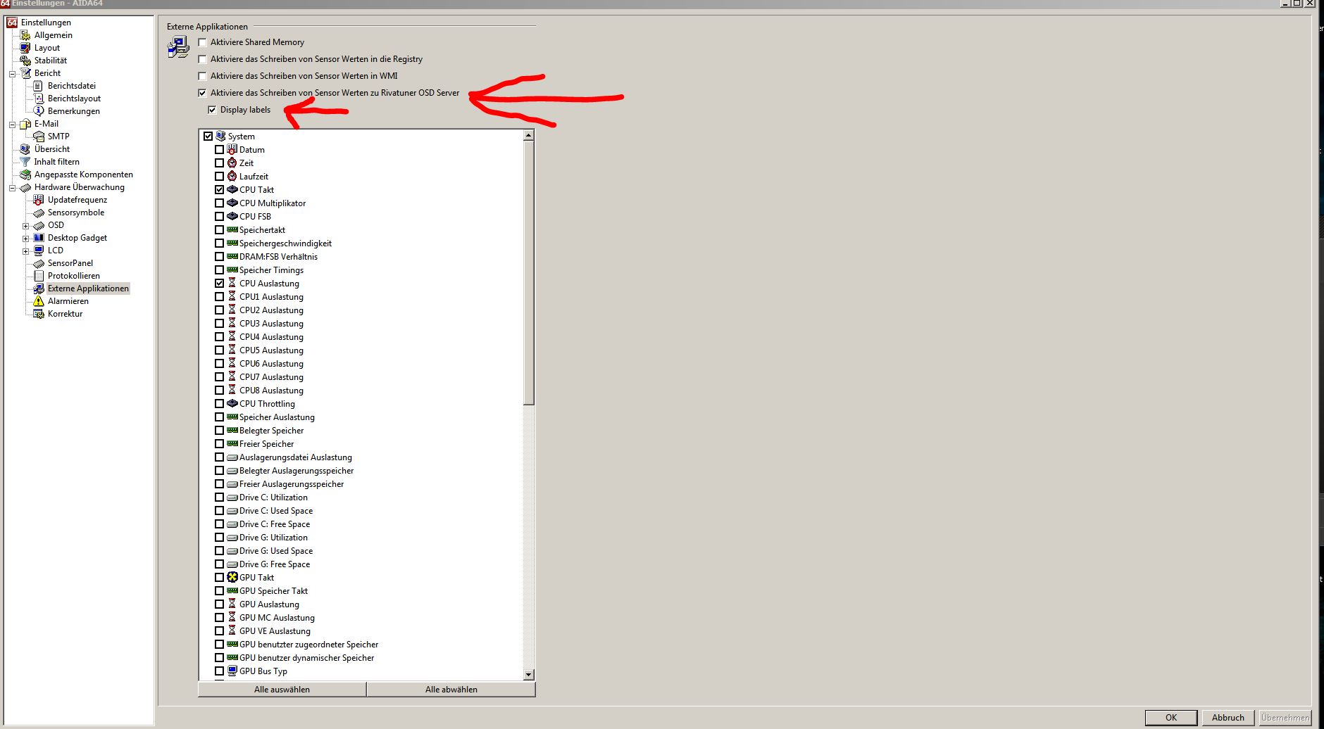

miie2008 schrieb:
Werde ich machen, und wo oder wie seh ich die MHz von Turbo, und wo könnte ich den ändern?
mit aida64 + msi afterburner
hier mal ein Bild:
