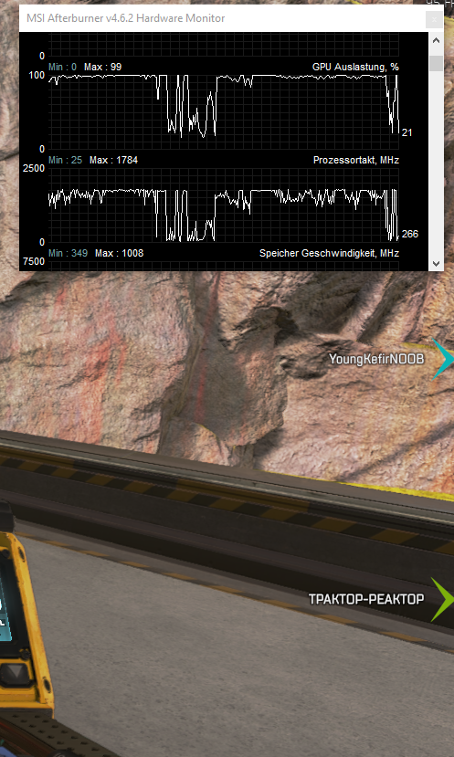

Taktet die Karte in diesen Momenten runter?
Ist das nur ein Ruckler oder sinkt die Leistung für eine Weile?

howdid schrieb:
Genau so siehts aus.
Also ein Problem mit der Auslastung.... Der takt geht nur runter, weil sich die Karte langweilt.
Wenn du die Probleme mit der 2080ti nicht hattest, wird das Problem wohl im AMD Treiber oder in der Optimierung des Spiels auf AMD GPUs liegen.
Ich sehe da nix was du tun könntest aber eventuell hat ja jemand anderes eine Idee.

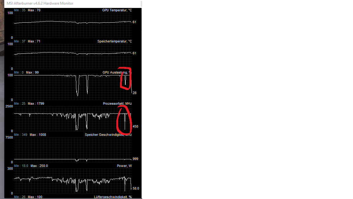

Das ist echt ärgerlich. Ich habs auch mit GPU Takt auf 1600-1800 beschränken versucht leider das selbe Problem.
Hier nochmal mit Temperatur...

Ich teste jetzt mal mit Powerlimit +20%
EDIT: immer noch das gleiche ... probiere jetzt den 19.12.1 Treiber..
