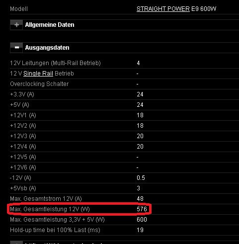

Die Werte sind:
Spannung Max + 5V 24A + 12 V1/V2 18A/18A + 12 V3/V4 20A/20A + 3,3V 24A - 5V 0,5A + 5VSB 3A
Rechnet man die ampere angaben zusammen und erhält dann die leistung auf der 12v schiene, oder wie?

Nein, dann hätte das NT 76A auf der 12V-Schiene und somit mind. 900W.
Man schaut einfach ins Handbuch oder die Herstellerseit oder einen zugehörigen Test und findet dann gesamt 47A auf der 12V-Schiene, was 564W entspricht.
Einzelne Schienen lassen sich leichter absichern als nur eine Schiene, sie können dafür aber auch einfacher überlastet werden - so würde eine GTX580 an nur einer einzelnen Schiene diese überlasten und es sollte zur Abschaltung des Netzteils kommen.

Die Einzelschienen liefern 18, 18, 20, 20 A. Es können aber nicht alle gleichzeitig ihre max. Stromstärke liefern. Das liegt vermutlich an der Primärseite oder auch an der Wärmeentwicklung. Wieviel das Netzteil insgesamt an 12 V liefern kann wird unter verschiedenen Bezeichnungen geführt. Bei Be Quiet heißt es Max. Gesamtleistung 12V (W)
576.
Reiter Technische Daten, Punkt Ausgangsdaten ausklappen. http://www.be-quiet.net/be-quiet.net/index.php?StoryID=17&ProductID=280&websiteLang=de
Wieviel eine Grafikkarte mit wild übertaktetem i7-2600k aus der Steckdose zieht, steht hier: https://www.computerbase.de/artikel...test.1524/seite-8#abschnitt_leistungsaufnahme Sprich, mit einer GTX 570 334 W.

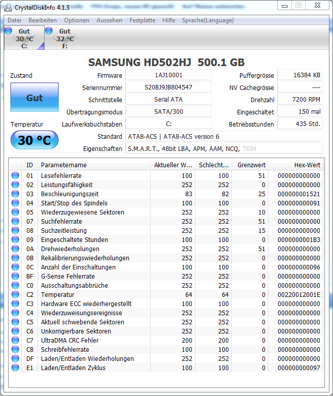

Achso, jemand wollte doch nen Screenshot von Crystaldiskinfo sehen:
Siehe Anhang
Siehe Anhang
