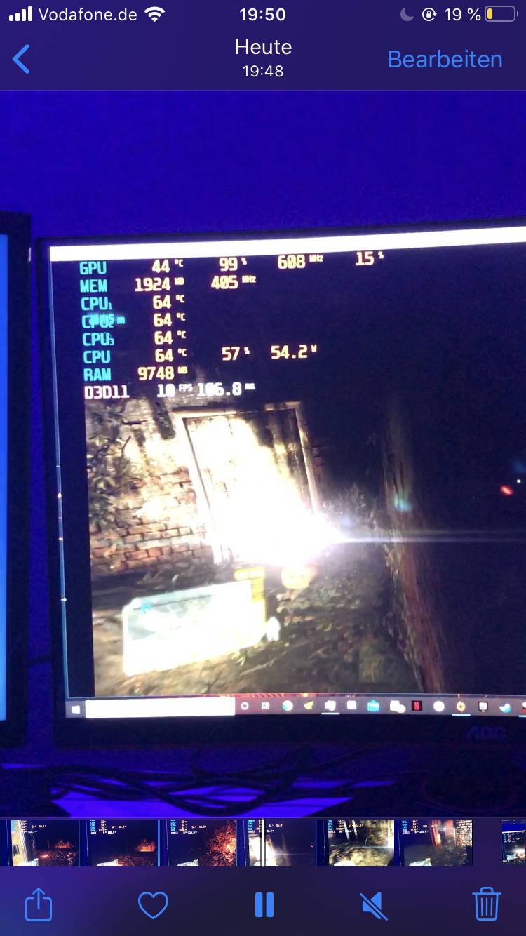

Die Taktraten der Grafikkarte gehen total nach unten. Daher der Drop.
Liegt aber anscheinend nicht an der Temperatur.

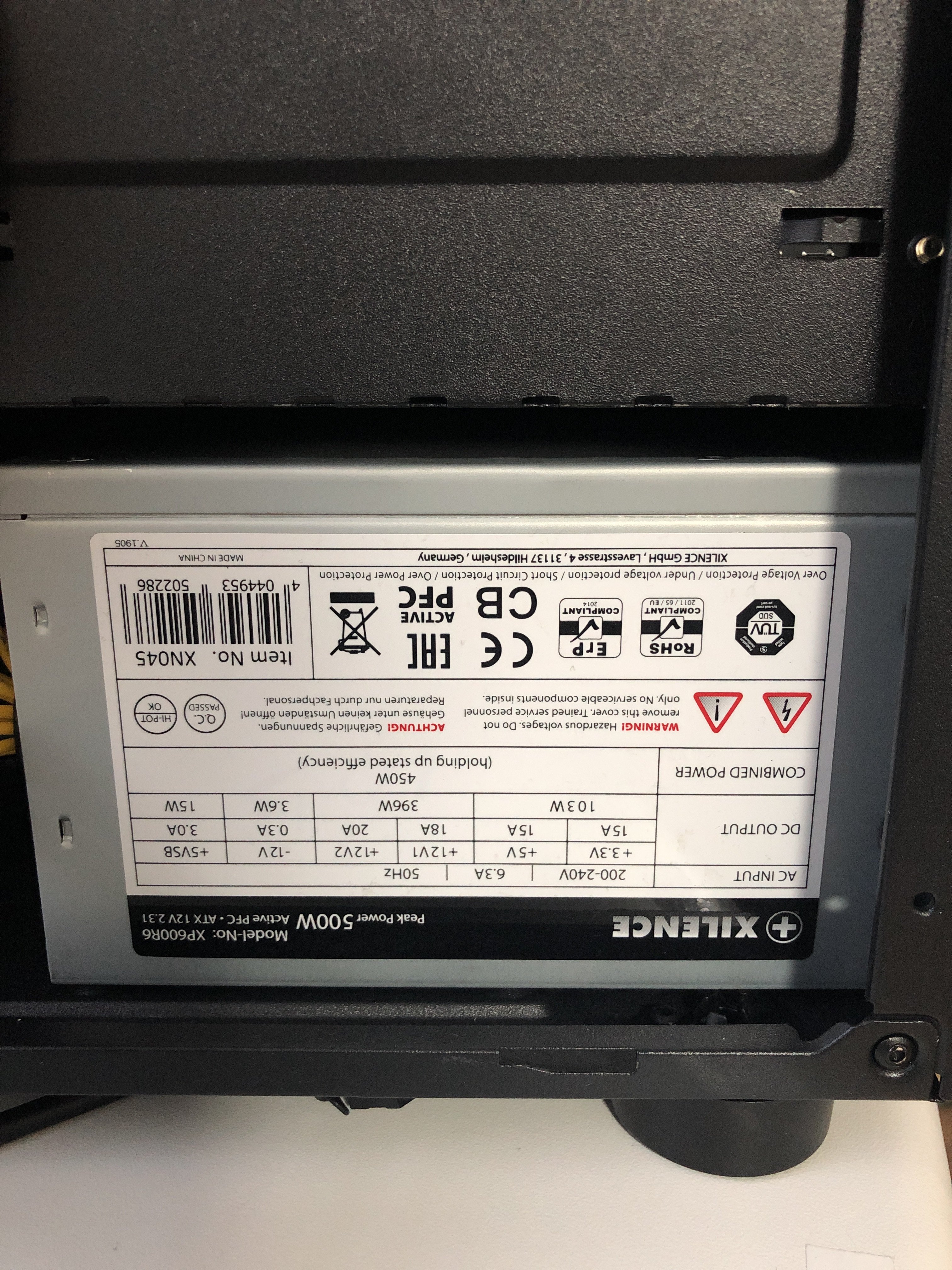

Du könntest zumindestens dein Netzteil nennen (die genaue Modellbezeichnung, nicht nur den Hersteller und Wattzahl).
Und dauernd den Kühler runter und drauf zu machen, bringt garnichts, denn die CPU Temperaturen sind nicht das Problem.
Bei der part list bei megaport steht nur marken netzteil xilence 500w
Dann schraub die Kiste auf und schau aufs Typenschild.
Ja mach ich könnn die Probleme vom netzteil kommen das er zuwenig strom gibt?

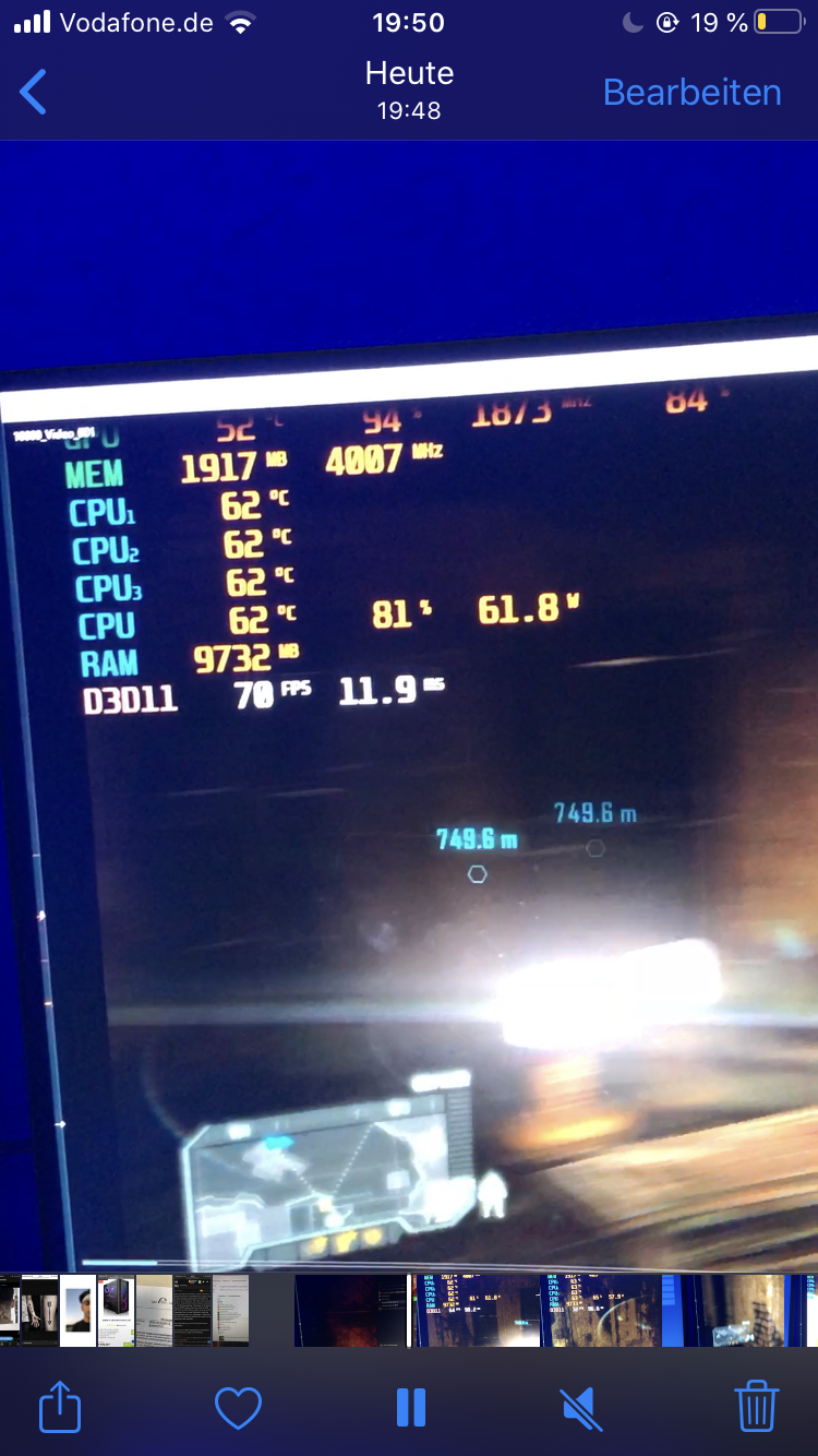

mach mal den selben screenshot mit den taktraten der cpu bitte und versuch mal den nvidiatreiber neu zu installieren, wenn es immer noch nicht geht den treiber mit ddu deinstallieren und neu installieren
wie du siehst taktet die karte runter bei wenig fps
