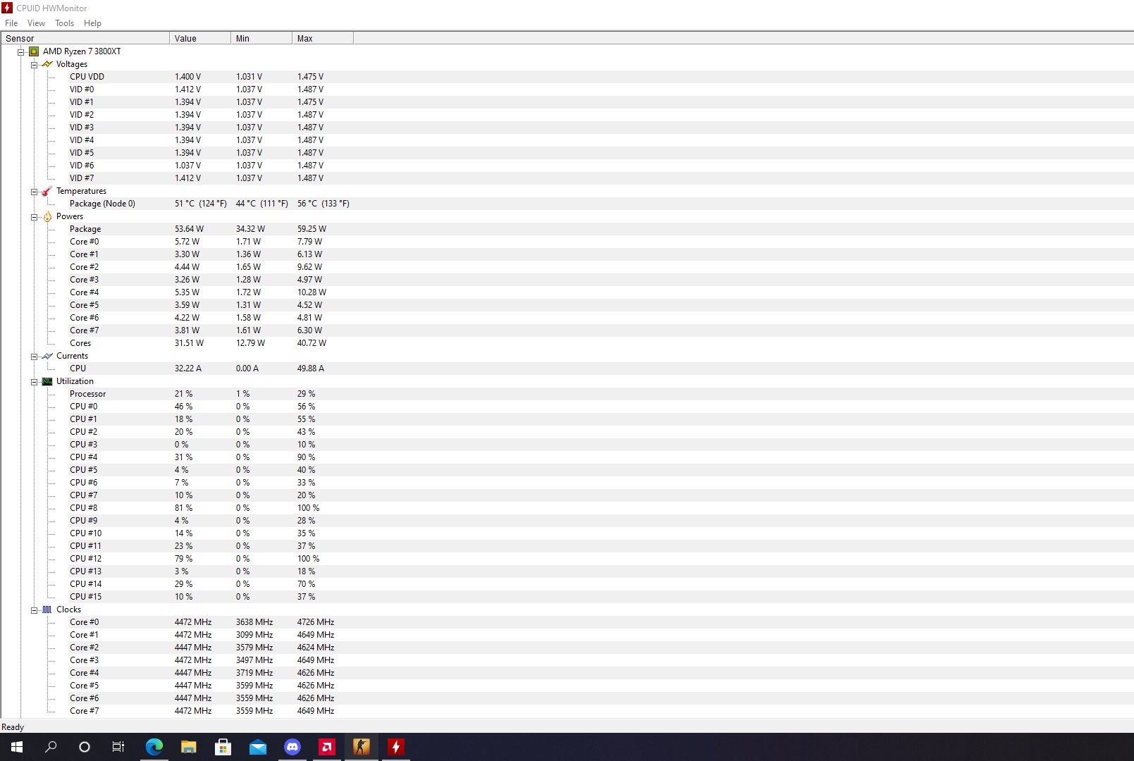

Mein Problem ist das ich CS GO mittlerweile mit unter 100FPS Spiele.
Es scheint mir auch als würde Youtube ständig mal ganz kurz ruckeln und an anderen Spielen konnte ich das Problem bis jetzt noch nicht so richtig feststellen. Ich habe bereits sämtliche Einstellungen zurück gesetzt, alle Treiber so wie das Bios aktualisiert und auch das AMD Adrenalin mit DDU deinstalliert und installiert, genau so wie Windows neu aufgesetzt und das Spiel neu heruntergeladen.
Temperaturen scheinen mir oke zu sein immer um die 60 Grad (CPU und GPU maximal) Festplatten wurden auch schon geprüft und laufen auch. Nun hab ich weiter beobachtet und gemerkt das meine GPU nun nur 60Watt im Spiel auf sich nimmt, was ich für ein bisschen wenig halte. Allerdings bin ich kein Computer Spezialist deswegen würde ich mich freuen wenn ihr mal über die Bilder drüber schaut. Vielleicht kann mir ja auch einer dann erklären woran das liegt das die Karte vielleicht zu wenig Strom kriegt und wie ich es behebe.
Die 174 Watt waren wohl nur ein kurzer Peak beim Laden oder sonstiges, in den Ladebildschirmen habe ich sogar über 300 FPS allerdings bringen sie mir genau dann rein gar nicht.
Ich würde mich über eure Hilfe freuen da ich echt schon gefühlt am Verzweifeln bin, zu dem lief voher alles mit einer Asus Strix RX 5700XT.

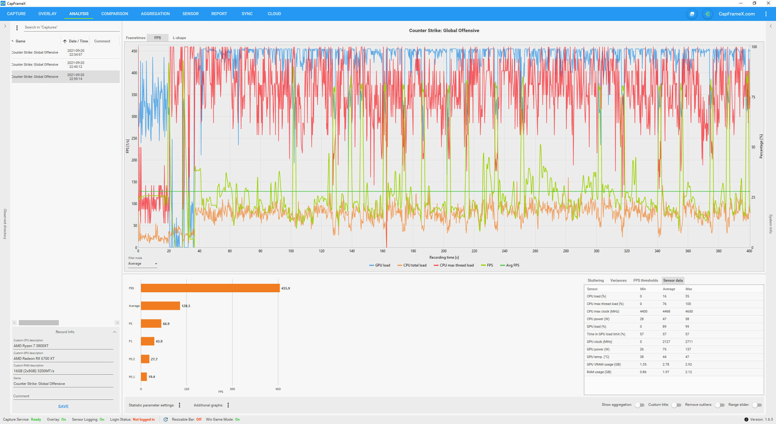

Hat mit NT nichts zu tun. Speicher auch ok. Normalerweise würde ich sagen, Du hast irgendein fps-CAP eingestellt, evtl. vsync. Aber: sieht eher nach CPU-Limit aus, deswegen langweilt die Grafikkarte sich.
Der stets hohe vram-Takt könnte auf ein Mehr-Monitor-System hinweisen.. tut hier auch nichts zur Sache.
Auffällig hohe CPU-Last auf einzelnen Kernen.. schwer beschäftigter 3800xt und wenig fps in csgo passt nicht zusammen.. was läuft denn da? Bei nem frisch aufgesetzen System sollte man meinen, daß da noch keine unerwünschte Software am werkeln ist... oder dem aimbot das coin-crunchen abgewöhnen :-)

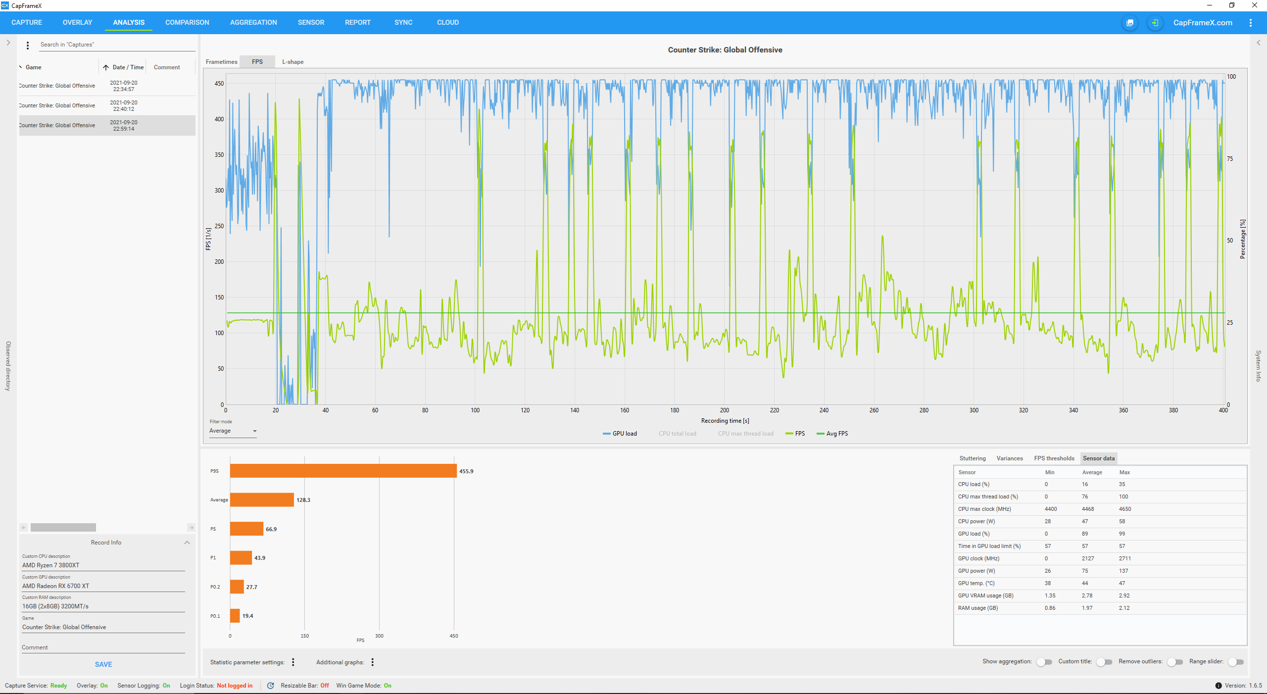

mach doch mal alles aus dem spiel und adrenalin zu. und stelle in counterstrike das "multi-threaded rendering", wenn es noch nicht ist, auf enabled.
und dann lass adrenalin das performance tab offen und schick danach nen screen von vllt. 3-5 minuten gameplay.
da müsste man ja gut erkennen ob z.b. die FPS irgendwie locked sind, oder CPU bottlenecked etc. etc...

In der Grafik siehst du schön, dass mindestens ein Kern andauernd auf 100% Last knallt und somit limitiert.
Was ist denn ansonsten an Diensten aktiv? RGB-Software? etc.

Ansonsten ist der GPU-Load ziemlich hoch - mich würden die Einstellungen interessieren, allem voran die Auflösung.
Außerdem: auf welcher Map und in welchem modi wurde getestet. Lagen da viele Smokes?
