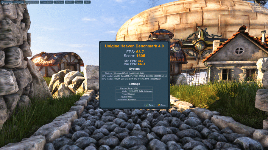

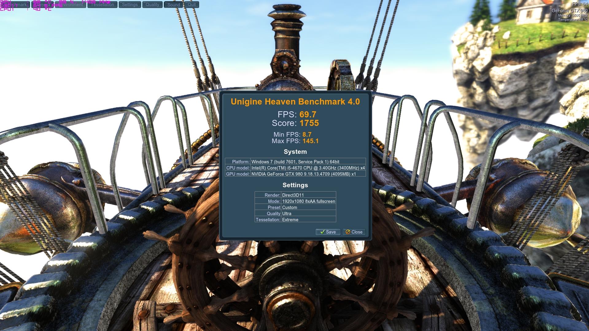

Hier noch ein Benchmark, bei diesem finde ich diese 8 FPS die ich hatte auch komisch.
Mit Tesselation "Extreme" bekommst du jede Grafikkarte klein - auch eine GTX 980.
Nur weil das die zur Zeit stärkste Grafikkarte ist, heißt das nicht, dass sie alles und immer flüssig darstellen kann...
Die Auslastung der CPU lag heute bei The Witcher 2 bei 93 % auf dem ersten Kern und 30-40% auf den anderen Kernen. Die CPU taktet normalerweise korrekt hoch, ja.
Bei diesem Benchmark wurde eine GTX 970 verwendet und selbst diese war stets über meinen 8 FPS, deshalb war das bei mir auch wieder einer dieser FPS-Drops.

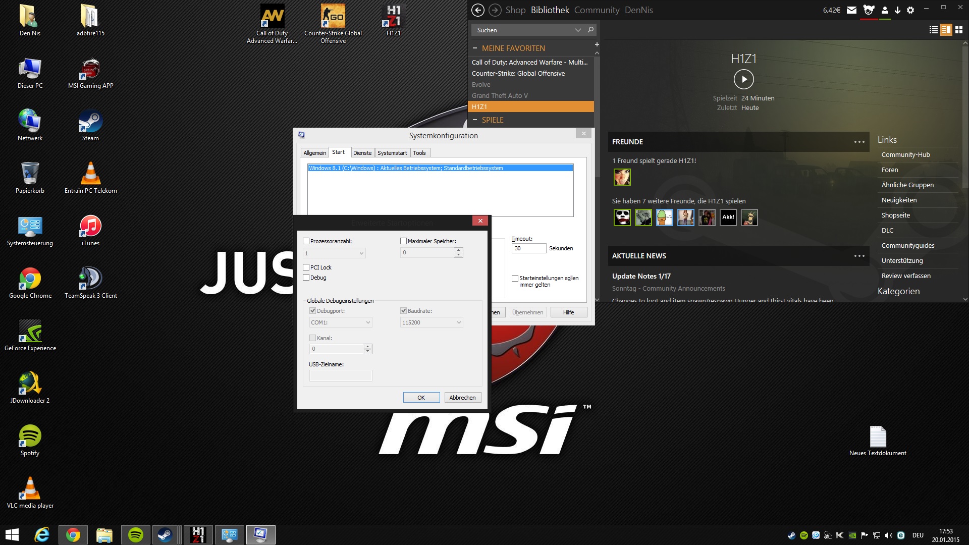

Im habe nun 2 Kerne aktiviert, jedoch hat dies auch keine Besserung gebracht. Ich habe nun jedoch bei Battelfield 4 das Anti-Aliasing abgeschaltet und alles auf Mittel gestellt, bei The Witcher 2 ebenfalls und die FPS blieben nahezu unverändert. Weiß denn niemand, an was das liegen kann? Wenn nicht, erstelle ich einen neuen Thread im Grafikkarten-Forum, eventuell können die mir ja helfen.
Du hast 2 Kerne aktiviert? Bitte auf keinen Fall in der Msconfig irgendwas verändern! das Ist unnötig und bringt genau nichts!
Als Lösungsansatz: Msi Afterburner und HWinfo installieren, bei beiden das On - Screen - Display einrichten dass Core Clock und Memory Clock aufgezeichnet werden (bei Msi Afterburner) und die Core Clock aller 4 Kerne bei Hwinfo. dann zocken und die Frequenz bei den FPS - Drops mal ansehen.
Bei mir sehen die Einstellungen bei "msconfig" genau so aus, wie auf deinem Bild. Ich habe nun auch mal die Werte bei FPS-Drops beobachtet. Die CPU-Auslastung steigt währenddessen stark an, wohingegen die GPU-Auslastung auf bis zu 20 % sinkt. Der Takt von CPU und GPU bleibt dabei aber unverändert.
