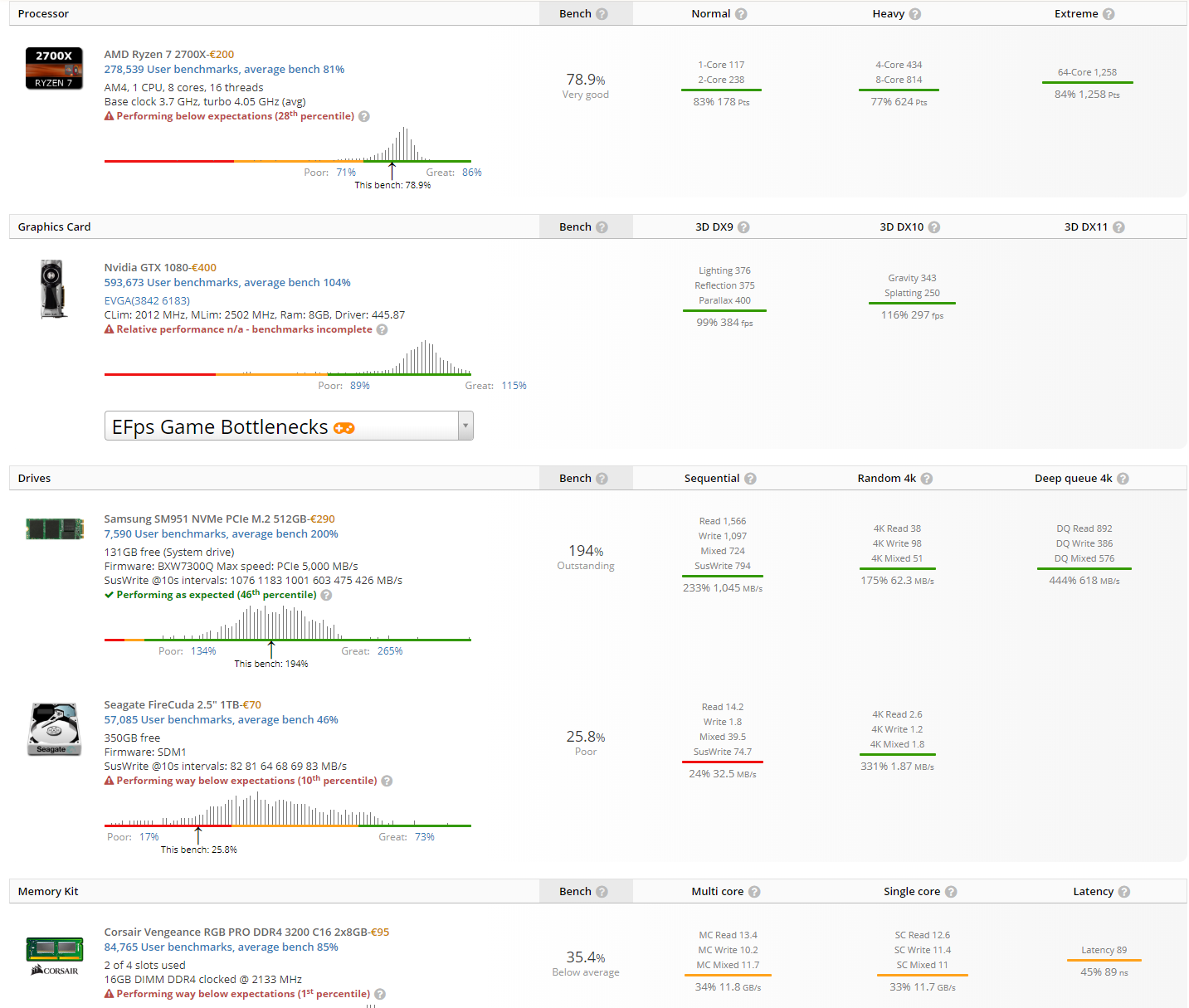

Guten Abend,
ich bin mal wieder auf euren Rat aus, da ich folgendes Problem habe.
Ich habe mir einen neuen PC zusammengebaut und seit dem funktioniert kein Spiel mehr flüssig.
Ich habe starke Verzögerungen in BF5 und FPS Drops in spielen wie League of Legends. Ich habe selbst Verzögerungen,
wenn ich auf dem Desktop mit der linken Maus etwas markiere.
Nun habe ich folgende Tests/Beobachtungen schon gemacht:
Die Taktrate von der GPU liegt völlig im grünen Bereich. Alle Treiber sind installiert. Jedoch habe ich einen Benchmark Test gemacht. Komischerweise konnte kein DX11 Test gemacht werden, obwohl DX12 auf dem PC installiert ist.
Dazu wurden beide Bildschirme in den Einstellungen falsch rum angezeigt. Bei den Eigenschaften von dem Asus wurde der C34... angezeigt und bei dem Samsung stand da "PnP Monitor". Habe dann beide Bildschirme im System Deinstalliert und neu Installiert, sodass bei beiden die Eigenschaft "Standartmonitor" angezeigt wird.
Jedoch habe ich weiter hin die Verzögerungen und FPS Drops. Da meine Kenntnisse nun enden, weiß ich nicht, wie ich das Problem weiter eingrenzen kann und wo ich anfangen kann das Problem zu beheben.
Bin auf euch angewiesen.
Habe halt die Treiber vom Bildschirm und die neusten Treiber bei GeForce Experience runtergeladen. Muss man noch was anderes machen, um die Graka arbeitsfähig zu machen ?

Lt. deinem Screenshot scheint dein Speicher sehr schlecht zu performen. Hast du im BIOS das Speicherprofil geladen?
Ist der AMD Chipsatztreiber installiert? Bzw. sind allgemein die Treiber aktuell?

Also Leute. Ich habe nun keine Fps Drops mehr. Es lag wirklich an dem Chipsatz Treiber. Hatte den einfach neuinstalliert und auf einmal funktioniert alles. Ist mir irgendwie unerklärlich.
Aber den RAM müsste ich natürlich immer noch richtig einstellen.
Das ist nicht unerklärlich, der Chipsatztreiber ist für einen Reibungslosen Betrieb einfach essentiell.
