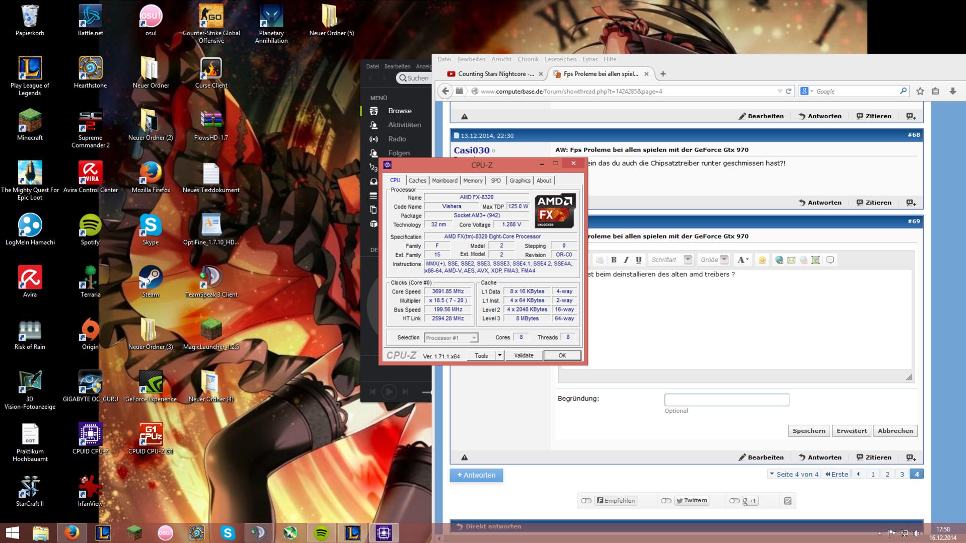

Bitte mach nicht dauernd Screenshots vom gesamten Desktop, dann ist das was man lesen soll winzig klein. Ein Screenshot von einem einzelnen Fenster geht mit "Alt+Druck".

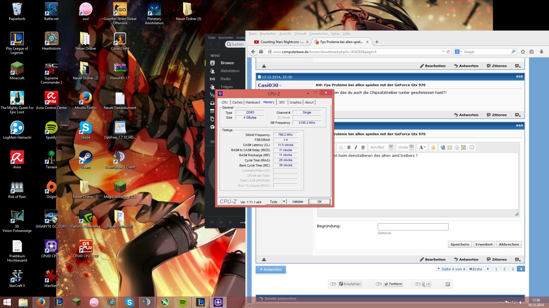

Du hast in Deinem PC nur EINEN RAM-Riegel mit 4GB verbaut.
Das ist zu wenig. Der RAM wird Single betrieben (ist ja kein 2. Riegel vorhanden) was die Geschwindigkeit halbiert. Außerdem ist das ein alter Riegel mit nur 1600MHz. AMD-CPUs haben eine schlechte Speicherverwaltung und profitieren daher besonders gut von schnellem RAM.

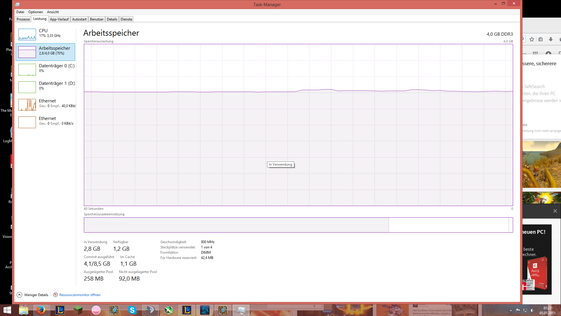

Die CPU-Auslastung und die RAM-Auslastung siht man im Taskmanager (Rechtsklick auf die Taskleiste)
Hier z.B von einer älteren World-of-Tanks-Version. Zu sehen ist eine hohe Last auf nur einem einzelnen Kern (i5-4570K@4,2GHz). Der RAM ist dabei schon deutlich über 4GB belegt.
Außerdem wird freier Speicher als Platten-Cache benutzt. Wenn also ein Spiel immer wieder die gleichen Texturen lädt, ruckelt es ggf. nur einmal und fortan wesentlich unauffälliger, weil diese Texturen dann bereits im RAM liegen.
aye im idle auf 70% speicherauslastung

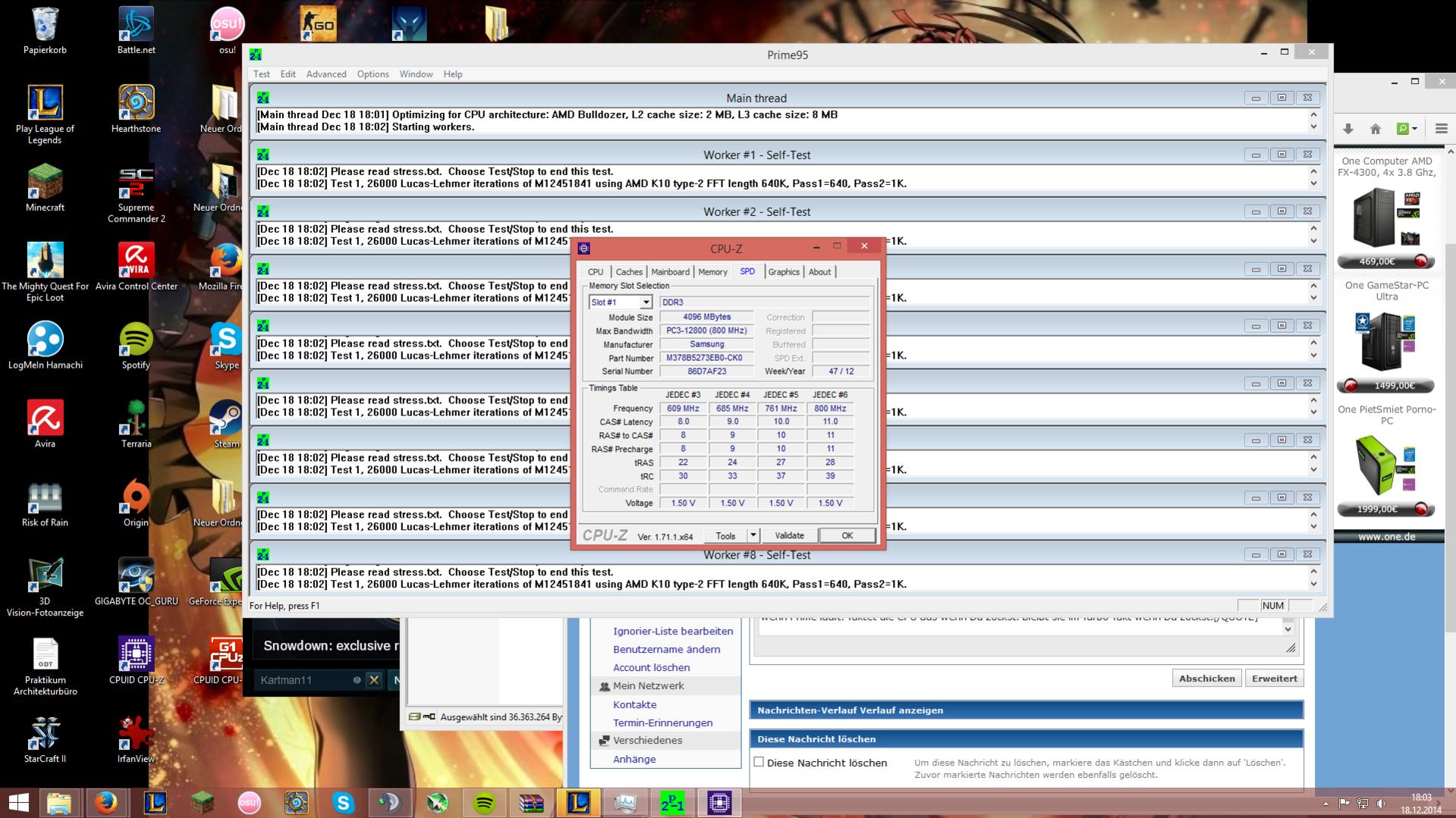

Also am sinnvollsten ist es, Du kaufst für kleines Geld (30€) den möglichst exakt gleichen Samsung-Riegel wie oben auf dem CPU-ID-SPD-Fenster zu sehen, für kleines Geld.
