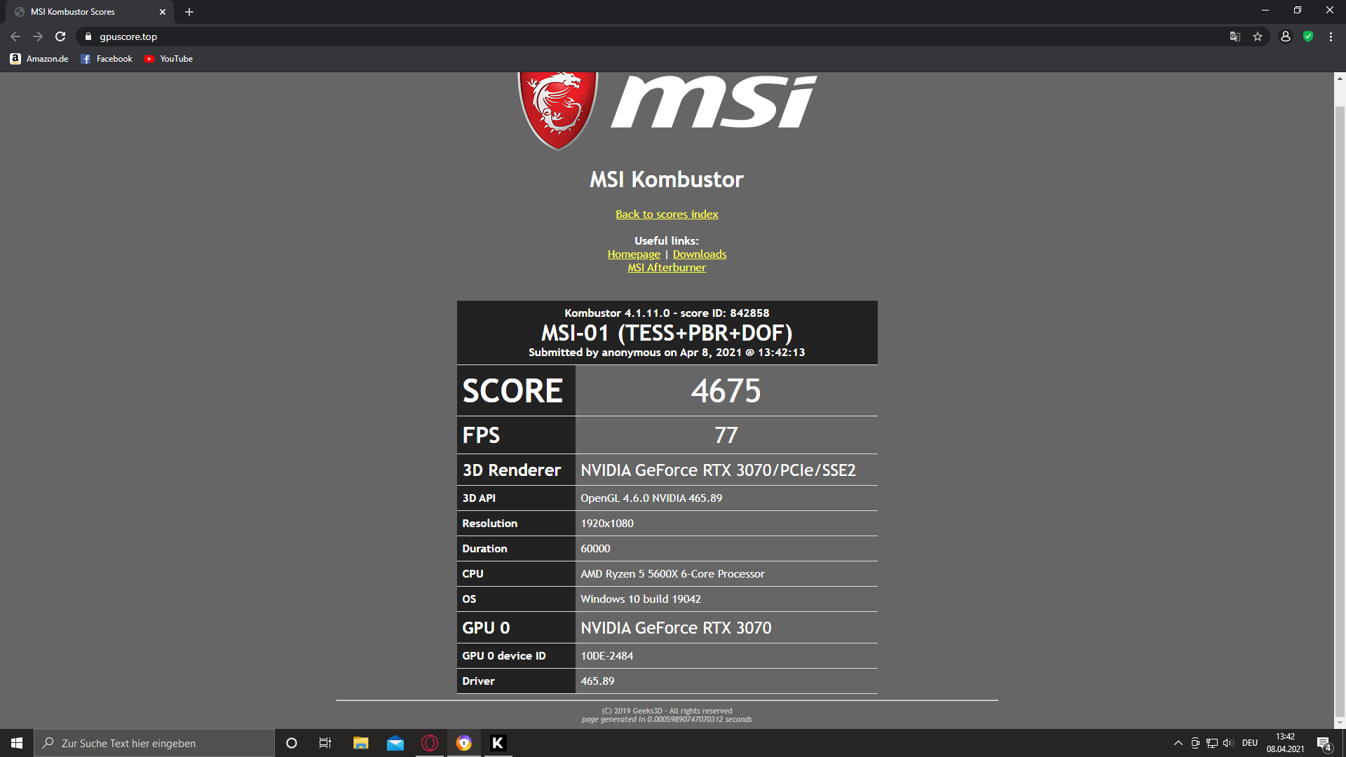

Ich erkenne da jetzt nichts, dort ist alles auf niedrig.. kann aber auch sein dass ich einfach keine ahnung habe. Soll ich ein screen schicken?

Ich meinte eigentlich mit dem MSI Afterburner. Spiel das Spiel wo die Drops auftreten und lass dir alles anzeigen CPU GPU Temparatur sowie auslastung (Und RAM verbrauch etc) Wie du das einstellst kannst du bestimmt bei YouTube finden.
Oder in meiner Signatur unter Beobachte.
Falls man es nicht als Video haben möchte.
