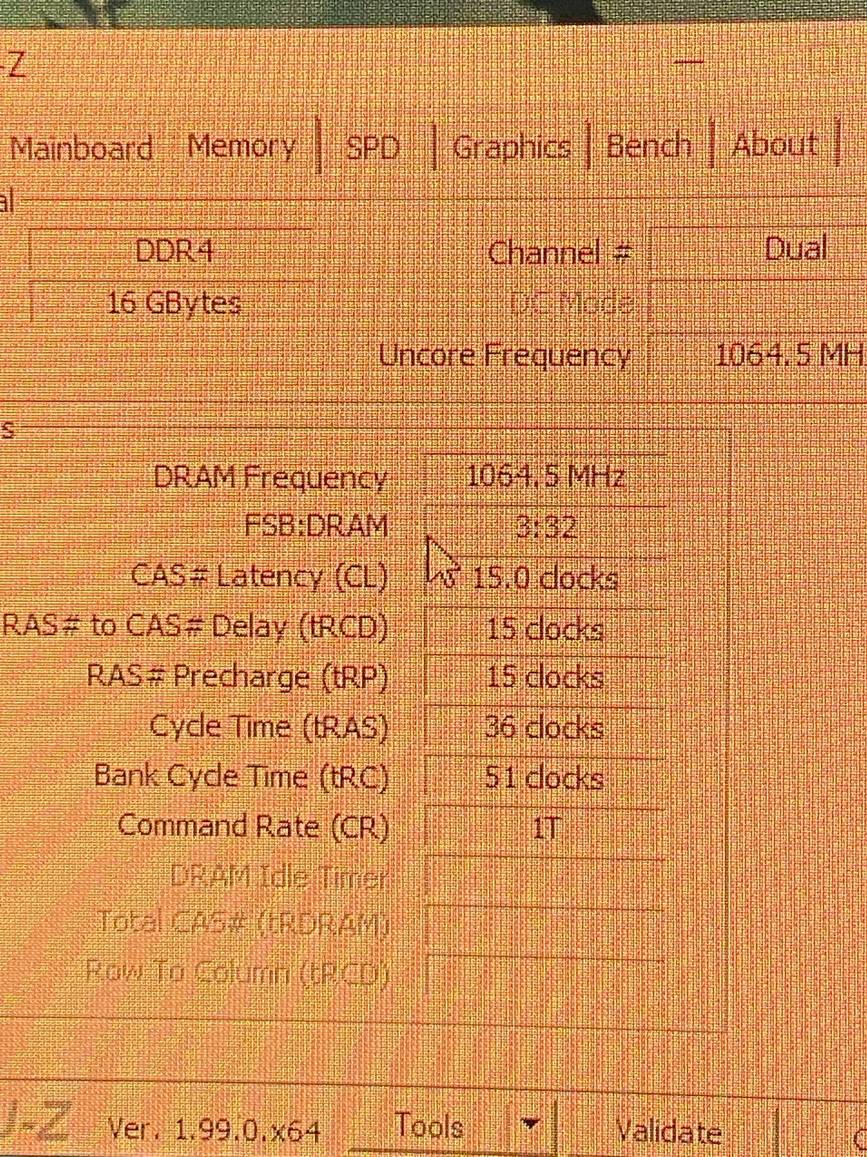

Beim Treiber bin ich auf dem neusten Stand daran kann es nicht liegen
In Memory sehe ich nur die Timings ,General ,Size,Channel und Uncore Frequency

Wo ist dort spd 1-4?
