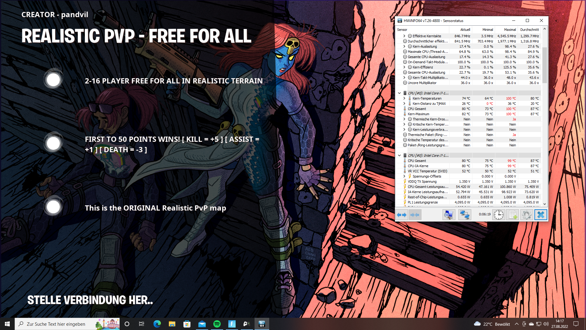

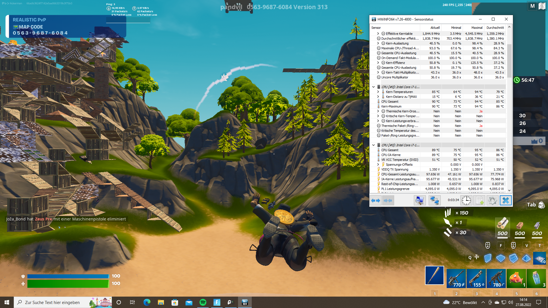

hab jetzt mal nachgeschaut mit einem kumpel der meinte die paste sei zu wenig war wirklich an denn ecken keine paste drauf nur in die mitte geklatscht haben das jetzt mal so beschmiert richtig das sind die neuen werte ??

Sag mal, liest du eigentlich selber was dir HWINFO da in roter Farbe anzeigt?Dido62 schrieb:Anhang anzeigen 1254044Anhang anzeigen 1254045
das sind die neuen werte nach dem ich die paste raufgetragen habe also mehr
Kannst du das überhaupt verstehen? Wie alt bist du? 12?
Deine AIO ist kaputt, du bist übrigens nicht der erste. Die ganze Produktreihe dieser AIO sind fehlerbehaftet. MSI hat eine V2 Revision raus gebracht und den Konstruktionsfehler behoben. Tausch das Ding endlich um, oder lebe mit ruckeligen Spielen. Wenn es dir spaß macht.
Und pass bitte besser in der Schule auf, was Rechtschreibung, Punkt und Komma Setzung angeht. Ich war auch mal 12 Jahre alt, hätte ich so einen Text wie du verfasst, hätte mein Lehrer mich nachsitzen lassen bis ich anständig Texte verfassen kann.
