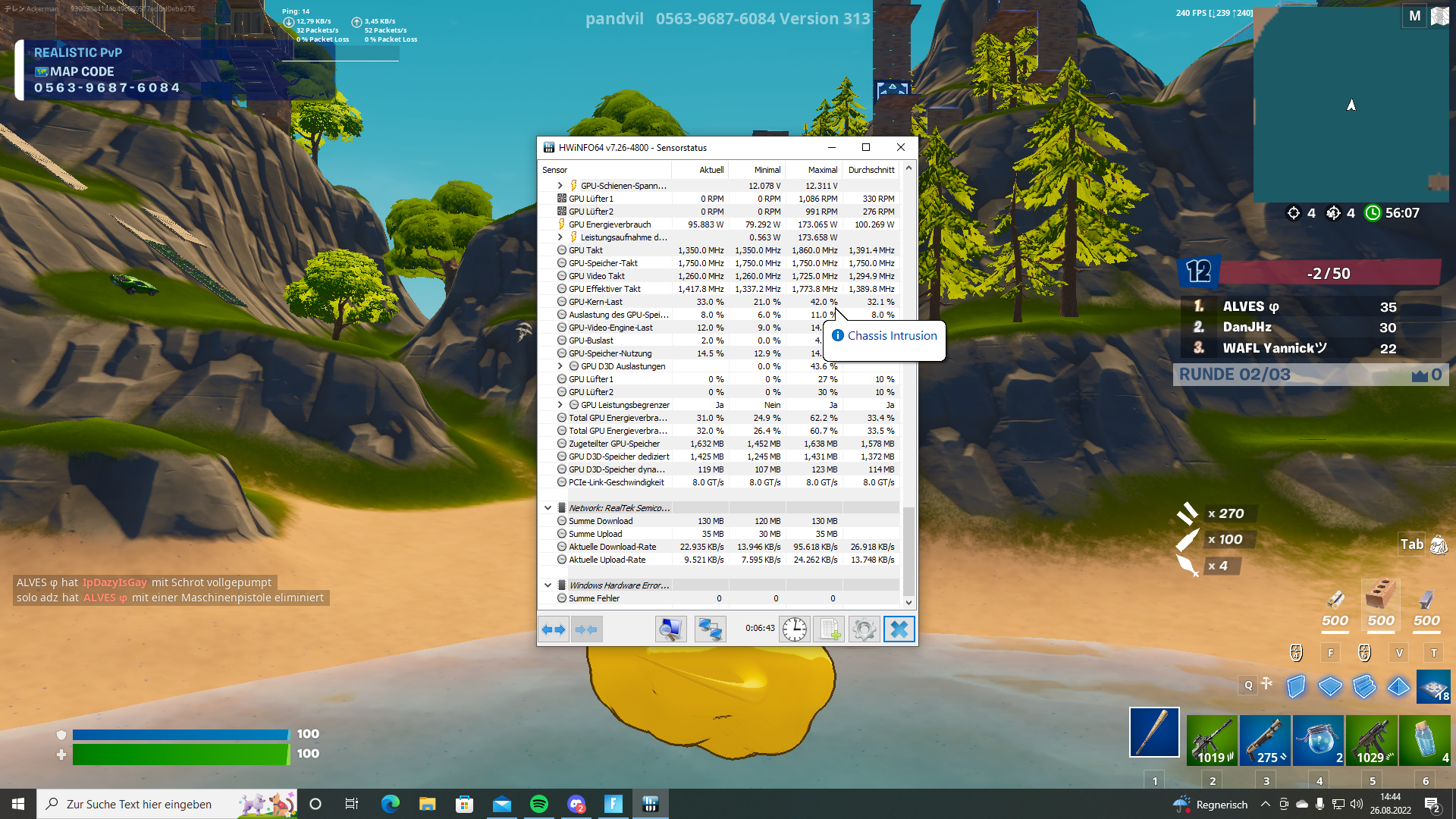

haha :D das problem ist wenn ich mit nvidia schreibe schicken die mir ne ältere software dann funkioniert es so einiger massen wieder aber die fps fliegen hoch runter in lichtgeschwindigkeit glaube dem pc wird auch schwindilig ja :D in berlin habe ich gestern 3 leute angerufen die meinte ne gaming pc geht nicht nur diese alten büro pc
das stand im imternet das dieses programm gut sein soll aber auf fehler aber verstehe da auch nicht viel:D

Wenn du dir selber nicht zutraust nach der Ursache zu suchen, kannst du auch mit HWinfo ein Log erstellen. Wenn du auf Monitoring > Sensoren gehst, bzw. beim start einen Haken für nur Sensoren setzt und dann unten auf Protokoll erstellen klickst (Die Schaltfäche die aussieht wie eine Tabelle mit einem Plus unten rechts).
Das lässt du laufen wärend du spielst bis du Probleme hast und lädst es im Anschluss hier hoch.
Wie ich sehe hast du eine MSI AIO, die gehen sehr oft kaputt, heißt die CPU erhitzt sich sehr schnell und muss in Spielen z.B. stark drosseln -> ergo FPS Schwankungen in Spielen. Wie sehen die Temps bei Zocken denn aus?

Wat soll den das? Liest sich fast wie Troll!
Macht Screens von GPU-Z im Idle, ernsthaft?
Wo sind die Temps unter Belastung?
@Dido62
Glückwunsch, deiner CPU wird warm. Die hat richtig Feuer unterm Arsch!
Die AiO ist defekt, daher bei MSI reklamieren! Wie alt ist die?

Dido62 schrieb:
jetzt mal im ernst meinst du kann damit zusammenhängen???
HWiNFO sagt dir sogar direkt dass die CPU schon temperaturbedingt throttlelt. ja, das ist das problem.
die schrott-AiO rausschmeißen und durch ne gescheite ersetzen, z.b. ne Liquid Freezer II (wenn die ins gehäuse passt).

HWINFO sagt ja selber "Thermische Drosselung" -> Ja. Die CPU brutzelt dank defekter MSI AIO vor sich hin. Die CPU taktet nur mit 1,7 bis 1,1 Ghz von 5,0 Ghz und der TE wundert sich warum Spiele ruckeln. Genial. :daumen:
