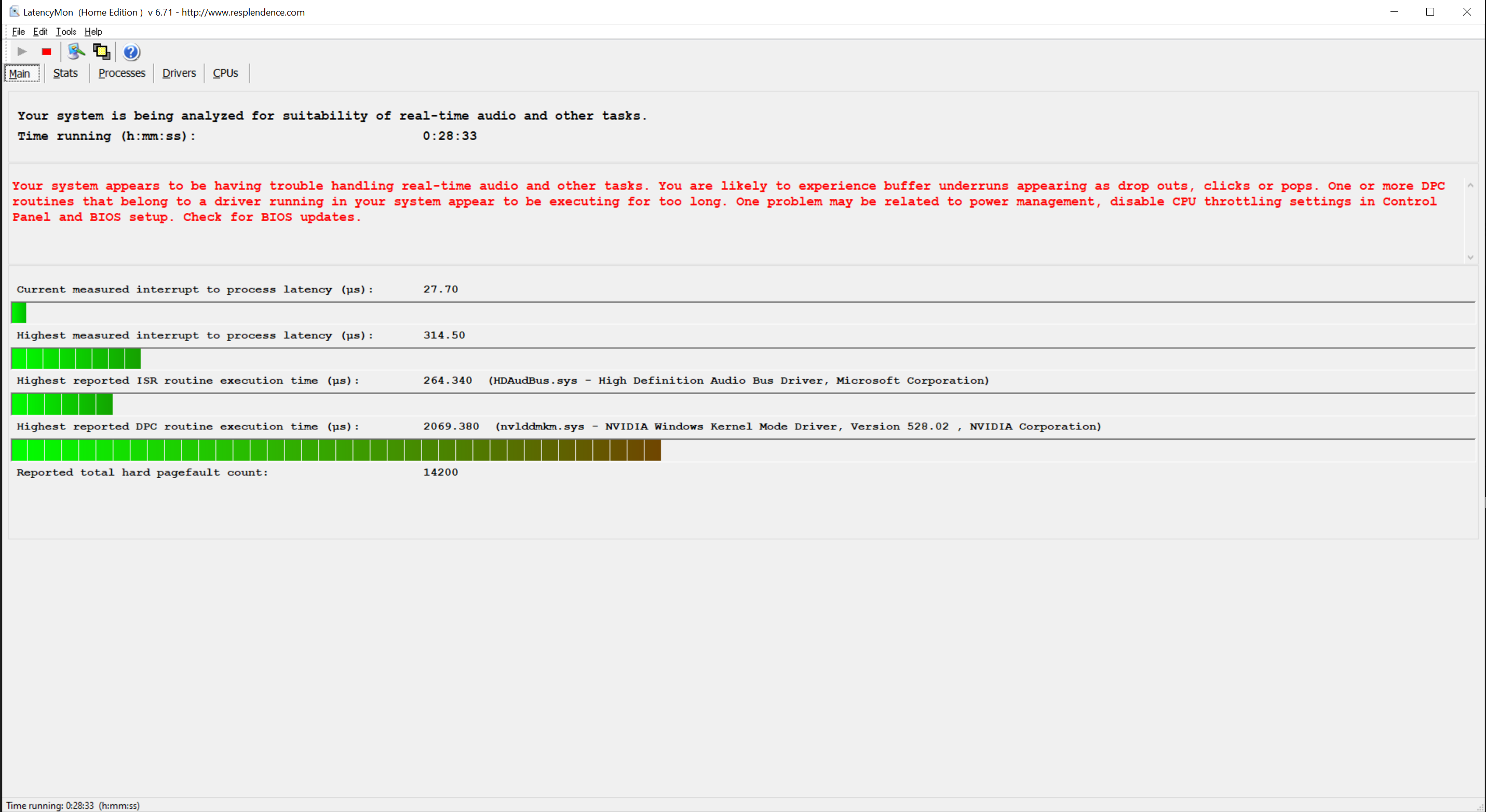

LatencyMon installieren und überprüfen, Screenshot hier posten.
Ich glaube da sind wir auf eine Goldader gestossen...!

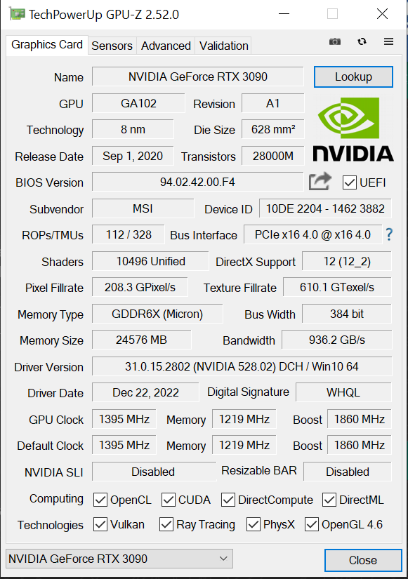

Dein Grafikkarte bremst was irgendwie mit anderen aus. Und bau mal dein 2. m2.SSD raus, weil es mit Lanes mit dem Grafikkarte teilen müsste. Was sagt gerade im GPU-Z?
Ich kenne mich mit dem Ganzen gar nicht aus, hilft dir das hier?
