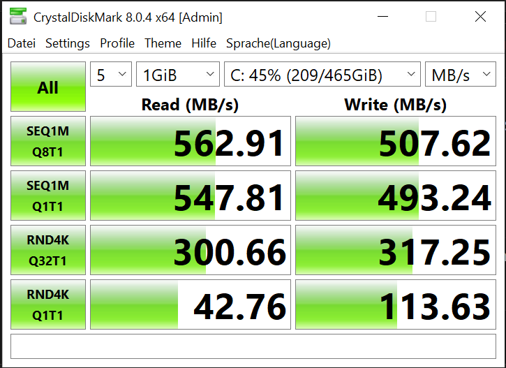

Wie sind denn die Temperaturen des Prozessors? Wie sind die Werte der SSDs bei CrystalDiskmark, wenn Du mehrere RAM-Riegel hast, hast Du die mal einzeln getestet und MemTest drüber laufen lassen?
https://www.computerbase.de/downloads/systemtools/hwinfo/
https://www.computerbase.de/downloads/benchmarks/crystaldiskmark/
https://www.computerbase.de/downloads/systemtools/memtest86-plus/
Mem Test hat keine Fehler ergeben. Temps wie gesagt normal. Anbei ein Screenshot von den SSDs in CrystalDiskmark.

Deine m2.SSD ist ja ernsthaft viel zu langsam, wie eine Sata SSD. Warum schaffte deins max. 562 mb/s wenn mein nvme schon über 2400 mb/s können? Eigentlich sind Crucial und Kingston weit schneller als 562mb/s :confused_alt:
Irgendwo bremst was aus. :confused_alt:
